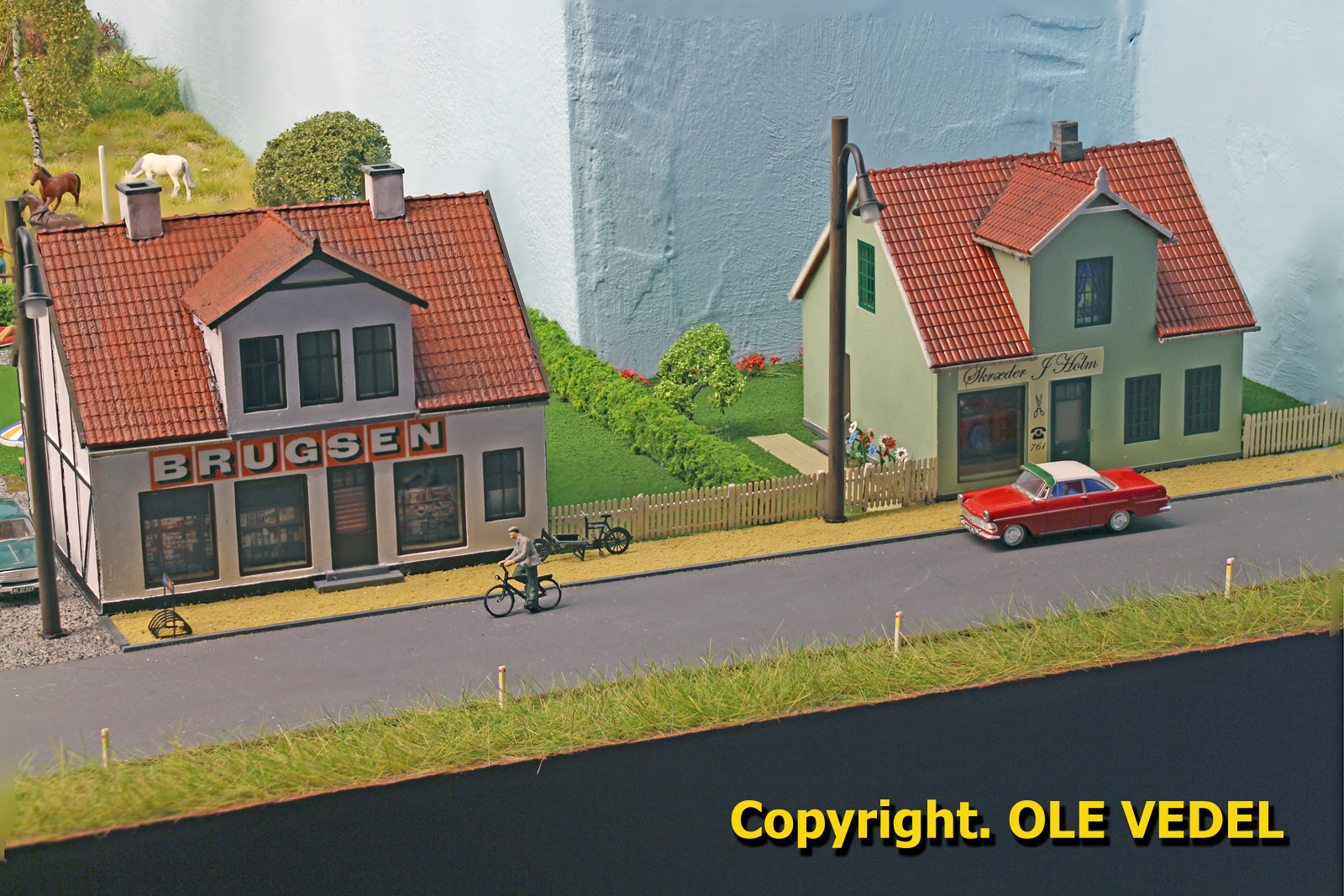

Torvegade Projekt
En husrække med forbillede på Torvegade, Christianshavn.
Husrækken er bla. valgt pga. de store etagehøjde forskelle, som giver en god pasning, med de andre huse på modelbanen som ikke alle er i 1:87.
De fleste af husene er i dag renoveret, men jeg har valgt at give dem et "slidt, sidst 70èr look."
Butiks facaderne er taget fra andre huse, kun i det røde hus er brugt det originale vindues indhold, (svært at se hvilken forretning det er/ har været Smile

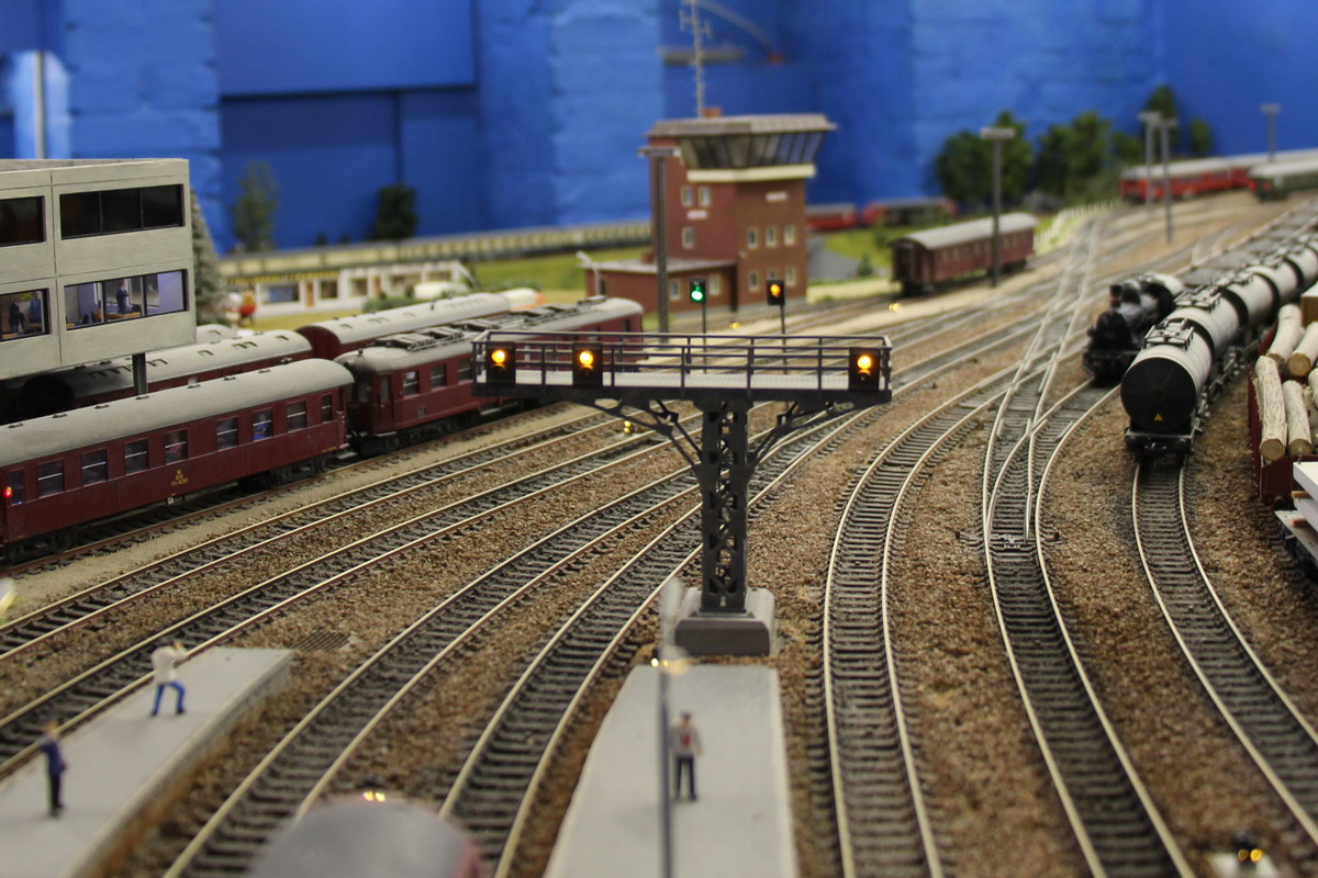

Rum4, skygge station, & signaler
 Billede Pu og venstrespors signaler er fra Togcenter Gentofte.
Rum 4 99% færdig med landskab og teknik

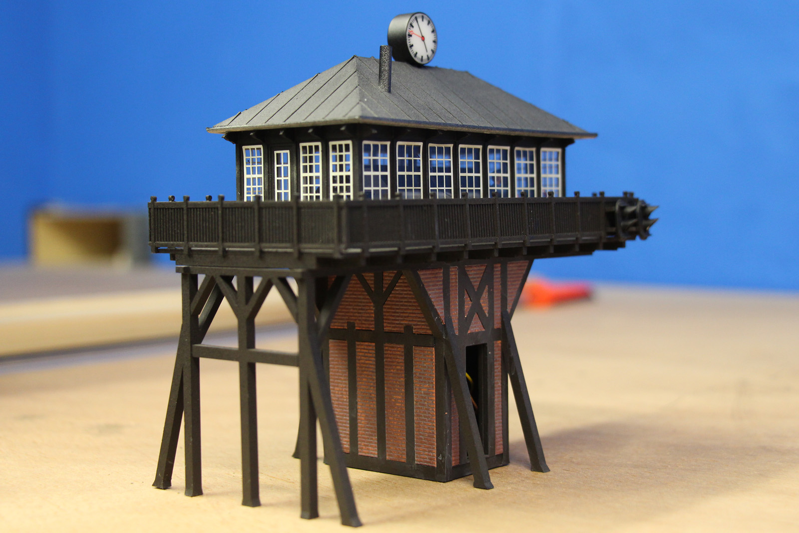

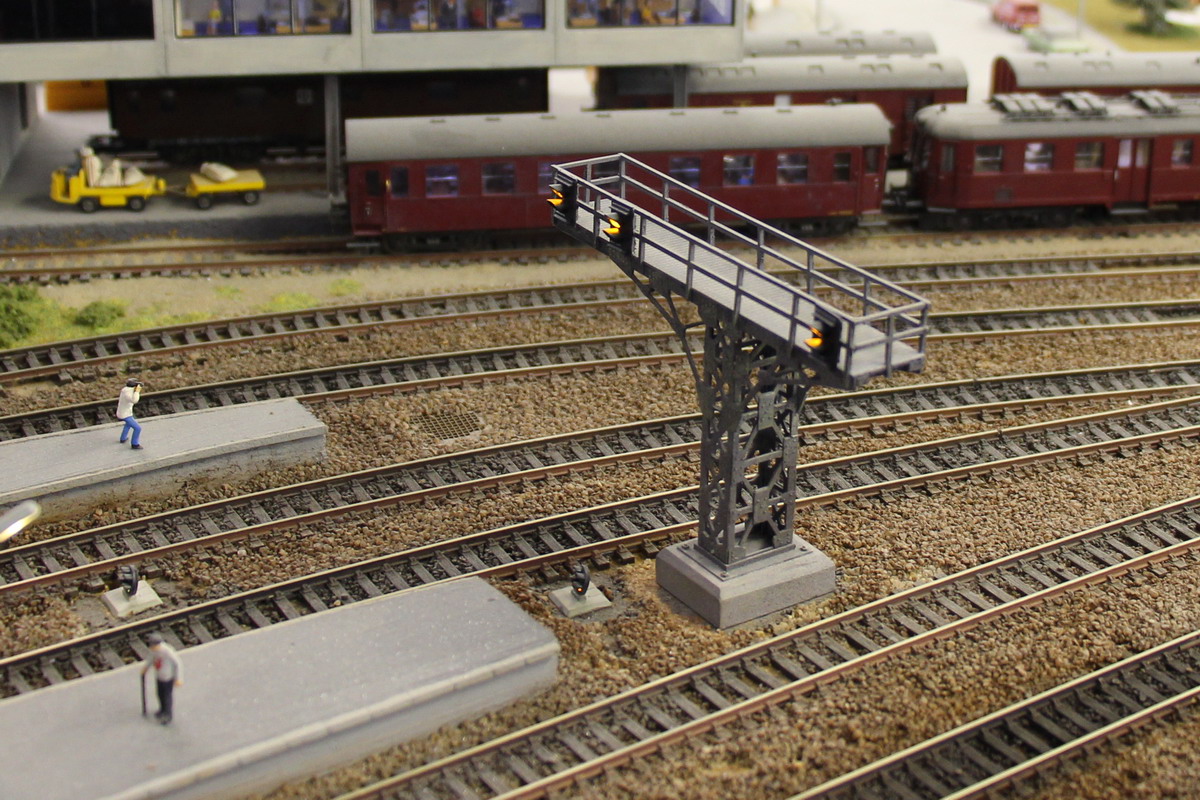

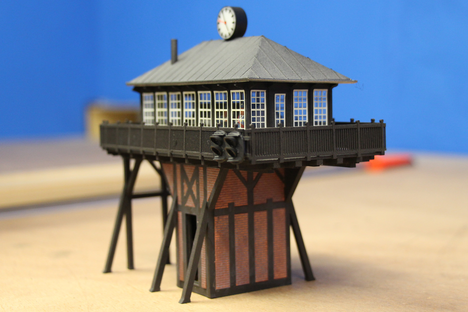

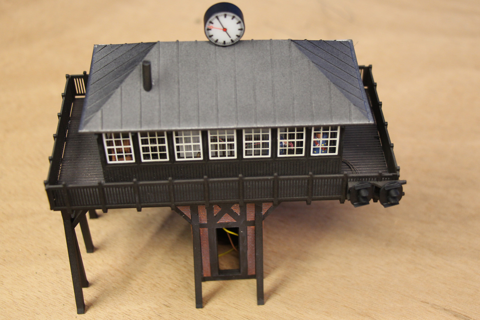

Blokpost 2 fra Kbh.
Så er den gamle post 2 fra Kbh. næsten klar.

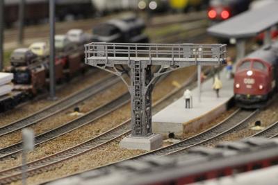

Signal broer 1:87

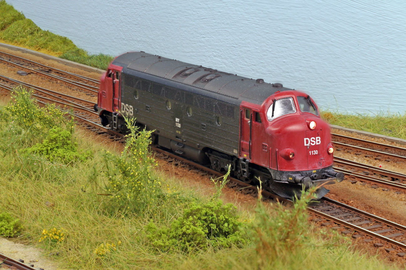

F-maskine Patineret og med Loksound
Jeg vil ha en Loksound4 micro indbygget i F-maskinen, men den kan ikke bare lige være der.
Men hvis man fjerner 0,7mm i begge sider hvor dekoderen skal være, samt udlodder det Plux16 stik og lodder dekoderen på hvor stikket sad, kan det lade sig gøre.
Den højttaler som F-maskinen er født med er for svag, så den er blevet udskiftet med en fra Esu.
HT er sat fast i loftet under førerhuset med Plastic Padding rød.
De 0,7mm på siderne er fjernet med en minidrill.
Lyd projektet er lavet med egne optagelser fra Museumstogs 441.
