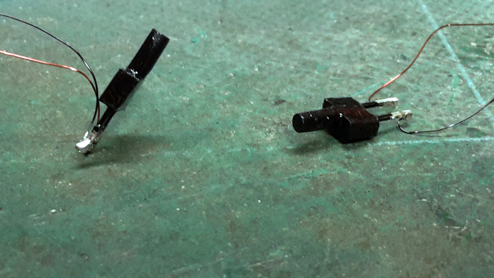

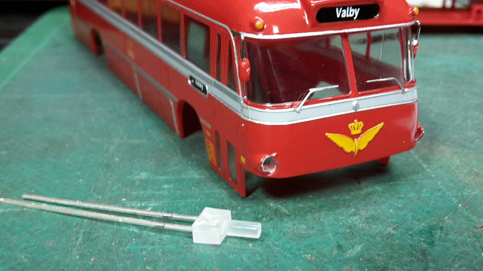

 Billede 2 stk. 2mm varmhvide led er brugt som frontlysBillede Der er boret 2 stk. 2,1mm hul i overdelen. det kræver lidt forsigtighed at centrere boret i lygtehuset.Billede 2mm led er malet med sort farve for at forhindre lys til bagud.Billede 05mm lysleder er limet på rød smd led. Til venstre er den beklædt med krympeflex for at forhindre sidelys.

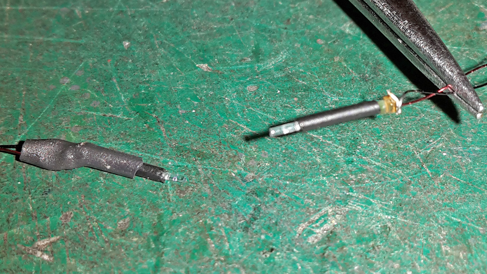

05mm lyslederen passer ind i lygtekransen.   Der er brugt en 10K ohm formodstand for hver led ved 12 volt.     Næste bus projekt er at ombygge en Heljan bus til FCS / DC-Car.   Mvh. Ole Vedel
