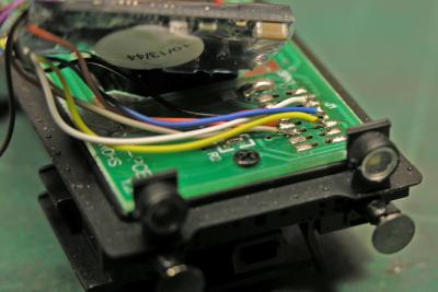

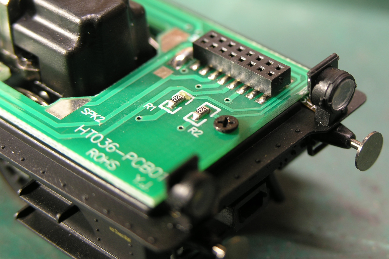

Jeg vil ha en Loksound4 micro indbygget i F-maskinen, men den kan ikke bare lige være der.

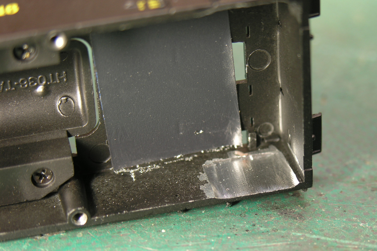

Men hvis man fjerner 0,7mm i begge sider hvor dekoderen skal være, samt udlodder det Plux16 stik og lodder dekoderen på hvor stikket sad, kan det lade sig gøre.
Den højttaler som F-maskinen er født med er for svag, så den er blevet udskiftet med en fra Esu.
HT er sat fast i loftet under førerhuset med Plastic Padding rød.
De 0,7mm på siderne er fjernet med en minidrill.
