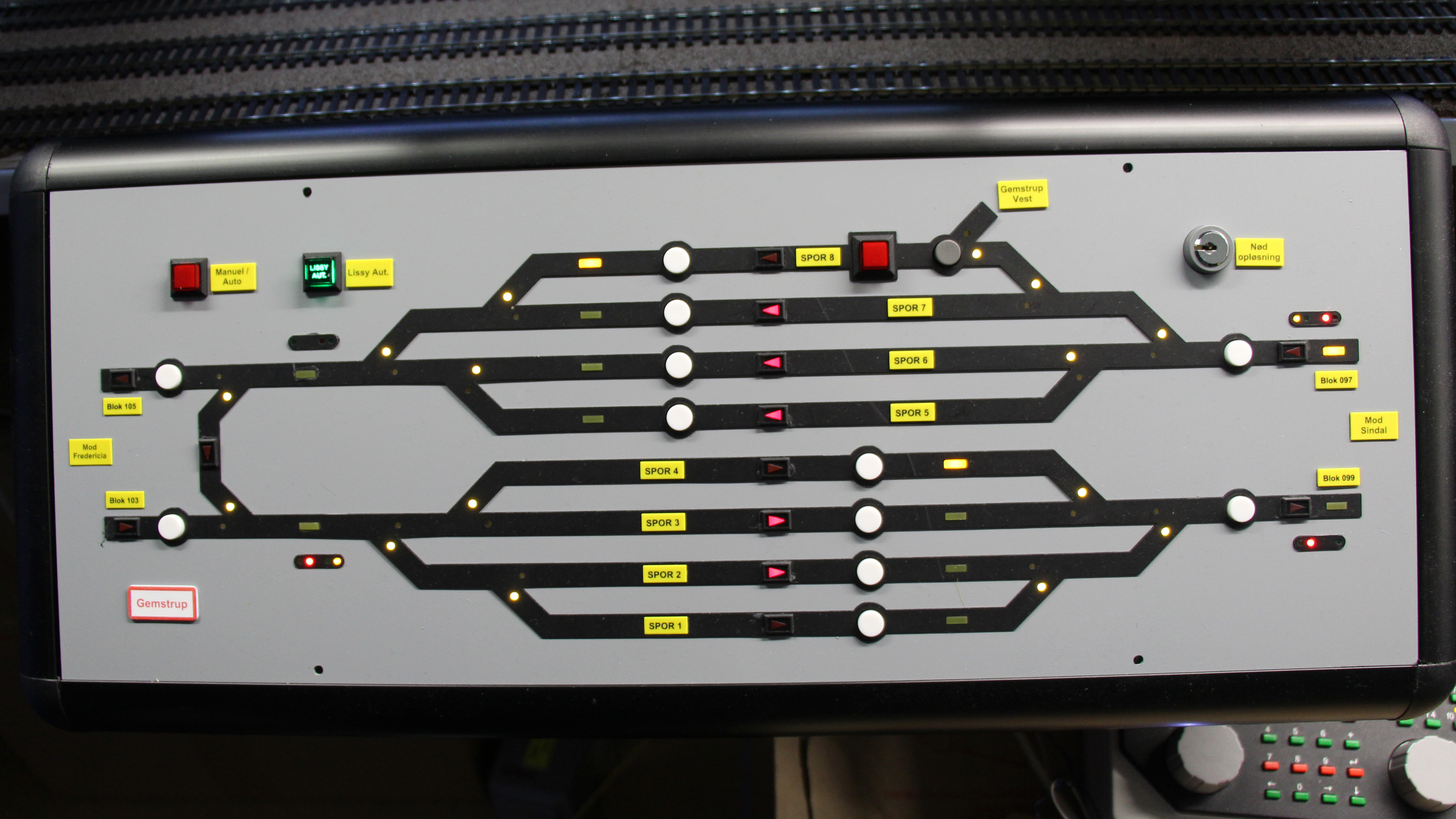

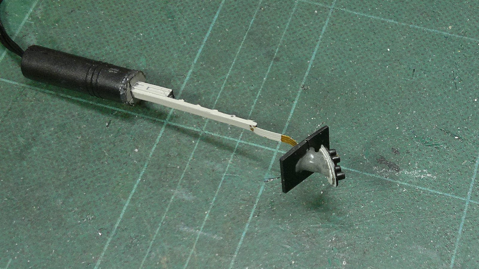

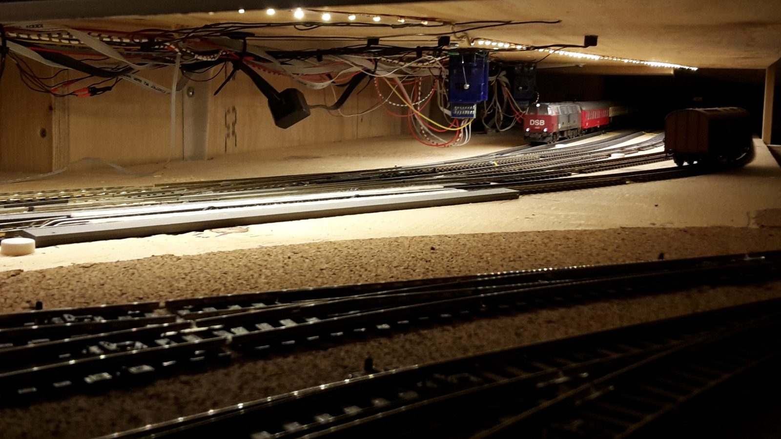

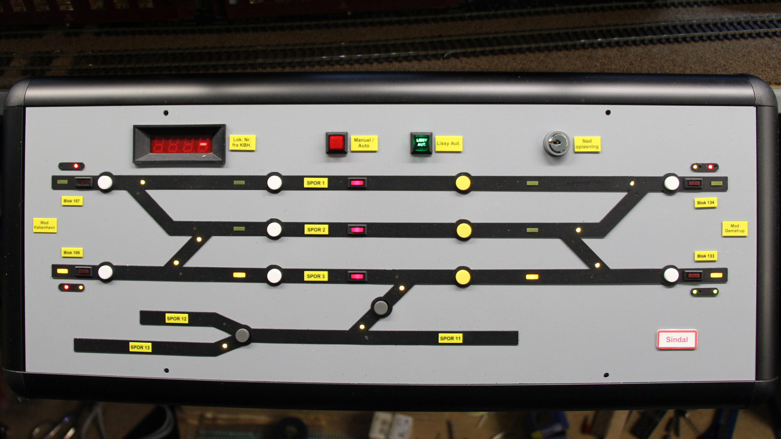

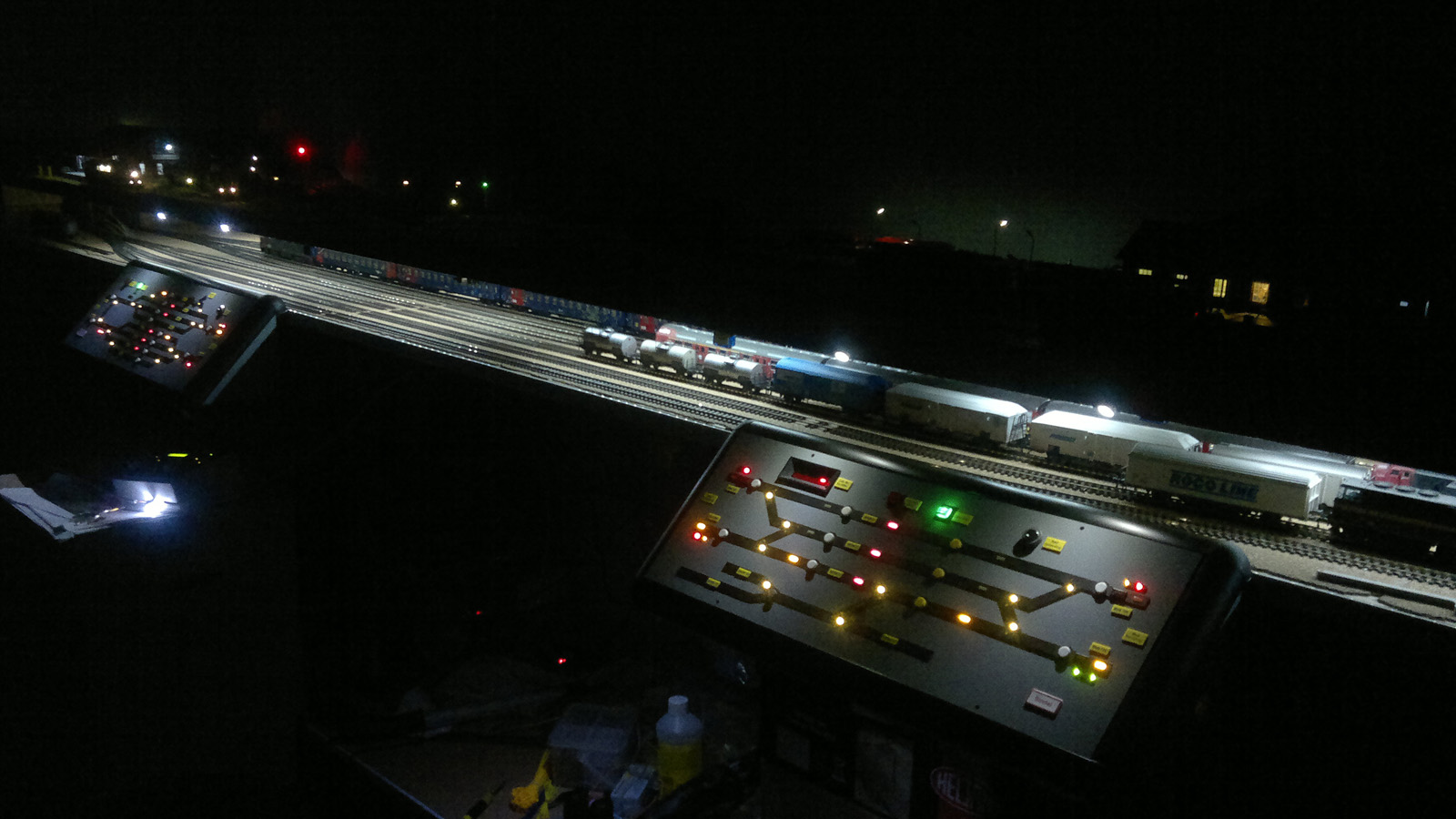

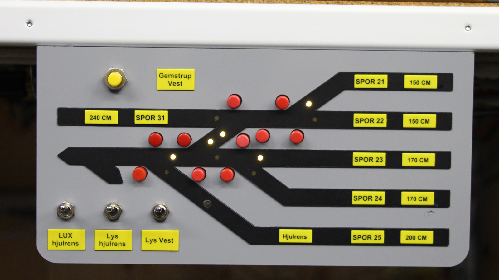

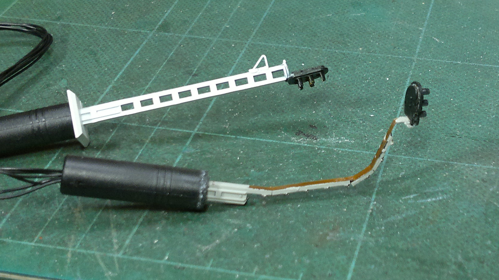

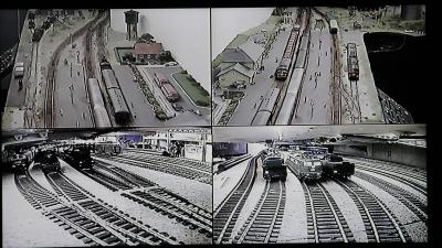

 Billede Pu og venstrespors signaler er fra Togcenter Gentofte. Resten er Hoveder fra Banetjenesten og hjemmebygget master.Billede Selve masten er fjernet så flexprintet kan bukkes op under pladen.Billede Signalhovedet er limet på en plast plade, for at kunne modstå evt. påkørselBillede Gemstrup ligger under SindalBillede Led i den lille plade i sporet blinker når der er en aktiv togvej, og bruges som sigtekorn på video, når toget dækker led, er det for langt fremme.Billede Gemstrup Vest. I Forgrunden LUX hjulrenserBillede Gemstups pultBillede Ranger pult for Gemstrup Vest.Billede Sindals pultBillede De 2 stationer overvåges af 4 kamera, som kan ses på en monitor i rum2.

vil du fortælle lidt om overvågningen? Hvilke kameraer anvender du og hvilken SW anvendes til monitor? Formoder, der er en PC imellem?
Indlæg: 1.203
Skott skrev:
Ser kanon godt ud, Ole
Kameraerne er fra Conrad.de
http://www.conrad.de/ce/de/product/1013270/Conrad-Platinenkamera-36-mm-1...
På de 2 kameraer over Sindal er der påsat en telelinse også fra Conrad.
Quadro boksen er analog med 4 composite indgange.
Den har 6 taster 1,2,3,4,quadro Og skift mellem alle 4.
Her var det vigtigt med taster, da jeg vil kunne køre de 2 stationer via monitoren, så man kan vælge fuld skærm for et billed.
Jeg kan ikke lige huske fabrikatet, men der er ingen Pc her.
Monitoren er en 22" Prosonic fra Bilka
mvh. Ole Vedel

Det Du kalder Quadro boksen, er det en simpel boks med en knap for hvert kamera, så Du kan veksle med, hvad der skal vises på skærmen ?

Dette er kun en omskifter mellem 4, den har ikke split skærm/quadro
Ja, som de her.
http://elektronik-lavpris.dk/c1676/Alarmovervågning/Quad_processorer/

Er  det ikke en del af standard-funktionaliteten i mit Synology NAS (netværks-harddisk)?
https://www.synology.com/da-dk/surveillance/6.3
Skal tilføjes, at jeg ikke selv har undersøget eller anvendt denne del, så måske er jeg forkert på den.
