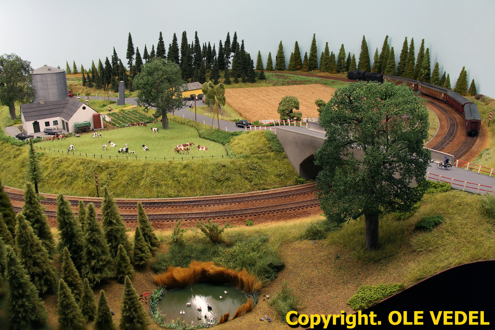

Rum 4 99% færdig med landskab og teknik
BilledeBilledeBilledeBilledeBilledeBilledeBilledeBilledeBilledeBilledeBilledeBilledeBilledeBilledeBilledeBilledeBilledeBilledeBilledeBilledeBilledeBilledeBilledeBilledeBilledeBilledeBilledeBilledeBilledeBilledeBilledeBilledeBilledeBilledeBilledeBillede

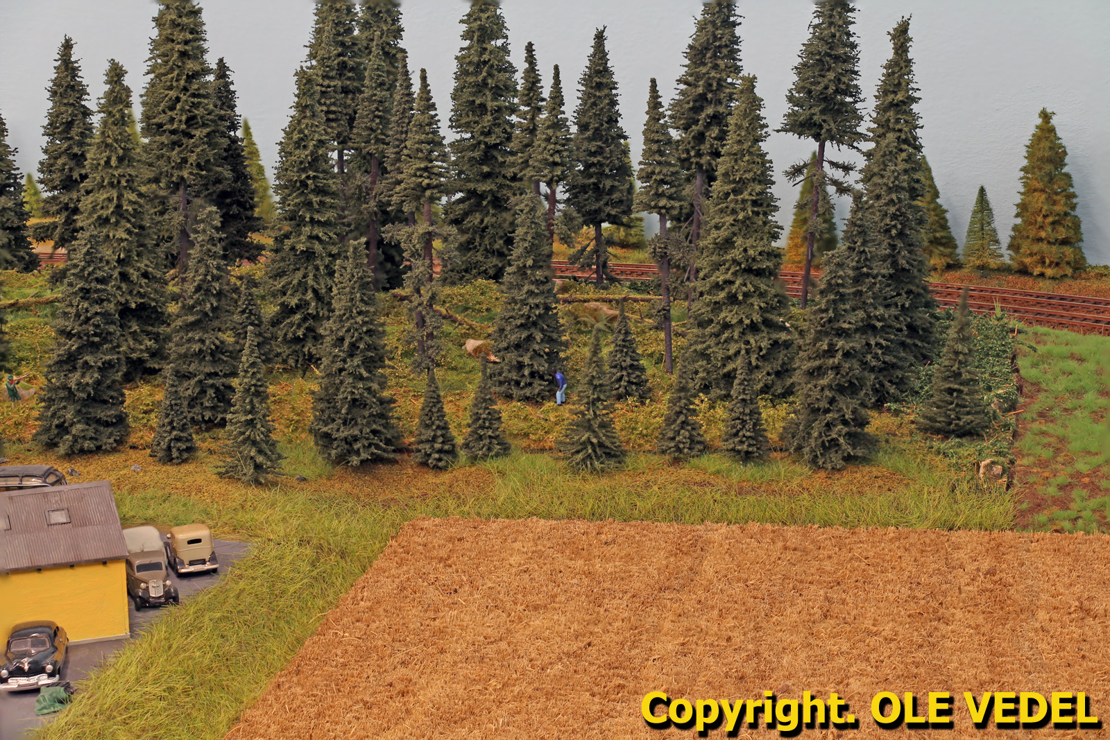

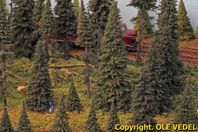

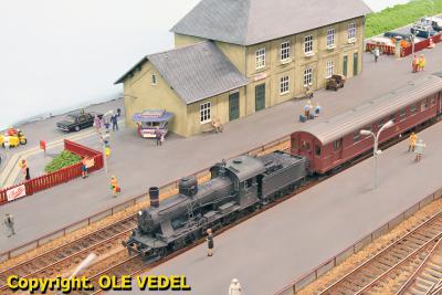

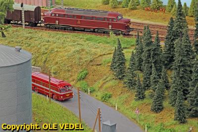

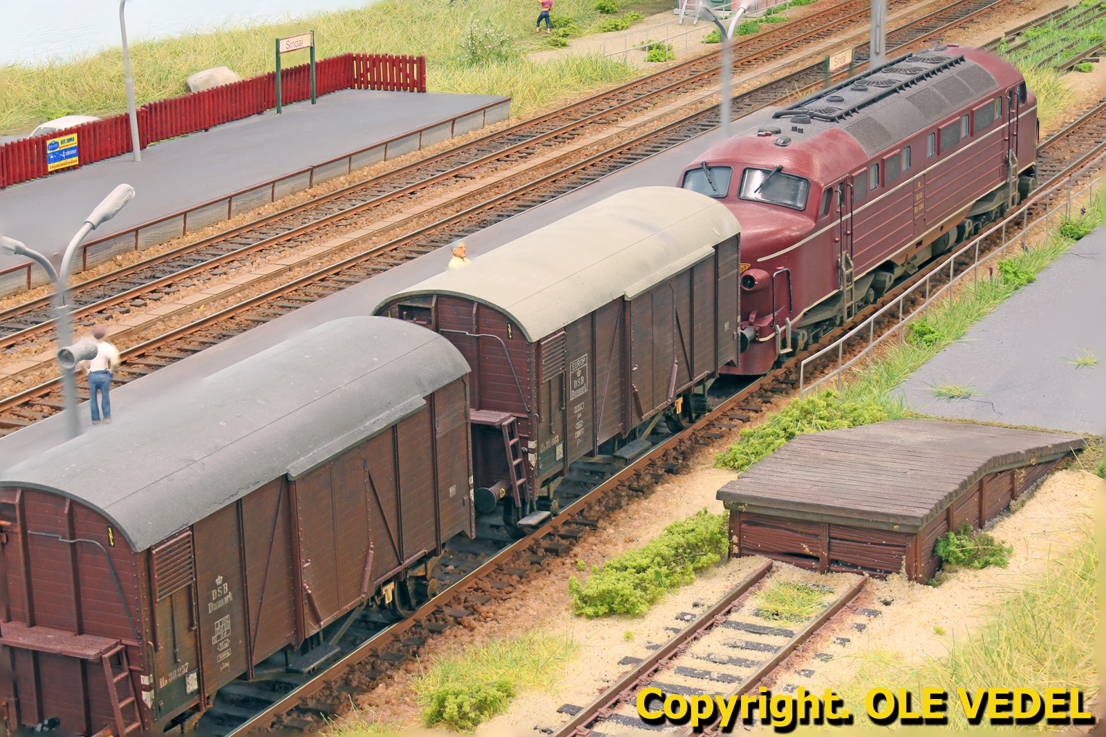

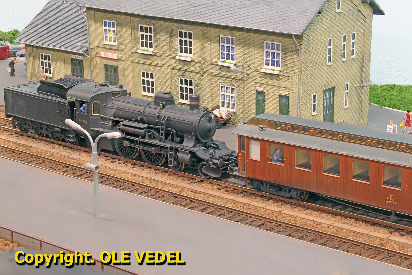

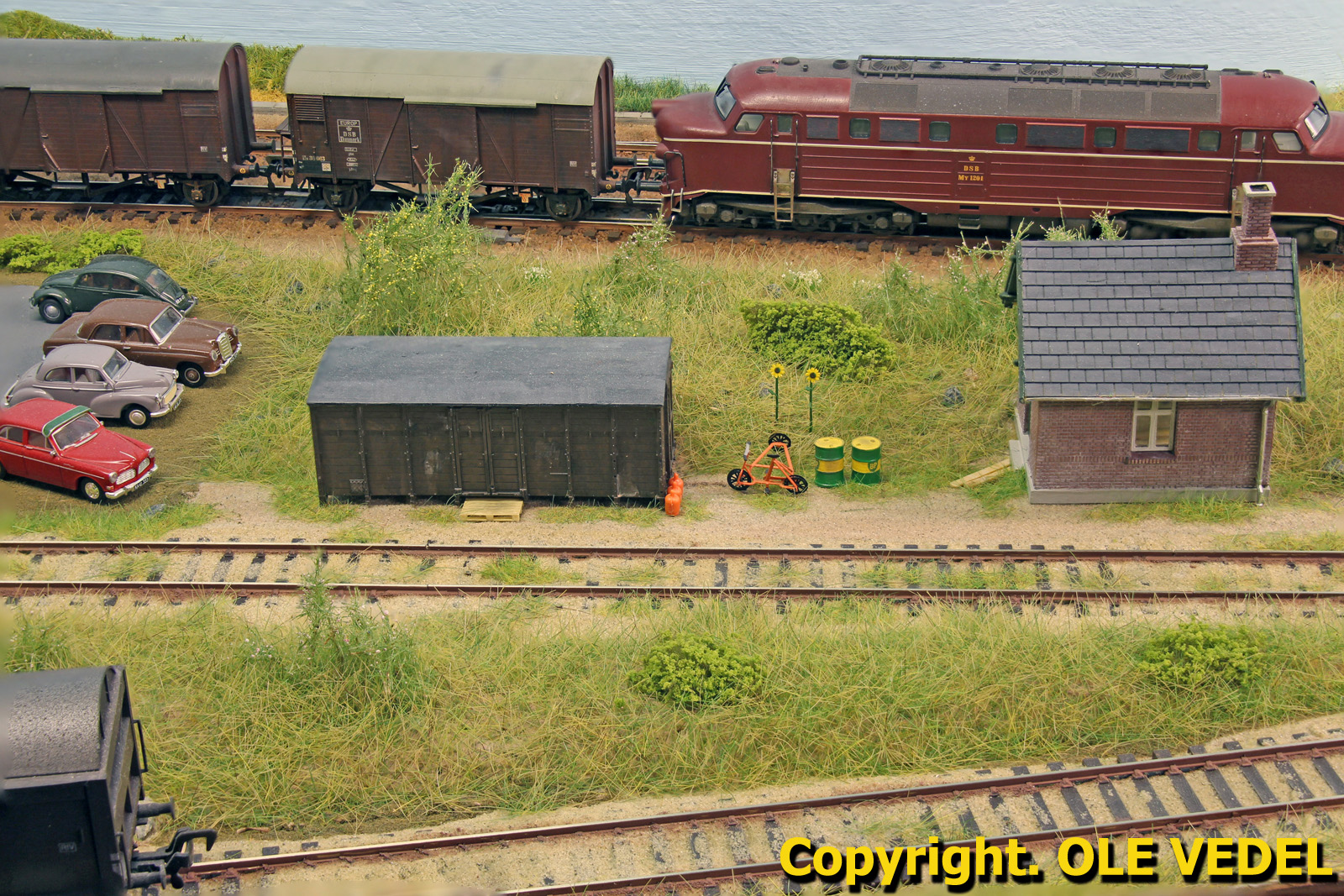

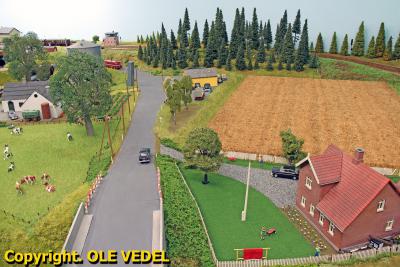

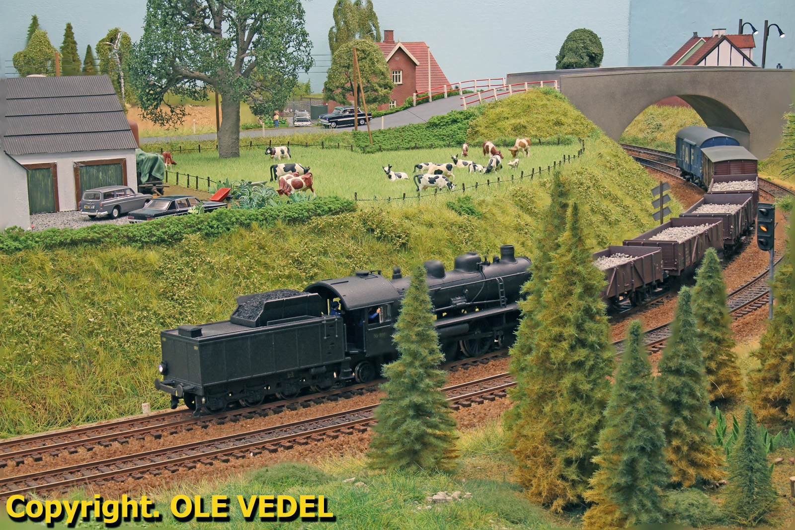

Så er jeg næsten færdig med rum 4 ! Der mangler kun at forbinde teknik med resten af anlægget.
Det kører nu som en selvstændig enhed for at teste alt.
Mvh.Ole Vedel

Imponerende flot - og selv Heljans nye busser har fået lys i forlygterne

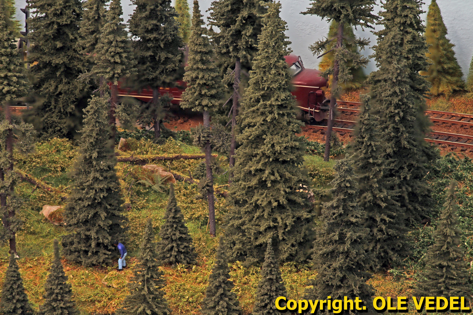

Wunderland - det eneste er at du bør arbejde mere med granskoven, for den ligner altså ikke en granskov. Ellers er jeg meget misundelig, for i mit rum 1 (der er kun et rum) er jeg 1 % færdig.

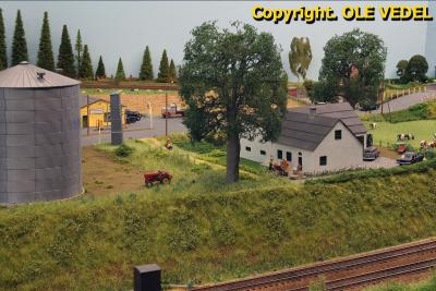

Det ser fame godt ud Ole!! Jeg kan læse længere oppe, at det er H0, men jeg sad virkelig i lang tid og troede det var spor 0. Smile

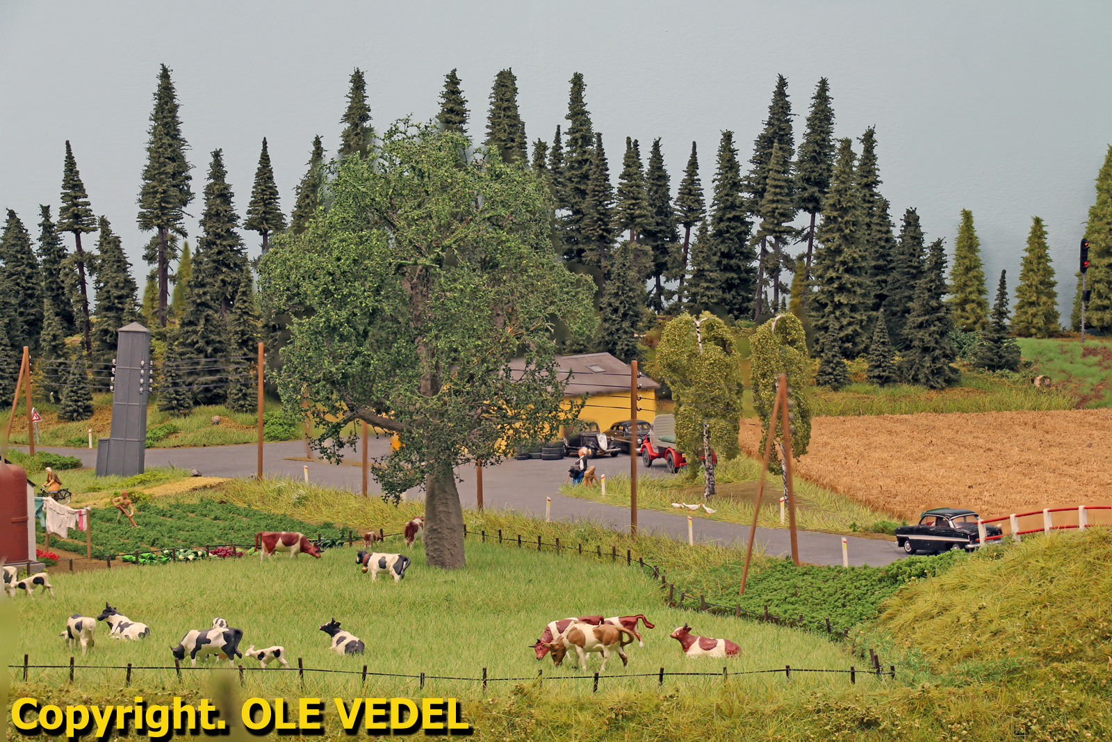

1. Hvorfor er der lavet sådan nogle lidt underlige sløringer rundt omkring på billederne?

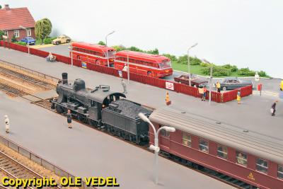

2. Hvorfor kører du med sådan en type kobling på dine enheder?

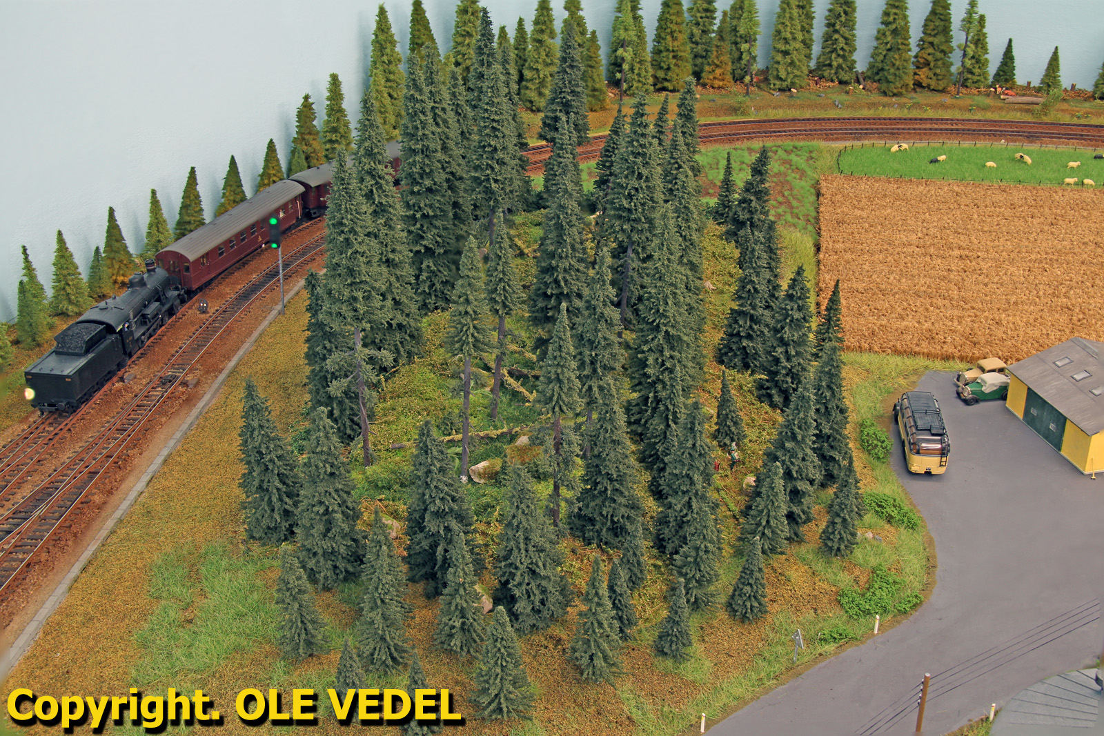

Billede 9 af 36 viser kurven om den hvide gård.
Jeg tror kurven starter i meget stor radius, der løbende reduceres. Det ser rigtig godt ud. Vil du løfte sløret for dine radier her?

1. Nogle billeder er sammensat af flere i Photoshop.
Den korte version. Bla. Canons EOS serie ligger info i billeder om z akse. (afstand fra kamera til focus punkt) når man gemmer i RAW format.
Det kan Photoshop bruge til at sammensætte det bedste fra flere billeder til et.
Når dette gøres som auto skribt, kommer der små fejl, ved tynde genstande og når en led blænder linsen.
Det kan fjermes ved manuel behandling, men det tager tid, hvert billde fylder 60-80 MB.
2. Jeg bruger Fleischmanns krogkoblinger.
Fordele. skørt og sneplove kan være der uden et stort hul. Lok kan køre tæt i remise områder. Man kan koble i kurver. På vogne optil en Gs vogn kan man skære i nemskakten og rykke kobling tilbage så afstand mellem puffer bliver 2 til 3mm.
Ulemper. forspand kræver en speciel "krog"
Til personvogns stammer bruger jeg Brawas faste kortkobling mellem vogne og Fleischmanns i begge ender.
Den inderste kurve har en  radius på 93cm efter broen og flader ud til retspor mellem bro og det hvide landsted.
Der er også overgangen til overhøjde på sporet.

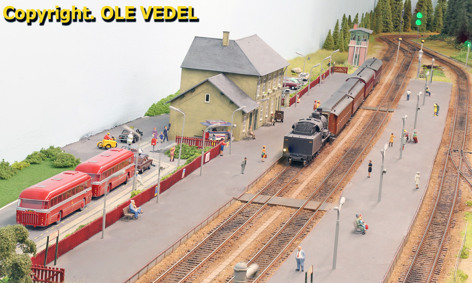

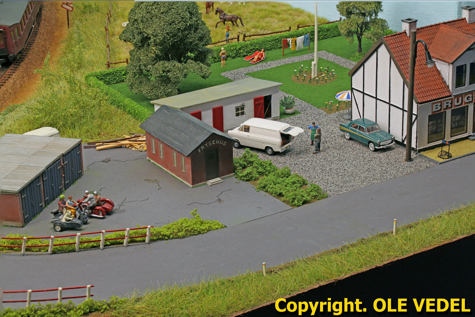

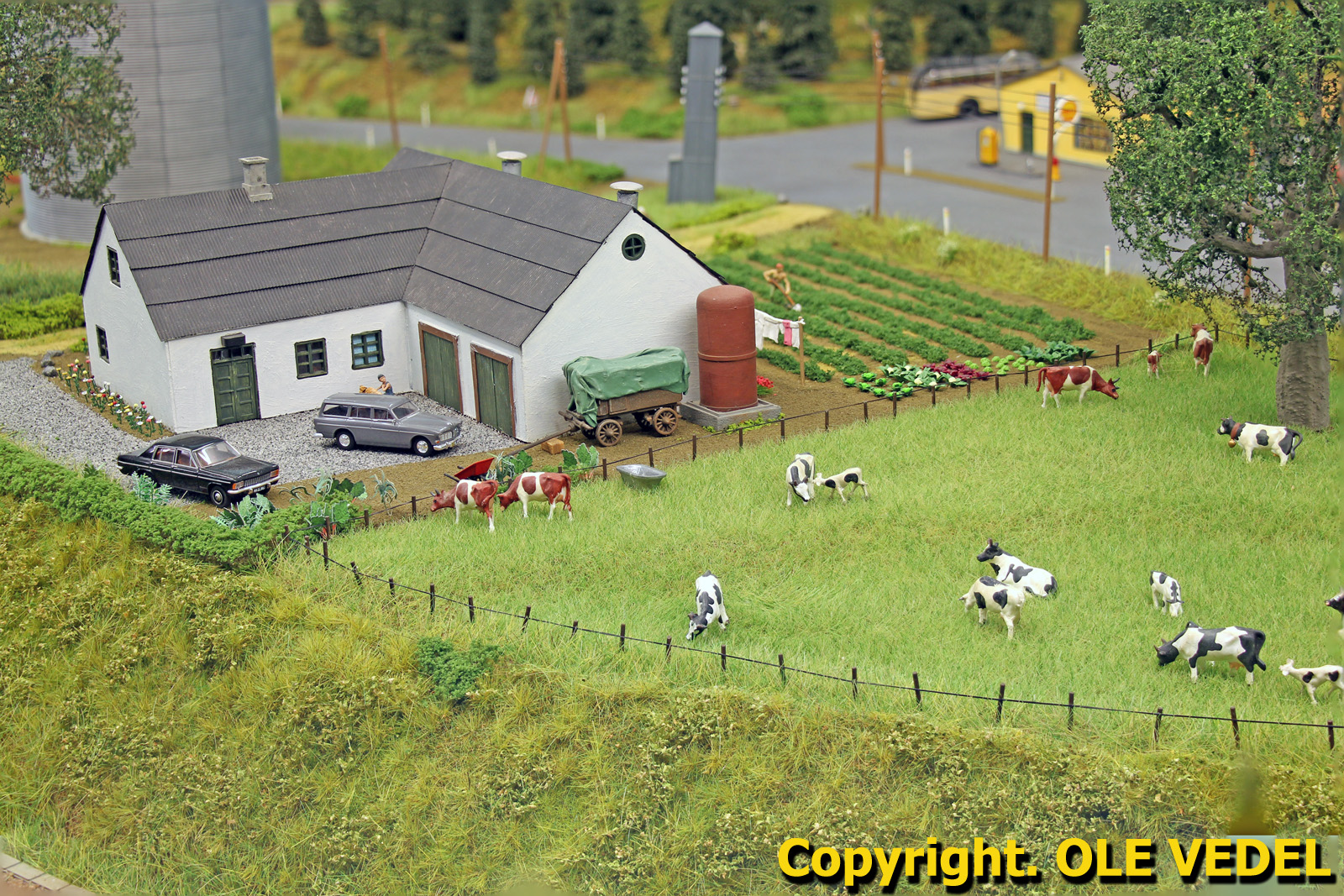

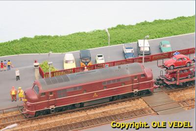

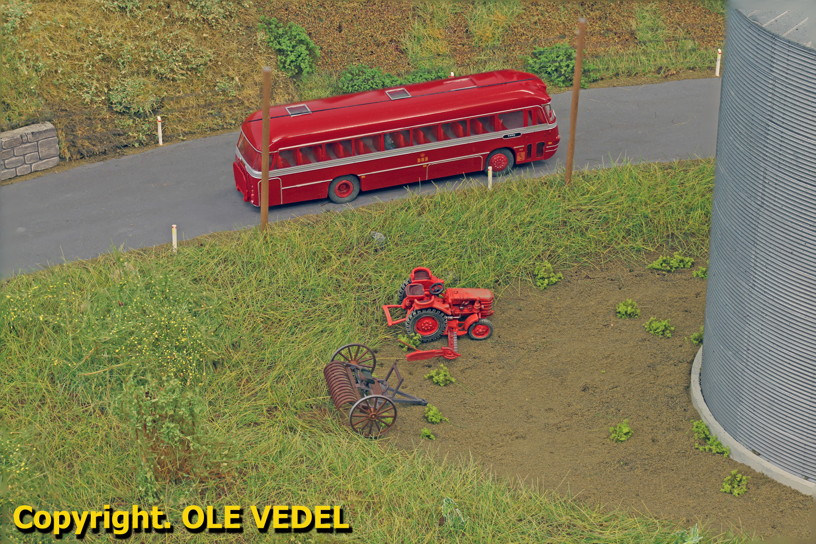

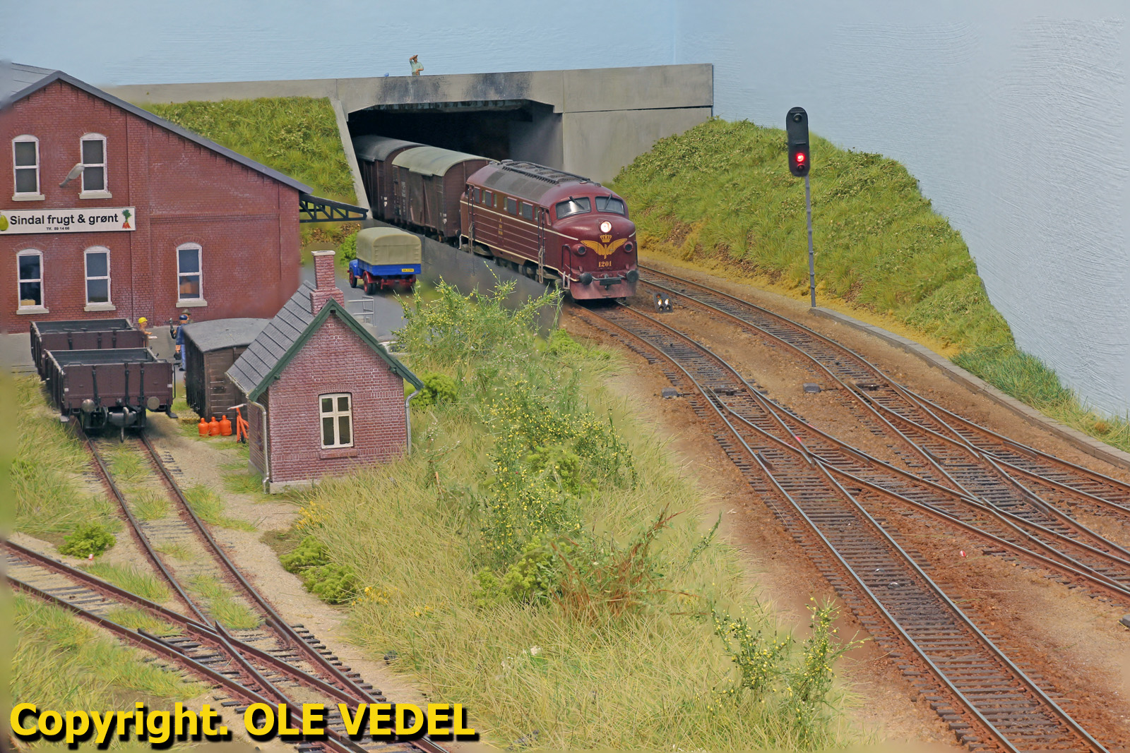

Rigtig flot og dejligt. :) Jeg tilslutter mig fuldt ud de andre kommentatorers begejstring og synes især godt om det patinerede rullende materiel i det særdeles realistiske danske landskab. Det er som at kigge på ældre luftfotografier (hvad du sikkert også har gjort ;)  ). Veje og parkeringsområder har de rigtige dimensioner, og ikke mindst ballastering og patinering af sporet er særdeles vellykket. Dog fremstår asfaltveje, perroner m.m. lidt for ensartet ferske og upatinerede, også sammenholdt med det rullende materiel. Tusind tak for kigget! Laughing out loud
M Smile rten
P.S.

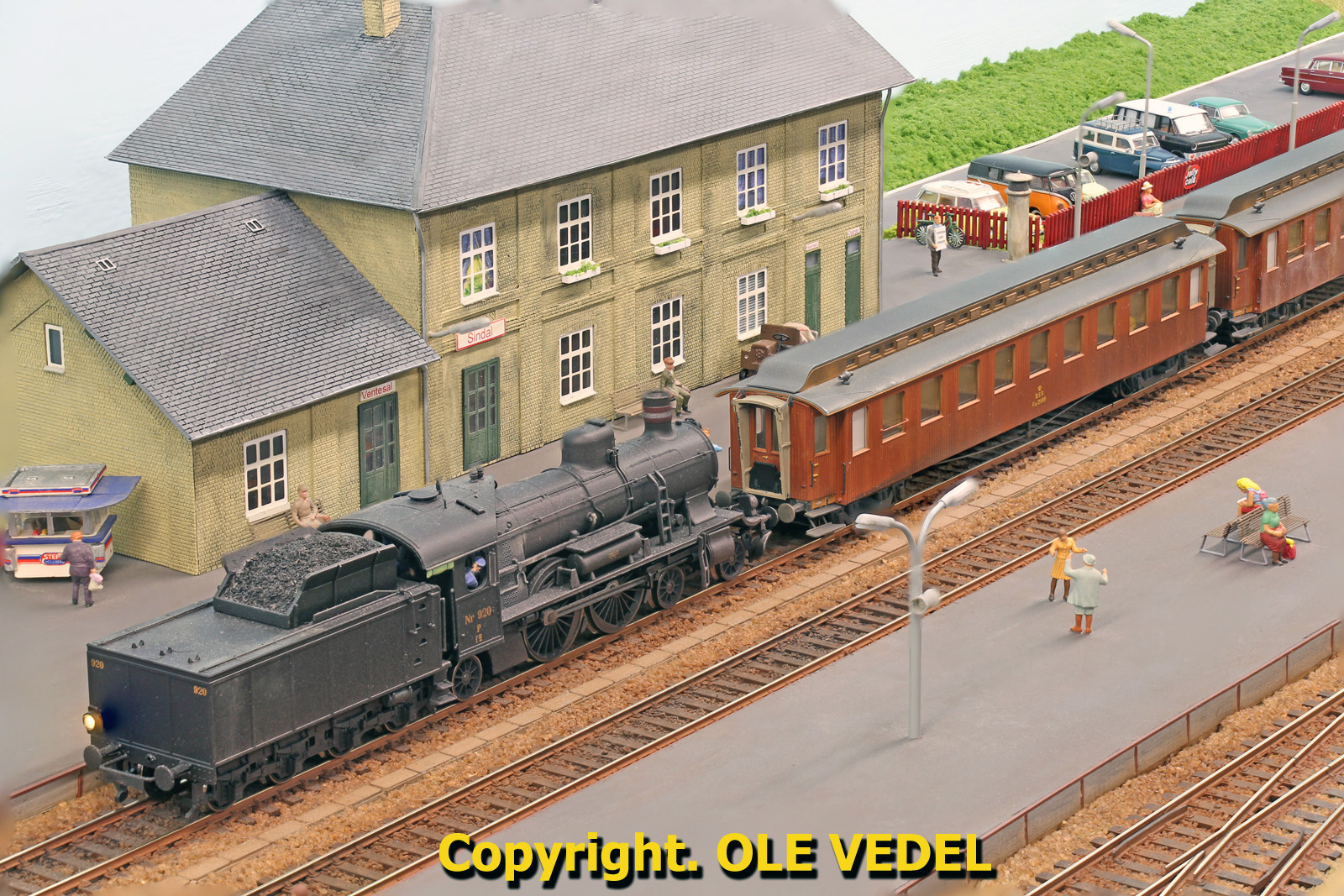

Hvis din P-maskine kun kan køre baglæns, må du klage til Heljan.   Tongue
P.S. P.S.

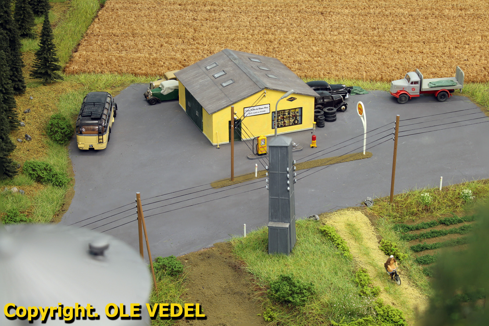

Shell-skiltet på tankstationen bør drejes 180 grader. De vendte ikke ind mod tankanlægget men ud mod vejen.
Morten

Baglænskørsel med damp foregik bestemt også i virkeligheden, det er sket selv med N-maskiner på Tønderbanen. Og E-maskine på Kystbanen.
