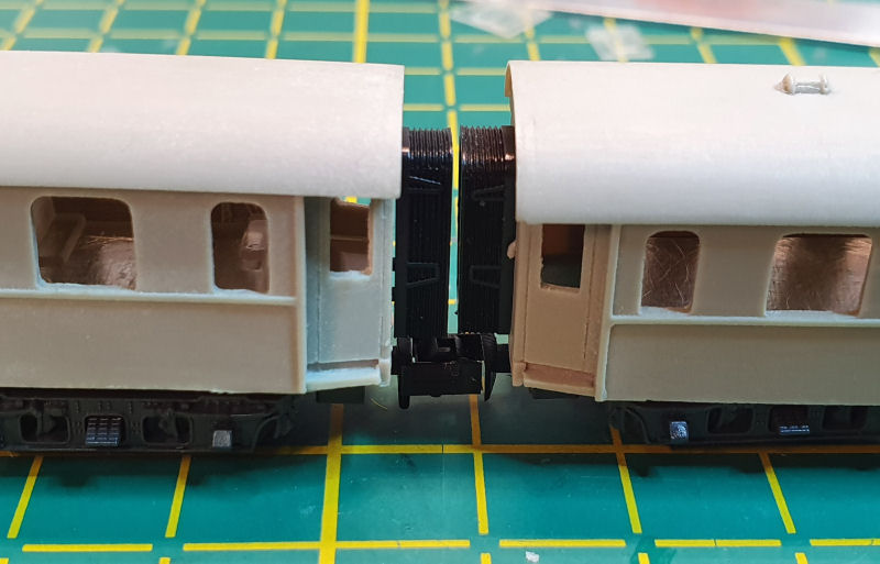

Som skrevet tidligere er valget blevet, på trods af at der ikke findes billeder af det, at jeg monterer harmonikaer.

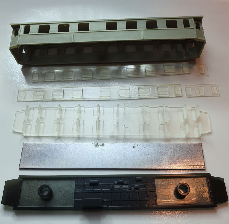

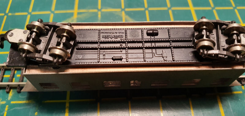

Tidliger i forløbet fik jeg tegnet og printet en undervogn. Første udgave var helt uden detaljer. For hvis nu ikke den kunne bruges. Ja så var der ikke spildt mange timers arbejde.
Men det fungerede fint, i al efter nogle rettelser af flere omgange.

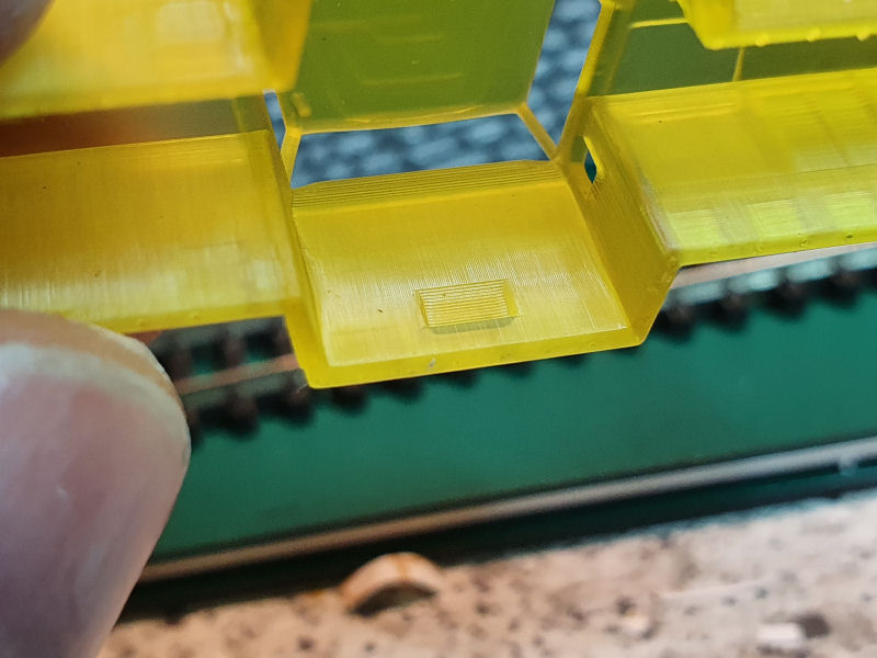

Tanken kom så at jeg vel også skulle lave "indretning" så i gang.med at tegne lidt mere.

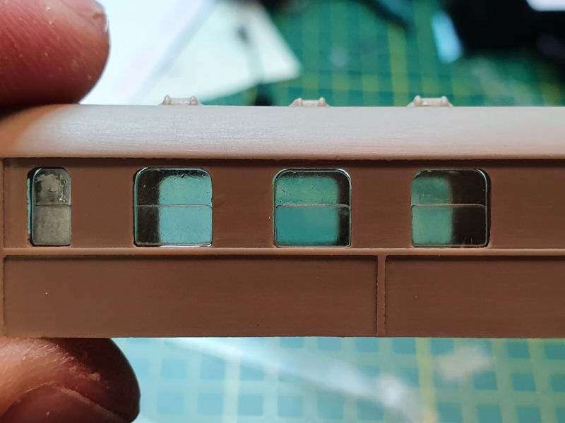

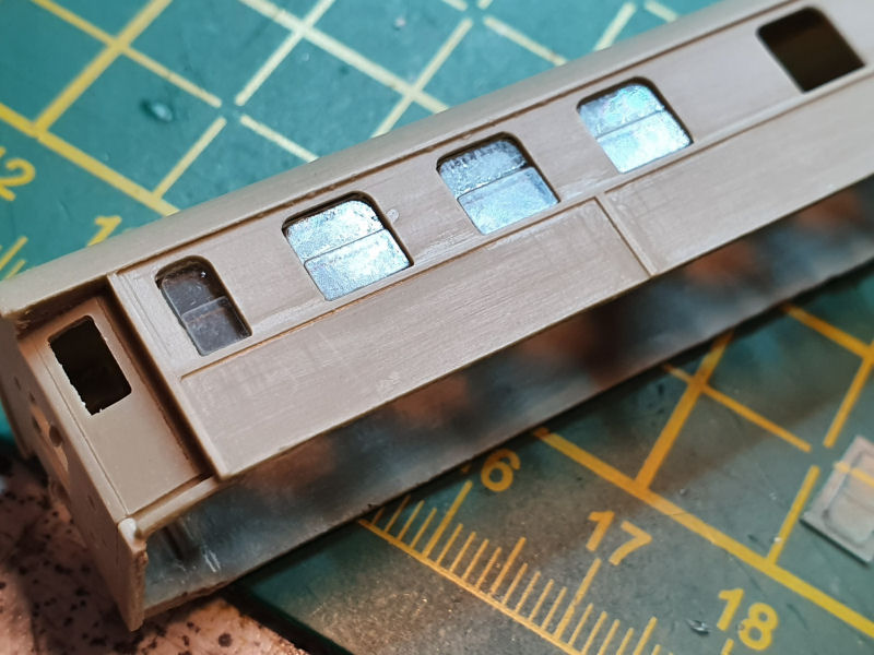

Tanken om vinduer havde også rumstreret i hovedet i et stykke tid. Jeg fik igen tegnet og printet og justeret, tegnet og justeret, tegnet og justeret. Indtil hele striben passede i vognen.
Så nu havde jeg en bund, indretning og sæder (her på billedet er det en tidligere version af sæderne. Den længere oppe er den endelige.

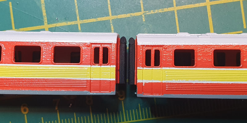

Som det ses lavede jeg noget pynt på undersiden. Dette er på ingen måder korrekt. Det er kun lavet for at "der er noget" De kasser der hænger i den ene side er dog korrekte.

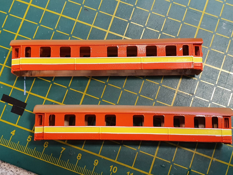

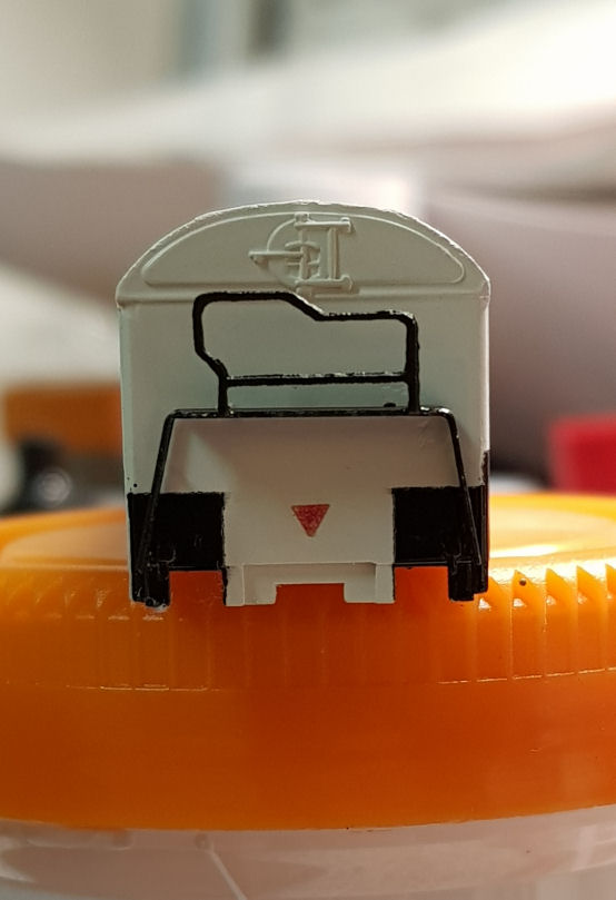

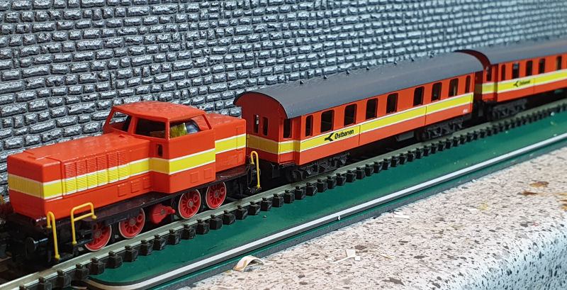

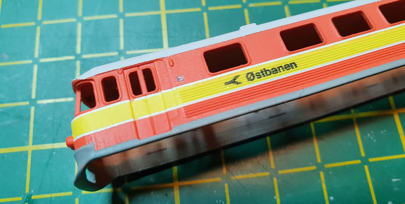

Nu Hvor det hele var på plads, så kunne jeg gå til bemaling af dem. Den orange har jeg bevidst valgt lidt lysere end hvad den rigtigt bør være (blodorange) jeg har så kommet lidt rød i så den ser rigtig ud. Den originale ville helt sikkert blive for mørk i den her lille skala.
Det var lidt et pillearbejde at afdække til de hvide striber. Men det gik. På billedet ser nederste vogn helt håbløst buet ud. Det er siden der buer indad. Men striber osv er helt lige.
Nu mangler der så lidt Decals, og slutlak. Samt ikke mindst slutmontering. Nå ja noget trækkraft skal der også til.

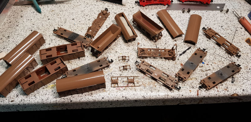

Så inden jeg så mig om havde jeg skilt og omlakeret en del vogne, og havde bestilt et Bns sæt samt en MH overdel fra Shapeways. Så var der lidt at prøve sig frem på.

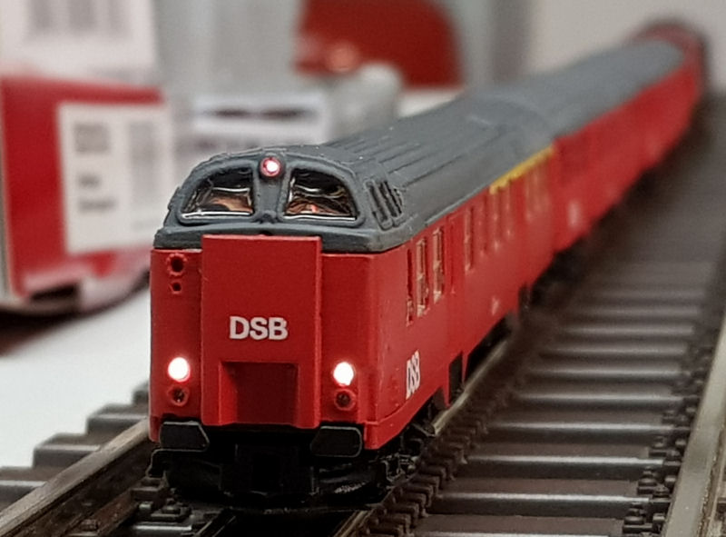

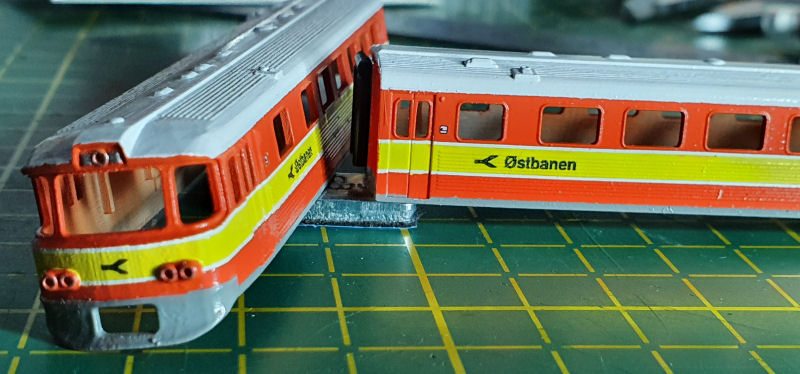

Men jeg har det lidt svært ved at begrænse mig, så min Bns fik naturligvis frontlys, som kn skifte til slutlys  - det er jo simpelt nok. Men den har også lys i styrehustoppen og færdigmeldeblink på begge sider. Desværre er strømoptag ikke det bedste og en ESU Nano decoder er åbenbart RET følsom overfor det. Så det skal jeg en dag ved lejlighed have kigget lidt på.
Fordanskning af tyske vogne i gang.

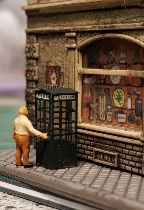

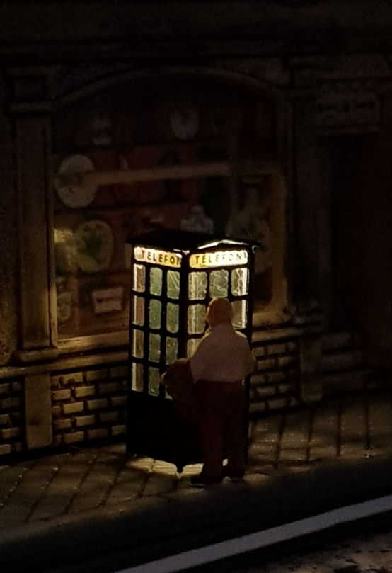

Tankerne fløj lidt og jeg fik tegnet, ætset og bukket samt samlet og malet mig nogle ædre KTAS telefonbokse til mine kommende storby moduler.

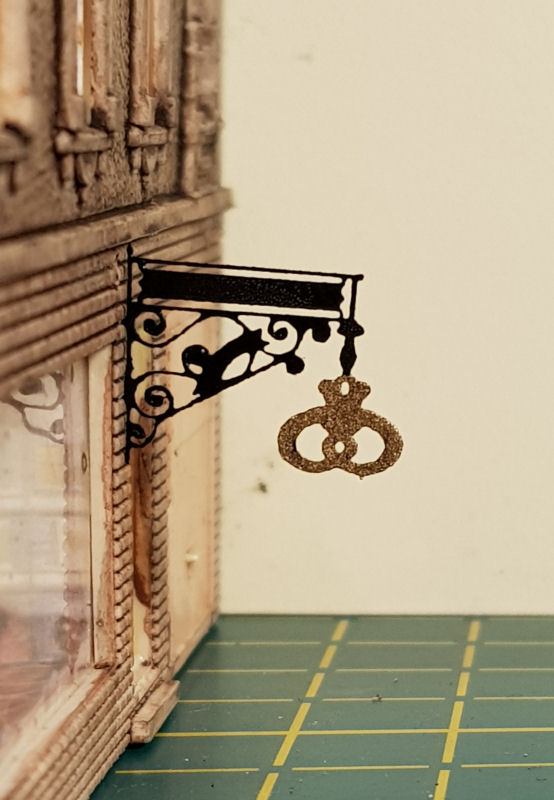

Udhængsskilte kommer også til at pynte i gadebilledet:

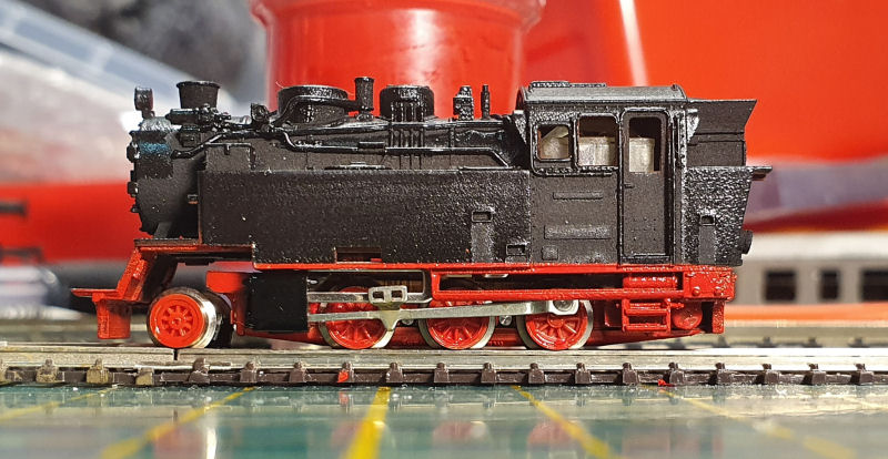

Da jeg en dag fik tanken om "HSB Smalsporsbane" - men i N begyndte jeg at lede lidt. Og igen kunne Shapeways præsentere nogle ret flotte lokomotivoverdele til netop HSB. 2 stks blev bestilt - du ved... bare liiige for at se hvad det er, og hvad jeg kunne få ud af det... Det greb om sig. Men mere om det i næste indlæg.
Indlæg: 1.086
Smalspor i 1:160 er ikke ret stort. Det passer med at man kan bruge Spor Z skinner og hjul/bogier og lokomotivundervogne. Nu har jeg jo valgt de lidt mindre HSB lokomotiver. Det er bevidst. Da en BR80 fra märklin kan bruges, men også er nem at få fat i. Jeg gav ca 250,- kr inkl forsendelse fra tyskland for en der viste sig at være helt ny.
Nu vokser træerne jo ikke ind i himlen. Så det er ikke sådan at overdelene passer lige ned over en underdel. Der skal files og slibes en del.
Den til venstre er standard, den til højre er blevet lidt kortere.

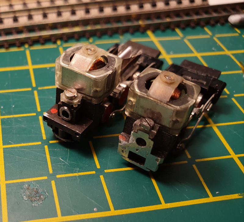

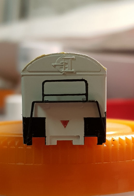

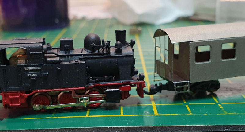

En anden lille udfordring var at 996001 lokomotivet har en for- og bagløber. Jeg fandt en forløber fra en BR 18 på ebay, den har to aksler og dermed kunne jeg bruge dem begge. - men måtte opgive at få plads til bagløber på lokomotivet. Der er simpelthen ikke plads. Der er helle ikke plads til en alm spor Z kobling. Så jeg har bukket nogle kroge. Det fungerer fint ved sammenkobling til vognene.
I det her projekt vil der være rigtigt mange kompromisser. Bla andet kunne jeg ikke få undervogn med motor til at ligge så langt fremme i overdelen at det ville passe med cylindrenes placering. Det er der ikke noget at gøre ved. Forhåbentligt er det så ikke det man ser når toget snor sig igennem skoven på de kommende moduler. Det er særlig udtalt på lokomotiv 996101:

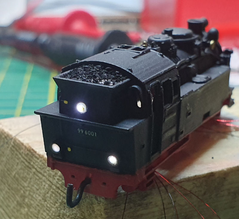

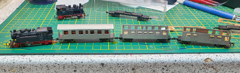

Med et skohorn, og ledninger erstattet af tynd kobbertråd kan en ESU Nano decoder lige klemmes ind i lokomotivet. Deer ligger så en vægtklods i kedlen mellem røgkammerdør og decoder.
Ved hjælp af nogle SMD 0201 LEDs er der lys i begge ender af begge lokomotiver:

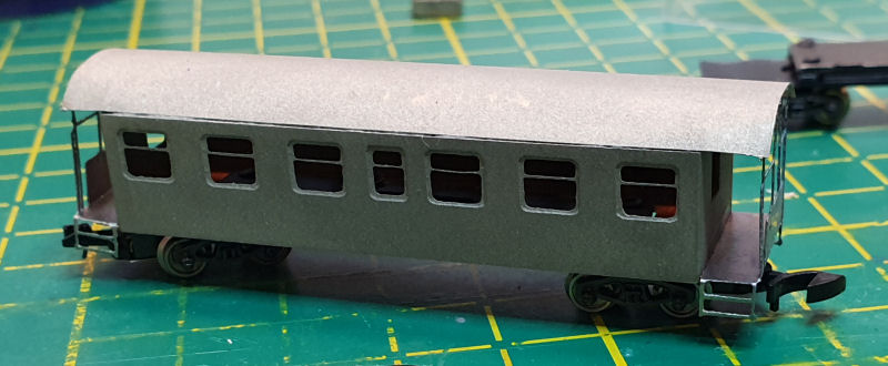

Vognkasser er heller ikke noget man lige køber. Så jeg måtte tegne og ætse dem selv. Endeperroner skal også ætses. De er ikke helt optimale endnu, en det skal nok komme. Jeg venter lidt på hvad jeg bliver enig med mig selv om mht tag. Enten skal jeg 3D printe tagene, eller som her på billedet bukke dem af noget nysølv. Der er fordele og ulemper ved begge metoder. Så når jeg ved hvad jeg beslutter mig for. Ja så kan jeg gøre lidt mere ved endeperronerne.
Undervognen er taget direkte fra Spor Z USA Boxcars. De passer helt perfekt til den her vogn - bevare bogier er ikke korrekte - der er den med kompromisserne igen. Det eneste jeg skal gøre er at fræse nogle 0,4mm printplader ud - så har jeg den perfekt bund til vognene hvor sporZ delen så kan ligge oppe i.
En hurtig opstilling af et par påbegyndte vogne, giver god lyst til at forstætte... det skal nok blive hyggeligt.

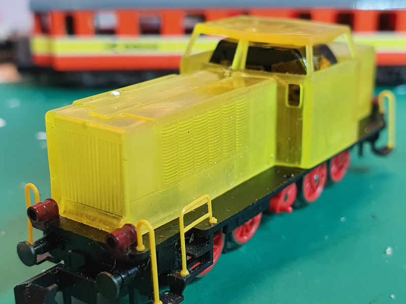

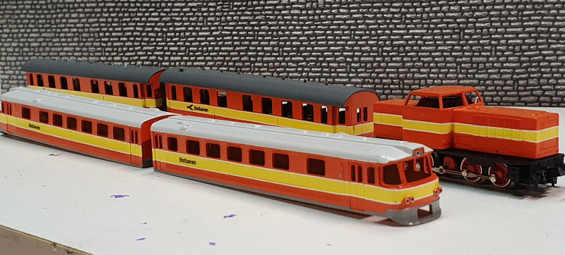

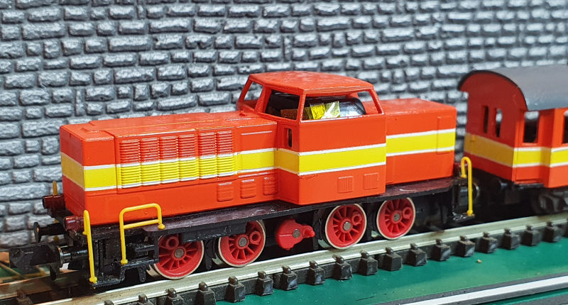

Ja som skrevet længere oppe, så havde  jegplaner om at tegne en ØSJS MAK overdel til en Arnold V65. Som skrevet så gjort...okay, det var nemmere at skrive det, end rent praktisk at gøre det Big smile
Men det lykkedes og jeg fik printet et par overdele, hvoraf en af dem var god nok til at få lagt lidt maling på. Det skete meget hurtigt...! Tanken kom om fredagen, hvor der var træf hele weeekenden i Børkop arrangeret af N-modulvest. Så fredag ved frokost tid fik den hvid, en halv time efter gul, yderligere en halv time efter, fik den orange. Den ville ikke blive køreklar, men skulle bare stå på "Nordfaxe"som er en station uden forbillede - men navnet klinger lidt af Østbanen... så derfor.
Den rå model med indhak til at "låse" den fast til underdelen:
Her er den så sat på en V65 underdel. De originale lanterner skal fjernes - det vender jeg tilbage til. Men det vigtigeste - overdelen passer til underdelen.
Og her er den så med lidt farve på - det pynter gevaldigt:
Og hele trækket: Der mangler en del, også på vognene.
Som jeg så OGSÅ har skrevet længere oppe, ville jeg gerne have en MX og et Y-tog. Det blev Y toget der ankom først. Købt på Shapeways og ventet med spænding. Delene havde ikke været her hjemme længe før de fik grunder og farve:
Vognkassen med silkemat lak:

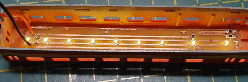

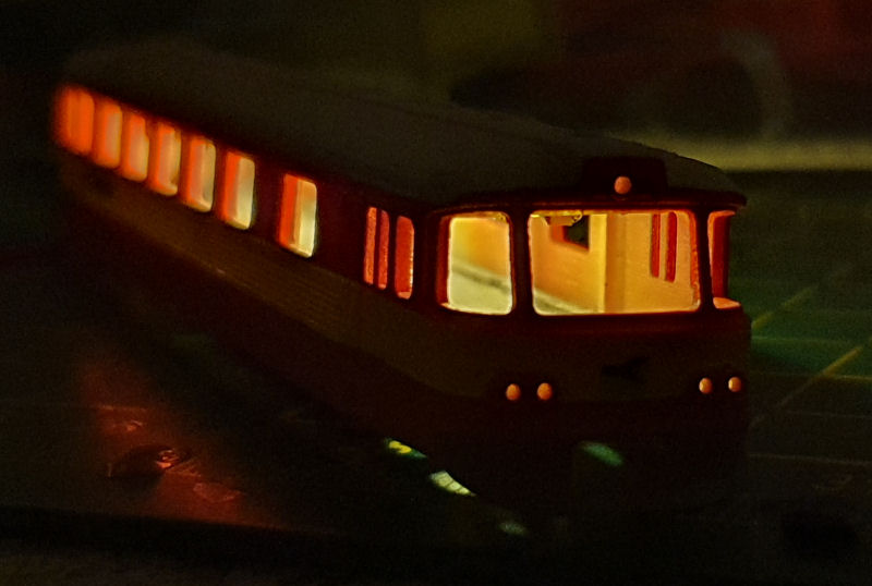

Da jeg gerne med tiden vil have flere, og de alle skal være med lys i. JA så fik jeg tegnet et print og ætset det herhjemme. Det var kun et prøveprint, for at sikre mig at LED´s sidder hvor de skal. LED til toplanterne sidder også på printet i håb om at en lysleder ville kunne føre lyset til selve toplanternen. Det går dog ikke, så der skal lige laves en anden løsning. Tegningen til printet skal lige strækkes lidt så LED´s sidder ud for vinduerne hele vejen ned.
Men ellers er det nu meget godt ud når der kommer lys i:
