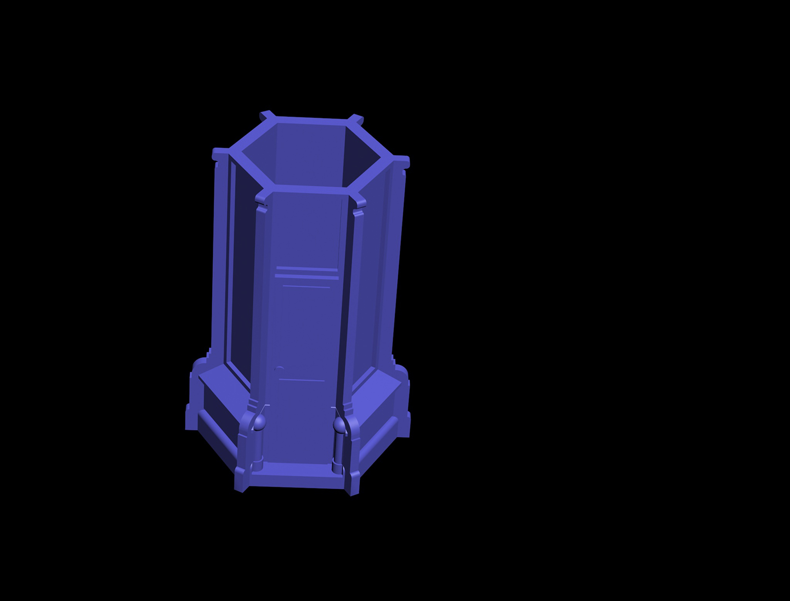

Et tidligere screendump fra FreeCAD:

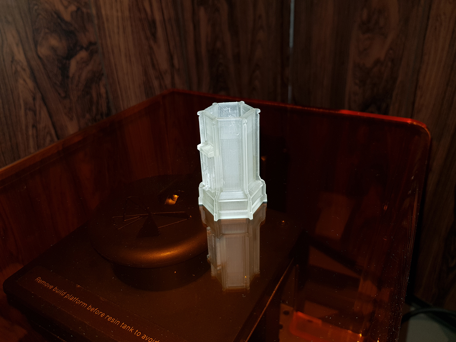

Og et prøveprint, der både viser styrkerne og ulemperne ved teknologien:

Hvordan bliver overfladen på et print? det er lidt svært at bedømme på dit fyrtårn. Som det er nu (og her er min erfaringer kun fra Shapeways ) synes jeg at der er lidt for meget efterarbejde på en printet model, og det er sgu lidt bøvlet at slibe overflader på en lokomotiv overdel i spor N Big smile
Vil man kunne undgå efterarbejdet ved resin print?

Både ja og nej.
Resin print er svært. Først skal du tegne modellen i 3D, men ikke bare tegne den. Du skal tænke over, hvordan du vil printe den. Resinprint foregår jo ved, at den flydende resin belyses med UV-lys lag på lag. Det betyder også, at de flader der belyses skal "hænge sammen" og ikke hænge for meget ud fra det der allerede er printet. Derfor vil der ofte skulle indsættes støtter. Derfor skal man allerede i opdelingen af modellen tænke på, hvilke flader skal have støtte og derfor måske efterbehandles/slibes.
Flader, der står vinkelret på resinkaret eller mod karet, vil som udgangspunkt altid blive plane. Imidlertid kan det ofte være en fordel at lade modellen hælde til en af siderne - så der skal tænkes for at kunne minimere efterbehandlingen.
Jeg håber dette svar giver dig en ide om, hvilke muligheder resinprint giver, selvom det ikke er et klart "ja" eller "nej".

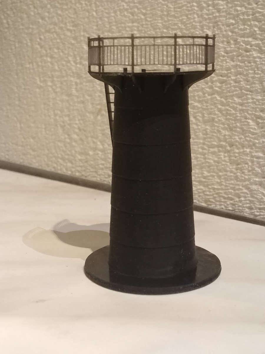

Her er bunden på en Københavner kiosk, tegnet i 3Dsmax og printet på en Formlabs.
Der skal ikke slibes, kun lidt afskrabning med en kniv, for resinrester. Emnet er så vasket i 99% IPA
På Postterminalen er tårne, kanaper, pynt 3D print, Emnerne har fået en spray metalgrunder fra Jem&og FIx, og derefter malet med Vallejo Air.
Patineringen fremhæver lidt lagene på de store rundninger på tårnkuppelen.

Der er en hel del efterarbejde - men måske ikke så meget slibearbejde. Jeg har ihvertfald tænkt mig at færdiggøre fyrtårnet uden at slibe, og ser det heller ikke som nødvendigt.
Men så er der alt det andet:
  • Når man er færdig med at printe, skal emnet vaskes i isopropylalkohol, så man kan få overskydende resin væk fra alle revner og sprækker og hvad man ellers måtte have af detaljer på sin model. De fleste anbefaler at vaske to gange: Først i en halv-beskidt IPA, og så et bad mere i en næsten ren IPA.
  • Herefter skal emnet hærdes. Det er meget klistret, når man er nået hertil, og man kan sætte fingeraftryk i det, hvis man er uheldig. Hærdning kræver masser af UV lys: Fattigmandsmodellen er at stille emnet i direkte (og helst rigelig) sol nogle dage, måske uger, når vi taler dansk vinter. Den bedre model er et eller andet apparat, man kan putte emnet ind i og belyse det med kraftigt UV lys fra lysdioder. Jeg har købt sådan en ting til omkring 1.000 kr.
  • Så putter jeg det i et ultralydsbad med demineraliseret vand for at fjerne de sidste rester skidt.
  • Og så er jeg klar til at male med min airbrush.
