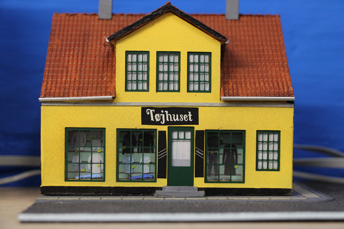

Det er en Foison C12 Desktop Vinyl Cutter som er brugt.
Til denne medfølger det software med som skal bruges, og det kan importere DXF filer fra Autocad.
Jeg tegner i Autocad og 3Dsmax.
Foison C12 kan lave vindues sprosser på 0,3mm, ikke alle skæreplottere kan dette, Normalt bruges de til store bokstaver, hvor en 1/2 mm fra eller til ikke er vigtigt.
Om de helt billige kan tvivler jeg på, det kan kun en test afgøre.
Du skal nok kigge på dem som bruger dem til maske folie til airbrusch.
Det plast folie jeg bruger kan tages af og på det første døgn, efter nogen tid er det hærdet og skal skrabes af.
Efter hærdning kan det holde til at være under vand, er testet.
Et par foto af tynde sprosser på Korsbæk husene. Specielt butiks vinduerne i DM
Mvh. Ole Vedel
