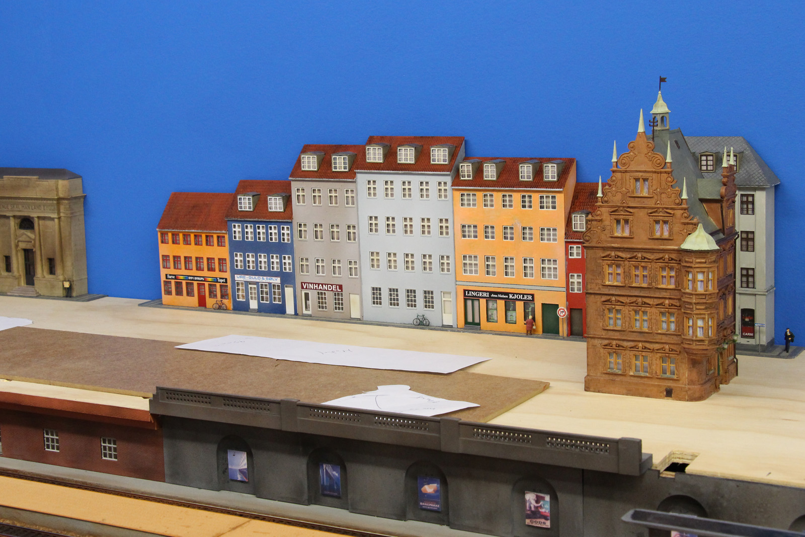

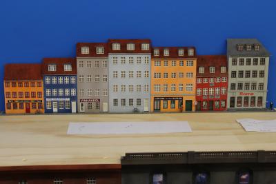

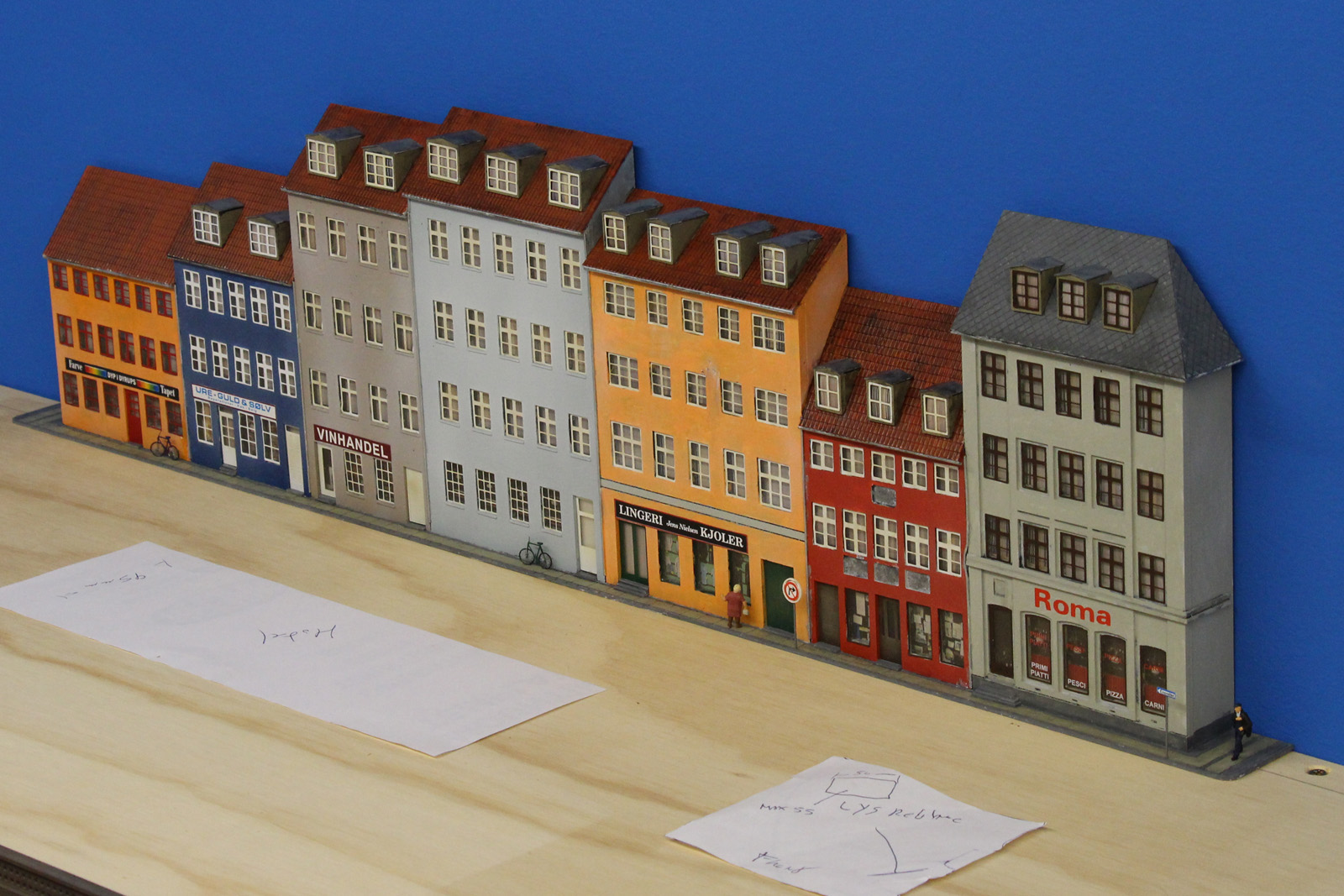

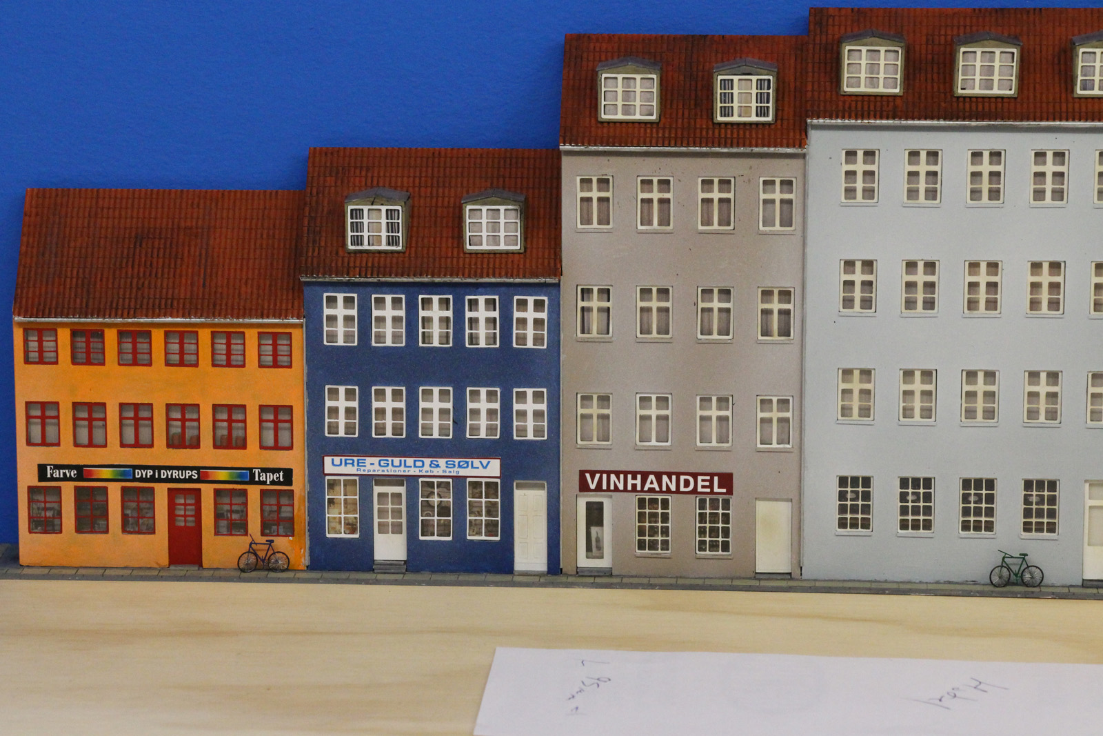

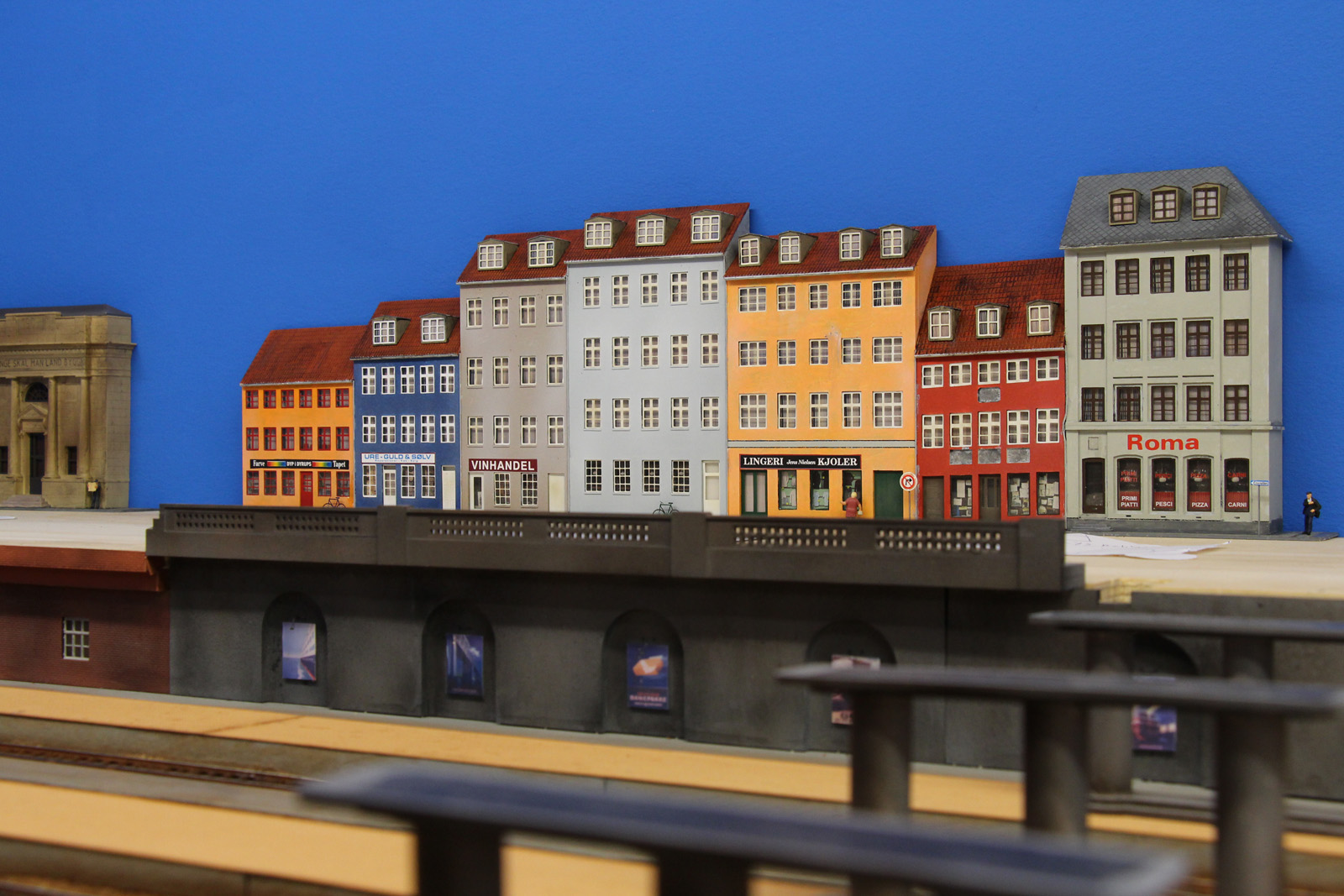

En husrække med forbillede på Torvegade, Christianshavn.
Husrækken er bla. valgt pga. de store etagehøjde forskelle, som giver en god pasning, med de andre huse på modelbanen som ikke alle er i 1:87.

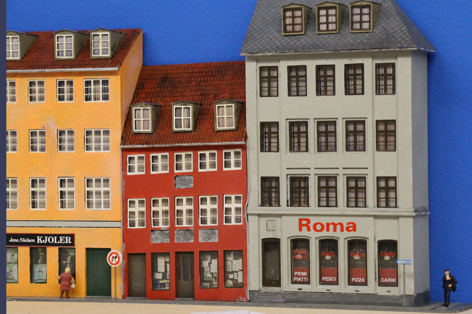

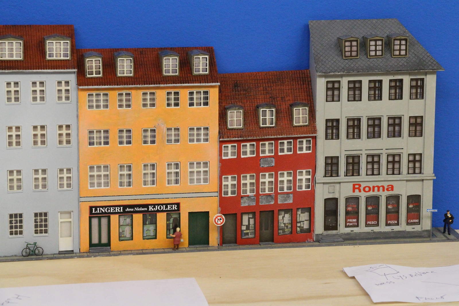

De fleste af husene er i dag renoveret, men jeg har valgt at give dem et "slidt, sidst 70èr look."
Butiks facaderne er taget fra andre huse, kun i det røde hus er brugt det originale vindues indhold, (svært at se hvilken forretning det er/ har været Smile

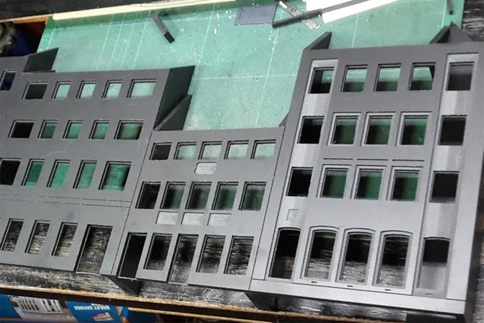

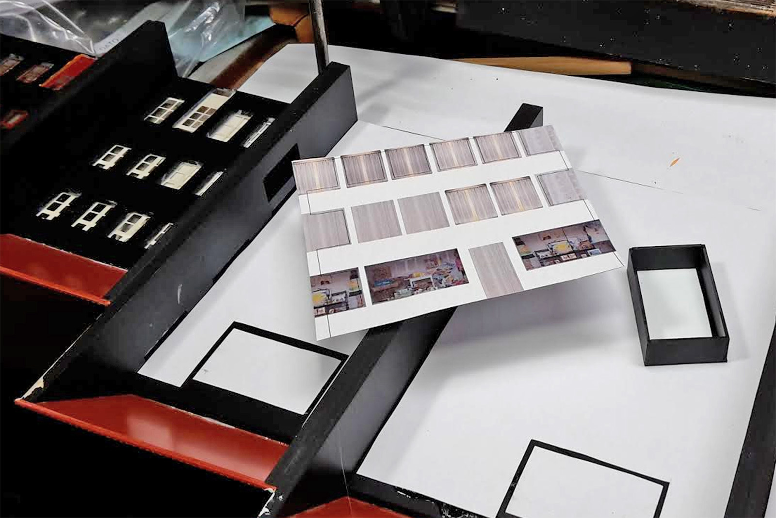

Autocad tegningerne er lavet ud fra Googlemaps, hvor man kan måle længden på det enkelte hus, og så beregne sig frem til resten.
Dels ved hjælp af Googlemaps gadefoto, dels ved egne foto.
De er bygget som baggrunds huse, og er kun 3 cm dybe + fortorv.
Lys i nogle vinduer er lavet med  2 stk. LED-Effektbeleuchtung fra Uhlenbrock. Den kasse der er på det billed med gardinerne, er til lys og forhindre lysspredning til andre vinduer.

Det ser jo helt og aldeles fremragende ud Ole! Smile Hvad er dit materialevalg - kunne ligne plasticcard, men kunne også være skiltepap?

Husene er laver på en CNC fræser i 4mm polystyren plade/ plastikcard.
En 4 mm tyk plade muliggør de niveau forskelle der er ved døre og vinduer, og ikke mindst i bygningen længst til højre, med den italienske restaurant.
Den største udfordring har været de store sætnings skader i de røde hus. Autocad vil helst lave lige linier.
Tegl tagplader er fra Heljan.
mvh. Ole Vedel
