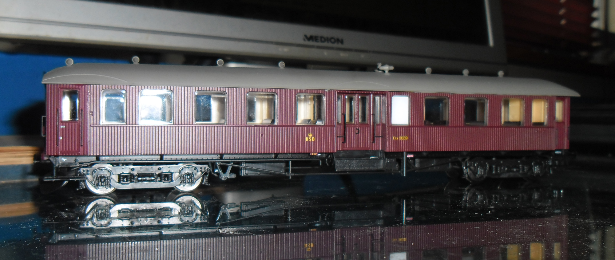

vi har jo ikke rigtigt set nogle foto af F 2010 CRM/CRS familien
så lige en - fire/fem stykker CRS 3659 her
