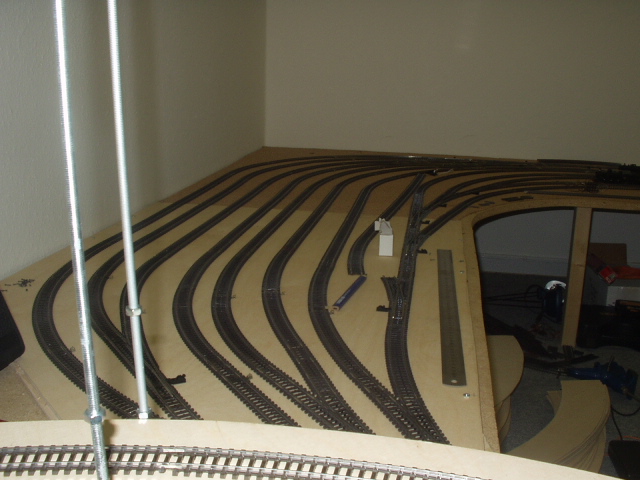

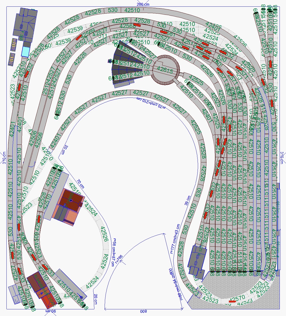

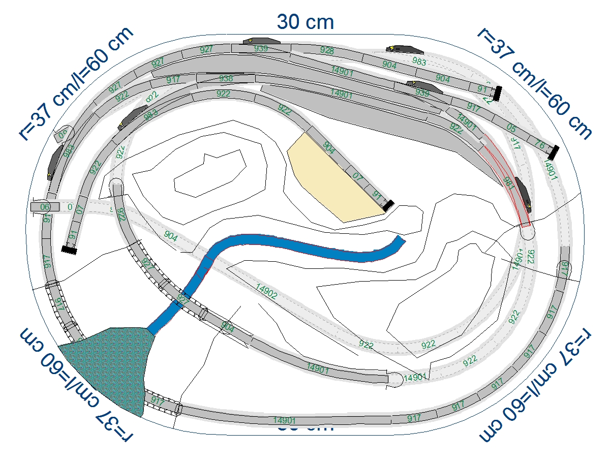

Er blevet opfordret til at vise sporplan til det anlæg jeg er i gang med nu. Den findes længere inde i tråden.
Men her følger så et kort oprids af banens baggrund. Hvis man går meget op i korrekte tog og køreplanskørsel, så tror jeg det er en god ide først at have nogen overordnede ideer med hvad det er man vil med sit anlæg.

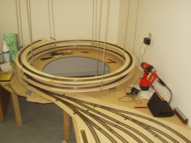

Banen bliver indrette i et 14 kvm. rum og bliver med to "etager" i første omgang.  Kan evt. på sigt udvides med en ekstra "etage" til en lille sidebane/privatbane også.
Anlægget bliver bygget op som en enkelkeltsporet hovedbane, med station i den ene ende og opstillingsbanegård med vendesløjfe i den anden ende ("hovedlandet").

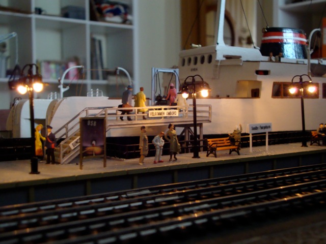

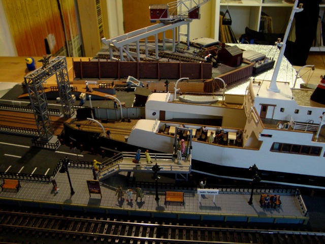

Den store station på anlægget bliver Sundby, og som navnet lyder, ligger den ud til vandet. Der er helt klart hentet lidt inspiration i Helsingør, omend at pladsforholdende sætter sine begrænsninger.

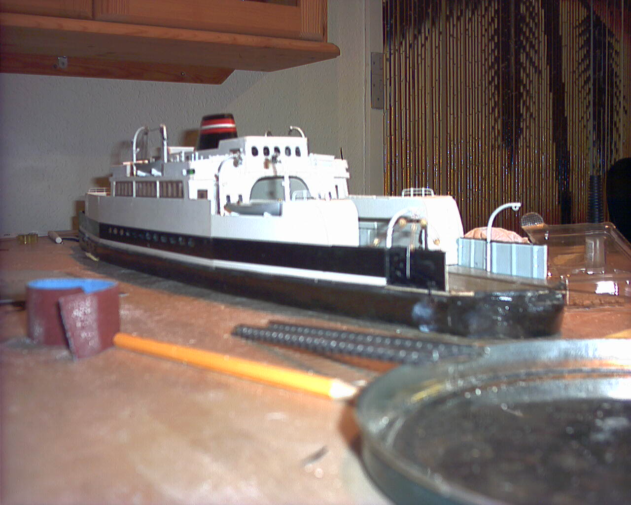

Herfra er der med en enkeltsporet jernbanefærge forbindelse til Sverige Det er med Svea fra HH-overfarten og efter ombygningen i 1957. Færgen er i model godt 80 cm lang og er enkeltsporet, hvilket gør det nemmere at have med at gøre fremfor der er sporskifter inde i billedet. Der kan holde 2½ personvogn eller ca. 7 godsvogne på færgen, hvilket er meget passende.

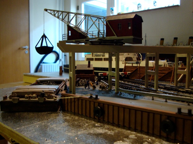

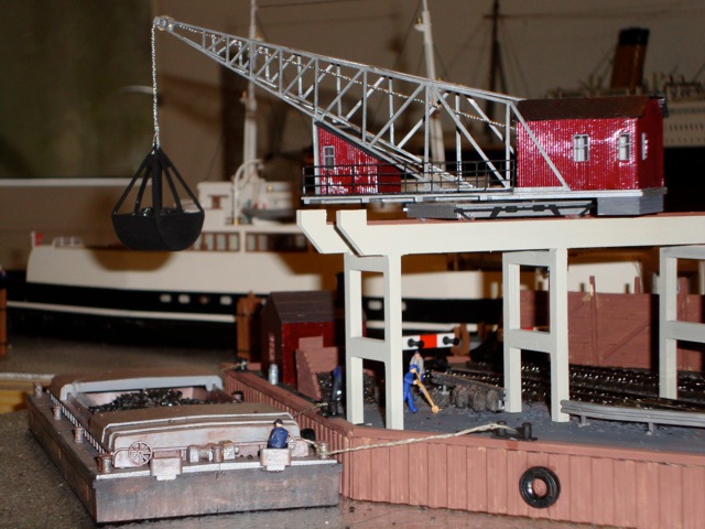

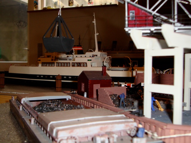

Nævnes kan "Kulimporten A/S", der får losset kul fra skib og ind på kullageret. Herfra bliver kullene med havnekran læsset over i åbne højsidede godsvogne (typisk PB- og PER-vogne) og videre ud i landet til kunderne. Da forholdene er lidt trange i Sundby, ligger Kulimporten ret tæt på færgelejet og færgeperronen, hvilket ofte fører til passagerklager over kulstøv på tøjet! Leveringen af kul sker især maskindepoter rundt omkring og til forskellige andre kullagre.
Sundby er lige netop gået over til elektricitet og dermed er brugen af bygasværk næsten stoppet helt. Men ikke mere end at der af og til ankommer en gastankvogn med gas hertil, for at supplere elforsyningen op (dette fandt også sted i virkeligheden) bl.a. i Ribe. Rent tidsmæssigt stoppede brugen af bygasværker omkring 1960. Her opvarmede gasværkerne kullene til omkring 1000 grader, hvorved der opstod gas og som biprodukt koks, tjære mm. Pladsen kommer dog ikke til at tillade det nu snart udtjente gasværk i Sundby.

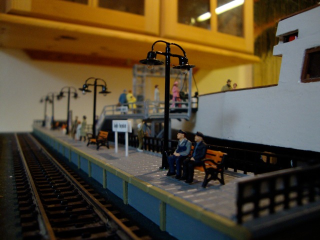

Af faciliteter til persontogene råder Sundby Station over tre perronspor. Perronsporet ved spor 1 bliver efter planen 2 m. Det rækker til de store tog der måtte komme. Spor 2/3-perronen er 1,5 m. Kommer der et tog ind med 4 personvogne + rejsegodsvogn, må sidste personvogns dør evt. holde udenfor perronen (dette skete også i virkeligheden).
Da man naturligvis kan få sendt sin bagage som rejsegods med toget, blot ved at indlevere den i rejsegodsekspeditionen i hovedbygningen, er der også en elektrisk perronvogn med vogn(e) der udelukkende kører med rejsegods frem tilbage til togene. Nogen passagerer der skal fra Sundby og videre ud mod hovedlandet, vælger at sende rejsegodset 1-2 dage i forvejen, så man er sikker på det er fremme når man ankommer til bestemmelsesstationen med toget. Den mest typiske rejsegodsvogn på Sundbybanen, er ECO-vognen. Den er nemlig stor og rummelig.
Dog går tendensen i retning af at man selv tager sin bagage med sig i togene. Visse tog har af den grund ikke rejsegodsvogn med. Derfor er en ECO-rejsegodsvogn også set i brug som togførervogn, i et af de mange godstog til/fra Sundby. MO-vognen har et mindre rejegodsrum og det bliver også i vid udstrækning benyttet, således at fx en EH-vogn kan spares.
Desuden er der posthus med eget sidespor. Der bliver bl.a. overført en DH-postvogn til/fra Sverige med post fra Sverige til endelig sortering på Sundby posthus, inden det går videre til hovedlandet. Endelig er der også en postvogn i fast løb fra Sundby og videre ud i hovedlandet. Den bliver enten koblet på et af eksprestogene eller et af hurtigtogene med MO. Naturligvis har man også her en elektrisk perronvogn med hængere, til at transportere postsækkene til/fra posthuset og til/fra postvognen i et af perronsporene.
Der er også et stort pakhus til stykgods. Og naturligvis en lille læssevej med kran til vognladsningsgodset, men forholdene er trange.
I forbindelse med færgen vil der blive lavet et lille perronspor, således at visse tog kan have direkte forbindelse til/fra færgen. Fra perronen kan man gå direkte ombord på færgen via en lille gangbro.
Pga. af trafikken, er der også et maskindepot med 21 m drejeskive i Sundby. Men det er ikke et af Statsbanernes største. Depotet har tre pladser, men remisen er siden blevet udvidet bagtil, så der på ét spor kan holde to små maskiner eller én stor. Udover kul-, vand- og sandforsyning til dampen, er det også muligt for dieselmaskinerne at få påfyldt brændstof. Dette giver ofte transporter af vogne med kul samt olietankvogne til depotet.
Der er stationeret en D-maskine, der kører lokalt gods ud til mellemstationerne ud mod hovedlandet om morgenen og returnerer først på aftenen med gods herfra. En anden D-maskine kommer også på visit i Sundby, da den kommer med et morgenpersontog hertil. Det er nogen af hovedlandets stationer samt Midtby der bliver betjent her med tog til Sundby. Om eftermiddagen går det tilbage igen. En oprangering kunne være; D+CP+CP+EH/ECO.
Det overvejes desuden at få en godsmaskine til at være fast i Sundby, så der hele tiden er en maskine klar til at køre et af de mange godstog. Nogen gange kommer der nemlig ekstra godsvogne over med færgen ligesom der er diverse kølevogne fra slagteriet som skal videre mod hovedlandet og Tyskland. I epoke III var der noget der hed særgodstog, altså godstog der ekstraordinært kørte uden om de faste løb.
Til rangeringen i Sundby er der en F-maskine samt Traktor 1, der blev efterladt af tyskerne i DK efter besættelsen.

Fra Sundby fortsætter banen gennem bakket og kuperet terræn med både skov og marker og 18 km fremme nås Midtby (den bakkede strækning forklarer også de store togmaskiner på den enkeltsporede hovedstrækning).
Banen er naturligvis ballasteret, indhegnet og med den obligatoriske stangrække langs sporet.
Skinnerne mellem Sundby og Midtby er blevet fornyet for ikke så mange år siden, hvilket var hårdt tiltrængt. Det har betydet at hastigheden har kunnet sættes op til 120 km/t for de hurtigste togs vedkommende (lyntog, eksprestog samt hurtigtog). Og det forklarer at skinnerne er code 100 (som Märklins K-skinner jo er). Man nåede lige akkurart ikke at bruge de helt nye betonsveller, der var ved at komme frem, så sporet ligger stadig i de traditionelle træsveller.

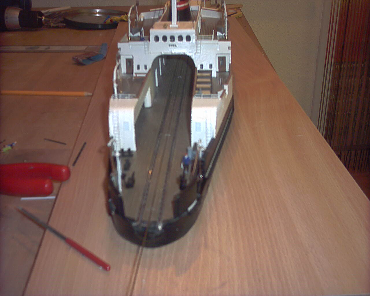

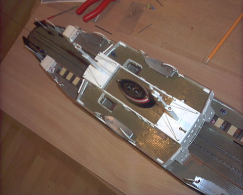

Den enkeltsporede jernbanefærge bliver som nævnt i ovenstående en model af Svea fra HH-overfarten efter ombygningen, der er meget velegnet til modelbaneanlæg, da længden bliver knap 80 cm. Lokomotivet nr. 73 har en fin 1:250-tegning efter ombygningen samt beskrivelse. Desuden er der også tegning og beskrivelse i Signalposten nr. 6 december 1971. Både af den gamle færge og efter ombygningen. Modellen bliver hjemmebygget efter Lokomotivets tegning og diverse fotos/postkort.
Mht. stigninger på modelbanen, så ser 2,2% ud til at være passende for at togene stadig kan køre med en vis toglængde. På denne stigning kan D-maskinen klare 11-12 vogne hvilket er meget passende, mens fx MT´eren kan klare 7-8-vogne, hvilket så rigeligt rækker til banens behov. Stiger det ret meget mere går det noget ud over trækkraften.
Mht. styringen af anlægget, så har der ligget flere muligheder åbne (Viessmann, Ecos og Märklins CS2´er). Valget er nu faldet på Viessmanns Commander, der primært er beregnet til anlægsstyring og derfor vil være meget velegnet til at have overblikket over den skjulte opstillingsbanegård på. Viessmanns tilbagemeldere mm. er integrerede i den i forvejen med grafiske symboler. Den er købt brugt og der er så ganske vist ikke nogen garanti på den mere, men den fungerer helt fint og har lagt alle mine lokomotiver ind i den nu. Man kan i øvrigt henvende sig direkte til Viessmann og de har også et forum hvor der kan stilles spørgsmål til Commanderen. Fordelen ved den er at man ikke behøver at have en computer ved siden af anlægget, men det hele ligger i styreboksen. Commanderen fik i øvrigt en pris, da den kom frem.
Opstillingen får tilbagemeldere, der melder tilbage til digitalstationen. Det kan naturligvis bruges til at se om et spor er besat, stoppe et tog samt at lave togveje. Alt sammen via digitalstationens grafiske layout.
Her har jeg nu besluttet mig for at isolere midterlederen. Så er det nemlig lokomotivets slæbesko der afgører hvornår toget skal stoppe op. Det kan være en fordel, hvis et AC-lokomotiv har isolerede hjul. For så dur løsningen med skinnestrengen ikke rigtig.
Men det skulle i øvrigt ikke være noget problem med Heljans lokomotiver har jeg nu fundet ud af. For selv om de har isolerede hjul, er der strømoptag i begge sider via prinkkort. Så skinnestrengsløsningen kan godt gå her i AC.
Regner med at der maksimalt kommer til at køre to tog af gangen. Typisk med et tog på vej til/fra opstillingen og et til/fra Sundby. Kører der kun et tog på strækningen giver det plads til rangering, som der vil komme en del af.

Mens jeg er i gang med modelbaneteknik, så blev færgen færdig (se lidt længere oppe i tråden).

Wow.
Det er en skam, at den sejler fra Sundby til Sverige.
Den skulle være mere end velkommen til at anløbe Erikshavn Wink

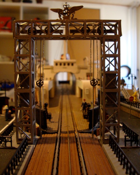

Der følger lige et skud mere. Der er tale om en prøveopstilling og lokomotivet er helt tilfældigt valgt. Nogen vil måske sige at galgen virker lidt kraftig i det, men det forklarer hvorfor der kan køre et lokomotiv ombord, ligesom det skete i Helsingør i virkeligheden. Her var der også tale om en anden type klap/galge. Men illusionen her virker helt godt synes jeg, og i model bestemmer man jo heldigvis selv Laughing out loud
Der bliver monteret et vingehjul (støbt messing) fra Freja ovenpå galgen.
For mit eget vedkommende, så skal det sidste spor nu testes på opstillingen, inden de sidste spor bliver skruet fast, ligesom der skal nogen korrektioner til.
Den elektriske del med styringen af opstillingen, bliver en en stor omgang når det kommer så vidt. Men bestemt ingen umulig opgave. Så derfor overvejer jeg at få sat den næste bordopbygning i gang, inden at dette arbejde påbegyndes.

Der følger lige et skud mere. Der er tale om en prøveopstilling og lokomotivet er helt tilfældigt valgt. Nogen vil måske sige at galgen virker lidt kraftig i det, men det forklarer hvorfor der kan køre et lokomotiv ombord, ligesom det skete i Helsingør i virkeligheden. Her var der også tale om en anden type klap/galge. Men illusionen her virker helt godt synes jeg, og i model bestemmer man jo heldigvis selv Laughing out loud Der bliver monteret et vingehjul (støbt messing) fra Freja ovenpå galgen.MvhClaus
Hej Claus,
Det ser rigtigt godt ud - for nu ikke at sige tæskeflot Cool.

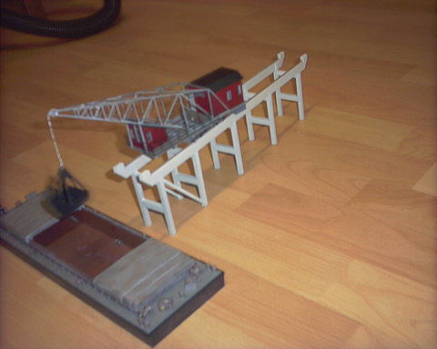

Svoger har været utrolig flittig. Udover den meget flotte model af Svea, er det også blevet til denne her havnekran. Den er købt hos DF Modeltog i sin tid som samlesæt og kan ikke fås mere. Det er den samme type det gamle Trinbræt inde i Århus havde på programmet. Den har en rigtig fin modelstørrelse, da de fleste af os derhjemme trods alt ikke for megen plads at rutte med.
Hvis der ikke bliver plads til kranen i Sundby (færgen er trods alt vigtigere), så bliver der i stedet plads til den på sidebanens endestation, når det kommer så vidt. Havnekranerne var og er et meget karakteristisk indslag i havnebilledet. De moderne kraner er dog noget større i det end de ældre typer. Derfor kan de være svære at få plads til på et modelbaneanlæg. De ældre og mindre typer ses stadig lidt rundt omkring. Bl.a. i Mariager, Vejle, Næstved og tror også den i Middelfart stadig er der. I København er der også bevaret i hvert fald en ovre på Amagersiden.
Der er en meget fin byggebeskrivelse til modellen her, ligesom man også kan se den færdige model i et havnemiljø;
http://www.niels-modeltog.tk/
Hvis man i dag ønsker sig en model af en ældre havnekran, så har Modelbyg den nu på programmet som samlesæt. Det er den fra Mariager og som i dag er fredet. Den fås både i skala H0 og i skala N. Det er også en virkelig flot model, omend den så kræver noget mere plads end denne her model.

Der sker da lidt på banen. Har været stoppet lidt op i helixbyggeriet, da jeg har besluttet mig for for at bygge nogen flere gevindstænger ind, for at få en mere stabil konstruktion ud af det. Og det er klart nemmere at gøre i denne her fase.
Mht. opstillingen skal der ske lidt korrektioner hist og her. Sporskiftedrevene kan godt vente med at blive lagt på plads, da det forholdsvis nemt godt kan lade sig gøre at sætte dem på, selvom sporene er lagt.
Det lyse der ses på opstillingen er stigningen op til selve helixen (så sporet ikke "knækker") og det har jeg lavet med finer. Det krævede noget tilpasning, da jeg ikke fik rettet den ene ende rigtigt til (der hvor helixen starter), men nu fungerer det helt fint.
Alt sporet og stigningen er testet med diverse materiel. Stigningen i helixen bliver på ca. 2,2 % og her kan D-maskinen klare 11-12 vogne, hvilket er meget fint, i driften bliver det nok nærmere med 6-8 vogne ad gangen. Heljans MO kører også rigtig fint og kan køre med meget mere end de kunne i virkeligheden. E-maskinen klarer fakisk også skærene, selv om der ikke er lavet noget ved den (og sender den heller ikke til Søndersø). Det kniber dog med at bakke igennem et bestemt sporskifte, men det forekom heller ikke i virkeligheden, undtagen på stationer. Trækkraften rækker rigeligt til 5 bogiepersonvogne pga. Faulhabermotoren, så vidt jeg kan vurdere det. Det er bestemt også passende. Rocos MY og Märklins N-maskine trækker bare alt. Heljans MY samt P og PR, venter jeg lidt med at teste, men regner med at de nok skal kunne klare det der er passende for banen.
Og så er der jo Hobbytrades MT, der kan klare 6-8 godsvogne på denne her stigning (der er jo også slæbeskoen at tage hensyn til), hvilket jeg helt klart anser som værende passende.
Der bliver naturligvis lagt fødeledninger ind efter hver omgang i helixen, bare for en sikkerheds skyld. Fødningen af strøm sker i øvrigt kun ét sted på banen i øjeblikket, og togene kommer nemt frem på det lagte spor på trods af det. K-skinnerne anser jeg som værende meget driftssikre, det fungerer bare. Men der er naturligvis en vis sårbarhed over for kortslutninger. Men det gælder for alt skinnemateriel. Det har være nødvendigt at rense en lille smule med et skinneviskelæder et par steder under testkørslerne, det er alt.
Det viste antal opstillingsspor, ser i øvrigt ud til lige at kunne være på Commanderen. Det enkelte sporskærmbillede kan i øvrigt udvides.
Forårs-, sommerprojektet bliver efter planen bygningen af de næste etager, hvor Sundby Station samt Midtby skal være.
helixmarts10 004
helixmarts10 005
Ja jeg har fået en kommentar til opstillingen. En gylden regel er altid at undgå S-kurver, og på sporet yderst til højre ligger der et sporskifte midt i det hele. Det går dog af til et blindt spor, hvor der skal holde et styrevognstog, derfor mente jeg godt det kunne gå. Men strengt taget burde der ligge et sporskifte længere tilbage. Men så var der for mange andre ting der ikke kom til at passe, og valgte derfor den nemme løsning.
Sporene er i øvrigt lagt med udelukkende de slanke skifter, 2274´ere (de er rigtig gode til bløde kurver), 2241´ere, enkelte 2251´ere og små korte lige skinnestykker. Nogle ting kunne måske nok være gjort anderledes, men dette her fungerer nu helt fint. Og så er der naturligvis til de lange lige stræk brugt flexspor. K-flexsporet er noget mere besværligt at arbejde med, end de tilsvarende til DC. Det er ikke velegnet til for skarpe kurver, kun meget bløde kurver, og så snakker vi helt op til radius 8-10 stykker. Desuden skal man være meget omhyggelig med skinnesamlingerne og de specielle forbindelseslasker der fås til det. Men når det så fungerer, så fungerer det også bare. Men DC-flexspor er langt nemmere at have med at gøre, selv til ret skarpe kurver.

Ja jeg har fået en kommentar til opstillingen. En gylden regel er altid at undgå S-kurver, og på sporet yderst til højre ligger der et sporskifte midt i det hele. Det går dog af til et blindt spor, hvor der skal holde et styrevognstog, derfor mente jeg godt det kunne gå. Men strengt taget burde der ligge et sporskifte længere tilbage. Men så var der for mange andre ting der ikke kom til at passe, og valgte derfor den nemme løsning.Sporene er i øvrigt lagt med udelukkende de slanke skifter, 2274´ere (de er rigtig gode til bløde kurver), 2241´ere, enkelte 2251´ere og små korte lige skinnestykker. Nogle ting kunne måske nok være gjort anderledes, men dette her fungerer nu helt fint. Og så er der naturligvis til de lange lige stræk brugt flexspor. K-flexsporet er noget mere besværligt at arbejde med, end de tilsvarende til DC. Det er ikke velegnet til for skarpe kurver, kun meget bløde kurver, og så snakker vi helt op til radius 8-10 stykker. Desuden skal man være meget omhyggelig med skinnesamlingerne og de specielle forbindelseslasker der fås til det. Men når det så fungerer, så fungerer det også bare. Men DC-flexspor er langt nemmere at have med at gøre, selv til ret skarpe kurver.MvhClaus
Hej Claus
Allerførst så synes jeg, at dine billeder vidner om, at endnu et godt modeljernbaneanlæg er på vej. Du har den rette tilgang til arbejdet, fordi du konstaterer, at K fleks skinner er svære at arbejde med, men da du har valgt dem og formår få det ypperste ud af denne skinnetype. Det minder om den tilgang personerne bag "Rewier-Module" har til hobbyen.
Vedrørende s-kurver, så bør de undgås, men det er nsæten umuligt på vores små anlæg.

Jeg vil gå så lang som at sige. S-kurver kan ikke undgås. Bare man laver en transversal, så har man en s-kurve. Hvis bare man laver dem med store radier, så gør det ikke noget.
martindahl
Stenlille
Indlæg: 2.499
Rolig nu ...
Kig ud i den virkelige verden - der vrimler det med s-kurver på sporerne.
Jeg vil tro at der er mindst 4 s-kurver på Høng Station - et sågar i hovedsporet over en englænder.
Som Horsecreek skriver er alle transversaler s-kurver dog meget flade.
Det vigtige er for mig at se at få fladet kurver så meget ud som overhovedet muligt, f.eks. ved at lægge et lige skinnestrækning ind i kurven.

I den virkelige verden bruger man altid overgangskurver og et lige stykke mellem to modsatrettede kurver.
Laver man en transversal, er der også et lige stykke mellem kurverne, da stykket gennem sporskifternes hjertestykker er rette (altså i virkeligheden!).
Andet vil være et absolut særsyn.
Bjarne
Grunden til at man skal undgå S-kurver, er naturligvis de meget små radier man arbejder med på enhver modeljernbane. Det ser så tosset ud, når et eksprestog med 30cm vogne "slanger" sig vej gennem landskabet. Endvidere kan det give problemer med afsporinger, da de færreste koblinger kan lide dette. Samtidig kan pufferne "hægte" sig ind i hinanden. Diamantkrydset forsøger jeg altid at undgå, man får et langt bedre "flow" ved at trække transversalerne ud i kurven og det sparer i øvrigt også plads (så kan perronerne blive lidt længere).
Her er der tre eksempler. Et helt uden s-kurver og et næsten uden.
Og undtagelsen Kagerup, hvor diamanten jo skal være der (men også her uden en direkte s-kurve).

Men enig, det kan være jeg lige skal gå lidt i tænkeboksen. Det burde ikke være en helt umulig opgave at få ændret det stikspor. Kan godt se det kan give lidt ulemper i driften ikke mindst med koblinger.
En mulighed var dog at lade det pågældende spor være fast opstilling til Rocos MA-lyntog. Eller Heljans MS hvis jeg på et tidspunkt skulle få fat i et sæt. Så er man ude over koblingsproblematikken.

Er det sporskiftet ud for tømmerblyanten du mener?
Det kunne da ændres ved at lægge et modsat sporskifte i kurven lige før den nuværende placering, eller hvad??? :?
Det kan jo selvfølgelig være det, du selv har tænkt.
Mvh. Carsten.
Spor Z
"Carsten Weye" skrev:
Hej ClausEr det sporskiftet ud for tømmerblyanten du mener?Det kunne da ændres ved at lægge et modsat sporskifte i kurven lige før den nuværende placering, eller hvad??? :? Det kan jo selvfølgelig være det, du selv har tænkt.Mvh. Carsten.
Hej Carsten
Ja det er det sporskifte. Valgte den lidt "nemme" løsning som vist, sportegneren har også nævnt det samme som du siger Wink
Det burde ikke være helt umuligt at gøre noget ved,

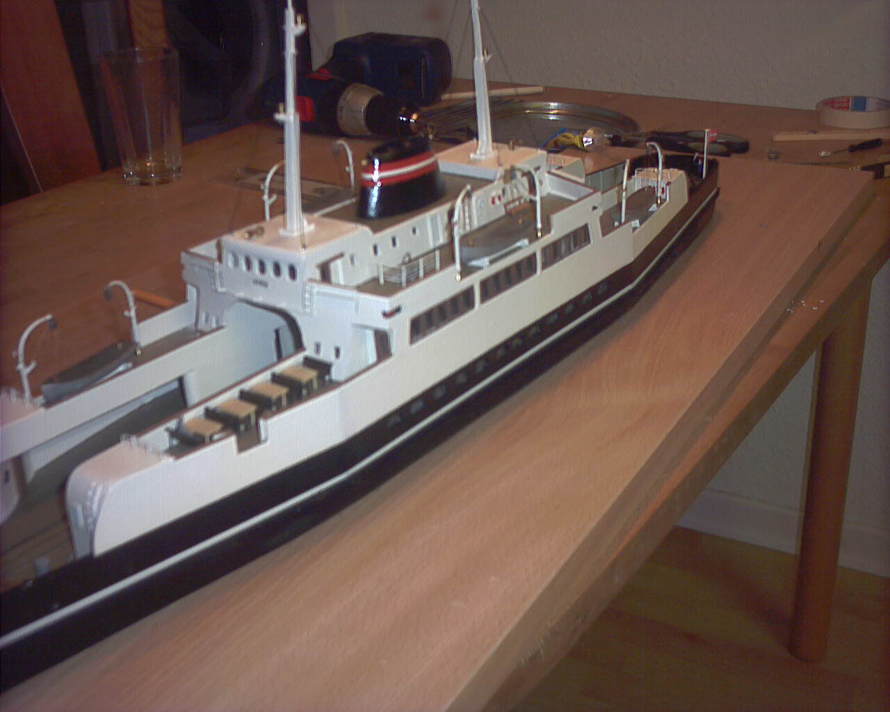

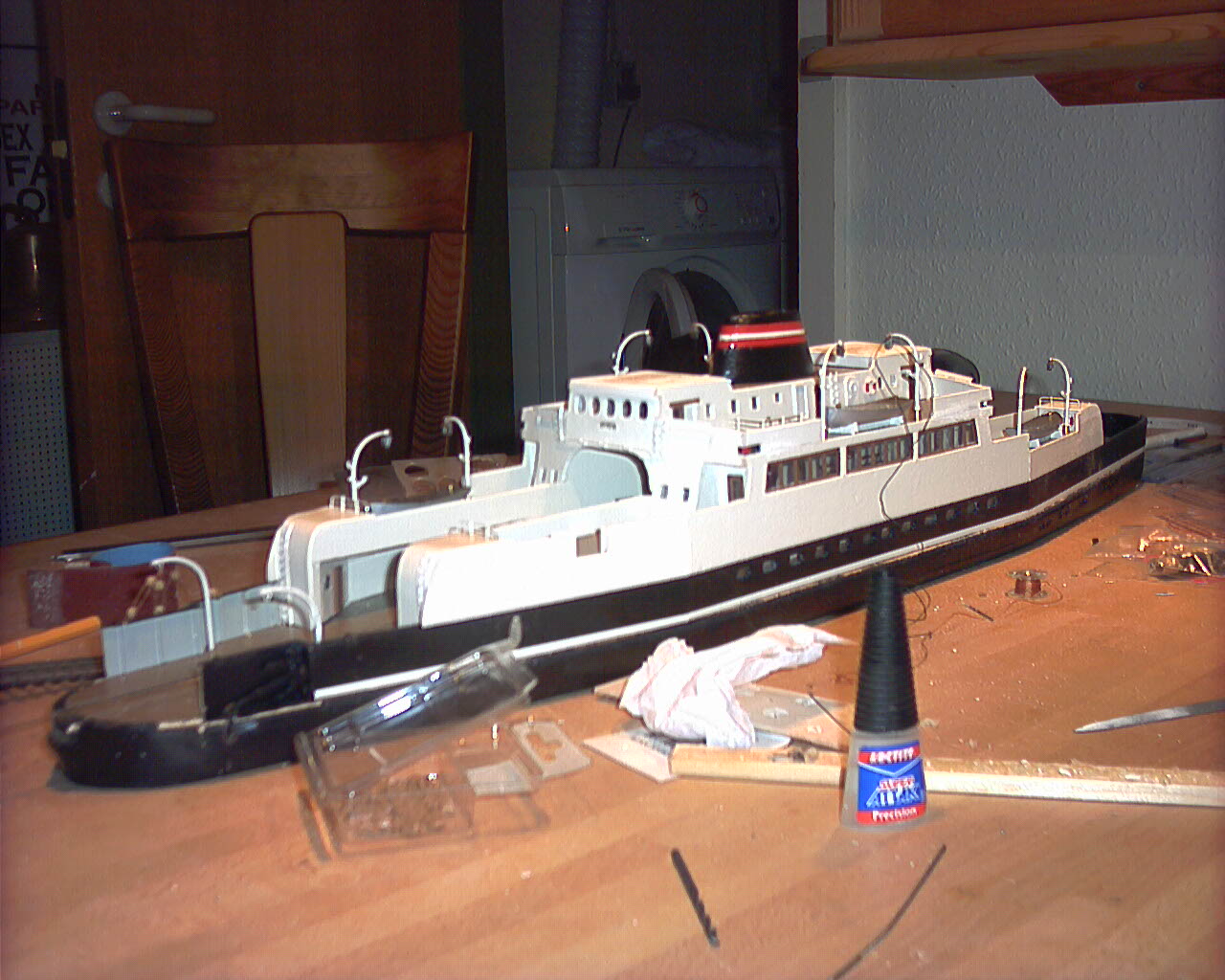

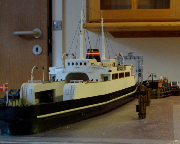

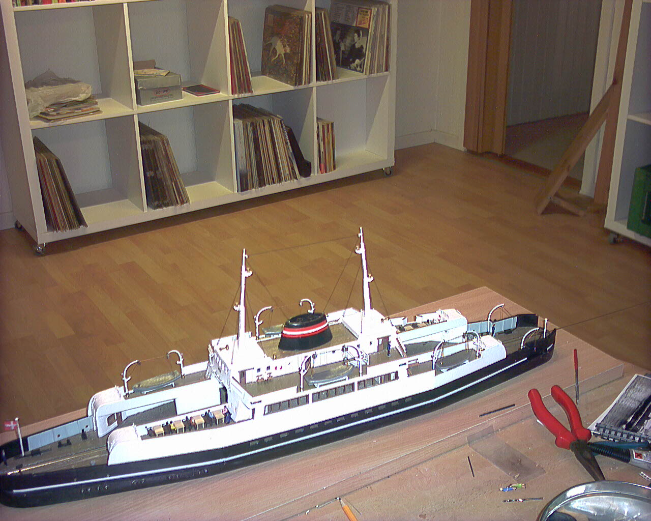

Så følger der nogen fototeknisk noget bedre billeder af færgen.
Galgen er et tysk samlesæt og vingehjulet ovenpå har Freja Modeller på programmet. En virkelig flot lille detalje. I Helsingør var der dog en anden type færgeklap uden galge. Men det bliver jo Sundby og ikke Helsingør.
Det tog svoger godt 1 år at bygge færgen med miljøet her, alt i mens jeg har haft nok at se til her med projektet hjemme.

Øj det se godt ud - og fine detaljer. Jeg er misundelig Tongue
Flere billeder, større billeder! Også gerne af miljøet i baggrunden.
Hvad har du lavet landgangsbroen af og hvad er det for et tysk samlesæt af galgen du har brugt?
Hilsen Erik, My 1 2 87.dk
Miljøet med kranen er bygget op omkring DF Modeltogs havnekran. Og det er også svoger der mester for det. Der er bl.a. brugt en kulpram fra Kibri. Dog er jeg ikke helt klar over hvor meget der bliver plads til af det på Sundby station, når det kommer så vidt.
Vil prøve på at få lidt større billeder, men viser lige nogen ekstra.
Det hele står hos svoger endnu, da jeg har lidt pladsmangel hos mig selv, indtil Sundbysektionen er bygget ovenpå sektionen med opstillingen (skal jo også selv kunne være i lejligheden).

Tillykke med fremskridtene på dit anlæg, som havnenørd nød jeg allermest billederne af kajen med pram, kulkran, skinner og DSB færgen i baggrunden. Hvordan har du lavet vandet. Jeg har selv lavet vand med klar acrylfugemasse.

Vil nu til i gang med at få sporskifterne til at virke på opstillingen og på Commanderens plan.
Har derfor haft lavet en prøveopstilling med to sporskifter på Commanderen. Sporplanen er let at bruge på den. Man markerer hviket type spor man bruger og "klikker" dem på plads.
Decoderens oplysninger skal også ind i Commanderen. I dette tilfælde har den nr. 1, hvilket klavertastaturet på 5211´eren er blevet trykket ind til. Dernæst skal det enkelte sporskifte lægges ind (1-4). Det foregår fra sporplanen hvor man med markøren markerer det enkelte sporskifte og vupti så kommer decoderindstillingerne frem.
På http://www.digitaltog.dk er der en meget fin anvisning på hvordan 5211´eren skal forbindes. "E" på decoderen er ret vigtig, den skal man huske at sætte stik til også og at gøre det rigtigt. Den er til decoderens skiftespænding.
Sporskiftets stilling bliver tydeligt markeret, og står det skiftet til ret men skifter til afvigende, er det blot et spørgsmål om at bytte ledningerne om til det enkelte skifte.
Selve skiftningen foregår med markøren hvor det enkelte skifte bliver markeret, hvorefter man skifter øverst på skærmen på sporskiftebilledet her.
Til brug for indstilling af togveje mm. går Commanderen selv ind og giver det enkelte sporskifte yderliger cifre og numre, som så følger skiftet.
Har man først fat i princippet her, fungerer det jo på samme måde for de resterende sporskifter. Og da der er hele 24, er der lidt der skal forbindes.
Det bliver her vigtigt at organisere ledningerne rigtigt og ikke mindst at nummerere decoderne og det enkelte skiftes ledninger, i tilfælde af at der sker fejl. Fx vil 1-1 og 2-7, betyde decoder nr. 1 med sporskifte nr. 1 (ud af 4) samt decoder nr. 2 med sporskifte nr. 7. Hvert sporskifte får sit eget individuelle nr. til pågældende decoder.
Et "garnnøgle" af ledninger under anlægget, vil kunne give uoverskuelige problemer, hvis der sker noget. Og det gør der jo nok på et tidspunkt...
Næste skridt er nu at få tegnet opstillingens sporplan ind på Commanderen.

Så er der anlægsbyggeriet. Helixen der skal føre fra opstillingen og op til det øvrige anlæg har som før nævnt drillet lidt. Den er lidt over 1 m i diameter og da der kommer 4½ omgang, er det som et større puslespil der skal samles. Det har vist sig at krydsfineren der er limet sammen forskudt slår sig lidt. men ikke noget giftigt. Togene kan nemt komme op. I øjeblikket mangler der én omgang, så er den færdig. Muligvis er det fordi jeg ikke får det lagt ordenligt i spænd under limningen, og har derfor fået fat på nogen flere små klemmer.
