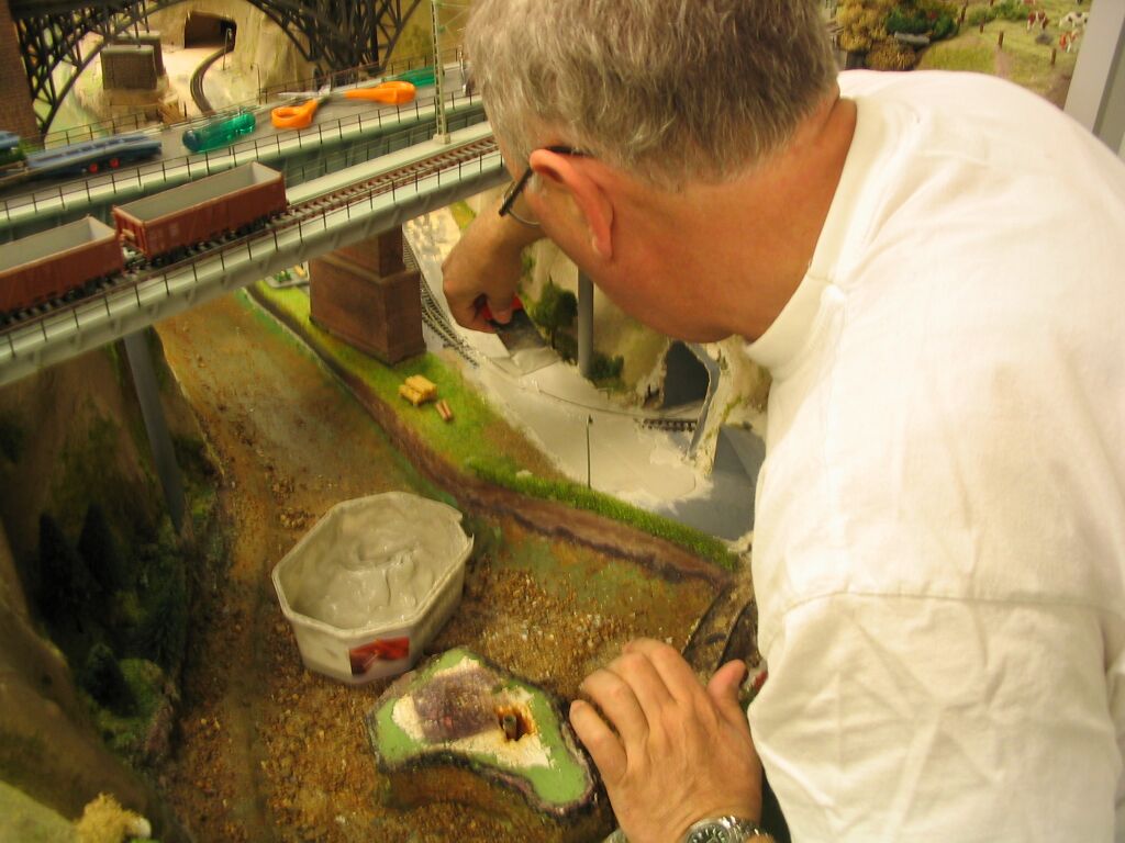

Jeg er ved at undersøge de forskellige måder at lave vand på. Der er ikke mange danske sider om dette emne, men har dog fundet en del på Meretes side.
Materialevalg kan inddeles i:[list]1 Lak2 Væsker (1 og 2 komponent)3 Granulater4 Glas 5 Folie[/list:u]Groft set kan man inddele vand i[list]a Søer og bække b Hav[/list:u]Jeg har mest fokus på hav pt, men alle erfaringer søges. Jeg har en oversigt på vej (Koblingers efterfølger Laughing out loud), foruden et lille eksperiment af vandteknikken brugt på det inspirerende Spijkspoors anlæg beskrevet i Banen nr. 91.Indtil da kunne jeg godt tænke mig at høre om:[list]Hvad har du lavet?Hvad har du anvendt? Hvis det er færdigkøbte produkter: Hvilke mærker?Hvilke fordele er der i de forskellige typer?Hvordan har du lavet det? Evt. billeder.[/list:u]--------------------------------------------------------------
Tilføjet 28/12-08:
Så blev jeg færdig med Vand - Water - Wasser. som kan findes på:
http://my1287.dk/index.php?option=com_content&view=category&layout=blog&...
- en oversigt over vandprodukter og erfaringer hermed.
Desværre findes der ikke så mange erfaringer som med koblinger.
Har du kommentarer eller tilføjelser, så send en mail eller kom med dem her.

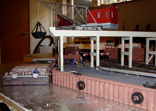

mal bunden blå-sort-grøn-fissengul. et tyndt lag klar silikonefugehalløj gør det ud for bølgekrusninger. nemt let billigt.

I behøver da ikke blande noget i. Materialet er gennemsigtigt, så mal da bare havbunden i mørke farver.

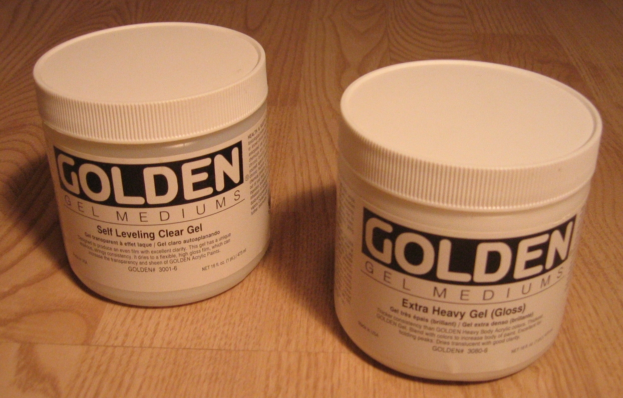

Jeg har faktisk forsøgt at lave vand (og krusninger) med Golden Gel Mediums. Jeg købte nedenstående gennem CityKunsterArtikler (som nu hedder Stelling):
1. Self Leveling Clear Gel
2. Extra Heavy Gel (Gloss)
Self Leveling Clear Gel skulle bruges til at lave et gennemsigtigt lag af vand. I første omgang lavede jeg en prøve på max 1-2 mms tykkelse og det tørrede også fornuftigt op. I anden omgang lavede jeg et nyt lag ovenpå det gamle på ca. 4-5 mm og lod det tørre. Men efter ca. 24 timers tørretid, blev jeg negativt overrasket - det hele havde trukket sig sammen så det så ud som Jesus havde delt vandet næsten midt på og desuden havde "vandet" trukket sig lidt op i resten af den omgivende udsmykning (ved den sø jeg forsøgte at lave)
Extra Heavy Gel blev indkøbt til at lave krusninger, vandsprøjt og lignende bevægelser med hvilket jeg ikke har fortrudt. Det er rigtigt godt at lave spildevand fra drænrør med, små vandpjask og ligende vandbevægelser. En bøtte på 473 ml holder dog nok resten af min levetid!
Derudover har jeg en gang lavet et "hav" med både skibslak/trælak hvilket jeg indtil videre holder mig laaangt væk fra. Ikke alene tager det lang tid om at tørre (en uge for fx. 1-2 mms tykkelse), men det har en voldsom overfladespænding der får det til at trække ind i sand, græs, siv og alt andet. Personligt taler jeg om at have ødelagt næsten 2 ugers arbejde ved at male et (1!) lag på ca ½ mm klarlak omhyggeligt på "havbund" og op til strand, siv og græs - hvorefter det tørrede på omtrent 3 dage og ødelagde alt landskab i en omkreds på 20-30 cm - og medførte komplet renovering på endnu 2 ugers arbejde.
Så nu skal jeg se på det med vand igen ved at bruge klar silikone!

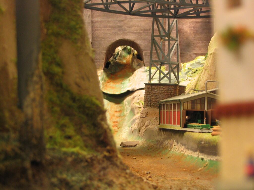

Den der Noch pumpe til "rigtigt vand" er langt fra nok. På "min" bane sider der en Grundfos cirkulationspumpe til 230 volt.....

En elv? Wink Nu er det jo heller ikke alle der belaster, som I gør og der skal vel også en større løftehøjde til hos jer. Overvejer lige om Grundfos cirkulationspumpe til 230 volt skal på oversigten. :)Har du prøvet Noch'en? Sku' der være et billede fra anlægget, hvor I bruger rigtig vand?
Når du kommer ned i den størrelse, hvor Noch'en kan følge med, er rigtig vand ikke interessant længere. Her bliver det pænere med stationært vand lavet på nogle af de andre metoder du nævner.
En ide til hvor lidt/meget vand vi har at gøre med kan du se på de 2 vedhæftede billeder.
Flodsengen er blot tørlagt på daværende tidspunkt.
Kan det passe at den også var tørlagt i sommers? Jeg kan ikke huske jeg, at så rigtig vand da, men jeg havde nok også øje for noget helt andet på det tidspunkt.
Hilsen Erik, My 1 2 87.dk
Erik 1:87
Softwareingeniør
Vestfyn
Indlæg: 907
Så er oversigten blevet opdateret med diverse feedbacks.
Kan fortsat findes på: http://my1287.dk/index.php?option=com_content&view=category&layout=blog&...
Nej. Jeg tror ikke at jeg har set den tørlagt sidste sæson.....
Men jeg kan da ikkr afvise det. Jeg har jo ikkr været der hver dag og tjekket om der var vand nok på Smile

Vand - så banalt og bare så svært at efterligne i model.... Jeg har på et par af mine havneanlæg anvendt almindeligt rutex tapet (bagsiden op) som bund og efterfølgende malet med først en meget mørk blå acryllak, derefter sporadisk med en fortyndet mørkebrun ditto. Til sidst et lag klar mat gulvlak på vandbasis. Dette giver en passende grumset havne kulør og er en god, hurtig og billig løsning. På http://www.niels-modeltog.tk ligger et par billeder fra Svenstrup Havn.
http://www.niels-modeltog.dk
Erik 1:87
Softwareingeniør
Vestfyn
Indlæg: 907
"Niels" skrev:
På http://www.niels-modeltog.tk ligger et par billeder fra Svenstrup havn.
Det ser godt ud. Jeg kan også godt lide din patinering af kajsiden.
Til at fremstille vand er her svogers metode, som er billig i anvendelse;
han har først brugt støjdæmpningsunderlag til trægulve (købt i jem og fix). Dernæst er det beklædt med søfolie, køb hos en forhandler. Nemt og billigt.
DSC01217
