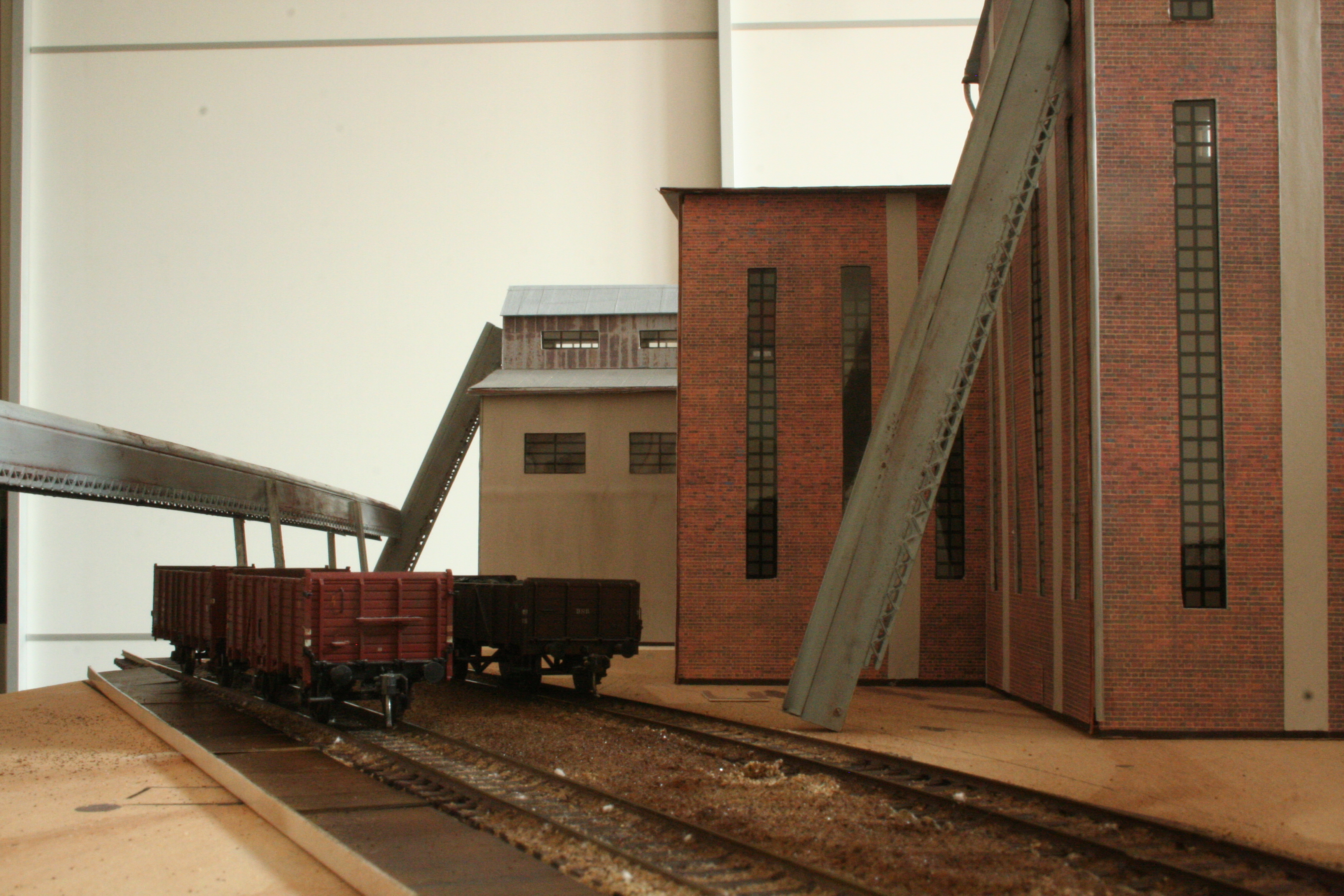

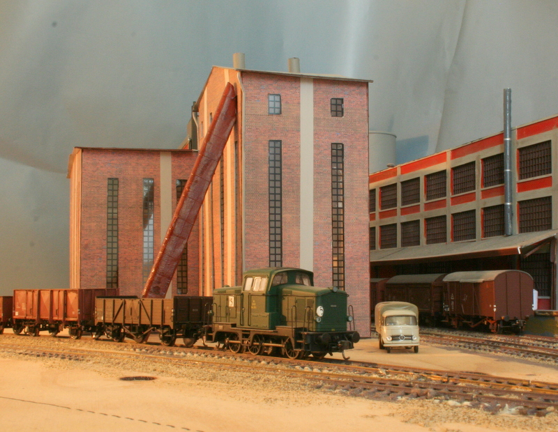

Efter at have været på ferie i Lapland og set malmbanen er jeg nu fortsat med at bygge på Ubby Papirfabrik, jeg har lavet kaolingraven med overdækninsplader og transportører til kaolin og kul.

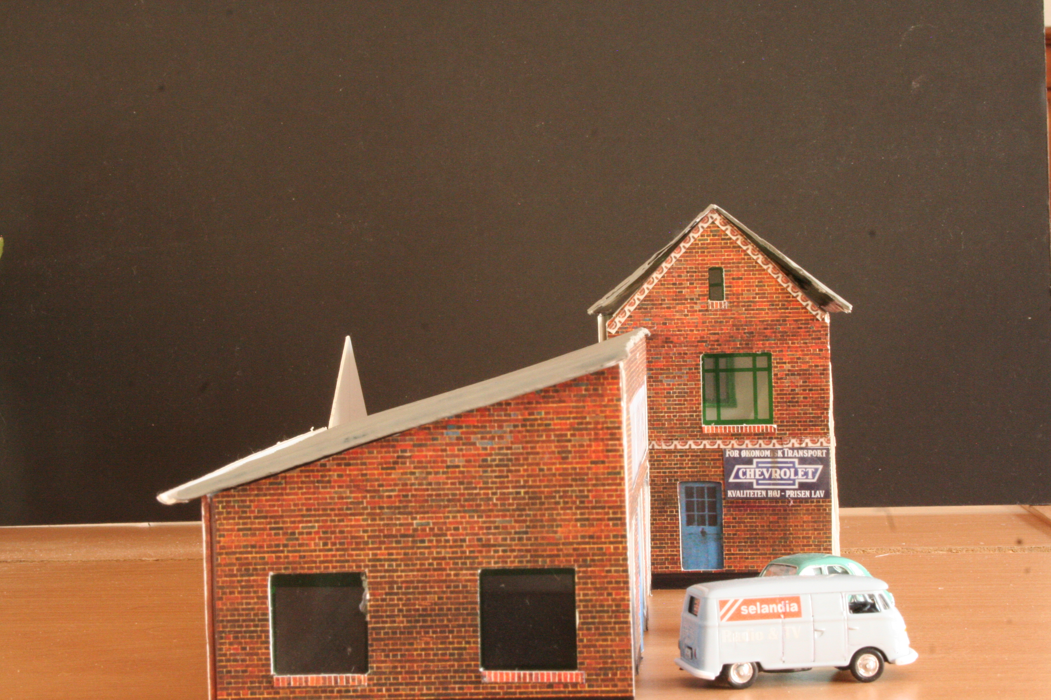

Nu er der efter messen endelig blevet bygget videre på kraftcentralen til Ubby Papirfabrik. Den nye bygning er bygget efter samme opskrift som den første og vil derfor ikke blive beskrevet i dette indlæg

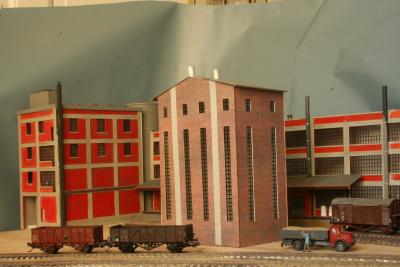

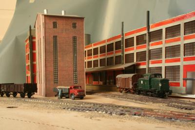

Inden messedagen i kolding har jeg taget nogle bileder af Kraftcentralen i dens rette element.
 Her kommer et billede i frøperspektiv.

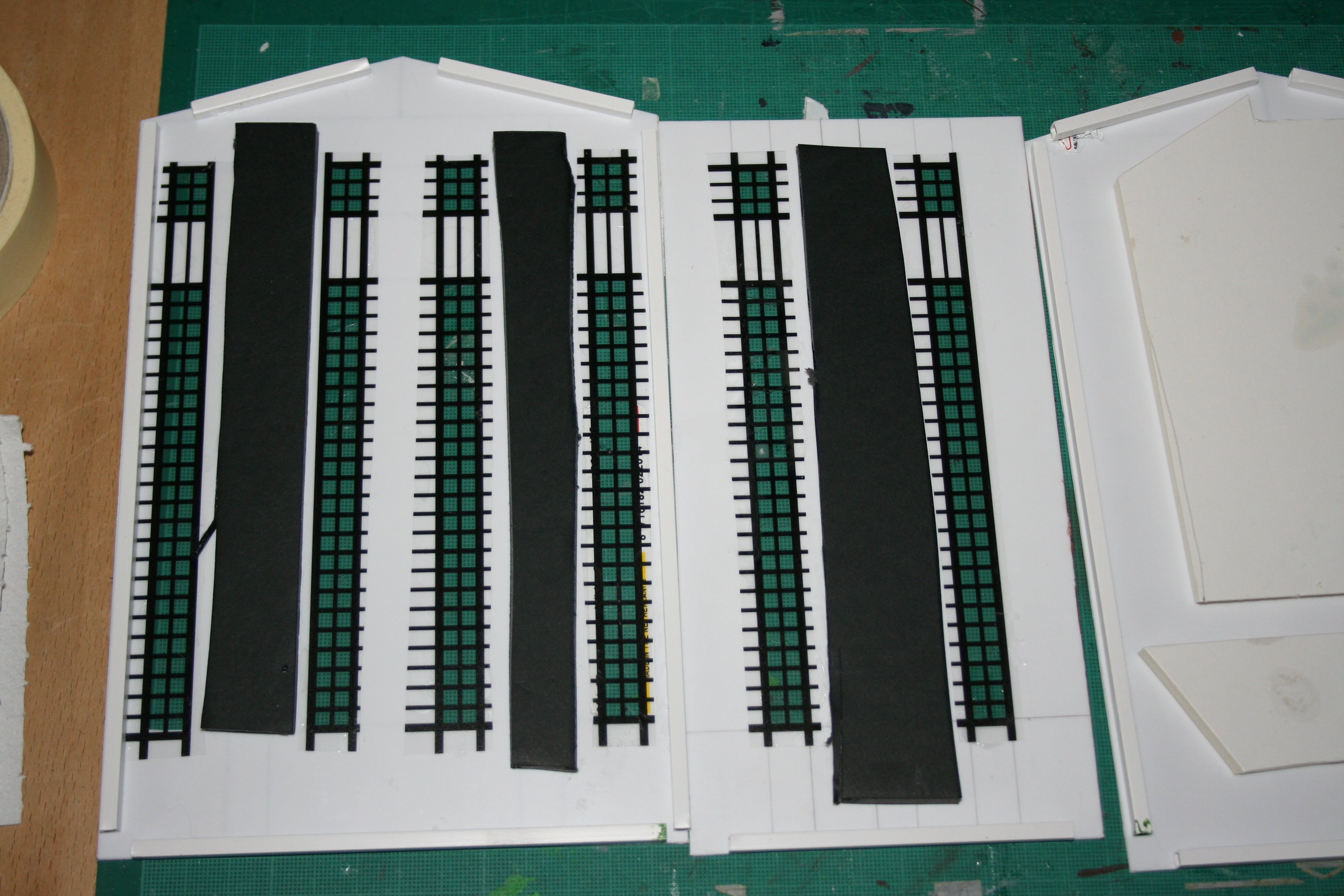

Efter at vinduer og murstenspapir er påsatte afstiver jeg væggene.
Til dette formål limer jeg lange kvadratiske plastik profiler på gavlene til at støtte samlingerne.

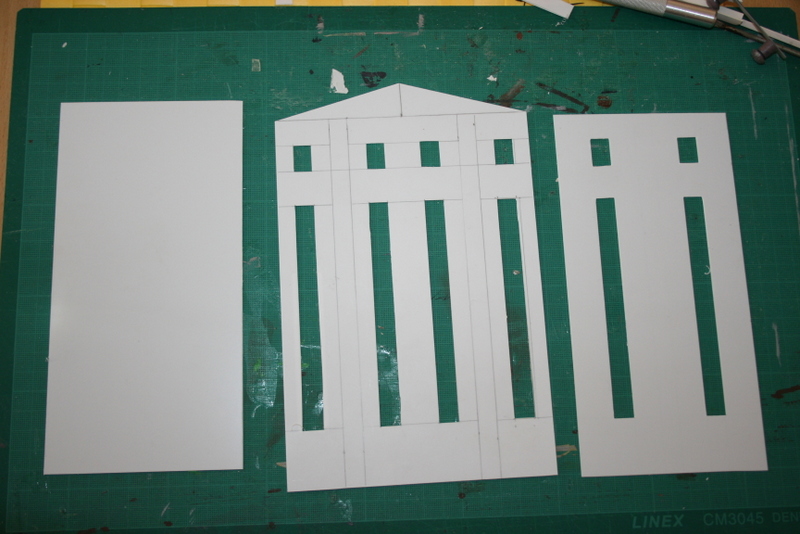

Murene skæres til og vinduesåbninger skæres ud, jeg bruger meget tynde (0,5 mm) polystyrenplade for at gøre skærearbejdet lettere.

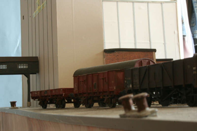

 Kornsiloen set fra vandsiden, som det ses virker pullerten alt for stor på dette billede.
Scener fra havnen
Jer har igennem nogle måneder forsøgt mig med at fotografere mit anlæg i "frøperspektiv", det vil sige set fra 1:87 figurernes niveau. Dett giver et realisrisk billede af de enkelte scnener på anlægget, men afslører også nådesløst diverse skævheder.
