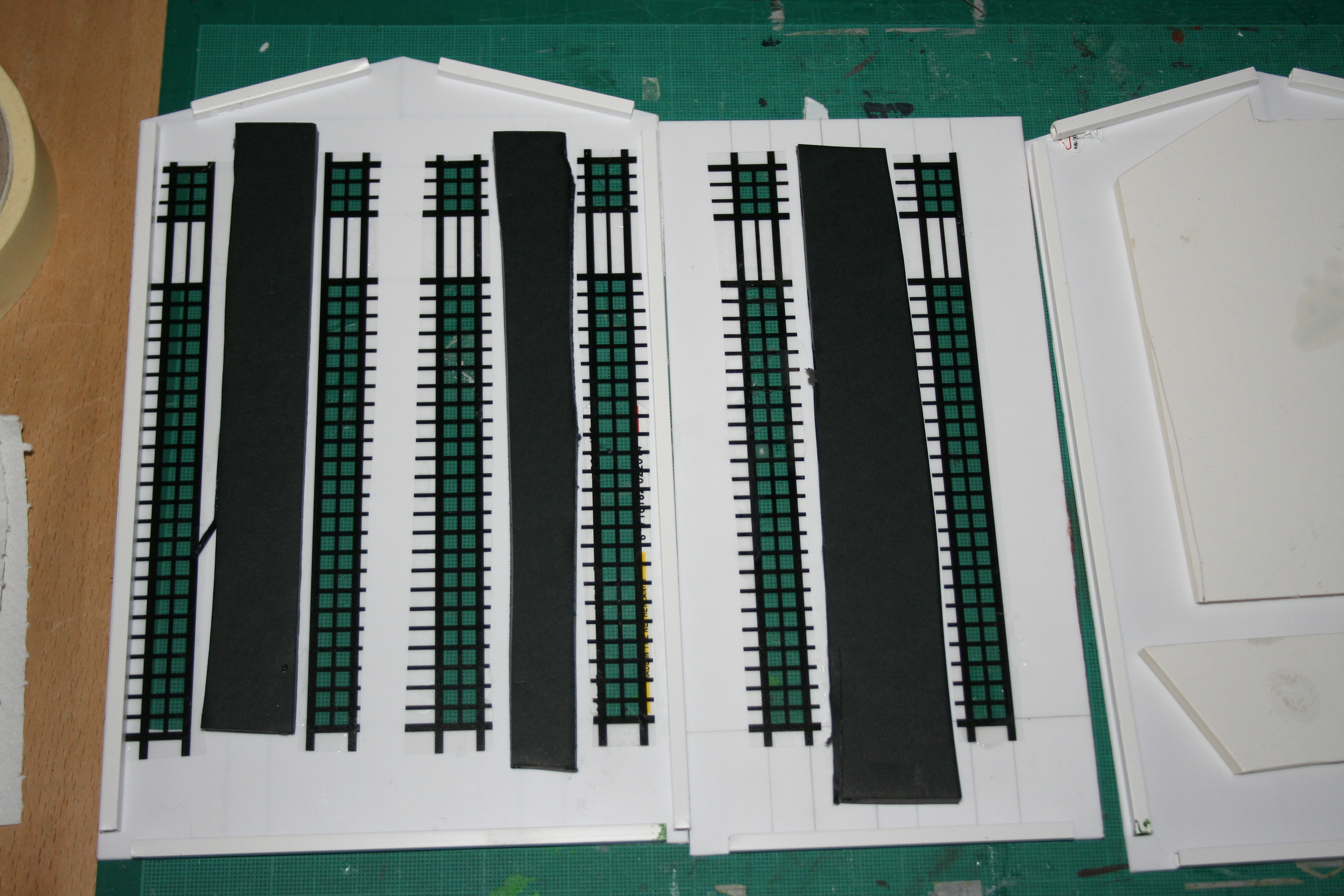

Efter at vinduer og murstenspapir er påsatte afstiver jeg væggene.
Til dette formål limer jeg lange kvadratiske plastik profiler på gavlene til at støtte samlingerne.

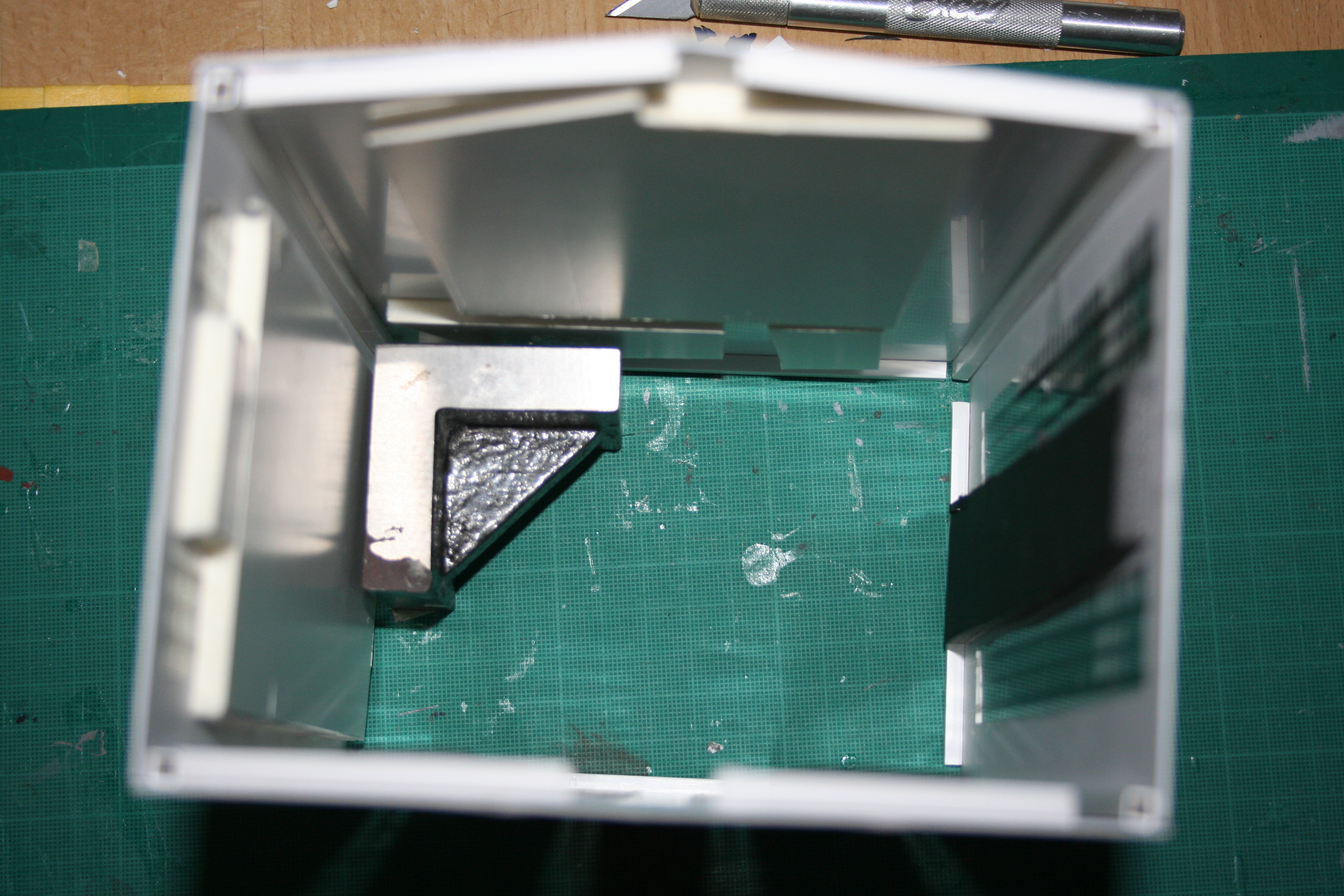

Nu er sandhedens øjeblik kommet. Murene limes sammen, for at sikre rette hjørner bruger jeg en tung retvinklet metalgenstand som støtte indvendigt, udvendigt bruger jeg bøger, hvis det er nødvendigt.
Medens limen sætter sig, lader jeg bygningen i ro, og tager fat på taget.

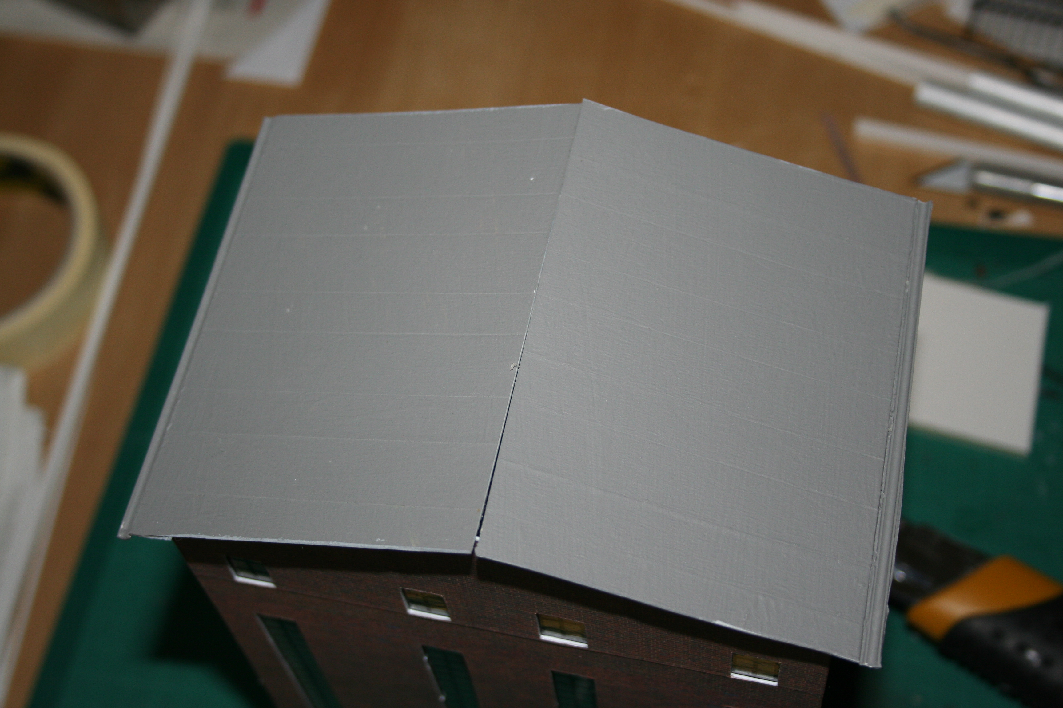

Dette tag er lavet med malertape klæbet på en tynd polysturenplade, tagrenden er en plastikprofil limet på maler tape, som derefter hæfted på underisden af taget, se næste billede.

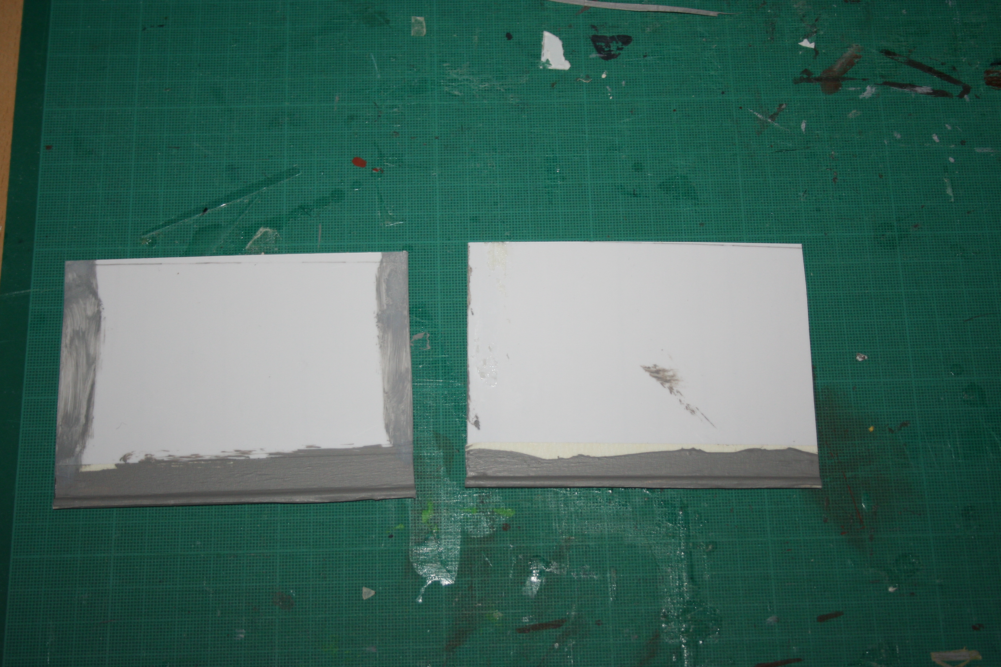

"Bagsiden af medaljen" med den påklistrede tagrende. Det er vigtigt at male de steder på undersiden, der kan ses nedefra for at undgå synet af hvid plastik. Sådanne små maleropgaver udfører jeg ofte med en Molotow pen.
Så laver jeg en prøve med taget for at sikre mig, at dimension og vinkler er som de skal være, jeg venter med at lime taget på til allersidst, fordi der skal monteres en eller to skorstene.

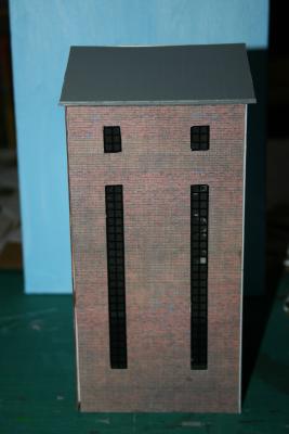

Sådan ser huset ud fra siden, nu mangler der "kun" nedløbsrør, skorsten, tagrygning, betonsøjler og patinering, men det begynder at ligne en del af en kraftcentral til en fabrik.
