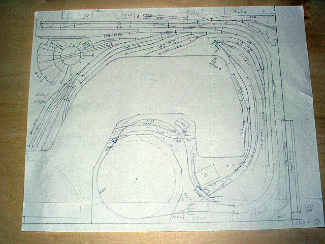

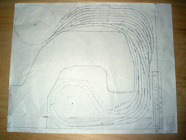

Som lovet kommer her sporplanen. Kvaliteten bliver nok ikke bedre, desværre.
Første foto viser opstillingen ("hovedlandet"), hvor helixen kommer øverst til venstre, og som jeg ihærdigt er ved at save stykker ud til i øjeblikket.
Samtidig skal der jo være en stigning op til hvor helixen starter, så der ikke opstår et "knæk". Dette arbejder jeg også på at få løst i øjeblikket. Den ene ende af opstillingen bliver simpelthen hævet ved hjælp af et par finerplader.
Andet foto er af Sundby og Midtby. Remisen i Sundby er i planen her sat til 6 pladser endda med Märklins drejeskive foran, men den bliver så på 3 pladser (der til gengæld bliver udvidede i længden). Også for bl.a. at kunne klemme et par flere spor ind. Banen der går helt ovre til højre ud fra Sundby, er beregnet til evt. at være til sidebanen/privatbanen. Her skal der så efter planen være en helix mere nederst til venstre. Men i første omgang kommer en del af sporet til blot at fungere som udtræksspor fra Sundby.
Hvor meget by der bliver plads til omkring Midtby, bliver nok af mere begrænset art. Men vil gøre et ihærdigt forsøg. Det afhænger også af den løsning med næste overbygning der bliver valgt.
Det er ikke mig selv der har tegnet planen, men en god bekendt der er ansat hos Bane Danmark og som ved alt om hvordan en station skal være opbygget. Det kostede nogen gode flasker vin Wink Men er rigtig godt tilfreds med resultatet.
Der kommer naturligvis til at ske lidt småændringer. Bl.a. på opstillingen. Her bliver der fx plads til et par opstillingsspor mere til styrevognstog. Til gengæld bliver der så et færre af de store opstillingsspor.
Regner med at togene skal køre hele opstillingen igennem, dvs. ud at blive vendt i vendesløjfen, inden de skal standse på et opstillingsspor. Således kører et tog direkte ud på helixen, når det skal op på anlægget. Stigningen er sat til 2,2-2,3 %, dvs. også Heljans materiel skulle kunne være med her. Men det vil vise sig når helixen er bygget.
Efter planen bliver der knap ½ m´s afstand mellem de to "etager". Det gør at jeg regner med i første omgang at vil nøjes med at holde øje med togene, når de kommer ned på opstillingen. Og når jeg bliver træt af det, og også er blevet noget mere dreven udi det elektriske, så kan der fx. indbygges noget automatik af en art med fx. stop- og bremsesektioner. Vil i hvert fald forberede sporet til det på forhånd.
Desuden bliver projektet besværliggjort af at der skal være adgang til vinduet i rummet og varmemåleren på radiatoren under vinduet. Derfor skal der være en sektion her der kan tages af på den øverste del ved vinduet. Det bliver der hvor de to hovedspor går ud af Sundby ved vinduet (Midtby ligger lavere end Sundby, hvilket igen bliver en lille udfordring Wink). Men det burde ikke være helt umulige opgaver. Men igen et af de mange kompromiser der som regel altid må indgås med et modelbaneprojekt i privaten.

Hej Claus
Det er imponerende, hvad du har fået klemt ind på 14 kvm. Det bliver vel egentlig 3 lag, du kommer op på.
Underetagen bliver også udnyttet godt og det er da godt, at der er så stor afstand imellem lagene, for ellers ville jeg godt nok grue noget med 11(!) spor ind til det fjerneste hjørne. Har jeg ret i, at helixens øverste ende forbindes til sporet, der går ind under Sundby?
"Skovsøekspressen" skrev:
Regner med at togene skal køre hele opstillingen igennem, dvs. uden at blive vendt i vendesløjfen, inden de skal standse på et opstillingsspor. Således kører et tog direkte ud på helixen, når det skal op på anlægget.
De vender vel netop i vendesløjfen inden de standser på et opstillingsspor?
Dvs at du sjældent vil bruge sydligste sporskifte i overbygningen?
Kører sporet yderst til højre nedad bag ved det næstyderste? Kan det ikke give adkomstproblemer ude i hjørnet?
Ellers et spændende layout. Jeg kan godt forstå klagerne, som kommer fra passagerne på færgeperronen. Den kulkran ligger uforskammet tæt på. Det må vist være et meget omtalt emne i Sundby Tidende Wink

"1:87" skrev:
Hej ClausDet er imponerende, hvad du har fået klemt ind på 14 kvm. Det bliver vel egentlig 3 lag, du kommer op på.Underetagen bliver også udnyttet godt og det er da godt, at der er så stor afstand imellem lagene, for ellers ville jeg godt nok grue noget med 11(!) spor ind til det fjerneste hjørne. Har jeg ret i, at helixens øverste ende forbindes til sporet, der går ind under Sundby?
Hej Erik
Og i øvrigt tak for din redigering af billederne, det har hjulpet lidt på sagen.
Ja Helixens spor kommer til at gå under Sundby og går direkte ud i indkørslen til Midtby station. Og Midtby har faktisk sit eget "lag", så projektet bliver sådan set ikke i 2, men i 3 lag.
Da remisen ikke kommer til at fylde helt så meget, så satses der på noget mere "luft" ovre ved færgen, så der ikke kommer for mange vrede læserbreve i Sundby Tidende om kulstøv på tøjet Wink
Det er meget imponerende hvad der er presset ind på kun 14 kvm, men han er også skrap, tegneren Wink
Og så bliver banen endda anlagt med radius 4 som mindste kurve og stort set kun slanke K-skifter (der er enkelte af de korte K-skifter på et par af rangersporene).
Hvis jeg havde valgt mere almindelige skinner eller C-skinneprogrammet, kunne der naturligvis være lavet noget helt andet. Men mit krav var slanke skifter og slanke kurver, aht. specielt Heljans dampmaskiner. Og indtil nu har det fungeret med al dampen (P, PR, D, N og E) på det indtil nu lagte spor, på nær et enkelt sporskifte med Heljans E.
Enig, der kommet meget med uden at det ser for kompakt ud. Planen ligner iøvrigt meget Torben Bejerholms "Sporplan med færge" (Lokomotivet Nr. 4 /94).
Jeg ser kun et problem - dine planlagte toglængder kan muligvis ikke betjenes af endestationen. Du har angivet en max. toglængde på MY plus fire lange plus postvogn. Så vidt jeg kan se er der ikke plads til dette (perronen er ikke lang nok). Du kan løse dette ved at trække indgangen til stationen længere ud i indgangskurven. Vil muligvis også give planen et mere dynamisk indtryk (og man slipper for nogen s-sporføringer).
Miljøproblemerne omkring maskindepotets nærhed til færgen Laughing out loud kan du løse ved at lægge trinbrættet til færgen om på den anden side af denne. Drejeskiver fylder mere end man tror...
"Litra P" skrev:
Enig, der kommet meget med uden at det ser for kompakt ud. Planen ligner iøvrigt meget Torben Bejerholms "Sporplan med færge" (Lokomotivet Nr. 4 /94).Jeg ser kun et problem - dine planlagte toglængder kan muligvis ikke betjenes af endestationen. Du har angivet en max. toglængde på MY plus fire lange plus postvogn. Så vidt jeg kan se er der ikke plads til dette (perronen er ikke lang nok). Du kan løse dette ved at trække indgangen til stationen længere ud i indgangskurven. Vil muligvis også give planen et mere dynamisk indtryk (og man slipper for nogen s-sporføringer).Miljøproblemerne omkring maskindepotets nærhed til færgen Laughing out loud kan du løse ved at lægge trinbrættet til færgen om på den anden side af denne. Drejeskiver fylder mere end man tror...Venlig hilsenLars
Hej Lars og tak for dine betragtninger til planen Wink
Jamen der er netop skelet meget til Torben Bejerholms plan i Lokomotivet nr. 4/94. Synes det er en fremragende plan. Men lokalet er noget større end de mål der bliver opgivet. Ellers kan anlægget ikke være der.
At rykke færgeperronen om på den anden side af færgen, var en aldeles glimrende ide. Og det løser jo "miljøproblemerne" Wink Det må jeg lige prøve at få kigget på.
Og du har helt ret i at en drejeskive nok kommer til at fylde en del. Tror også det derfor er bedst at holde depotet på 3 pladser, som så er udvidede bagtil.
Ja det svage punkt er nok toglængderne. Hvis der skal 4 personvogne med et tog, så kan det næsten kun ske i spor 1 og så kommer et par af vognene til at holde henne ved posthuset også. Længden af perronen i spor 1 er knap 2 m, hvilket rækker til MY-eksprestog med 3 B-vogne og 1 A-vogn (en B-vogn er ca. 30 cm lang).
Hvis indgangen af stationen skal trækkes længere ud i kurven, vil det betyde brug af kurvesporskifter? Så vil der komme problemer med specielt Heljans materiel, de kan ikke klare et kurveskifte, har testet det Evil
Når tognene ankommer til spor 2 og 3 (hvor perronen er 150 cm) skal toglængden nok justeres ned til 3 personvogne og 1 rejsegodsvogn eller 1 postvogn. Ellers må sidste personvogns dør holde udenfor perron (det skete også i virkeligheden).
Når du nu har alle de problemer med Heljans materiel, hvorfor skifter du så ikke til 2-skinne inden du bygger et stort anlæg?
Der er mig bekendt ikke de samme problemer der. Selvfølgelig skal der stadig 42cm radier til, men ellers kører det.
Hvis du allerede har købt en masse materiel, så er det selvfølgelig sin sag at skifte, men det bliver ikke nemmere når anlægget er påbegyndt.
Og dette er ikke for at begynde endnu en krig om hvad der er bedst, bare for at vinkle sagen lidt og tilskynde dig til lige at stoppe op og vurdere om det nu også er det smarteste du har gang i. Det er 100% dit valg og det valg du træffer er det rigtige.
Seriøse bud modtages.

"Leonard" skrev:
Når du nu har alle de problemer med Heljans materiel, hvorfor skifter du så ikke til 2-skinne inden du bygger et stort anlæg?Der er mig bekendt ikke de samme problemer der. Selvfølgelig skal der stadig 42cm radier til, men ellers kører det.
Jamen jeg accepterer fuldt ud de "ulemper" der er ved at køre på Märklins skinner, det har jeg hele tiden været forberedt på. Men derfor kan det godt lade sig gøre alligevel, for jeg mener så der er nogen andre fordele ved AC.
Når det så er sagt, så har tanken om DC da strejfet mig. Men det vil være meget bekosteligt at skifte nu. Specielt når jeg har samlet AC-materiel over 4 år nu (og det var lidt tilfældigt at det lige blev AC). Og diverse skinner. Men det kan jo være det kommer engang ude i en fjern fremtid Wink
Men enig, lad os endelig lukke den diskussion af, og i stedet for glæde os over vores fælles hobby, hvor der er så dejligt mange aspekter man kan gå op i Laughing out loud
Hej Lars og tak for dine betragtninger til planen Wink Jamen der er netop skelet meget til Torben Bejerholms plan i Lokomotivet nr. 4/94. Synes det er en fremragende plan. Men lokalet er noget større end de mål der bliver opgivet. Ellers kan anlægget ikke være der.
Det har du ret i, hans plan er meget komprimeret Wink ...
Det gør iøvrigt også afslutningen imod anlæggets kant mere ensartet.
Jeg kan under ingen omstændigheder anbefale Märklins kurvesporskifter (R1). Meget (ikke Märklin) materiel kan ikke køre på dem og det er "fremtidsusikkert" i aller højeste grad. Jeg kan ikke forstå, at Märklin ikke for længst har lavet kurvesporskifter med en større radius og et slankt krydssporskifte til deres C-program.
Egentlig ville jeg anbefale dig at bruge slanke sporskifter overalt på hovedstrækningen og kun bruge de korte på rangerterrænet og til sidesporene. Men så skal du lægge hjernen i blød endnu engang.
Hvilket i øvrigt er nemmere end at bygge om, når man først har bygget noget forkert (sagde Lars - klog af skade)
Skal man ikke altid være klar til at bygge om, det er vel sjældent at det første man laver er perfekt?
Leonard
5300 Kerteminde
"Leonard" skrev:
Joda, det har du fuldstændig ret i. Man skal da altid være parat til at rette sine fejl. Men det er så ærgerligt, at bruge tid, penge og energi på noget - for derefter at blive nødt til at rive det hele op igen. Det er spild af penge, tid og energi... og det kan være ret frustrerende.
Derfor er det en god idé, at gøre sig rigtig mange tanker om et projekt i planlægningsfasen, lave en god beskrivelse som ovenfor - og få lidt kritik her på kanalen. Her er jo fantastisk megen viden tilstede...
Der jo ingen grund til unødigt at gentage andres fejltagelser Laughing out loud
"Litra P" skrev:
Derfor er det en god idé, at gøre sig rigtig mange tanker om et projekt i planlægningsfasen, lave en god beskrivelse som ovenfor - og få lidt kritik her på kanalen. Her er jo fantastisk megen viden tilstede...Der jo ingen grund til unødigt at gentage andres fejltagelser Laughing out loud HilsenLars
Ja det var netop hensigten med at vise det her, at få en god saglig kritik, og der ligger jo en kæmpe vidensmasse herinde Wink
I øvrigt er der kun lagt slanke sporskifter på hovedbanen, og der hvor der ligger korte skifter i Sundby, vil det være sådan at et hovedbanetog ikke skal ud i den afvigende del (det er her der kan opstå problemer).
I øvrigt er der kun lagt slanke sporskifter på hovedbanen, og der hvor der ligger korte skifter i Sundby, vil det være sådan at et hovedbanetog ikke skal ud i den afvigende del (det er her der kan opstå problemer).MvhClaus
Ups, der havde jeg ikke set godt nok efter. Måske er det fordi, at man bliver så forvænt af at kigge på fornemme Wintrack-tegninger :roll:
Hvis du på noget måde kan undgå de korte skifter, så gør det.
"Litra P" skrev:
Hvis du på noget måde kan undgå de korte skifter, så gør det.HilsenLars
Ja lige præcis Wink Det bliver kun nogle få steder hvor MH´eren eller evt. en F´er kommer til rangere.

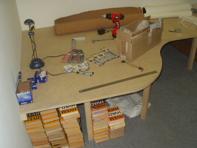

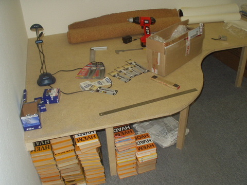

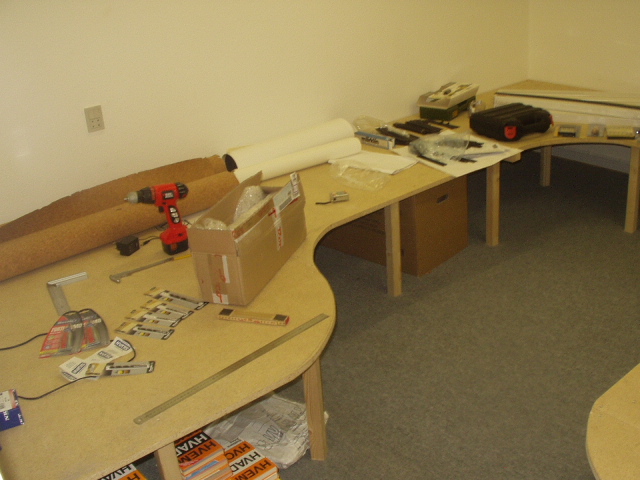

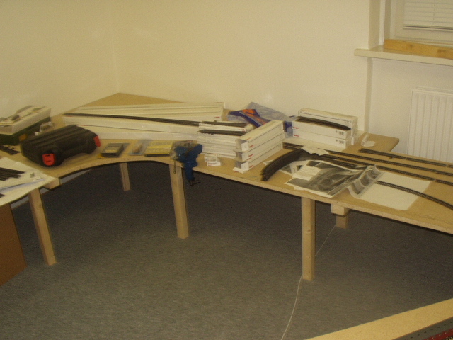

Her følger nogle fotos af den første bordopbygning af opstillingsbanegården. Underlaget er 1,8 cm spånplade, der som det kan ses, går langs med væggene i rummet, men således at indgangsdøren er fri.
Et krav er at der skal være adgang til varmemåleren på radiatoren og adgang til vinduet, så når Sundby Station skal til at laves, skal der være en aftagelig sektion i indkørselsenden. Men det burde ikke være en helt umulig opgave.
Mener godt at spånplade kan gå, når der er tale om at anlægget bliver lagt i et opvarmet rum. Er det derimod i et kælderrum, der kan være koldt, så er krydsfiner klart at foretrække som opbygning, da det i modsætning til spånplade ikke slår sig.
Billederne er taget kort tid efter at bordopbygningen blev lavet, siden har jeg lagt kork som støjdæmpende underlag og lagt nogen flere spor. Selve opstillingen kan jeg ikke gøre mere ved, før helixen er forberedt noget mere (og det vil jeg til at gå i gang med lige om lidt Wink).
Og første billede er taget netop hvor helixen skal være (skal lige have savet et "mandehul" ud) mens det sidste billede viser hvor vendesløjfen er (det er en en prøveopstilling på billedet).
Ud fra hvad jeg kan se på dine billeder, har du ikke noget forstærkning under dine plader :?: Det ville jeg altså lave. Ellers vil pladerne give sig, især under vægten af din helix. Nogle lægter nede fra byggemarkedet burde kunne gøre det.
Moderne tog på danske skinner
Konstruktionen er kraftig nok til at jeg med min "kampvægt" kan kravle rundt på bordene uden at de giver sig. Men når jeg skal have savet et "mandehul" ud ved helixen (for at kunne komme ind i den i tilfælde af afsporinger), bliver det nok nødvendigt med lægter aht. stabiliteten her.
Med "kampvægt" menes vist ~ 100 kg så vidt jeg husker!?!
Knap 100 kg, så det kan da holde til lidt Wink Men det dur ikke at lægge sig for meget mere ud, for så vil det knibe med at komme til at kravle ind under helixen i "mandehullet" der kommer her :!:
Og selv efter at have savet "mandehullet" ud hvor helixen skal være, så kan konstruktionen stadig holde til at jeg kravler rundt. Det er ikke nødvendigt med lægter under. Men ok, 1,8 cm spånpladen er også monteret på lægter ind i væggen, så det kan virkelig holde til noget. Kan klart anbefale det. Det er også nemt at save i med en elektrisk stiksav. Et yderst behageligt materiale. Hvorimod finer godt kan "slå sig" og blive flænset, selv om man har nok så fin en klinge monteret.

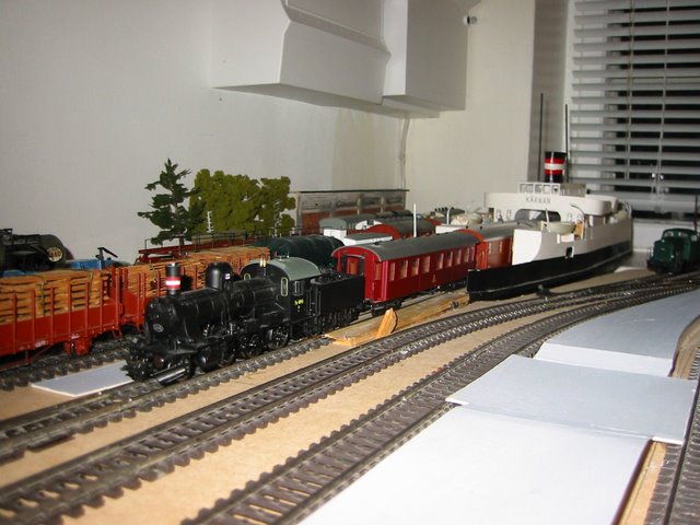

Hej Claus, det bliver så flot det du laver og historien er virkelig god.
Som Erik skrev; "Faktisk kunne det være sjovt, hvis nogen lavede to ens anlæg, men i forskellige epoker".
Mit anlæg minder en del om dit, men jeg er altså også i Epoke 3, det er nok sommeren 1963! Jeg kører på Märklin K-skinner.
Stationen øverst med færgen "Kärnan" hedder Oppe Sundby (HA!) og den enkeltsporede bane går gennem 2,5 helix for at nå ned til Brørup, som er en mindre landstation med en frygtelig masse gods, til både virksomheder og læssevej.
Der kan krydses og overhales og det er ofte nødvendigt, da der er meget intens trafik. Max længde for overhaling er omkring 36 aksler (18 godsvogne).
Banen fortsætter enkeltsporet til Hovedlandet (eller i folkemunde Undergrunden), som er en rist der ialt kan have 6 stammer med største længde 44 aksler. En vendesløjfe sørger for at alt kan blive sendt tilbage til nyt kaos i Moppe Sundby (Undskyld!).
Jeg har netop brækket min helix ned for at erstatte den tidligere Radius 424mm (skinne 2231) med radius 554mm (skinne 2241). Det er fordi nattoget "Wiking" ofte løber med en Roco Sovevogn på 300mm kortkoblet med en 270mm Märklinvogn.
Selvom banen er Kystbaneinspireret, forhindrer det ikke at man indsætter N-maskiner og MY 1201. Oppe Sundby er ofte propfyldt med godstog og ankommende eksprestog med for mange vogne, fuldstændig som barndommens Helsingør var.

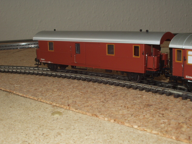

Ja jeg har jo ordenligt haft gang i researcharbejdet, for at finde ud af hvilke vogne der blev overført med HH-færgerne og kan fås i model. Da den model af "Svea" jeg får, bliver efter 1957, så skal vognene selvfølgelig også helst passe til det.
Det passer meget godt sammen med at der i 1956 skete en omlitrering af personvogne. Dvs. fx sige at 3. klassesvogne blev til 2. klasses vogne, 2/3 klassesvogne blev til kombinerede 1/2 klasses vogne osv.
Bogen "Internationale tog over Øresund" er blevet lånt fra biblioteket og studeret nærmere. Mit indtryk af den er at den er på et højt niveau, men den er noget "teknisk" i det. Inde i nyhedsgruppen fik jeg desuden også anbefalet "Internationale tog over Gedser", så blev også bestilt og den kan i øvrigt stadig købes hos bl.a. forlaget Jernbanebøger, hvis man er interesseret. Det er en meget spændende bog og jeg synes faktisk bedre om den end Øresundsbogen. Den er knap så "teknisk" i det.
Den første søgning gik på Heljan og deres svenske 30´er personvogne. Her viser det sig at de fleste vogne er med litreringer før 1956. Men der er faktisk en kombineret 1/2 klassesvogn i programmet (før kombineret 2/3 klasse) litra ABo11b 2793 med katalognr. 7034. Og som står nævnt i Øresundsbogen også. Sidder med den her og det er faktisk en utrolig flot vogn. Den blev skaffet gennem Hobbykæden i Aalborg.
Endelig har Heljan også haft den toaklslede rejsegodsvognen F5 i programmet, men den kommer ind igen. Den er også blevet overført. Og står nævnt i en oprangeringsplan så sent som i 1961 i Øresundsbogen. Den blev købt hos Kystbanen, der stadig havde nogen liggende. Også en flot vogn.
Der blev også overført tyske vogne til Sverige, men det står ikke særligt præcist i Øresundsbogen, da hovedvægten er på det skandinaviske materiel. Det gør det til gengæld i Gedserbogen, hvor der står en del om det tyske materiel.

Om følgende oprangering har kørt virkeligt, skal jeg ikke kunne sige, men den giver da et udpluk af det materiel der har kørt på overfarten. Og viser vel meget godt det kompromis man ofte må lave på modelbanen, da der ikke er plads til at køre tog med 6-7 bogievogne.
MY+ DSB CL eller AV+DB B4üwe+ DSG sovevogn +SJ ABo11b+SJ F 5.
Trækkraften må naturligvis også kunne være MX.
I Gedserbogen er E- og P-maskinen også nævnt som trækkraft foran nogen af togene.
I virkeligheden blev et stort internationalt tog overført med op til 3-4 af de små enkeltsporede færger på HH-overfarten. I model bliver det af mere begrænset art af gode grunde.

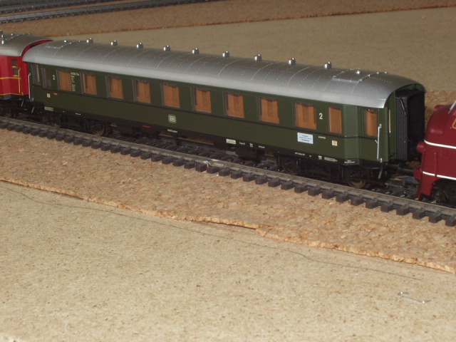

Ja så kommer der lige en opfølgning til det med de internationale vogne. Har fået fat på nogle stykker og her er billederne af dem.
Aller først kan det siges at togene med internationale vogne på Kystbanen ikke nødvendigvis havde navne. Det var først tilfældet fra København og videre og naturligvis også omvendt. Men en modelbane er af gode grunde noget med en masse kompromiser, så der er jo ikke noget til hinder for at man fx. kalder sit tog for "Øresundsekspres" osv.
Første foto viser en 2. klasses tysk personvogn type "Bauart 1935". En vogn der kørte op til omkring 1965 i Danmark i forskellige internationale tog (Fleischmann katalognr. 5632). Den er blevet overført på HH-overfarten, og har været gennemgående fra Stockholm til Hamborg. Det samme er den kombinerede 1-/2.klassesvogn (Fleischmann katalognr. 5635). Begge vogne er nævnt som overført med en HH-færge i sommeren 1963 i Øresundsbogen.
Men da vogntypen ikke står nævnt direkte, kan det naturligvis også være være af Bauart 1929, der er blevet overført. Se linket nedenfor med Scandinavien-Paris ekspres, hvor der på siden er et foto af typen. Roco har dem i øvrigt i programmet med katalognr. 45661 og 45660. Dog er det som tidl. nævnt ikke i den skandinaviske udgave, men det kan der vel ses gennem fingre med.

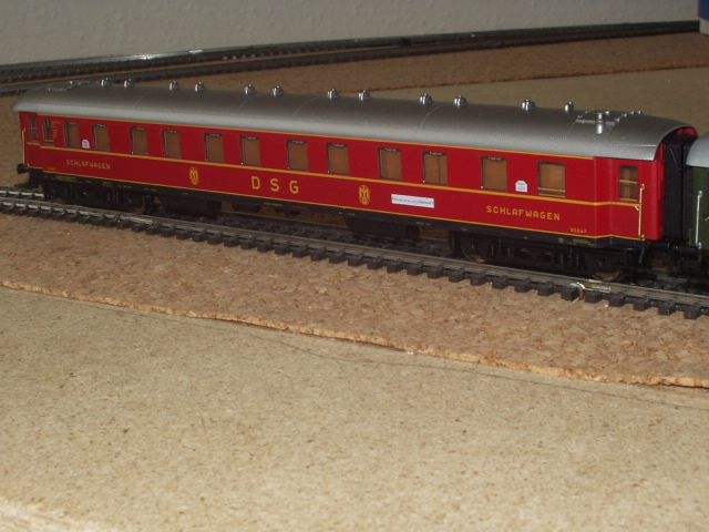

Andet foto viser en DSG-sovevogn, typen er fra 1937 (Fleischmann katalognr. 5634). "DSG" var det vesttyske sove- og spisevognselskab og stod for "Deutsche Schlaf- und Speisewagen Gesellschaft". DSG-vogne kom først til Danmark i 1963, i forbindelse med at Rødby-Puttgarden overfarten kom til. Typen her blev brugt til at supplere en anden sovevognstype op med, typisk i sommertiden når der var ekstra travlt. Og den passer meget fint ind i stilen med Bauart 1935-vognene. Litraet på vognen er WlAB4üe. Sådan som jeg har forstået det, gik den kun til København, men som nævnt tidl. regner jeg med at lade den indgå i et løb fra Sundby og videre med et aftentog.
Fleischmann laver nogen meget flotte og korrekte vogne.

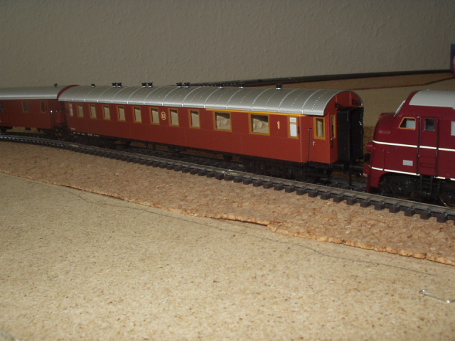

Det fjerde foto viser Heljans (katalognr. 7034) svenske 1./2. klassespersonvogn AB011b (litrering fra 1956 og frem). En utrolig flot vogn også, og den indgik i løb fra Sverige mod København. Den står nævnt som overført med HH-færger i sommeren 1963 i Øresundsbogen. De øvrige vogne Heljan har i serien, er fra før omlitreringen i 1956, der er nemlig bl.a. 3. klasse med her.
Det sidste foto viser den svenske pakvogn F5 fra Heljan med katalognr. 7082. Den står nævnt i en oprangeringsplan fra 1961 i Øresundsbogen.

Svensk F5
