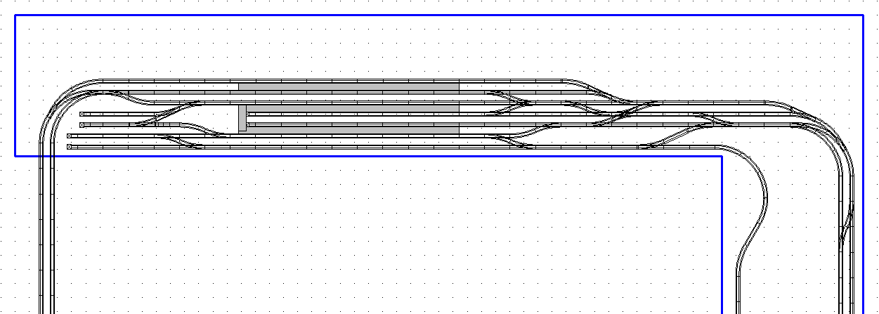

Det lyder som et spændende projekt du har gang i Lukas. Jeg har taget nogle af dine ideer og brugt dem til at lave det her:Station
Da det er min ven (Mikkel_3103) der sidder på pengekassen må man være forsigtig med hvad man laver. Derfor ingen drejeskive. Det havde ellers været oplagt i øverste højre hjørne.
Drejeskiven hører ikke til i nyere tid, de fleste er pillet op. I nyere tid, er det skydebroer.
Når man laver en dobbeltsporet hovedstrækning, vil man i de fleste tilfælde kunne køre lige igennem stationen på begge spor med ekspresstog, flere af dine sporskifter er overflødige, især når det er din kammerat der sidder på pengekassen, hvert sporskifte man indkøber koster.
Regnet fra oven :
spor 2,3 og 4 der sidder 2 sporskifter og 1 trevejsskifte, deres funktion er allerede til stede omkring krydssporskiftet umiddelbart til højre for trevejsskiftet.
AndreasGroen skrev:
PS: hvor bred skal gangen i et u-anlæg ca være?
Bred nok Wink
Det afhænger i høj grad af personerne der skal færdes i gangen, den skal være bred nok til, at to personer kan gå forbi hinanden og så bred, at man let kan komme ned under anlægget.
En anden ting er afstanden til perroner, den er ikke ret stor. På en dobbeltsporet hovedstrækning, må der formodes en del passagerer, de og deres bagage, aviskiosk, bænke med mere fylder.

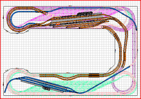

Hvis du vil arbejde videre på dit oplæg, ville ændring til noget i denne hensende give et par fordele:
Du vil spare sporskifter, du undgår kørsel i S-kurverfor at komme til perron, kørsel på hovedbanen er lige igennem.
Ellers kunne dette måske være noget at arbejde på?
En 2-sporet hovedstrækning med skyggebanegård + vendesløjfe i begge ender. En sidebane med en endestation.
