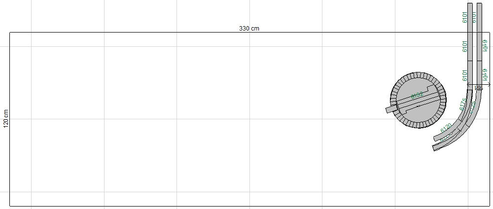

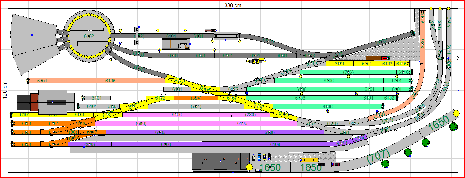

Hejsa, jeg har kørt lidt fast på en Endestation, og har brug for lidt hjælp, der er et dobbelt spor som kommer ind i øverste højer hjørne.....desværre så har jeg lavet palds til min dreje skive..... lidt noget skidt....
filen er i win track
Håber at der er en som kan hjælpe mig her...
der må meget gerne være nogle ranger spor, palds til en 3-4 vogns passager tog

Hej Helweg,
hvad mener du med at du desværre har placeret drejeskive? Wink

ikke andet end at jeg TRODE at jeg havde den station som den skulle være, så jeg plaserede min drejeskive.....
oprendelidt så var der en udkørelse på stationen også, som kørte direkte ud på en bro.....denne skulle jeg kravle under, og det siger min ryg nej til meget hurtigt, og jeg kunne ikke bare fjerme broen og lade stationen være som den var.
der skal faktisk være et indkørelses spor mere.... har jeg helt glemt, det skal ligge lige ved siden af de to andre, imellem drejeskiven og det første spor der efter, så der ligger tre i alt.

bqg skrev:
Tre spor ud/ind.
Jeg tror, jeg ville fjerne det nederste spor, der går fra depotet og ud på risten. 1. Et løbsk lokomotiv ville ikke kunne køre direkte fra depotet og ud på strækningen, men ville ende op i en sporstopper. 2. Man skal igennem nogle rangerbevægelser for at få en maskine til/fra depot - mere 'leg' og derved lidt mere interesse ved depotet.
Himmerlandsbanerne
Suldrup
Indlæg: 1.575

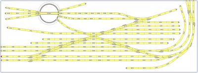

Hej Helweg, lige lidt angående layout.
1. skal der ikke være 3 spor til perron? Det vil sige at der skal være 1 perron mellem spor 2 og 3, og ikke mellem 1 og 2.
2. slutskinnen 6101 er 20 cm. lang men flere af lokomotiverne er længere. MO, MY og MZ ca. 24 cm..
3. ryk sporskifterne i venstre side 10 cm. så du får 30 cm. slutskinne og  hele skinnelængder mellem højre og venstre sæt af sporskifter. Hvilket jo er Fleischmann standard. Wink

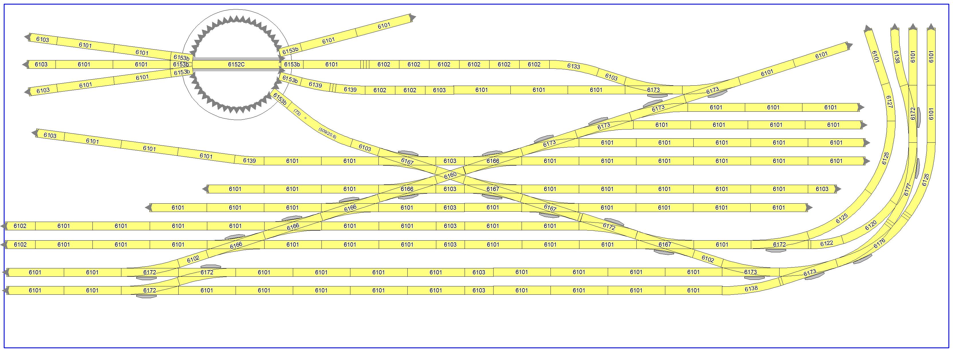

Indlæg: 1.575

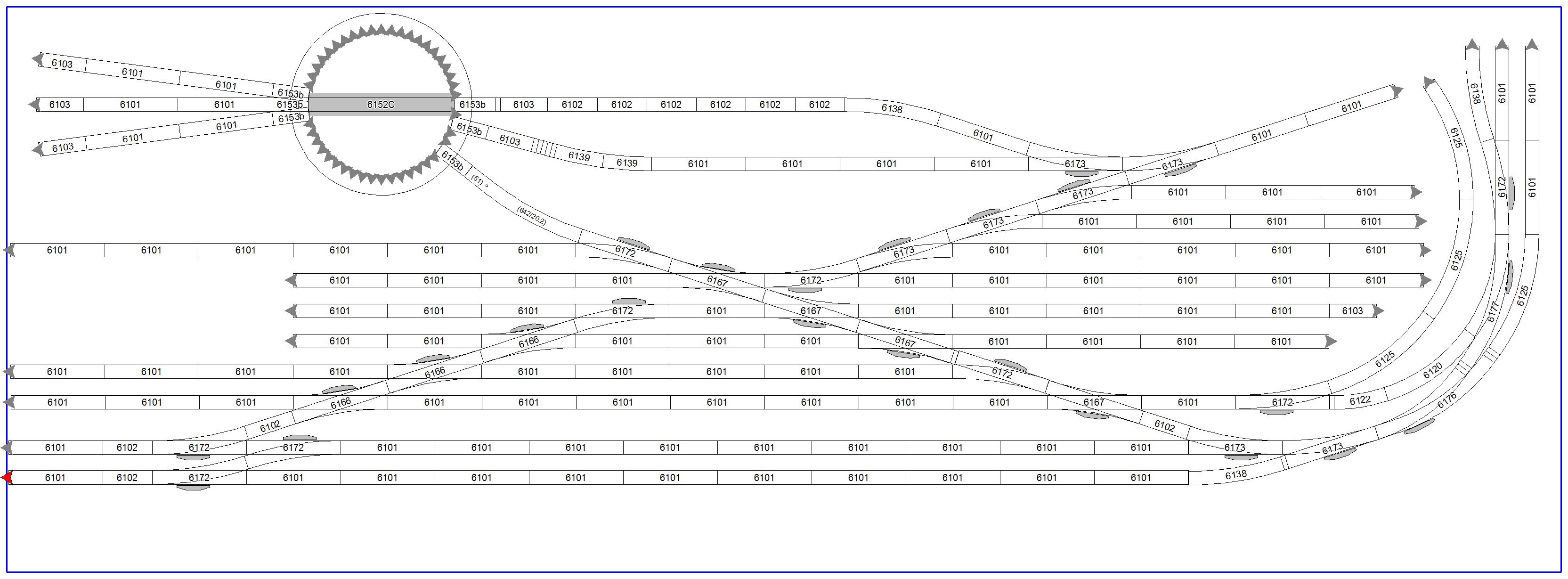

Hej Helweg, lige mit forslag til layout. Wink
Som du kan se er der kun 1 sted hvor du skal bruge flexskinne til "umulig" skinnestykke. Smile

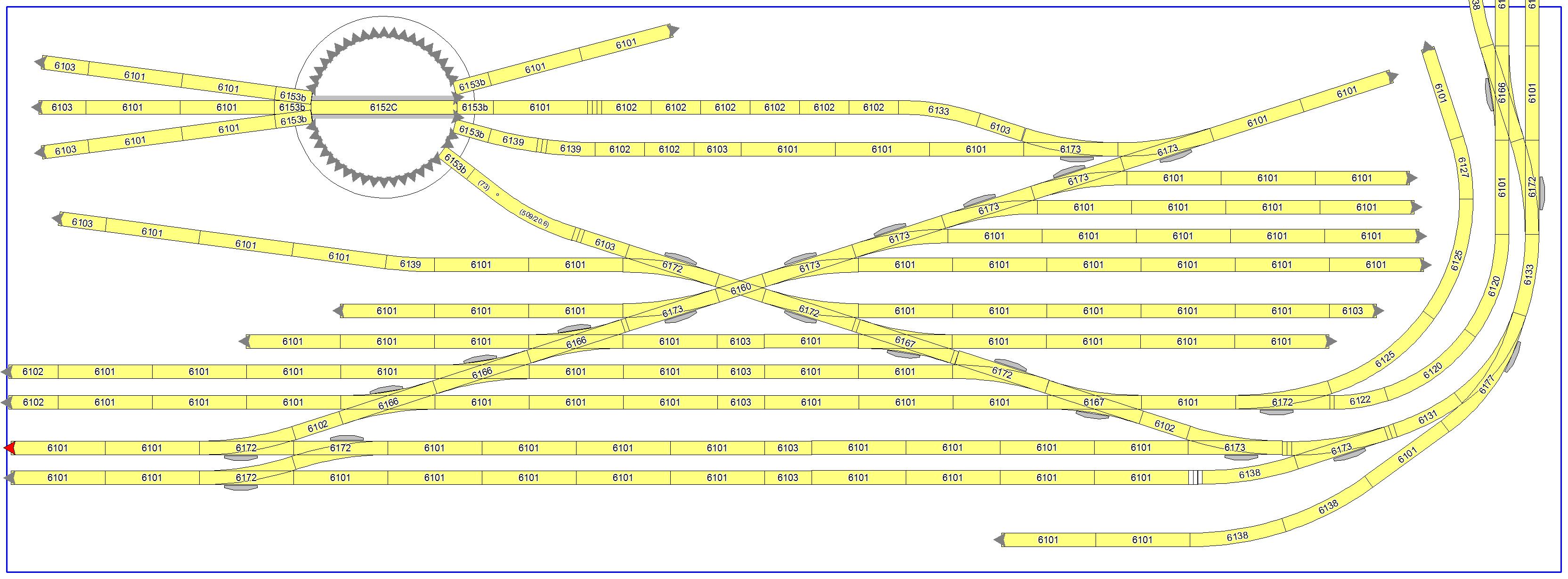

Himmerlandsbanerne
Suldrup
Indlæg: 1.575

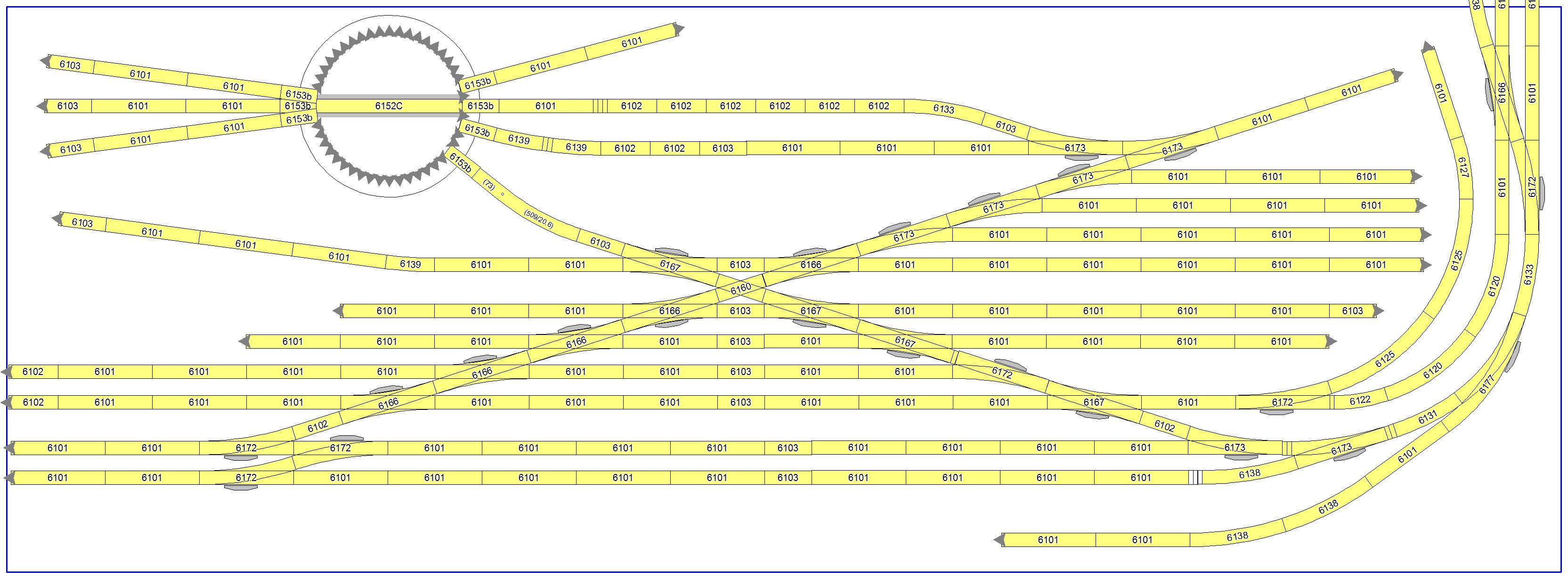

Lige 1 revideret layout. Smile
Mest for at få et lige flow fra spor 2 og op forbi opstillingssporene.

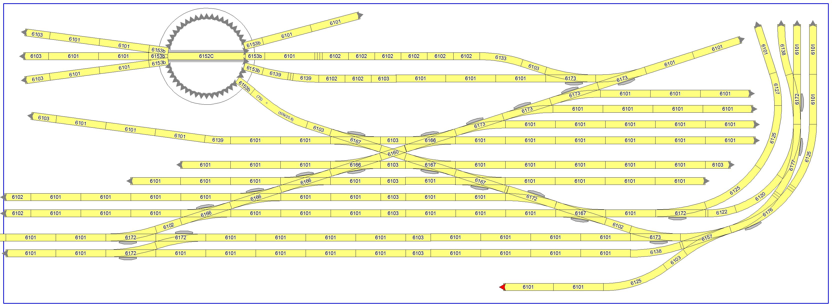

Himmerlandsbanerne
Suldrup
Indlæg: 1.575

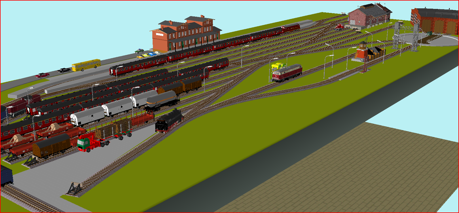

Hej igen, lige revideret med sidebane spor til MO eller lignende. I nederste højre hjørne.
med venlig modeltog hilsen
Ivan

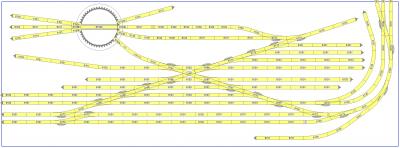

Himmerlandsbanerne
Suldrup

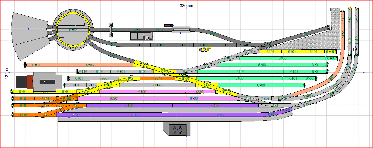

Indlæg: 1.575
Hej alle,
lige 1 ændring til layout.
For at give stiksporet i højre nedre hjørne 1 mere jævn glid har jeg rettet på skinneføringen. Wink

Himmerlandsbanerne
Suldrup
Indlæg: 1.575
Hej alle,
har lige ændret 4 "englænder" til 4 alm. sporskifter. ;)                                     2 "englænder" til faste kryds. Wink
Billede----------Billede
                                                                                                                     Det er muligt at krydset under det korte kryds skal ændres fra højre side til venstre side
NB: Var lige inde og se på skinnegeometri og så der at både "englænder" og alm. sporskifte bruger 1 moter. Dette gør at 1. ændring ikke sparer på motorer, men kun prisen på sporskiftet. Sad
Har nu set lidt på priser. englænder/dobbeltkryds med motor ca. 525,- kr., 1 alm. sporskifte incl. motor ca. 275,- kr., og fast kryds ca. 140,- kr.. Wink
Dette giver som resultat at 1 elkryds fylder mindre og koster mindre end 2 elsporskifte.
