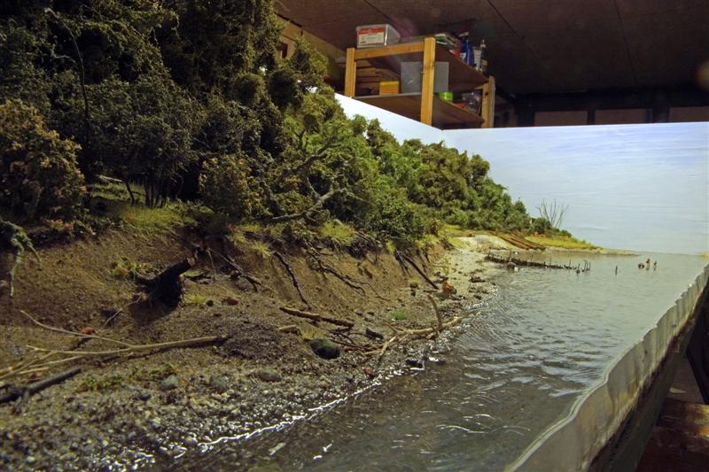

Jeg vil bygge en kyststrækning som diorama. En stor del vil bestå af havvand. Vandet skal være gennemsigtig og  især tæt ved stranden. Den dybeste og yderste del skal være ca. 30 mm og flade ud mod stranden. Jeg har set en video hvor ham David Popp fortæller at han har brugt Resin ???? til at give floden dybte og derefter lave bølger med Woodland Scenics Water Effectt
Har jeg forstået det rigtig på videoen at man kan bruge resin eller er det noget helt andet han har brugt. Er det ikke det man bruger til modelhuse hvor det ikke er gennemsigtig ?
Hvor tykt kan jeg evt. lægge de enkelte lag ? Eller ville 2 komponent epoxy være bedre ? Og som i videoen afslutte med W S Water effectt ?
Sidder nogen med erfaring omkring kunstig gennemsigtig vand eller har et godt link til mig vil det glæde mig.
Lidt i denne stil har jeg tænkt på. Ville man se vandet fra oven vil man kunne se bunden måske op til 3 m eller lidt mere.

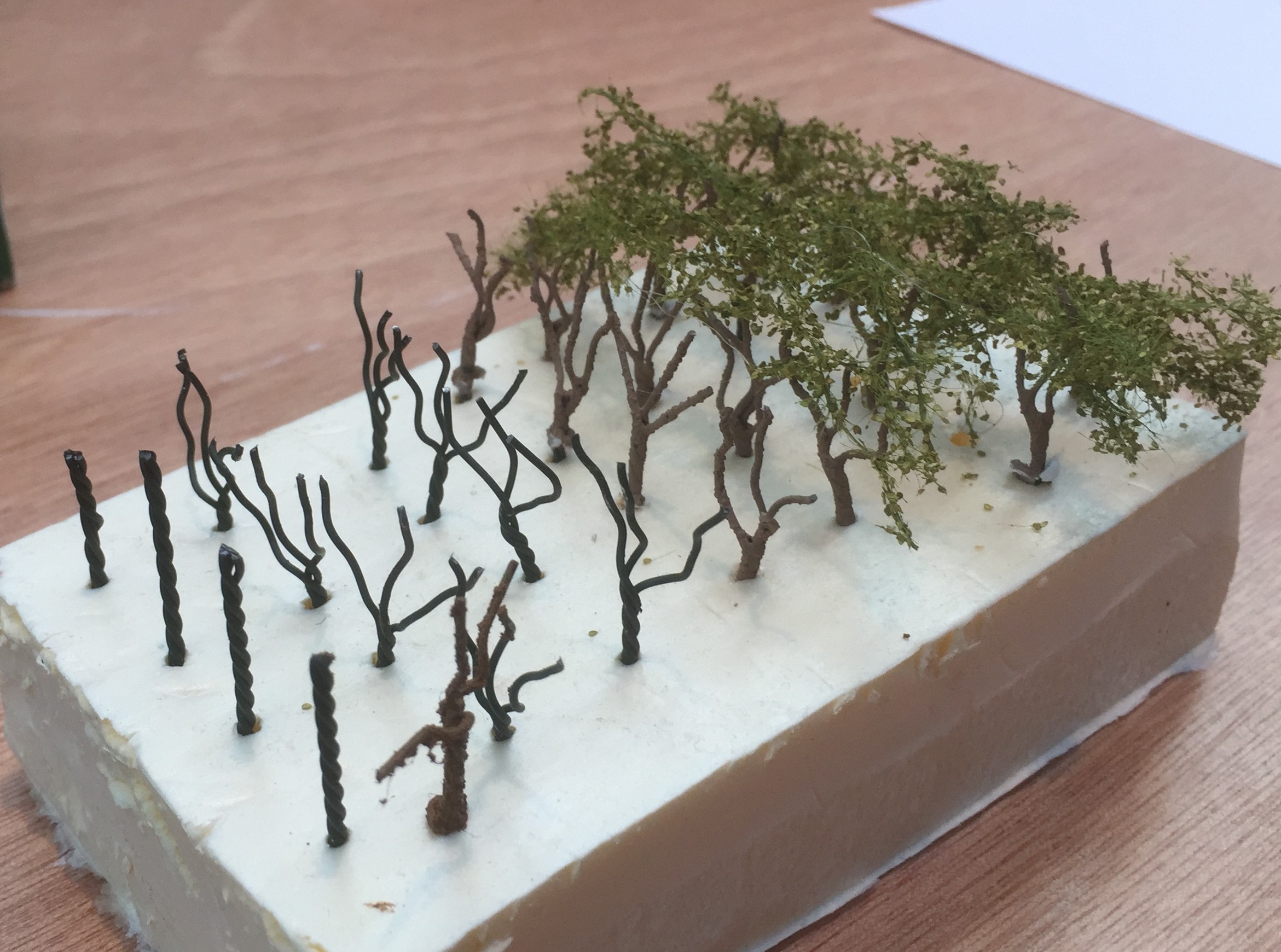

æbletræerBillede
jeg så i øvriget disse små æbletræer i Utrecht forgange weekend
 primitivt, ja  men det virker!

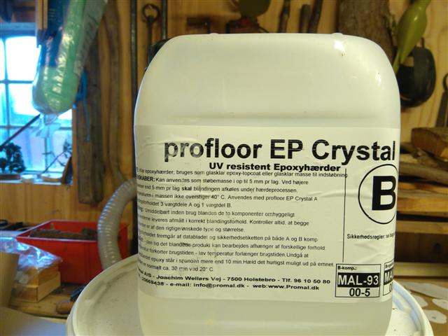

Mit forsøg med 2 komponet epoxy virker rigtig fint. Ulempen har været at det er ret giftig at arbejde med. Men det kan man gardere sig imod. Og at der er lidt striber på overfladen, som kom op fra sand, grusbunden.  Og det kravler også op alle steder.
Jeg vil bygge ca. 1 m2 hav fra 3 cm dybde og som jævnt bliver lavere på de ca. 60 cm mod kysten. Så der skal bruges en del kunstigt vand.

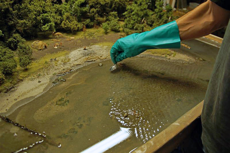

Vandet "kravler" kun op hvis man hælder det på i tykke mængder. Woodland Scenics Easy Water skal hældes på i lag, og helst meget tynde lag ad gangen. Det er en process som tager flere dage, da vandet skal hærde mellem hver påfyldning. På den måde kan man næsten undgå problemet. Ofte kan meget dybt vand skabes med få milimeter lag, da ideen er at man maler undergrunden i mørke faver. Vandet bevarer sin gennemsigtighed.
Bemærk at hvis man benytter hvidlim til at lime sine planter og diverse ting fast, så kan man risikere at hvidlimen reagerer med Easy Water (og lignende produkter). Det skaber hvide tåger i vandet, som kan ødelægge ens flotte landskab. Problemet er dog løst nemt ved at benytte Woodland Scenics egen lim, som ikke indeholder de kemikalier der reagerer med vandet. Produkterne er designet til at arbejde sammen.
Woodland Scenics Easy Water bevarer desuden sin elastitet, så det ikke krakelerer som man ser med andet kunstigt vand. Du kan altid skære hul i det og f.eks. sætte en båd ned - eller hvad man nu måtte have lyst til.
Tip! Faller har et produkt der hedder Premium Natur-Wasser (171661) og Premium Wasser-Effekt (171662). Det er samme produkt (Made in USA), kommer i samme flaske og har en tysk etiket i stedet. Hvis man ikke kan finde Woodland Scenics Easy Water, kan man evt. få sin leverandør til at skaffe Faller-produktet i stedet.

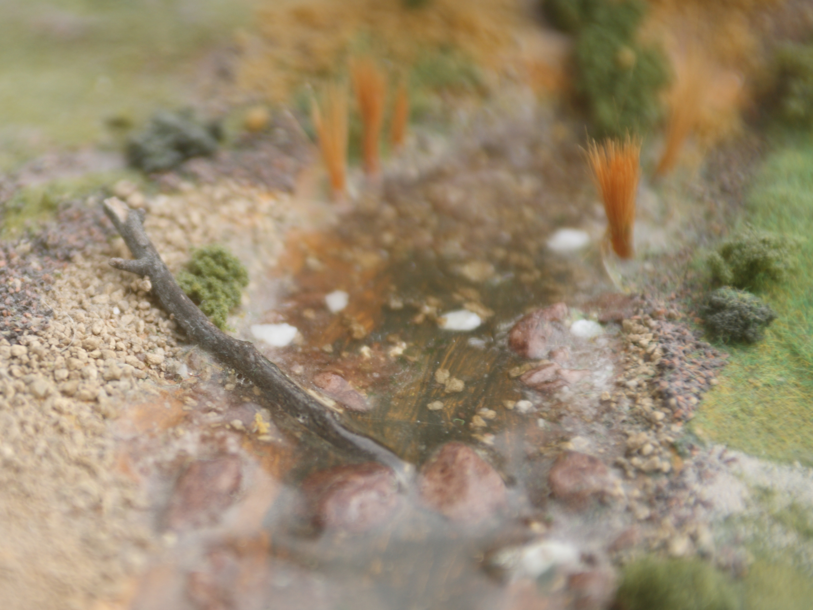

Indlæg: 4.366

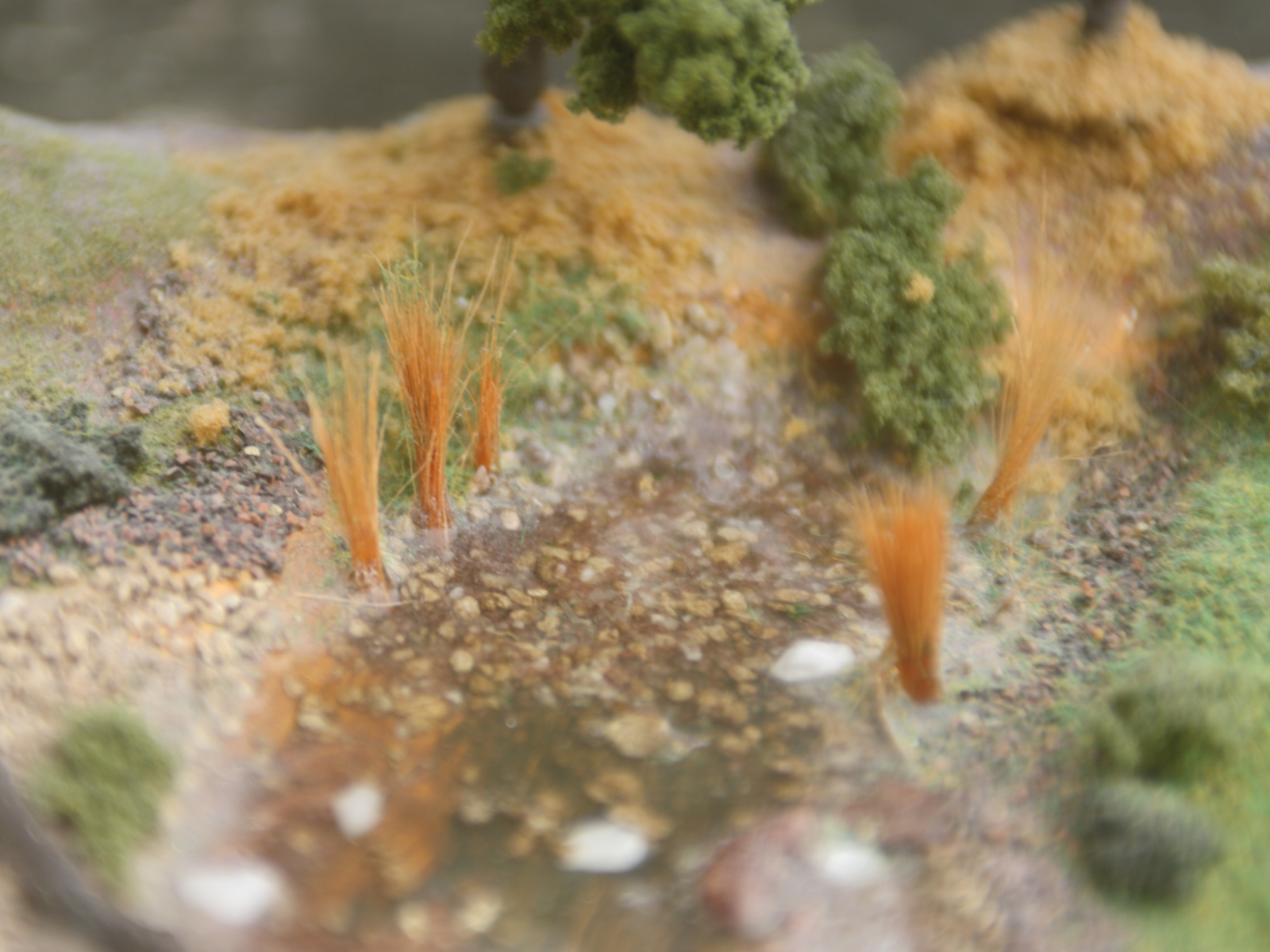

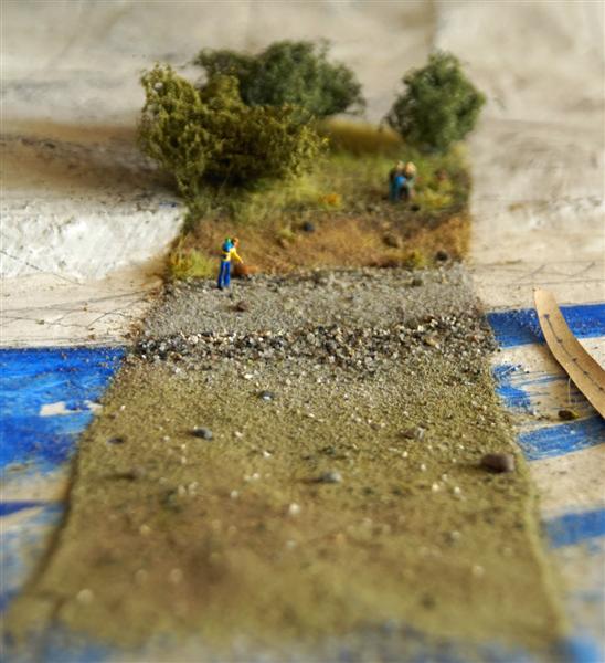

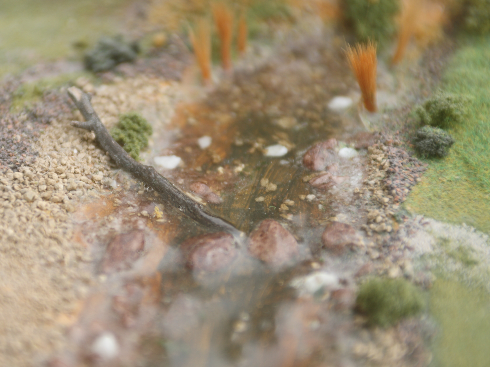

Jeg har taget et par billeder af sønnikes Warhammer diorama, som han lavede for 3-4 år siden med Woodlands Realistic Water. Vandet er stadig lige så klart som dengang - men jeg har ikke fået det støvet omhyggeligt nok af, så der er støvrester mellem stenene...
Reiner
Modelbygger
Mariager
Indlæg: 604
Hej Lars
Det ser flot ud. Især med sten i bækken og forskelligt grus langs siden. Der er vist gemt en lovende modelbygger i den knægt, som du forhåbentligt kan få glæde af i jeres kommende projekt.

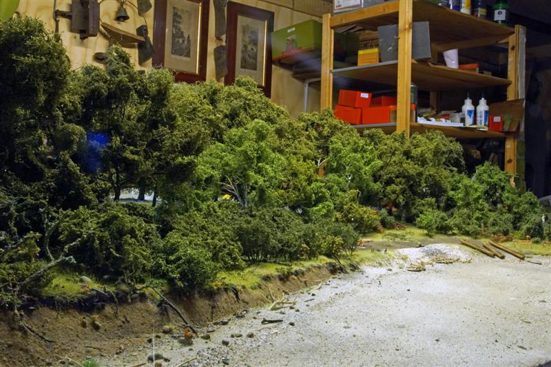

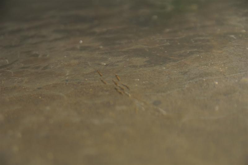

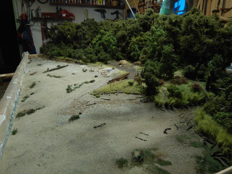

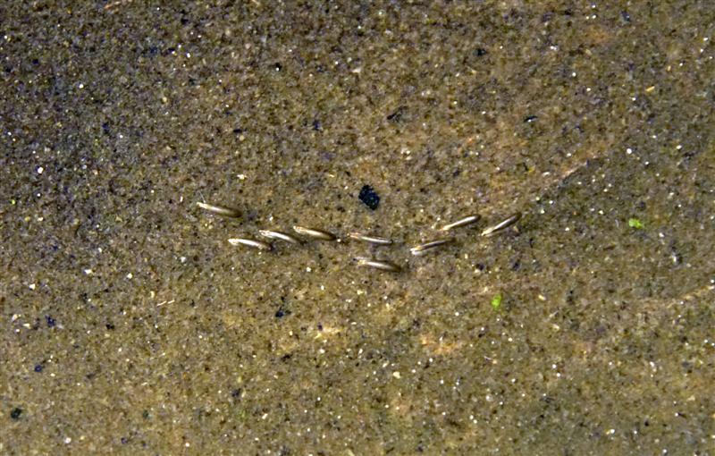

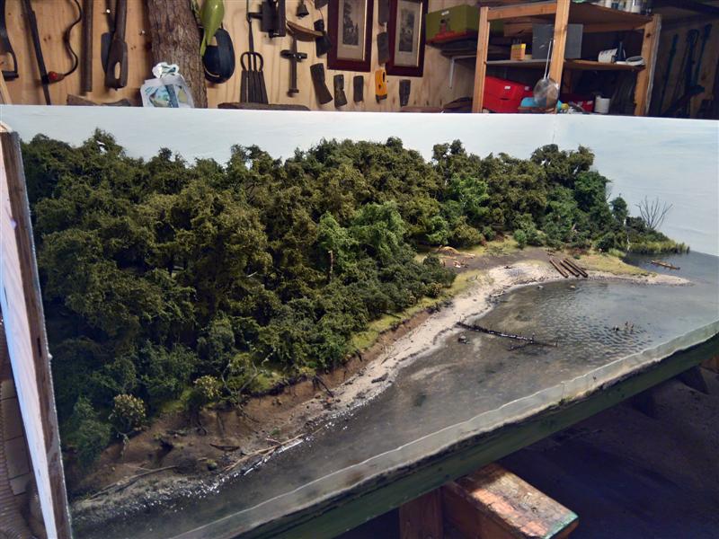

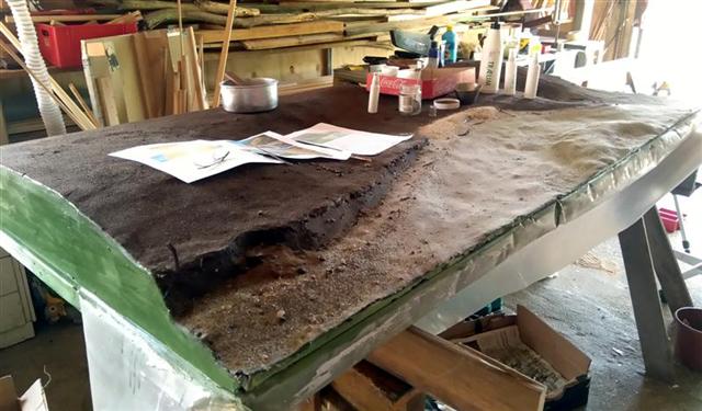

Så er de første forsøg klar. Stadig uden vand, men det kommer på et tidspunkt. Vandkanten bliver ved den blå streg.
BilledeBillede
Reiner
Like 6 kan lide

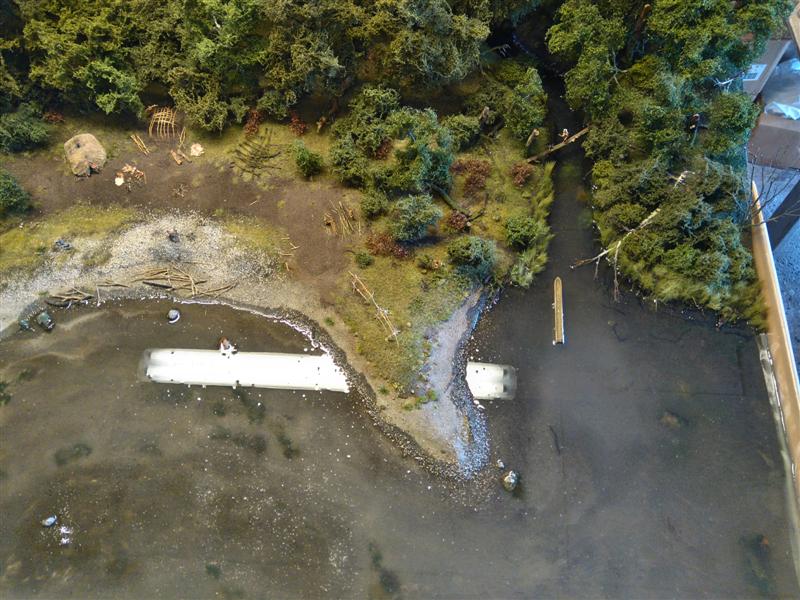

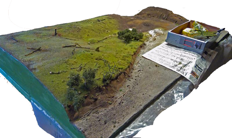

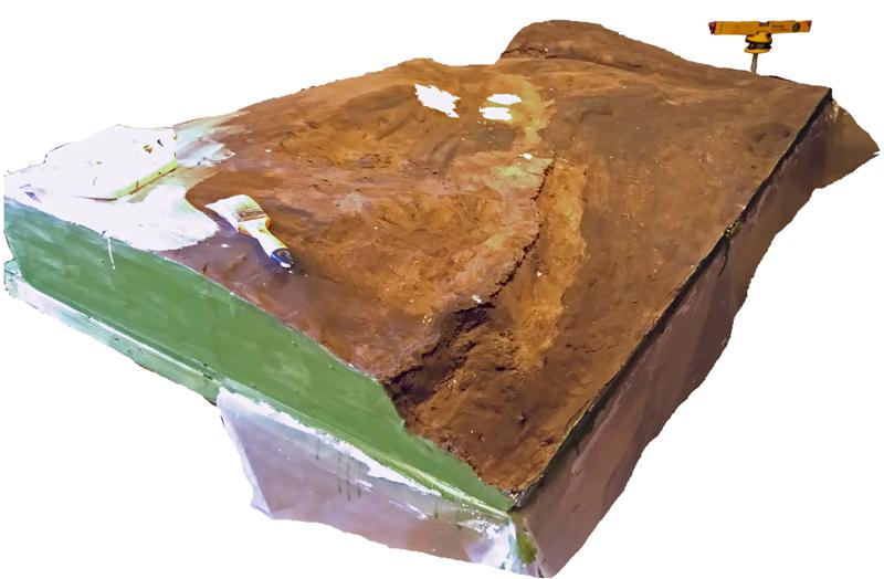

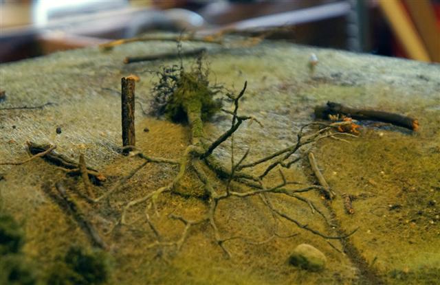

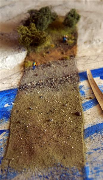

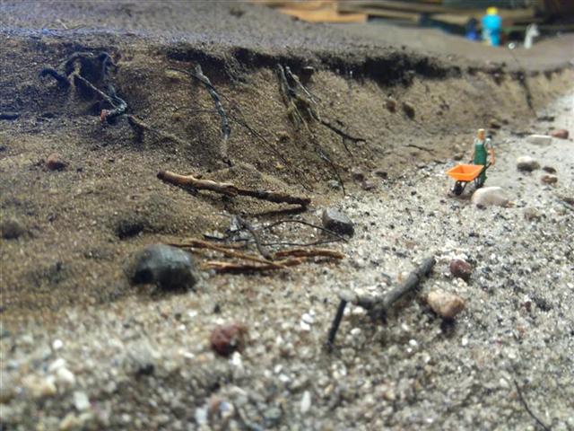

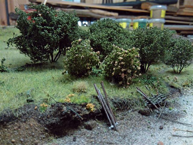

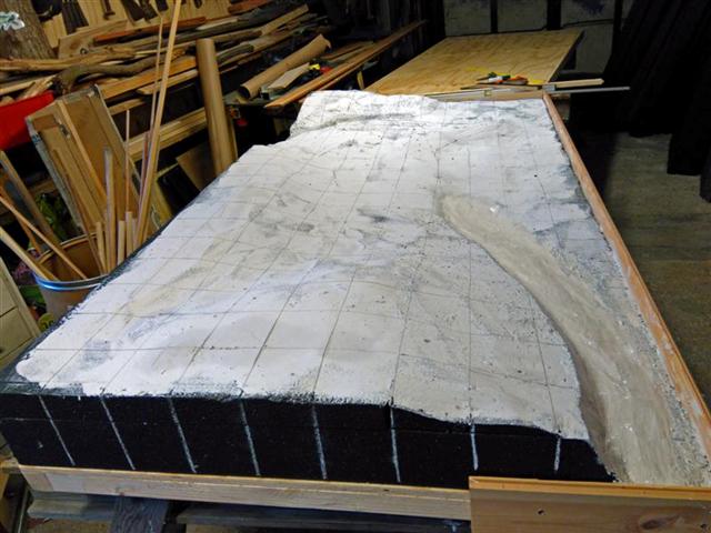

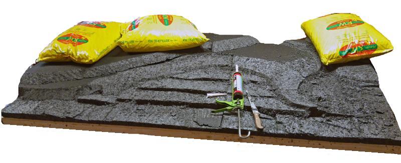

Så blev kyst modellen færdigt. Her lidt billeder af byggeprocessen.
Ud over en bundplade i vandfast krydsfiner forstærket med 40 x 40mm reglar blev landskabet bygget op i sorte brandhæmmende polysyren plader på 50 og 100 mm.
BilledeBillede
Hele landskabet blev derefter oversmurt med et 5 mm tykt lag sandspartel, som også er brandhæmmende. Siden mangler endnu.
Landskabet blev opdelt i 10 x 10 cm felter, da jeg skulle bygge en model akkurat magen til på den anden plade bagved.
En strikkepind fungerede som dybdemåler og hvert hjørne fik et dybdetal. Det blev så overført til den næste plade.

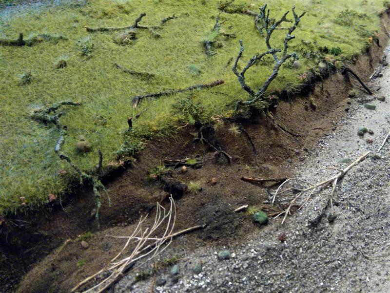

I forgrunden er der kommet et gipslag mere på stranden, så vandet ikke kommer for tæt på klinten. Nu tilbage til modellen.
Alt blev malet med jordbrune farver for at undgå at den hvide sandspartel er synligt. I baggrundet ses laser-vaterpasset. Den brugte jeg for at afsætte vandlinjen. Klinten i forgrunden er skredet. For at markere muldlaget oven for klinten har jeg brugt et tykt lag gips. Så kom turen til jord-/sandlaget.
Skovens jord består af tørret gødningsfrit spagnum, blandet med tre forskellige mørke sandtyper. Spredt de forskellige steder i skoven, så det ikke virker ensformig. Stranden består af almindeligt fin og grov og stenet og siet strandsand. Havbunden af forskelligt bundjordstyper fra Mariager fjord. Så kunne jeg bagefter blande de forskellige typer efter behov. Klinten har på billedet ikke fået sand endnu. Hele pladen skulle til det formål sættes på højkant for at få sandet til at ligge på limen.
Klinten er nu færdigt.
Så kom turen til vegetationen. Fortættes ..............

Odden (bare som eksempel)  ud mod vandet skal forberedes inden "græssningen". Langs kanten er er engelsk græs, marhalm og andet kystvegetation og forskelligartet savsmuld for yderligere at nuancere græsfarverne.
Sømmene angiver den kommende vandlinje.
Druehyld (kunne også bruges som alm hyld) og hasselbuske i baggrunden.
Her på sine pladser med et forvitrer fiskegærde i baggrunden.
Så skulle der bygges 21 store træer, 9 mindre og 22 buske. Det tager sin tid  Wink
Efter at kysten er plantet til, ser det sådan ud.
En lille detalje som jeg syntes godt om. Her for man mulighed for senere, når alle træer er plantet, et kig ind i urskoven.
Fortsættes ..........

Så kommer vi til det, som tråden her egentlig handler om. Nemlig vandet.
Til det har jeg fundet det her produkt. Alle epoxyér bliver mere eller mindre gule med tiden. Denne her ekstrem lidt (efter producentens udsagn).
Samtidigt (og det er også ret vigtigt) kravler den kun minimalt op ad noget som helst. Let at blande. 3 til 1 (brug en digital vægt). Ved omrøringen skal man være forsigtigt, så man ikke producerer en masse bobler. De få der vil komme, vandrer stille og roligt op til overfladen og kan "ploppes" med en teske.
BilledeBillede
For at undgå at vandet kravler alt for meget op ad stranden, har jeg udfyldt hulrummene ved kysten med træ lim. Så undgik jeg den der osmotiske virkning.
Trækanten og plastikken kunne nemt fjernes, da epoxyen først var tør. Lagene må ikke blive tykkere en 5 mm. Ellers kan det føre til spændinger og ridser.
Efter ca. 3 timer kunne jeg starte med at lave bølger med en lille teske. Jeg kunne godt have ventet en time mere. Men her var der jo ingen fortrydelses muligheder Sad
Efter MANGE bølger blev resultatet sådan her:

Stor var nervøsitete, da jeg hældte de første lag epoxy på modellen. Ville det opføre sig som i forsøgene ? Hvordan vil bunden se ud ?
Det var super spændende.
Og fisk skulle der også være i. Vild kørvel blev lagt i den friske eopxy.
Dagen efter kom der et nyt lag på 5 mm epoxy på og lidt forskudt kom der flere fisk til. Efter tre omgange blev det til en flot fiskestime.
Her mangler så lige lidt bølger.
Desværre ikke helt tydeligt Sad Men her med bølger.
