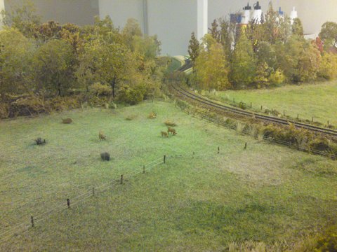

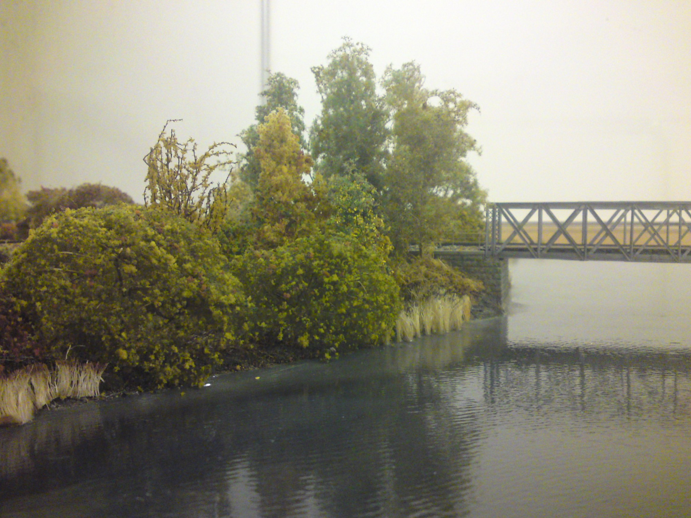

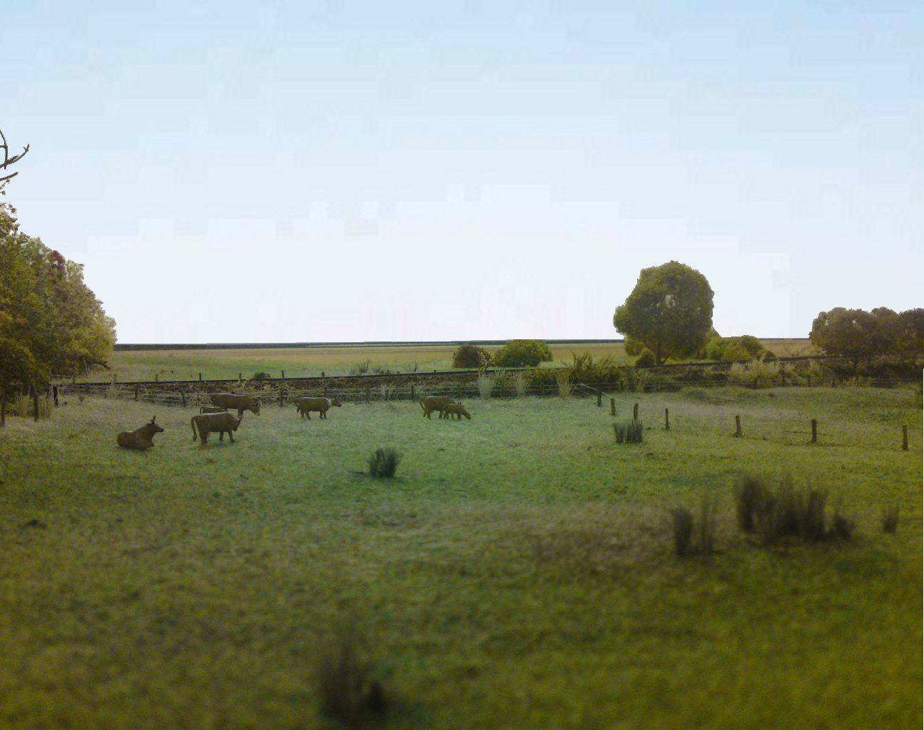

Jeg vil lige vise et par foto's fra vores anlæg i Ribe. Vi er 6 mand der er ved at opbygge en model af Ribe Banegård som den så ud i 1929. Banen er en nøjagtig 1:87 model, med en længde fra indkørselssignalet til udkørselssignalet på ca. 10 meter.
Alle sporene er hjemmebygget i code 75. Der er brugt ca. 25.000 skinnesøm til at fastgøre skinnestrengene til svellerne der er lavet af poppeltræ. Alle planter er hjemmelavet og så vidt det kan lade sig gøre, af naturens egne materialer.

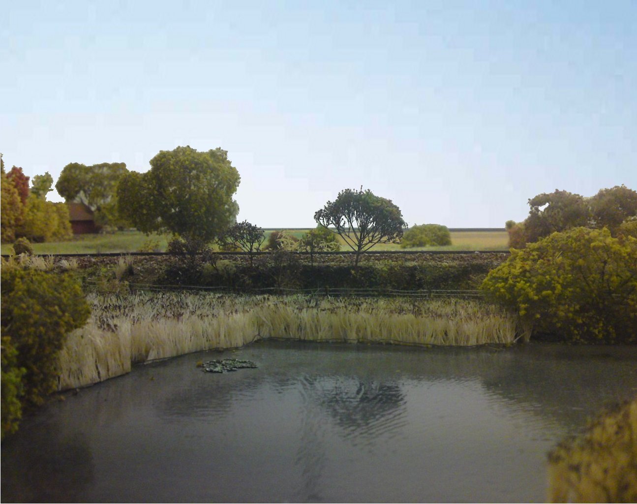

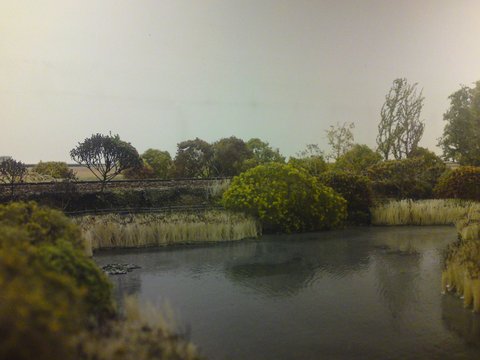

Vandet er lavet af tre til fire lag Junckers vandbaseret gulvlak.
Når vi får lavet noget mere landskab ved stationen, varehuse og remisen, vender jeg tilbage med flere foto's.
Mvn.
Carl

Det er da helt fantastisk flot. Mindre kan da slet ikke gøre det. Da jeg så det første billede troede jeg det var et foto fra virkeligheden.
Jeg vil da gerne se nogle flere billeder, pleace!!

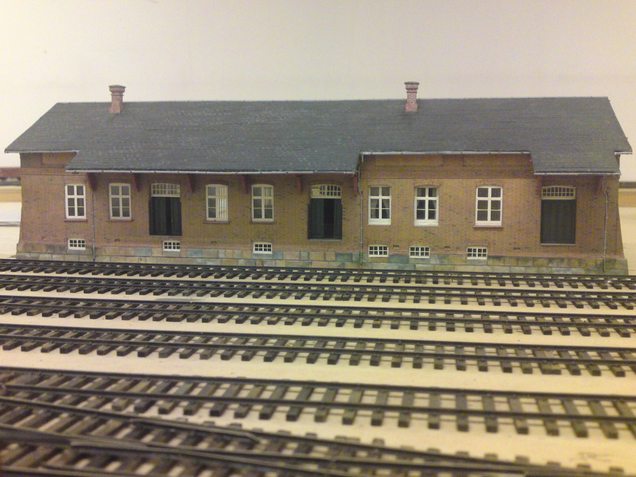

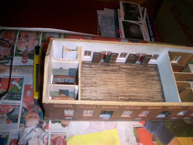

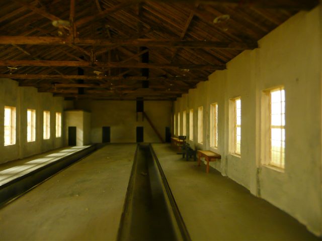

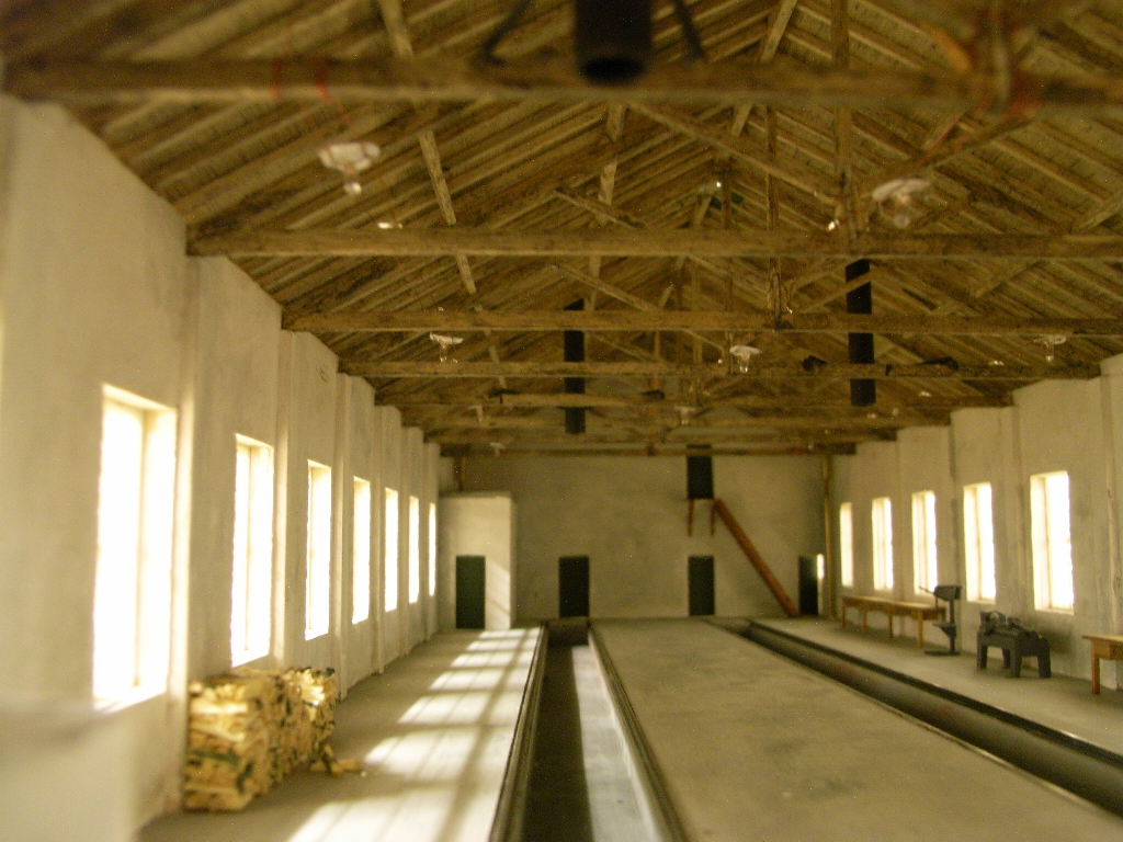

Her er så fire foto's mere. Alle bygninger er hjemmelavede modeller af eksisterende eller tidligere bygninger. Stolperne i hegnet er lavet af egetræ der er flækket, så der er ikke to der er ens.

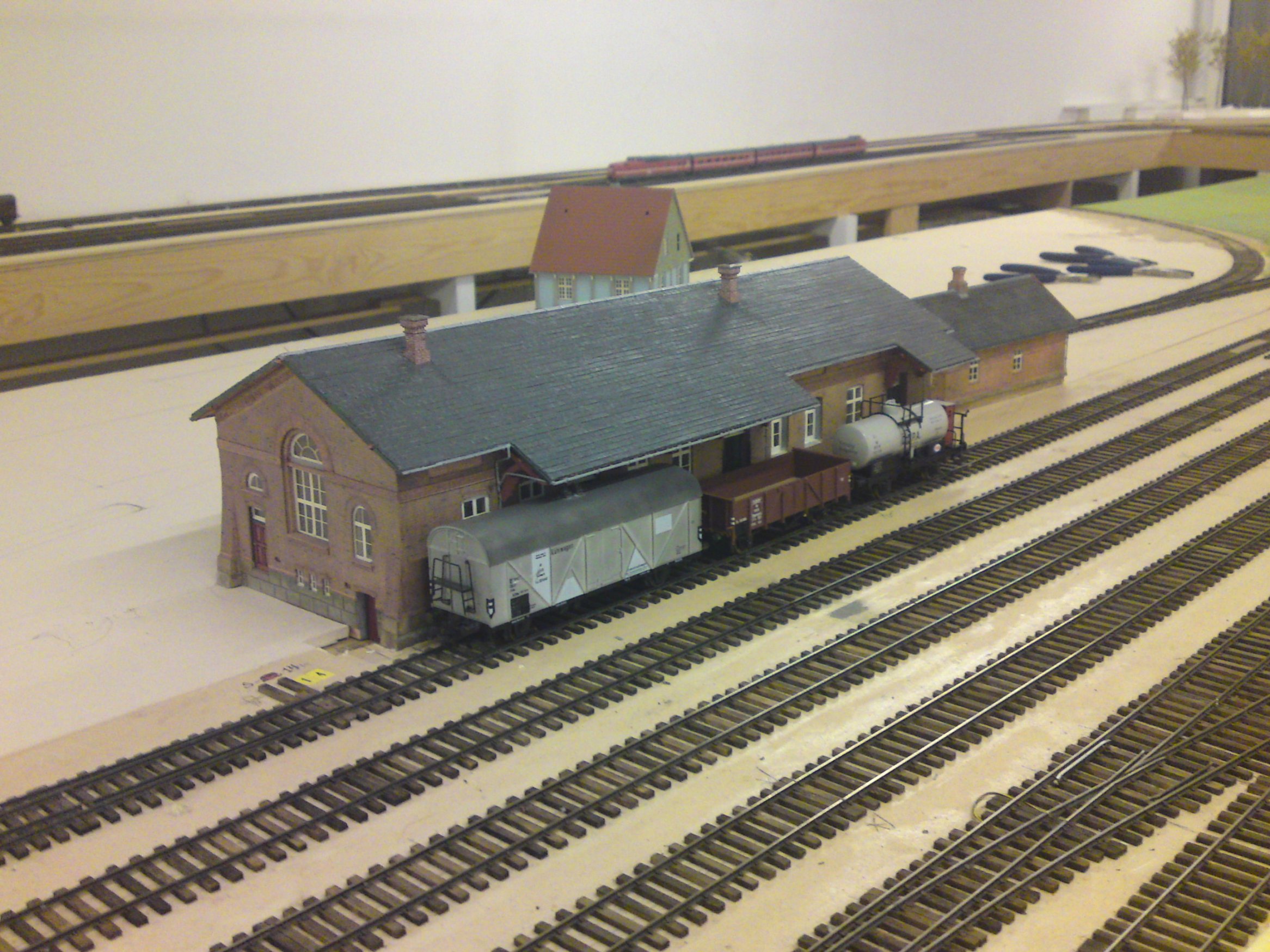

CaBrag
Indlæg: 214

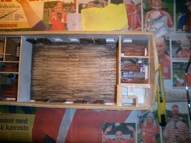

Så er der lidt flere foto's.

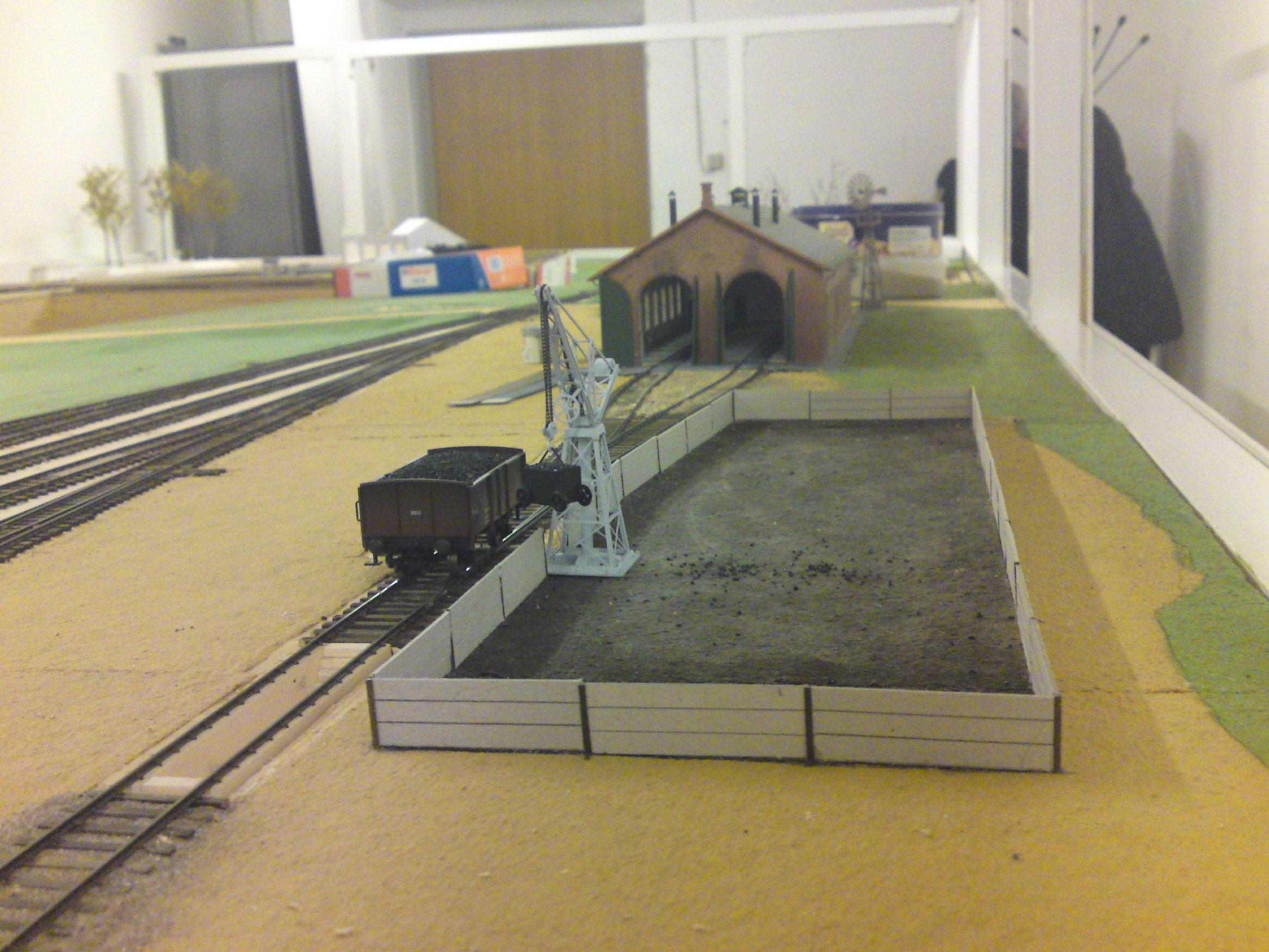

Billedet med kulgården er desværre ikke up to date. Gården er ved at blive ombygget med svellevægge i stedet for beton vægge.

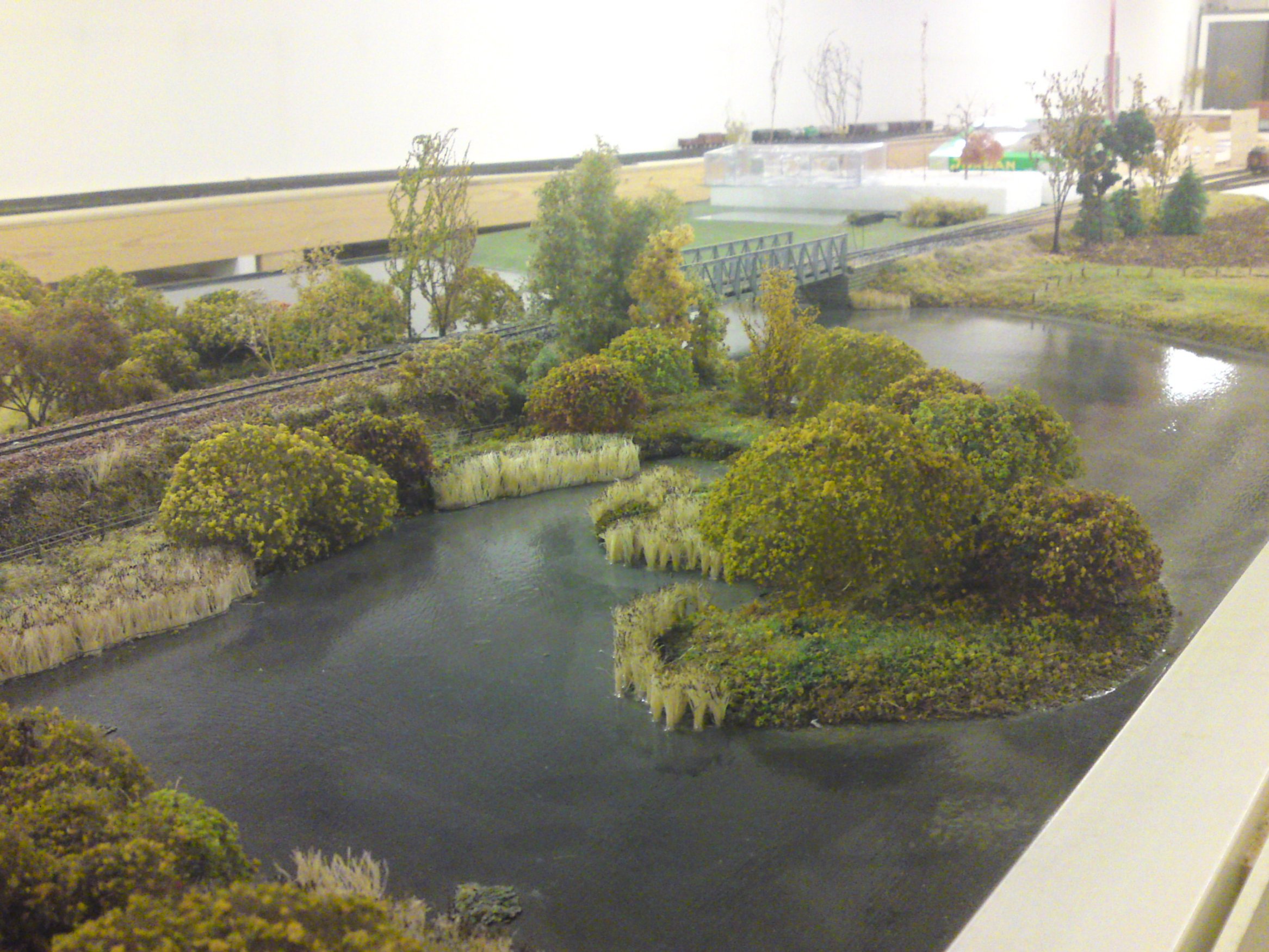

"Navra" som Rip, Rap og Rup siger. Det er fantatisk flot. Specielt kan jeg godt lide den konsekvente brug af en korrekt banedæmning (den er der mange klubanlæg, der ikke får rigtig med) og spejlingerne i vandet.
Hvordan har i lavet vand? Det er det smukkeste og mest overbevisende jeg har set til dato, som sagt med meget flotte spejlinger og krusningerne på overfladen er jo perfekte.
Jeres hegn op imod jernbanen har de 4 tråde, som de skal have ikk Laughing out loud ? Det er lidt svært at se...
Og så har der også været en rigtig dygtig fotograf på Wink
Hvad for et kamera har du brugt? Er der brugt softer eller er det bare opløseligheden, der bringer det flotte skær? Baggrunden på naturbillederne bliver mere blå jo længere du kigger opad (til højre). Ligesom i virkeligheden (polariseret lys). Er det et tilfælde eller har billederne med nummer 21 og 25 været igennem PhotoShop? Og bruger i en speciel lyssætning på anlægget?
Meget nysgerrige hilsener Laughing out loud

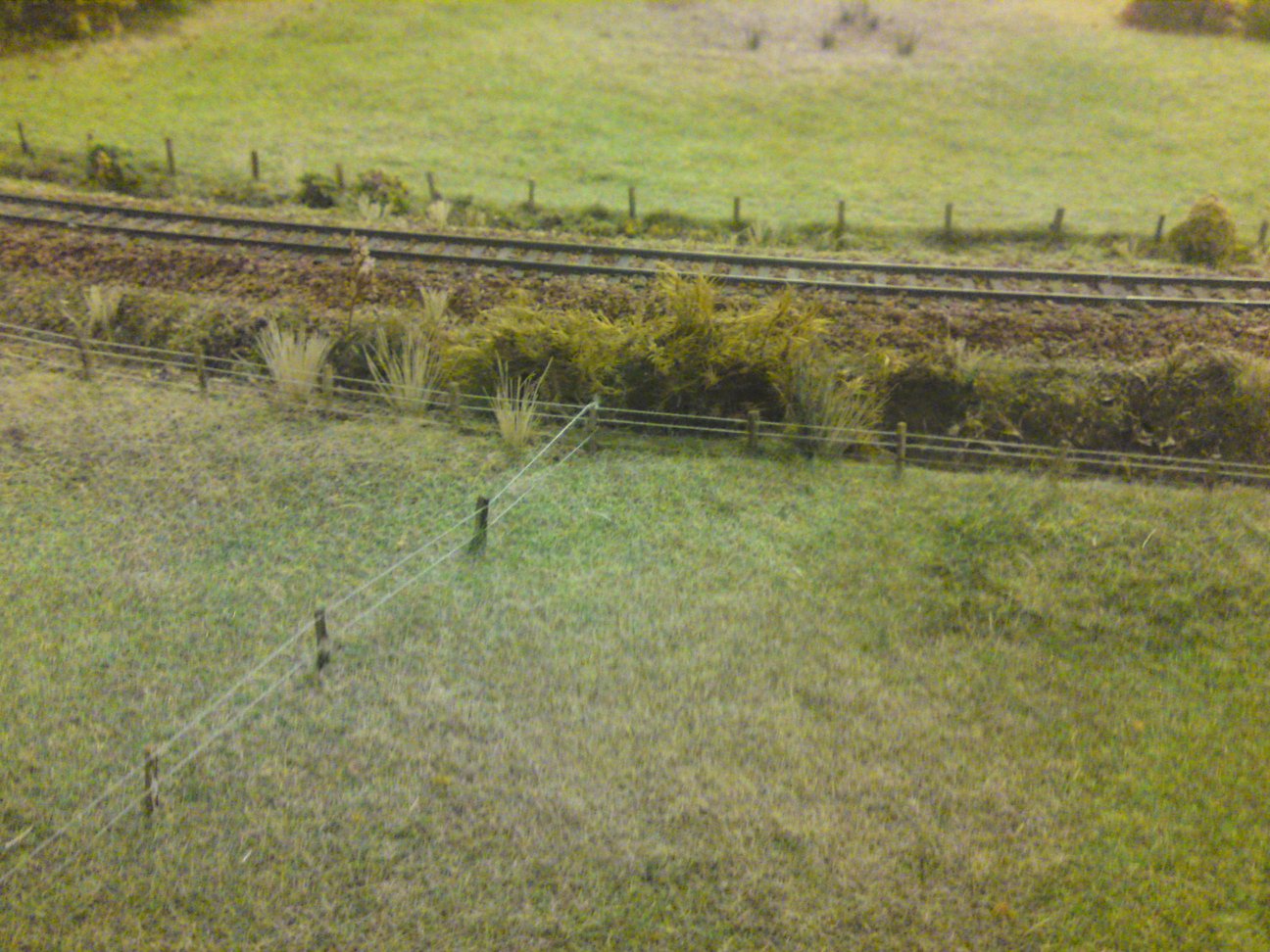

CaBrag
Indlæg: 214
Billederne er taget med min Sony Ericsson C 905 mobiltelefon. Det har mulighed for 8,1 mill. pixel. Der er ikke brugt andet belysning end det der er i rummet. D.v.s. de sædvanlige lysstfrør.
Og ja, der er fire tråde på hegnet, og når vi kommer ind på stationsområdet, kommer der fem tråde på, lige som i virkeligheden.
De to første foto's er manipuleret. Der har jeg sat en del af et foto med en blå himmel ind først, og så selve motivet bagefter. Resten af billederne er som de er optaget i vores lokale.

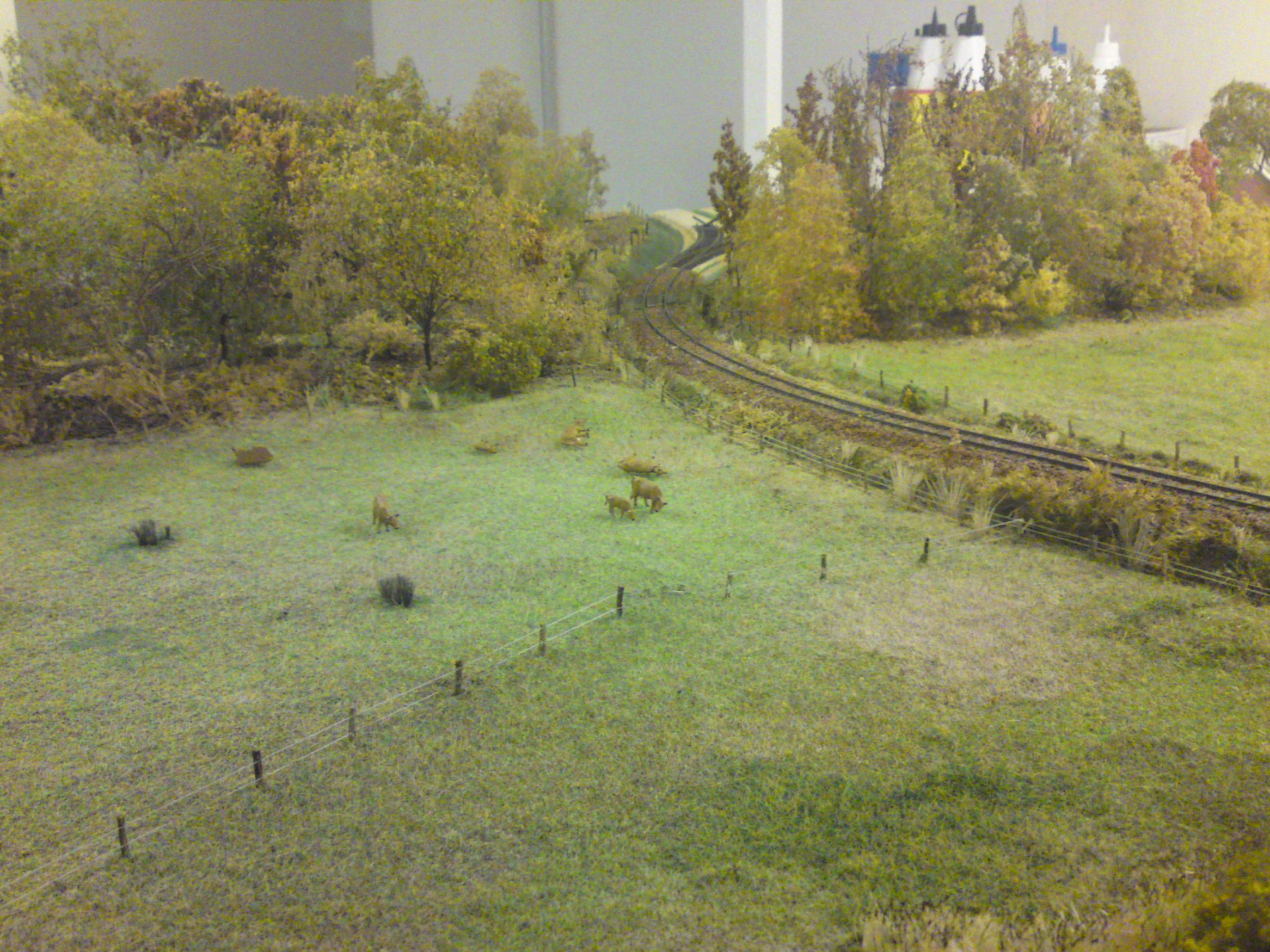

Anlæget er opbygget på krydsfiner af den type der hedder Rød Østen. Det har en temmelig grov overflade. Der hvor vandet er, er der først malet på pladen med en mørk grønlig farve og hist og her, er der så malet med en lysere farve. Derefter er det hele malet over med en gang Junckers vandbaseret gulvlak. Når denne er tør, hældes der et jævnt lag gulvlak på. Således bliver man ved med tre til fire lag lak. Krusningerne opstår dels af sig selv, og dels på grund af den ru overflade på pladerne.
Der er brugt fire plader i forlængelse af hinanden á 122 x 244 cm. afsluttende i hver ende med en plade der ligger på tværs. Den bageste del af anlæget ( med en fiktiv station ) , består ligeledes af fire plader. Disse er ca. 60 x 244 cm.
Hældes på!? Hvor tykt bliver hvert lag da?

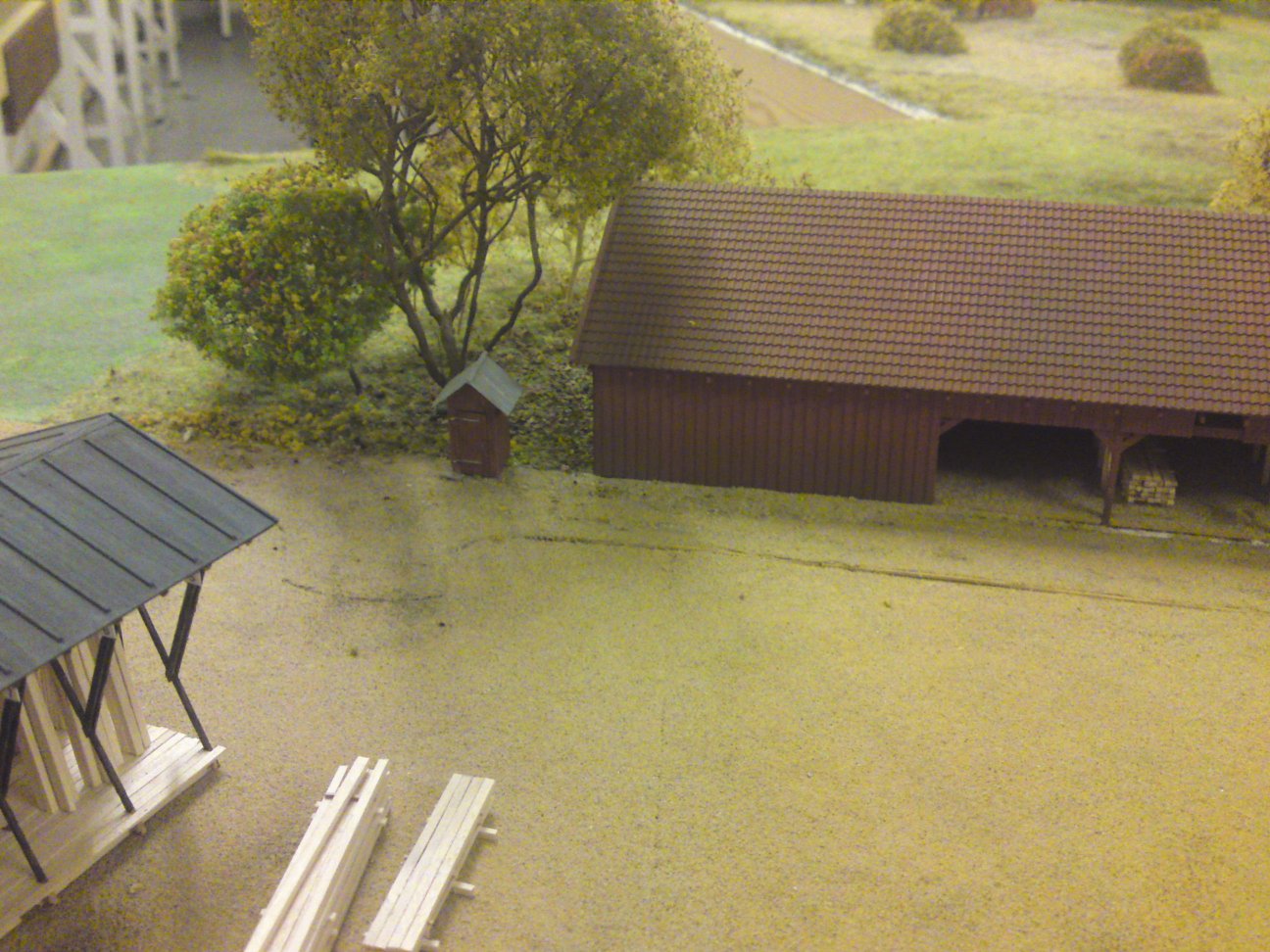

CaBrag
Indlæg: 214

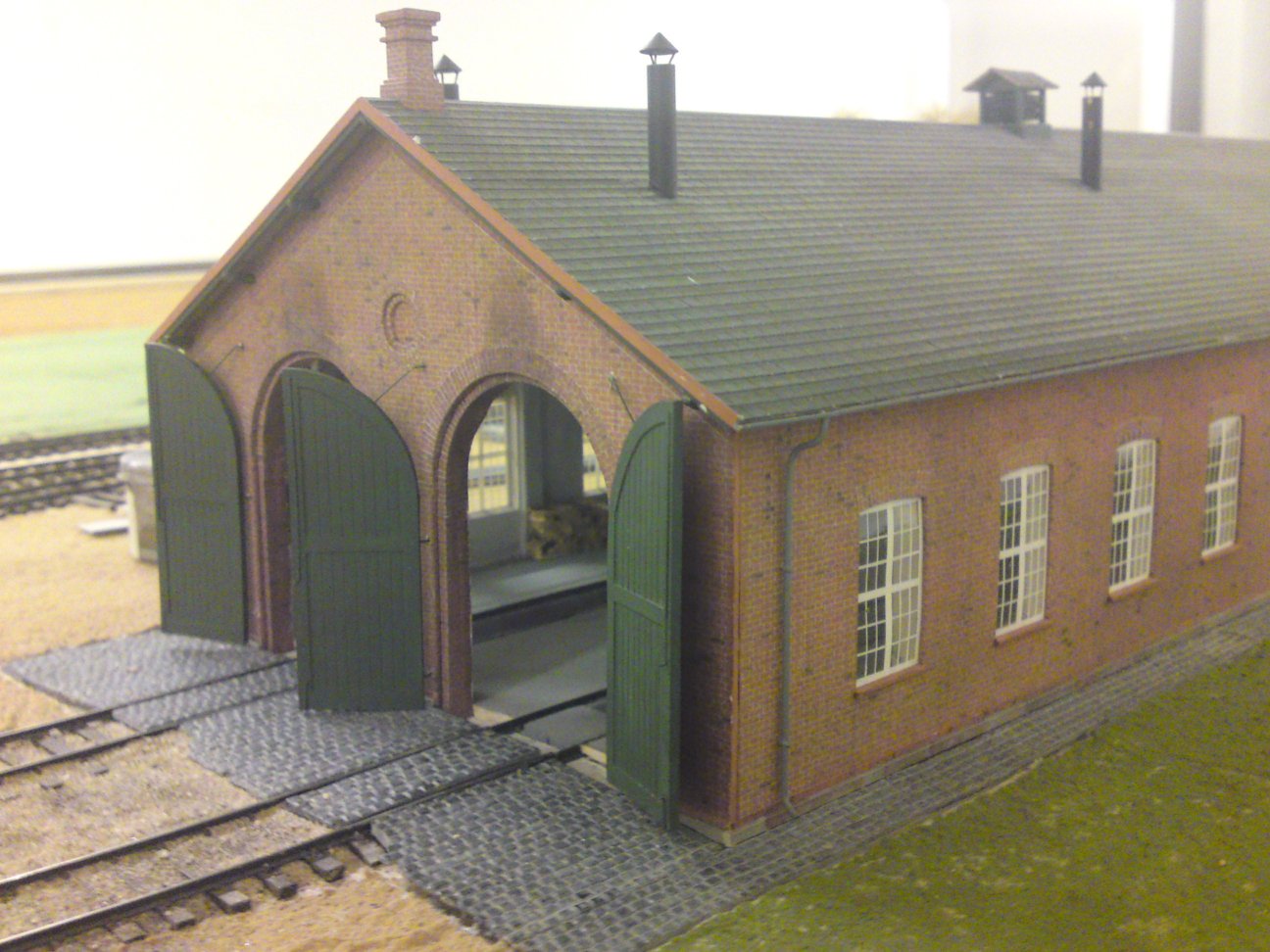

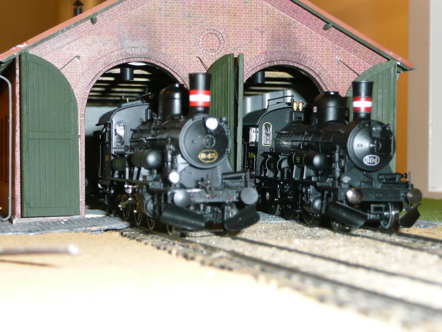

Her er lige et foto af remisen med to D maskiner fra henholdsvis "Brimalm" og "Hobby Trade". Spærene i remisen, er lavet som på det virkelige hus. Vi har en arkitekt i blandt os, så han ved godt hvordan det skal laves.
Der skal nok komme en beskrivelse på vores træer og buske senere.

Rigtig godt billed. Nå men det er nok ikke så sært da D maskinen er en af mine yndlings maskiner.
Hvad mener du forøvrigt om de 2 forskellige fabrikater.

Det er to fremragende maskiner. Men prisen taget i betragtning, så ville vi jo nok i dag, vælge tre "Hobby Trade" D maskiner for ca. samme pris som een "Brimalm".

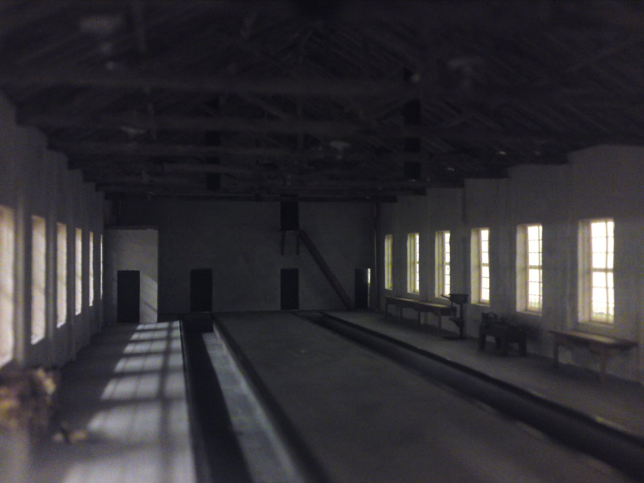

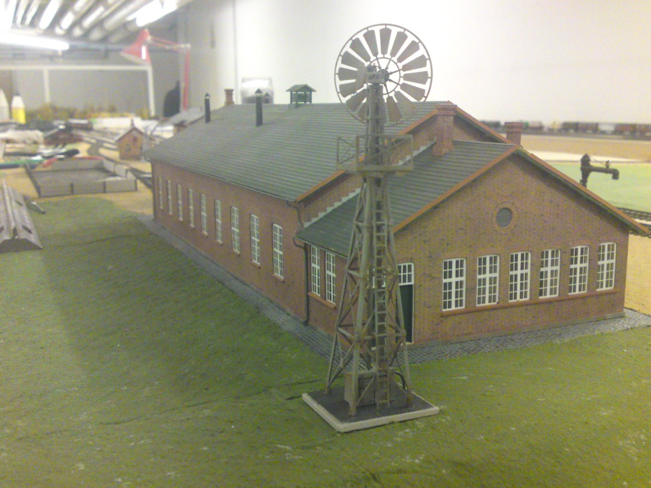

Her er lidt nye foto's. Bl.a. bedre foto's af remisen i Ribe. Der er også et par stykker af indmaden i varehuset før taget kom på plads.
Carl

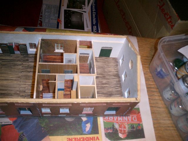

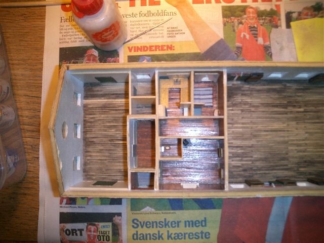

Et par spørgsmål.
1. Hvordan er sprosserne i remisen lavet ?
2. Hvilke materialer er brugt til varebygningen ?
3. tagkonstruktionen i remisen har en varm glød, hvordan ?
4. Hvilke materialer er gennerelt brugt, og hvilken måde er de beabejdet ?
Det ville være super med en nærmere beskrivelse, selvom jeg godt ved det er træls og bruge en masse tid på en afhandling, men der er en masse mennesker der vil være meget glade/taknemmelig for det.
Fortsæt det gode arbejde.
Hygge
Jesper
bl
Indlæg: 1.820
Jeg har fundet en grov fejl på varehuset. Den gang brugte man ikke blomstret toiletpapir!
Bjarne
CaBrag
Indlæg: 214
Spærerne i remisen er lavet på den rigtige måde som en tømrer ville have lavet det. De langsgåendestolper er samlet med små træpløkke m.m. Hele konstuktionen er bejdset.
Vinduerne er klar plast med påmalede rammer og sprosser. Det er lavet med en ridsefjer fra et passersæt.
Alle bygninger er fremstillet i pap og træ. Pappet er træpap i forskellige tykkelser.
Gulvet i bygningen, er lavet af poppeltræslister der er bejdset og lagt som rigtige gulvbrædder. Skydedørene til begge sider, kan åbnes. I lejligheden i varehuset, er der indrettet køkken med fyrretræsbordplader, gammeldags zinkvask, vandhane og div. skabe. I soveværelset er der dobbeltseng med dyner og puder, toiletbord med spejl og klædeskab. Stuen er med tapet og malerier med rammer på væggene. Der er toilet med kloset og højt skyl. På godskontoret er der div. møbler samt en stumtjener. Entréen har også tapet på.
Carl

Jeg kan da lige komme med et rigtig godt billede af remisen, hvor man kan se alle detaljer.
Ribe046_lille

Indlæg: 149
hej hvordan laver i jeres hegn til marken? jeg står og har nogle køer som skal på græs, og de skulle jo helst ikke rende væk.
Alle mænd begår fejl. Gifte mænd finder bare hurtigere ud af det.
Claus Riber
Arkitekt
Ribe
Indlæg: 2
Hej Basse! - Hav lidt tålmodighed, der skal nogle tegninger og fotos til for at vise teknikken - og nu skal jeg lige have lidt ferie.
Men du kan begynde med at fremstille hegnspælene. Skær skiver på ca. 1,7 - 1,8 cm længde af en frisk egekvist og flæk dem med en skarp kniv i trekant/firkant stykker som det bliver gjort i virkeligheden. Lad de små pinde tørre et par dage (saften fra det friske træ), og find så en grå beitse (helst spritbeitse) der gi'r hegnspælene den smukke sølvgrå farve, som vejr og vind derude klarer i løbet af et par år. Prøv dig lidt frem - ikke for lys, ikke for mørk og ikke for mættet.
Fortsættes efter ferien - pas godt på køerne indtil da.
