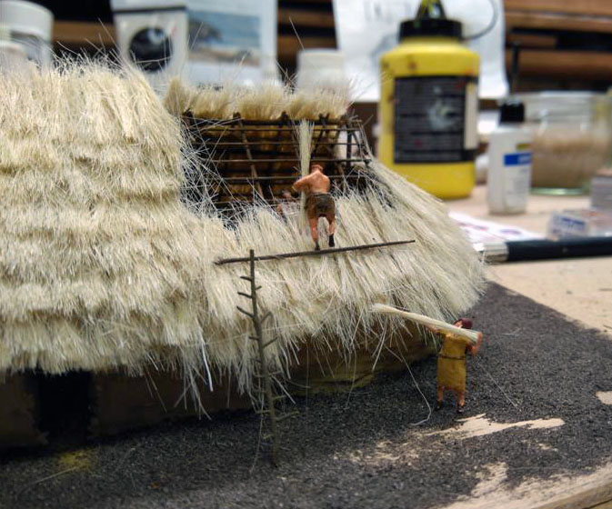

Her lige et eksempel uden at afspore trådens emne. Her er der limet tusindvis af penselhår på taget. Skulle det havde været glat som stråtagene er i dag, skulle der havde været dobbelt mængde af "strå" på taget. Sivfarven er ikke færdig patineret. Huset står på en plade, som senere hen bliver integreret i den nye model.
Men selv om det er gamle ting jeg bygger, håber jeg at der også bliver inspiration at hente for modelbanefolk Wink
