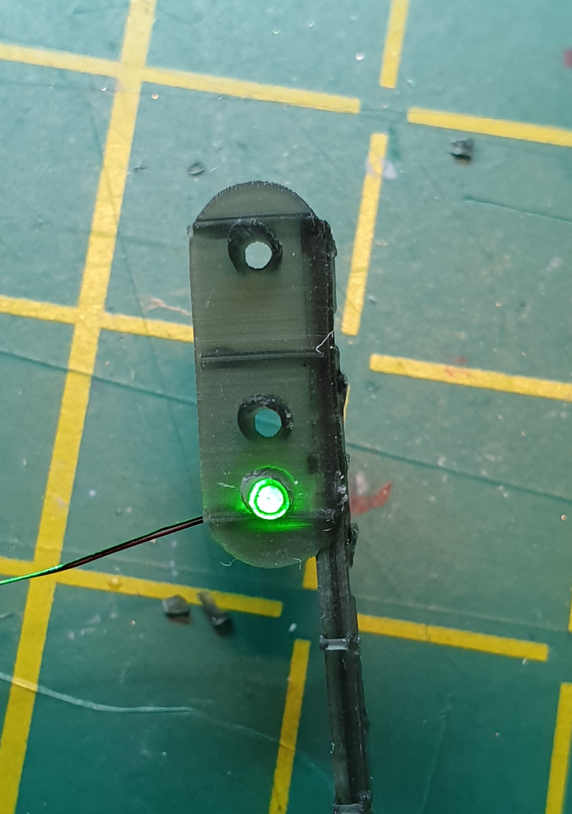

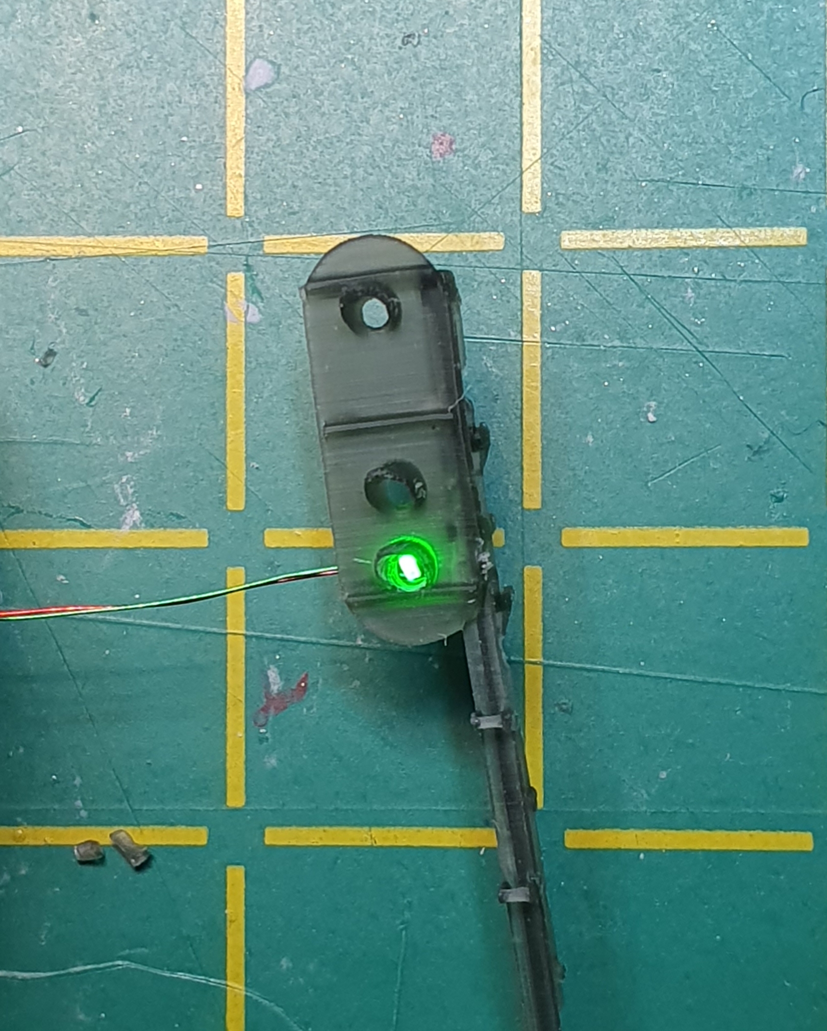

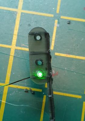

Det virker super godt - det er hamrende godt tænkt, for det gør en kæmpe forskel!!
Bare lige hurtigt med led bag et printet og umalet signal.
Her med linse foran... markant bedre. Meeeen godt nok småt at montere  Wink
