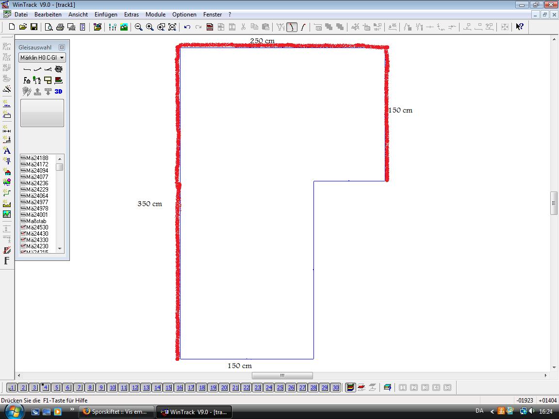

Jeg har forstillet med et bord der er formet som et 'L' ( billede)
Du er klar over at du ikke kan nå mere end ca 60 cm ind, så hele midten er "spild".Hvi du i stedet laver en 70-80 cm ddyb plade ud langs væggen får du langt mere skinnestræk, end inde i midten af rummet

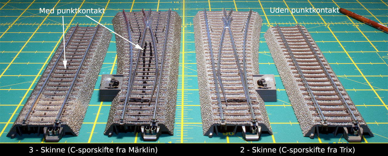

Hvordan finder man ud af hvad der er skinne 2 og skinne 3?

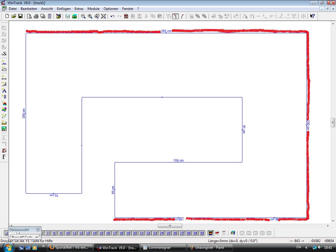

ide til 'U' formet bord
ny model med mål

Hvordan finder man ud af hvad der er skinne 2 og skinne 3? 2-skinne og 3-skinne - 3-skinne er Märklins skinner, 2 skinne er alt andet.3-skinne lokomotiver har en slæbeko under bunden.
Du skal bruge mere end 70cm i breden, hvis du skal lave nogle sving i enden af banen. Og du bør holde dig fra Radius 1 spor ved c skinner hvis du kan undgå det.

Jeg har vedhæftet et billede, der illustrerer forskellen på 2-skinne og 3-skinne. For at gøre det enkelt for dig, har jeg valgt C-sporet, der fås i både 2- og 3-skinneudgave, så du kan sammenligne dem direkte med hinanden.
Jeg er selv skiftet fra 3- til 2-skinnedrift, og det har jeg aldrig fortrudt. Elektroniksmæssigt er der lige store udfordringer ved begge sporsystemer. De er blot forskellige udfordringer, så lad være med at lade skrækken for elektronikken styre dig.

Tak søren Smile Men hvad er punktkontakt? Wink Og god weekend til dig! Laughing out loud
Punktkontakten er den tredje skinne! Deraf 3-skinne. Den løber i midten af sporet og lokomotiver og vogne samler strømmen fra den.
Alle lokomotiver, og vogne der kræver strøm, skal have en strømoptager, som de slæber henover punktkontakterne. Det hedder en slæbesko.
Ved 2-skinne findes der ingen punktkontakt eller slæbesko. Det er 2-skinner som i den virkelige verden. Jeg synes at punktkontakten skæmmer udseendet af sporet og derfor skiftede jeg fra 3-skinne til 2-skinne.

Nogen der har mod på at lave en sporplan, med skinne 2?

1. Ved 3 skinne drift har slæbeskoen kun fat i 2 nogen gange kun 1 punktkontakt i et sporskifte. Det svarer til et 2 akslet lokomotiv hen over et sporskifte med isolerede hjerstestykker.
2. En del fabrikater har "tænkende" sporskiftere netop med isolerede hjertestykker. Her kræver det ikek engang nogen ledninger for at bruge hjertestykket korrekt.
Flesichmann har haft det siden 1970 i deres sporskiftere.......det er næsten 40 år!

Og er der slet ikke nogen der er interesseret i at lave en sporplan? Wink
For vil gerne se hvad det plads jeg har kan blive til og jo som sagt ikke selv særlig god til det :oops:
