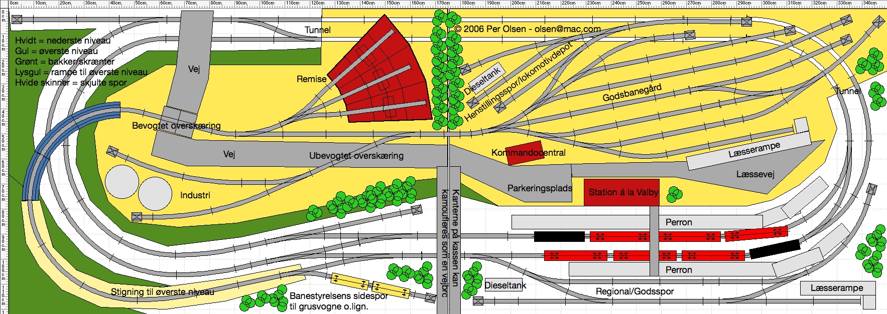

Mighty Mus ønskede at lave en legebane - "alibiet" var så vidt jeg husker en søn
Banen skulle bestå af to halvdele, som skulle kunne klappes sammen til en kasse. Trods de begrænsede pladsforhold ville det være optimalt, at have plads til togstammer med 3 passagervogne. Der skulle også være plads til noget leg i form af rangering.

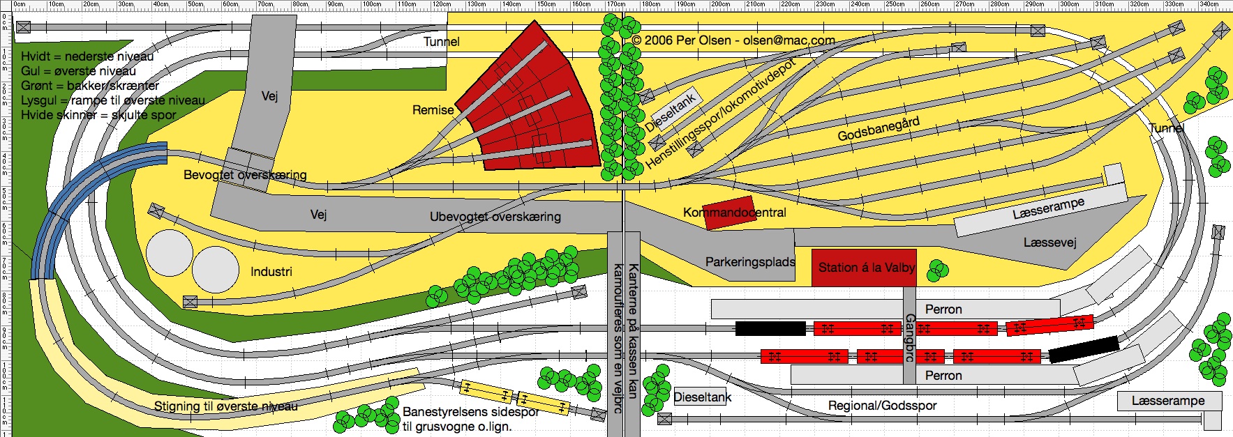

Efter min offentliggørelse af planen kom der et ændringsforslag, der gik på at ændre retningen på to transversaler, så der blev bedre adgang til perronspor - det vises i rev. 2.

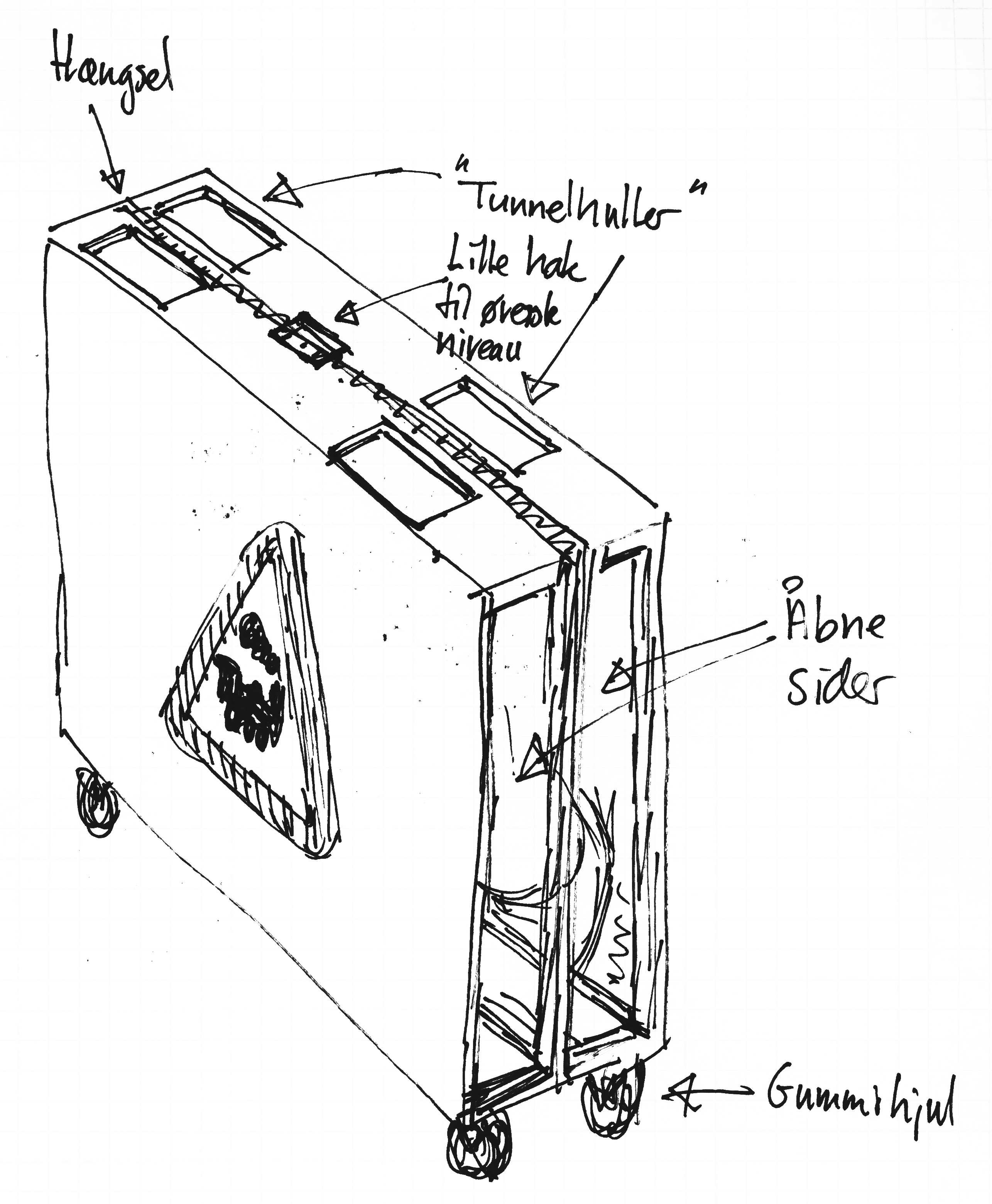

Jeg lavede en meget løs håndskitse, at hvordan jeg forestillede mig kassen.
