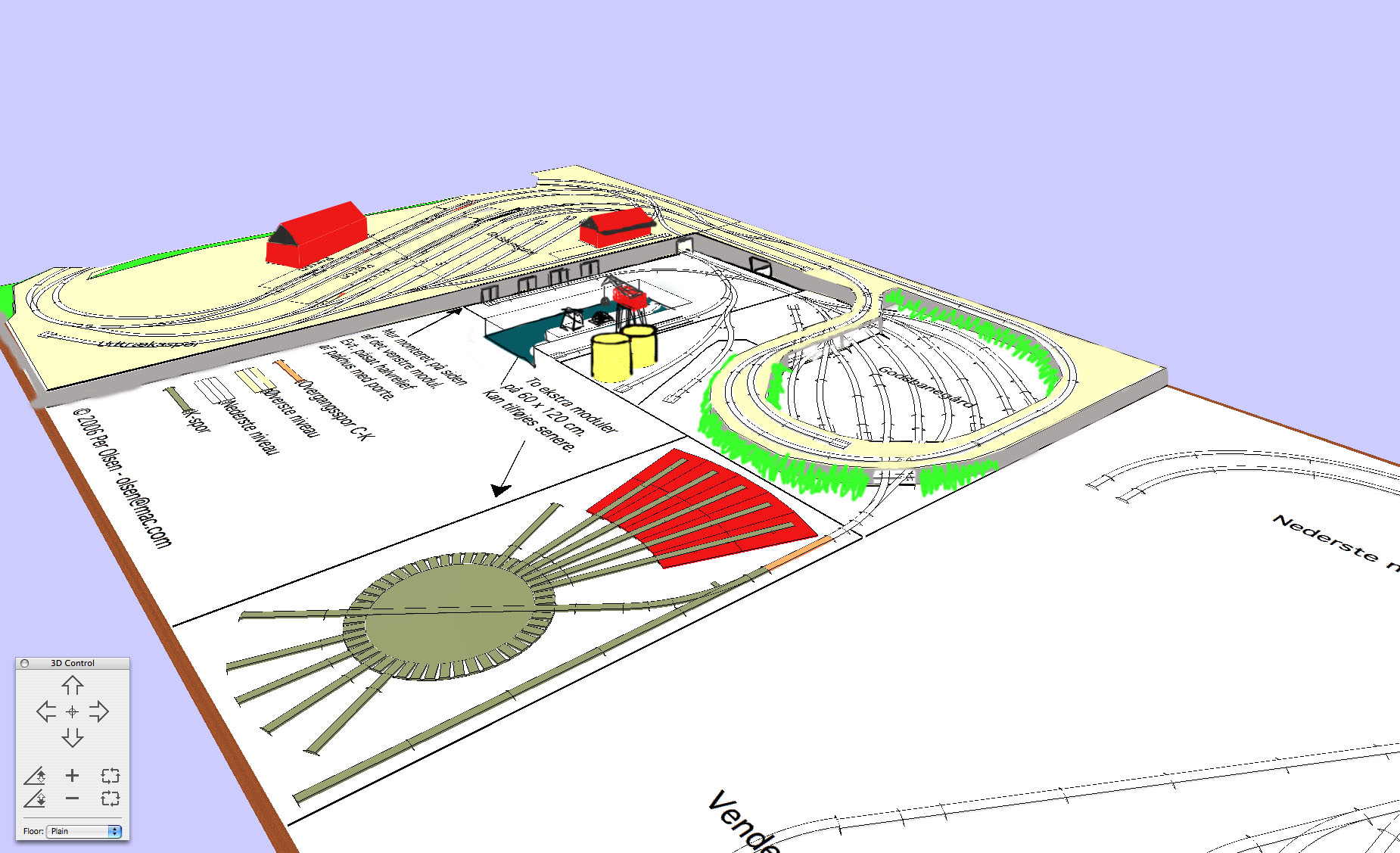

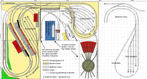

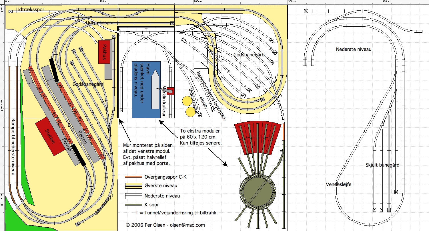

Carstens ønske var en bane som bestod af tre moduler, som kunne stakkes og stuves af vejen. Carsten havde lavet en del af arbejdet med kasserne. Endvidere var banens primære formål at "lege" - så det var vigtigt med mange muligheder.
Banen er designet med Märklin C-skinner (med K-skinner ved remise og drejeskive).
Hvis Carsten har fået arbejdet videre på projektet, ser jeg meget gerne nogle billeder af processen. Smile

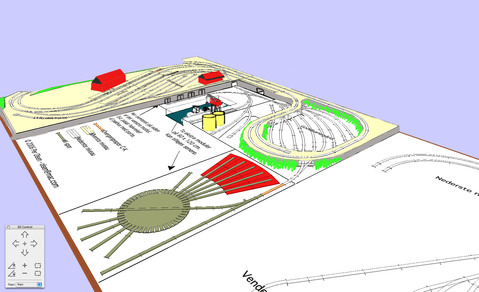

For at anskueliggøre mine ideer med banen lavede jeg en 3D visualisering. Mit layoutprogram kan ikke arbejde med lag og stigninger, så det blev en hurtig manipulation med håndskitser ovenpå.
MVH:Per

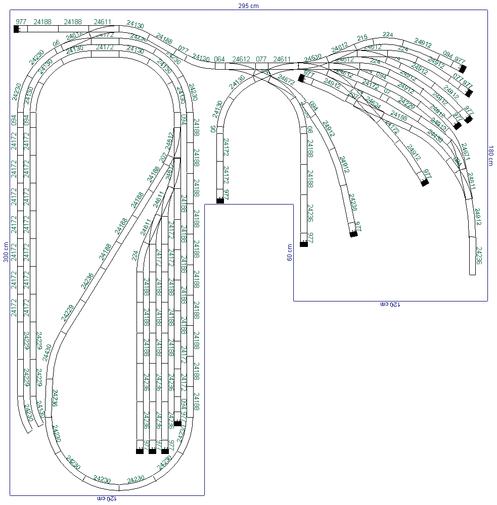

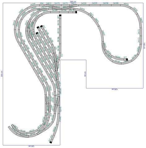

Dette layout passer stort set til mine fysike rammer og behov for at "lege".
Jeg har dog ikke behov for at opbygge anlægget som moduler men et fast anlæg, jeg har ændret en smule og senere kan jeg måske tilføje et modul med remise og drejeskive.
overste niveau
nederste niveau
begge niveau
