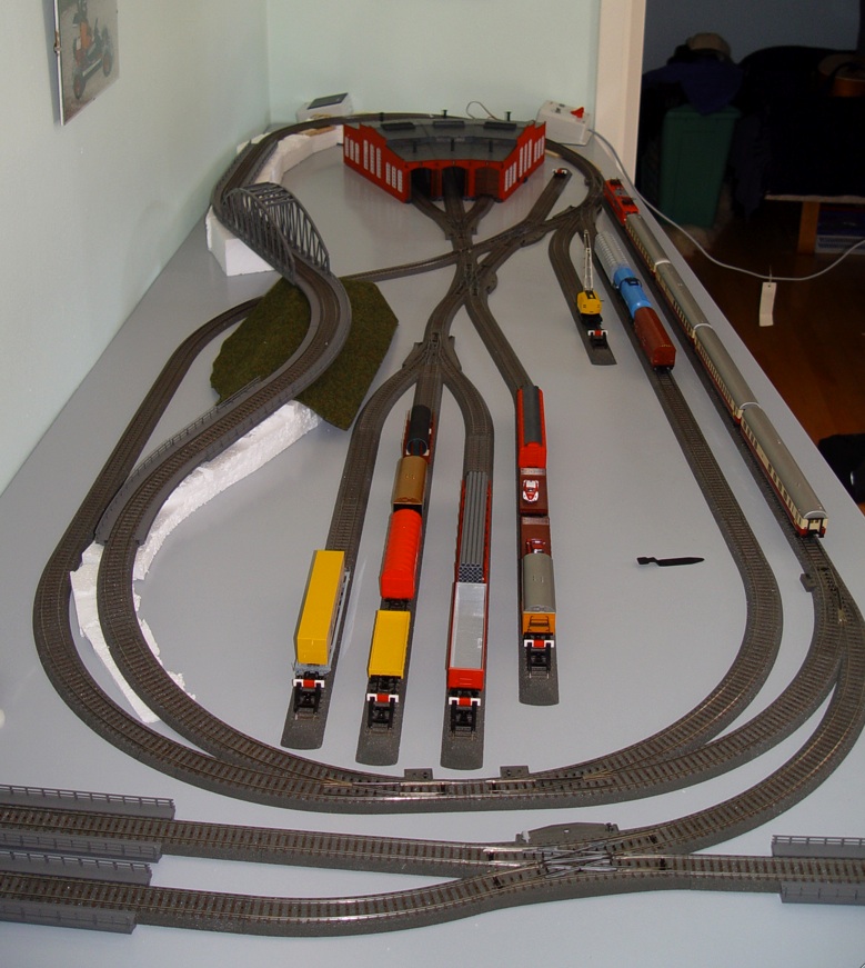

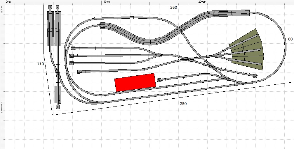

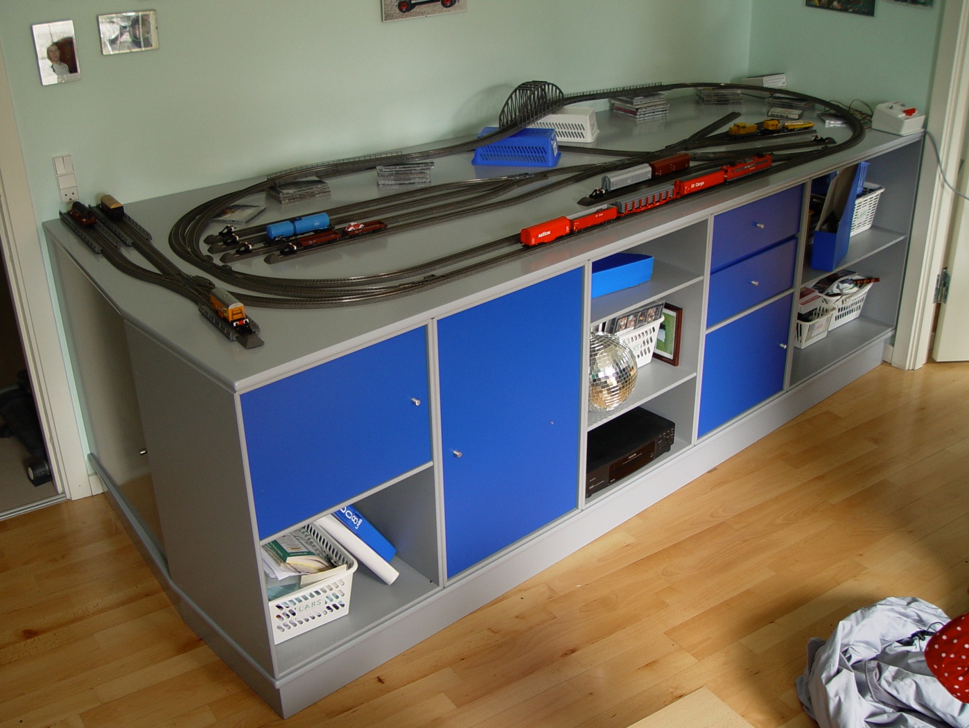

Som underholdning og aktivitet til en psykisk udviklingshæmmet mand, designede og byggede jeg en jernbane. Værelset i hans beskyttede bolig havde ikke en væg med tilstrækkelige mål, så jeg måtte lave en asymetrisk løsning. Han havde i forvejen nogle Montana-reoler på væggen - og jeg fik en møbelsnedker til at lave en plade, en sokkel og en låge, som passede til. Ved at rykke reolerne ud i rummet og lægge en plade over, fik Lars dels plads til jernbane, men også et hulrum bagved til at stuve ting af vejen.
Af hensyn til rengøring er pladen blevet lakeret og der er ikke lavet landskaber. En enkelt stigning er lavet med flamingostykker (ikke færdigt på billederne).
Banen er udstyret med en Delta-kontrol, da den er simpel at forstå.
Lars' handicap gør det svært for ham at vælge mellem flere ting, men når han træner det bliver han bedre til det. Banen er derfor designet, så han hele tiden er nødt til at tage stilling til sporskifter og hvor toget skal hen. På den måde bliver leg og træning til samme ting.
