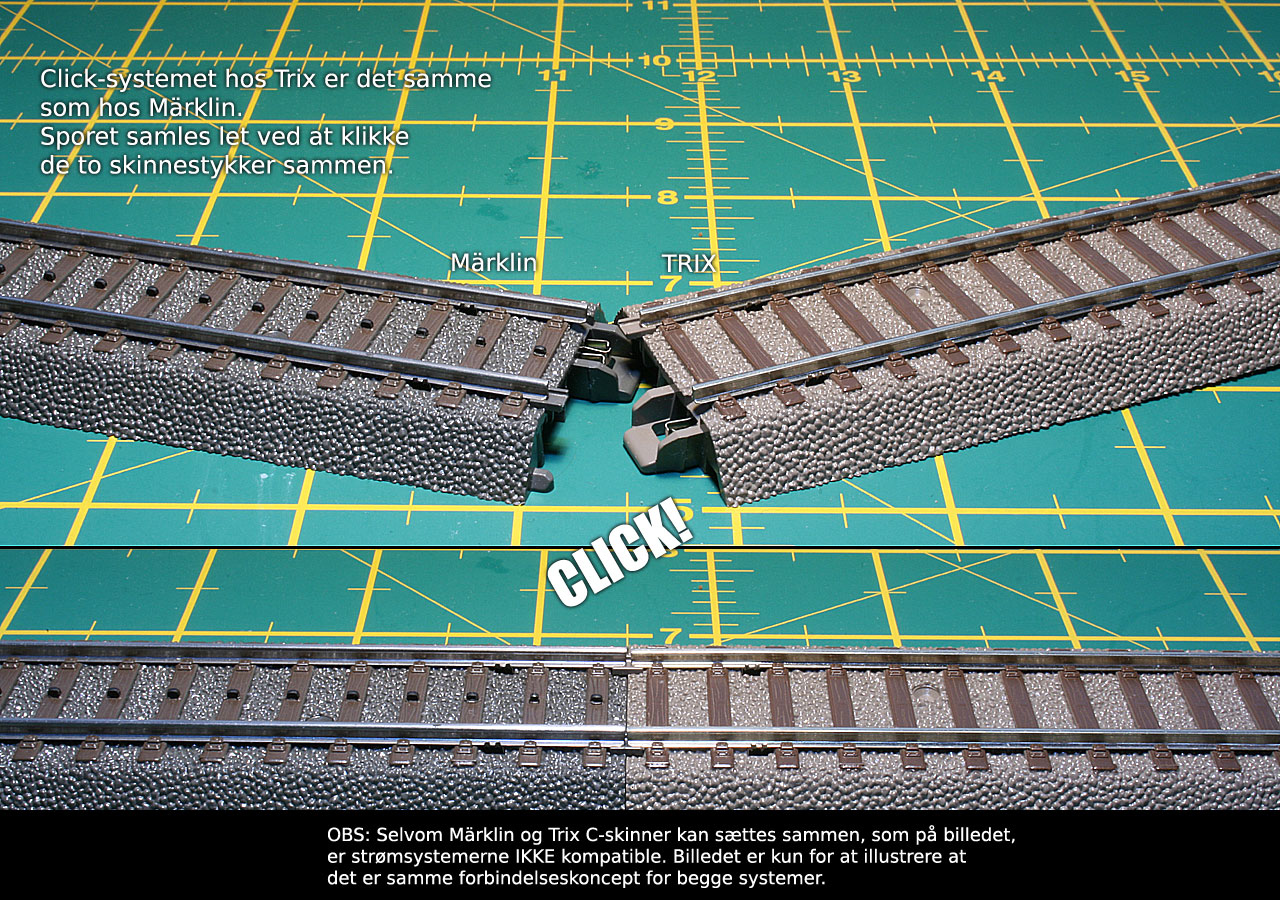

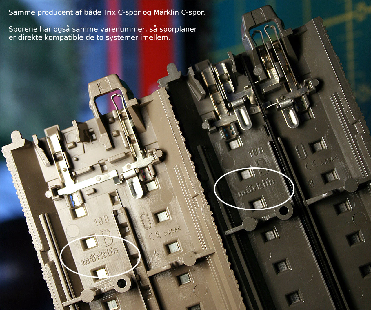

Hej Claus, og andre der måtte være interesserede.
Jeg har skudt en række billeder, der viser Trix C-sporet holdt op imod Märklins C-spor. Det er præcis det samme spor, bare uden midterleder, men med alle de samme fordele, når man bygger og piller ned. Selv benytter jeg C-sporet til testspor og til gulvet, hvor det er fantastisk.
For begynderen skylder jeg at nævne, at selvom de to skinnestykker på billedet kan sættes sammen, så skyldes det alene at designet er det samme. De to strømsystemer er IKKE kombatible. Hvis jeg satte strøm til, vil anlægget kortslutte med det samme!
Trix C-sporet har i øvrigt en lidt lysere grå farve end Märklins spor. For kompatibilitet med andre 2-skinnesystemer er skinnen en code 83, hvor Märklin benytter en code 90.

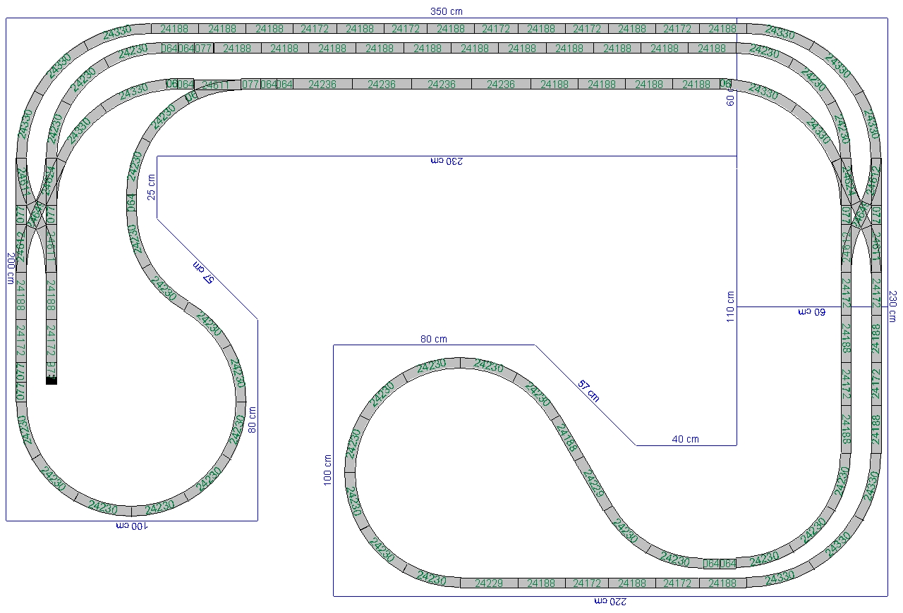

Jrg har lavet en hurtig bane. jeg har ændret lidt på målene på bordet, men det skulle stadig passe ind i rummet.
Banen har kun en station, men med meget lange perronspor. Det kan være praktisk hvis man vil køre med moderne tog. På det øverste spor, kan der på det lige stykke holde et ME lokomotiv med 6 Dobbeltdækkervogne.
Jeg har ikke tegnet nogen spor hvor man kan stille vogne hen, når de ikke er ude at køre.
bane
Damn, jeg ville nødigt klemme min "mås" gennem den der 30 cm brede åbning for at komme ind til midten af banen.......
Næ ... Horsecreek ... nok er du jo slank som en ål ... men det er vi flere, der ikke er. Laughing out loud
Min egen erfaring er, at jeg føler det rarest, når der mindst er 70 cm omkring mig. Så kan man også passere forbi, hvis der er flere i rummet.
MVH:Per

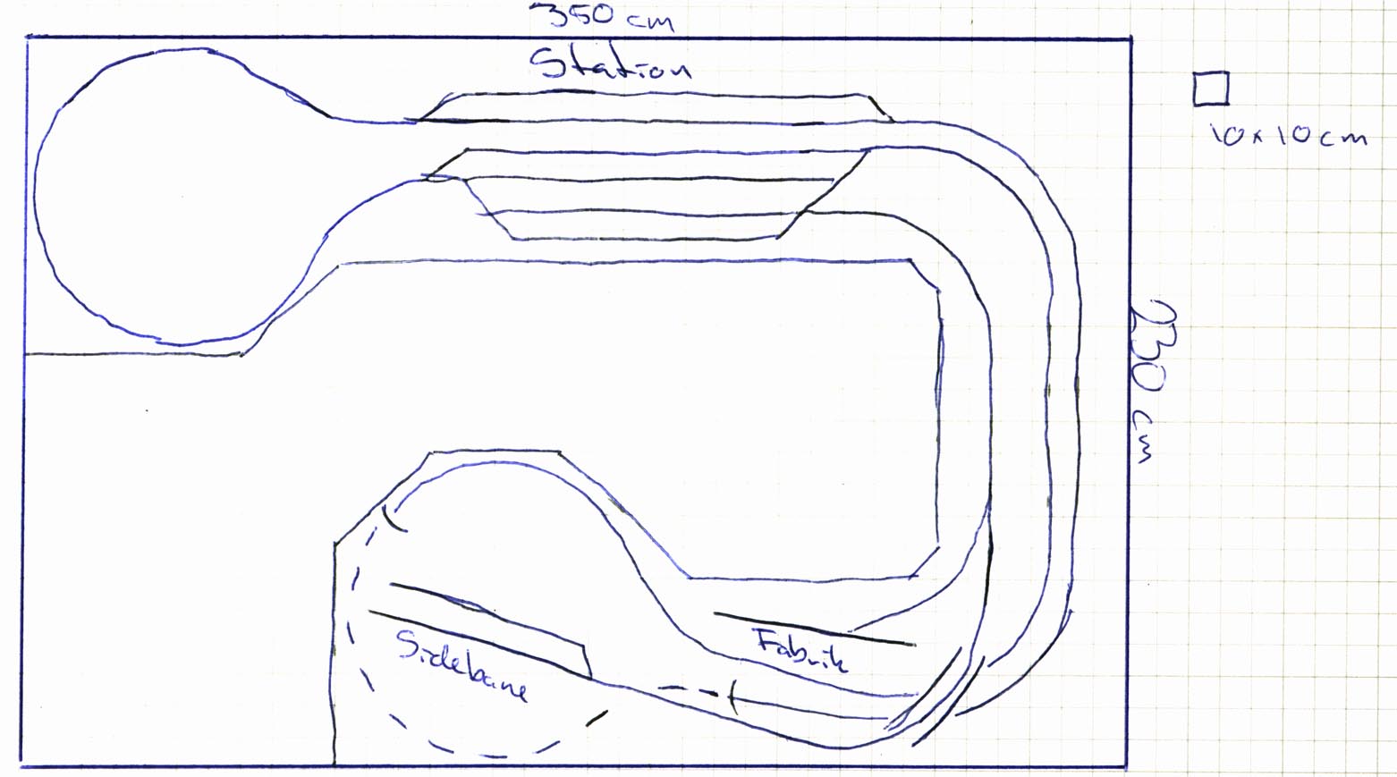

Hvis du ikke har mere plads at gøre med end de røde streger du har tegnet op (du glemte at svare på spørgsmålet om rummets størelse og evt placering af vinduer), ja så ender du ud med kun at have plads til en stor station, hvis du vil køre med lange tog. Alternativet er at du vælger at køre med små korte tog og rangerer lidt.
Mit forslag er en grov skitse som du kan arbejde videre ud fra.
Det er en dobbeltsporet hovedstrækning, med en lille station, hvorfra der udgår en sidebane, der løber om til en fabrik og en endestation for sidebanen.
Endestationen er placeret ovenpå den ene vendesløjfe og fabrikken med læssespor foran broen, hvor sidebanen krydser "den store bane".
Situationen er ca 1955. Der kører skinnebusser på sidebanen og et lille diesellokomotiv er tilknyttet stationen (lav evt en spor over til en lille enkeltsporet remise) som henter og bringer godsvogne til fabrikken. Godsvognene kommer med det daglige godstog som standser på stationen og "bytter vogne". der transporeteres råvarer til fabrikken og færdigvarer fra fabrikken. På hovedstrækningen kører der ud over det daglige godstog også et persontog bestående af en et mindre diesellokomotiv (alternativt et mindre damplomomotiv) med et par 4 akslede personvogne (eller en kort rækek 2 akslede), eller skinnebussen der kommer fra sidebanen kan fortsætte ud på hovedstrækningen, efter at have vendt retning på stationen og tage en tur til "storbyen".
Længden af stationssporene kan forøges, med kreativ brug af kurveskifter i begge ender og optimering af sporføringen.
Ulempen ved banen er at der ikke er sjulte spor, hvor man kan opstille togsæt så der bliver lidt udskiftning i dem.
Men lader man den nederste strækning være overdækket og forsvinde ind i bjerget allerede inden broen, så kan der nok lige klemmes et vigespor eller 2 ind. Det bliver nok bare lidt besværligt at komme derind, hvis noget afsporer....
Alternativet er at man lader den øverste vendesløjfe ende i en doppeltsporet spiral der fører ned til et helt seperat underliggende niveau hvor der er et opstillingsspor. Men det er ikke noget man lige starter ud med at lave som nybegynder - plus at det kræver en del mere plads at lave en spiral frem for en vendesløjfe.
Tænker vi Danmark, vil en D-maskine eller 2 være fint til hovestrækningen - måske endda en My. En (eller flere) af de kommende skinnebusser fra Epokemodeller til sidebanen og en Köf til gods på sidebanen og rangering på stationen.
Tænker vi Tyskland, så hedder den VT95 eller VT98 skinnebusser, en Köf, eller en BR 80 dampmaskine til sidebanegodset og måske en V80 eller V100 til hovebane persontogene. Derudover en BR93 (måske en 94'er) til godstog og/eller perontogene.
sporplan
På den oprinelige plan er der heller ikke mere end 30-40 cm gangbredde for at komme ind i midten. Det må så være op til Bechen og afgøre om det er nok.
