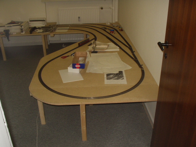

Min første del af anlægget er også efter væg til væg-princippet. "Kælderen" med opstillingsspor er 45 cm over gulvhøjde. Der sidder en varmemåler på radiatoren under det ene vindue i rummet, her er der gjort plads til den og selve radiatoren. Når næste etage så kommer ovenpå på et tidspunkt, bliver det sådan at der kommer en aftagelig sektion hvor vinduet er, så vinduet kan holdes helt fri. Her kommer der kun til at være et par lige spor og ingen sporskifter. Døren i rummet er holdt fri, dette skyldes dels en vendesløjfe og dels en helix. Så sporet behøver ikke nødvendigvis at gå hele vejen rundt. Det kommer selvfølgelig også an på hvad man vil med sit anlæg.
Underlaget er 1,8 cm spånplade med ben under, der er holdes oppe via kraftige lister der er sat ind i væggen. Så det er faktisk solidt nok til at man kan kravle på det.

"leonard" skrev:
MDF-plade er ikke bare tungt, det er også fugtsugende og slår sig med tiden.Det duer kun til møbler, der står i konstant temperatur og luftfugtighed, samt er malet på alle flader, så der ikke kan komme fugt ind i træet.Der er flere, der har forsøgt med MDF på modelbane og fortrudt, fordi det slår sig.Krydsfiner er lettere og fordi det er stærkere og behøver du ikke så tyk en plade og sparer endnu noget vægt.
Helt enig, hvis anlægget skal laves i fx. et kælderrum eller andet rum der fx. ikke er en del af beboelsen, altså i et rum som kan være udsat for fugt og kulde.
Hvis anlægget bliver lavet i et rum der er en del af beboelsen, og rummet er opvarmet om vinteren, så vil jeg mene at spånplade (håber vi taler om det samme) kan gå. Det var primært derfor jeg valgte denne løsning, da beslutningen skulle tages.
Men er helt enig i at det er et tungt materiale. Til gengæld kan det holde til at man uden videre kravler rundt på det, og det kan nogen gange være en fordel.
Har vedlagt et billede, der viser den løsning jeg valgte med 1,8 cm spånplade. Højden er ca. 45 cm, men det er "kun" den aller nederste "skjulte" del med opstilling . Pladestykkerne hviler på en lægte monteret på væggen. Det er i øvrigt her vendesløjfen skal være til opstillingen og har siden lagt korkunderlag som støjdæmpning, inden den endelige sporlægning gik i gang. Når den næste "etage" på et tidspunkt kommer, så regner jeg med at det bliver lavet efter samme princip som "kælderen", da det er en meget nem måde at have med at gøre.
