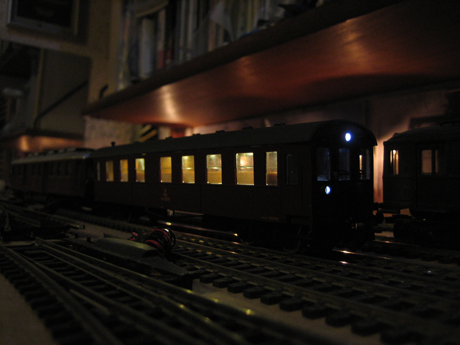

Lys i heljan Cps 3229
Hej venner.
Har hygget mig lidt og sat ESU lysskinne 50700 afkortet i en Heljan Cps, samt to lysdioder rød / hvid Plcc4 smd diode.
jeg har brugt lys udgangene fra en Esu lokpilot FX version 3.0.
Her er lidt billeder:
Stømoptaget er hjemmelavet af fosforbronce plade der er klippet på midten med en skævbider og filet glat inde i midten, så den kan gå ned over klemmen som holder aklserne.
Der er boret et 1.0 mm hul gemmen centertappen / kl
