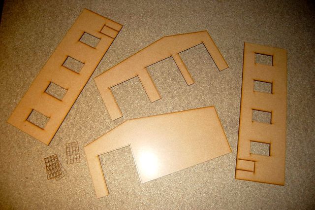

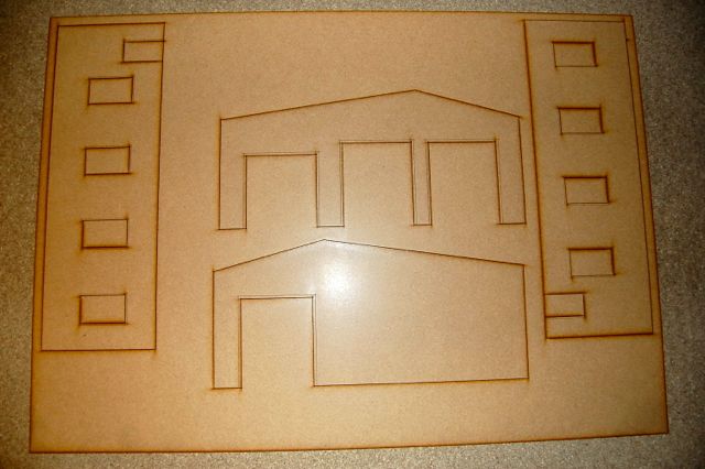

Jeg har idag hentet de ting som jeg selv tegnede på min computer, og sendte til dem, fabrikations tid 3 dage.
Jeg valgte at få fremstillet de ting som jeg skulle bruge i 3 mm mdf, og har fået skåret plade svarende til ca 1 stk A1, fire mure med hulle til vinduer, døre, porte osv, dette gjorde mig 300,00 kr fattigere incl materiale, dette syntes jeg er meget rimeligt, og kvaliteten er super, det er også nogle meget flinke mennesker som driver dette firma, som er meget intresseret i at løse, og hjælpe med den opgave man stiller dem.

Har du et billede af resultatet?

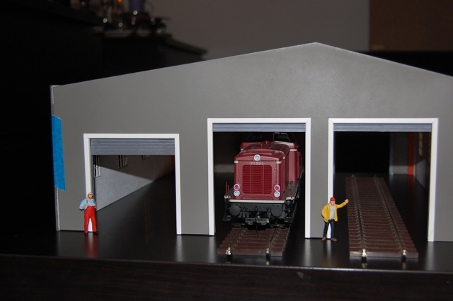

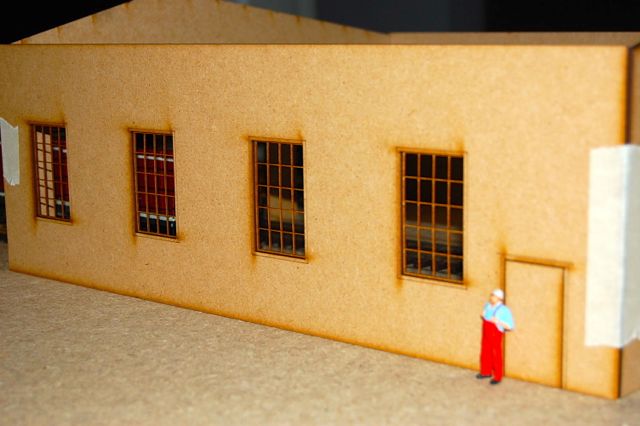

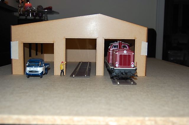

Hele projektet er lige begyndt, men her er et par billeder ( dog i ret dårlig kvalitet ), og en hurtig opstilling så man kan se hvordan det hele gerne skulle ende.
BilledeBilledeBilledeBillede
Vinduer er ikke noget som er skåret af dette firma, men nogle jeg havde fra et tidligere projekt.

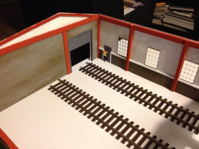

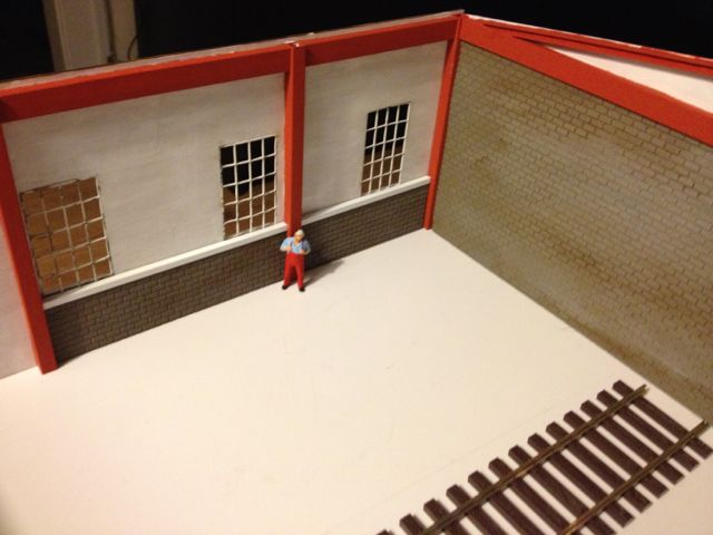

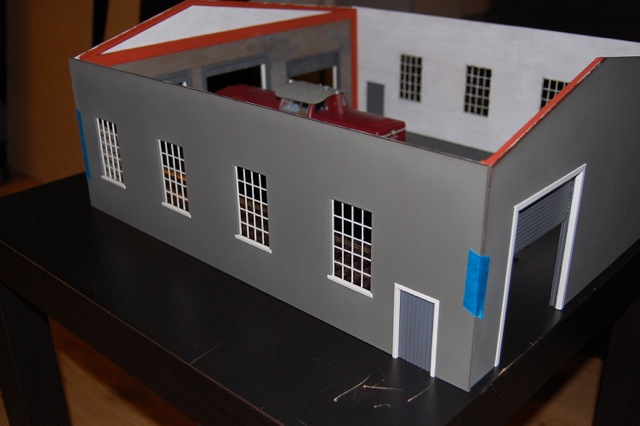

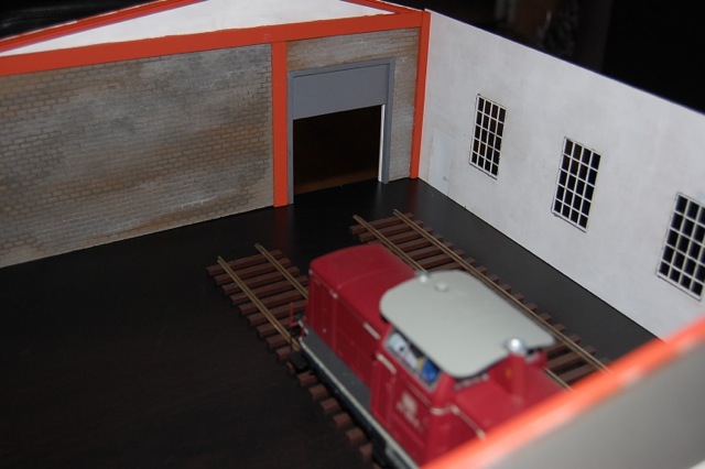

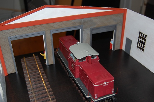

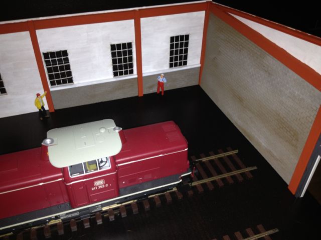

Så fik jeg lidt mere tid, og der blev indkøbt malig, lim og lidt forskellige plast lister - og som det jo hører sig til i denne tid blev der malet, klippet og klisteret, så jeg syntes lige jeg ville vise hvor langt projektet er kommet, der er langt igen, men nu begynder man at kunne se hvad retning det går i, håber I kan lide det, og hvis I ikke kan er jeres kommentarer selvfølgelig også velkommen, er som altid modtagelig for ideer og gode råd.
Venligst
BilledeBilledeBilledeBilledeBillede

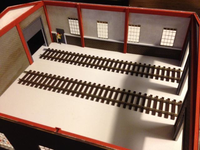

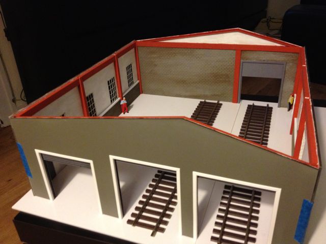

Så skete der lidt mere, næste step bliver gulvet, som skal være beton gulv, med en grav under sporet.
/Lars
