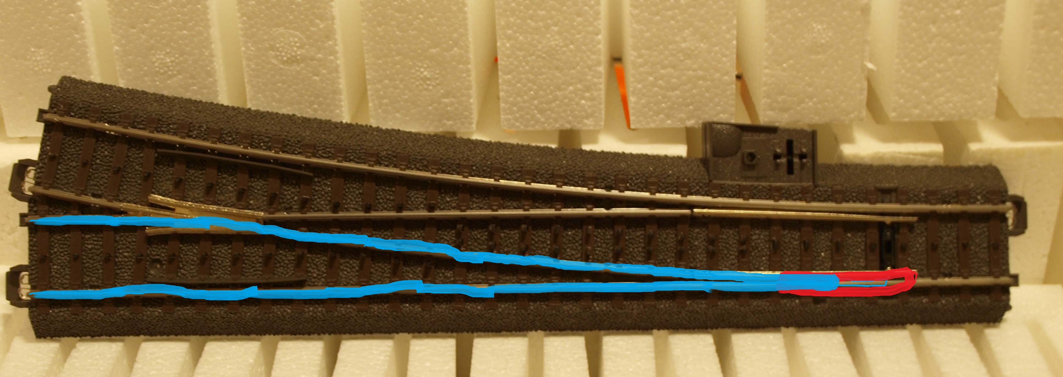

Kan nogen forklar/ vis billeder om hvordan man kan isoler den ene skinne på et c skinner sporskifte
lige nu isoler jeg lige skinner sådan her
Men jeg har lidt svært at finde udaf hvordan jeg skal gøre det på et sporskifte

Er det inde i selve skiftesporet, at du vil have det isoleret eller er det i forhold til den næste skinne?

jeg vil bare ha det så jeg kan se om der er nogen i sporskifte
men mit problem er at når det stå til kørsel af afvigen gren så meller den besat selv om der ikke er noget i det sikker på grund af hjærte stykker ???

BilledeHej Michael
jeg kunne forestille mig af det sker ( se biled ) er at hjerte stykket korslutter dine skinne strenge markeret med blå , prøv eventuelt at sætte et tyndt stykke papir mellem hjertestykket og skinnestreng ( rød markering ), men hvis besat tilstanden forsvinder er, som vist på billed, har desværre ikke mulighed for at teste det lige nu

jeg har prøve og prøve idag men jeg har ikke kun isoler noget skinne styk ud over den lille del i end stykke efter hjærte stykker er alt samme stykke
tror de gemmer en lille forbindelse i plastiske ballasten som man ikke kan se Sad
så arb lidt på at bruge midterleder i min sporskifter til at måle om de er besa men det virker kun hvis det er et lok eller vogen med lys så det holder heller ikke ret langet
