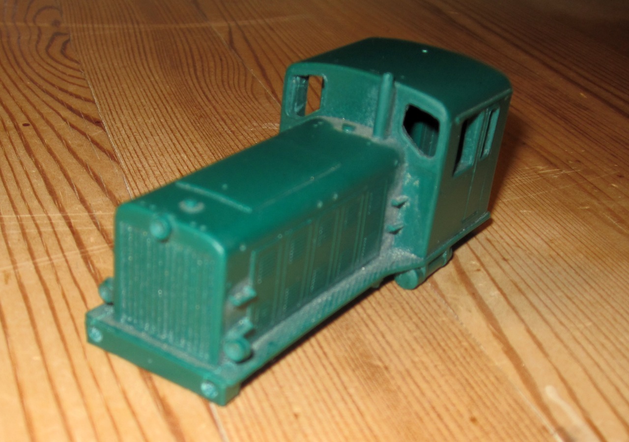

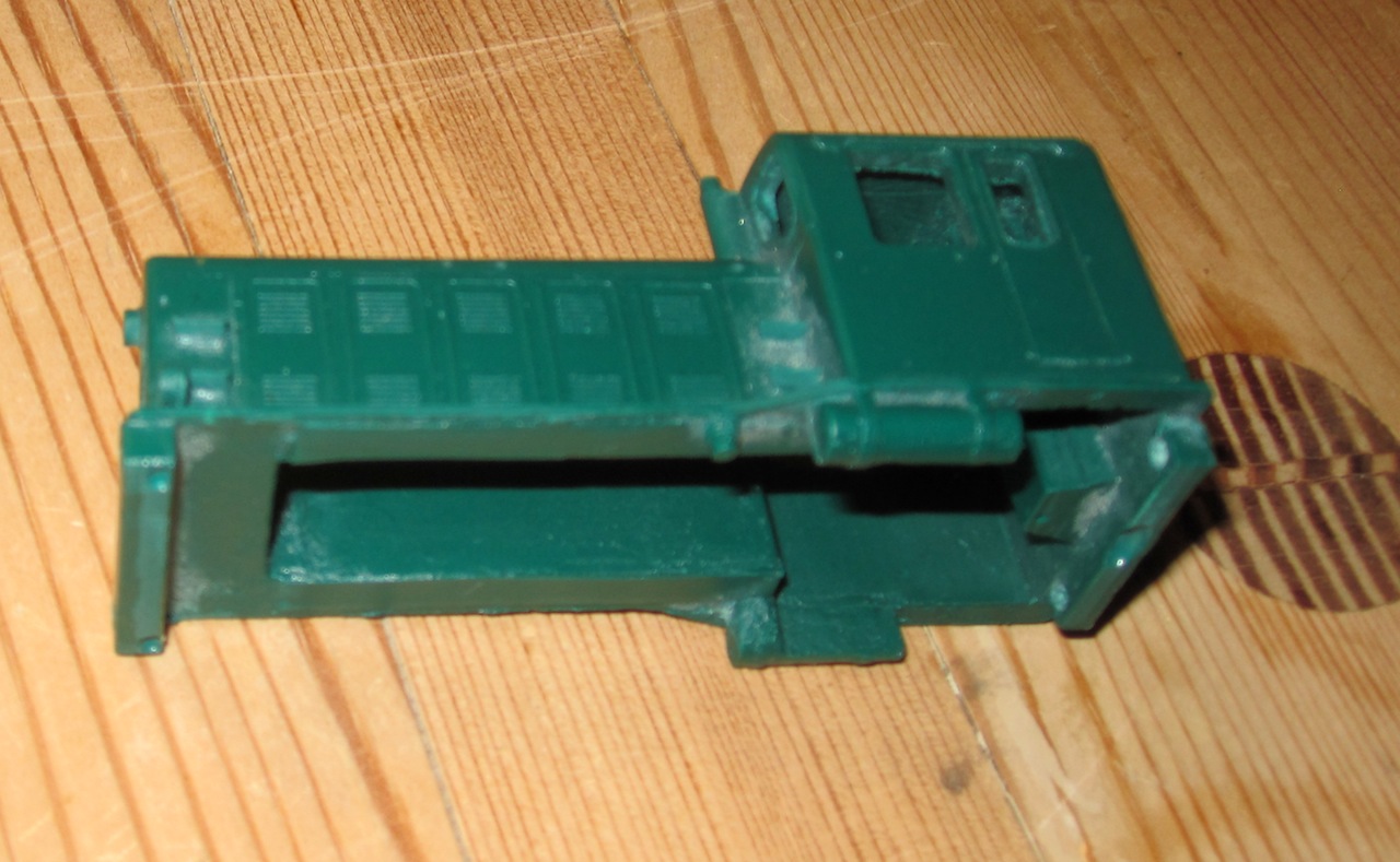

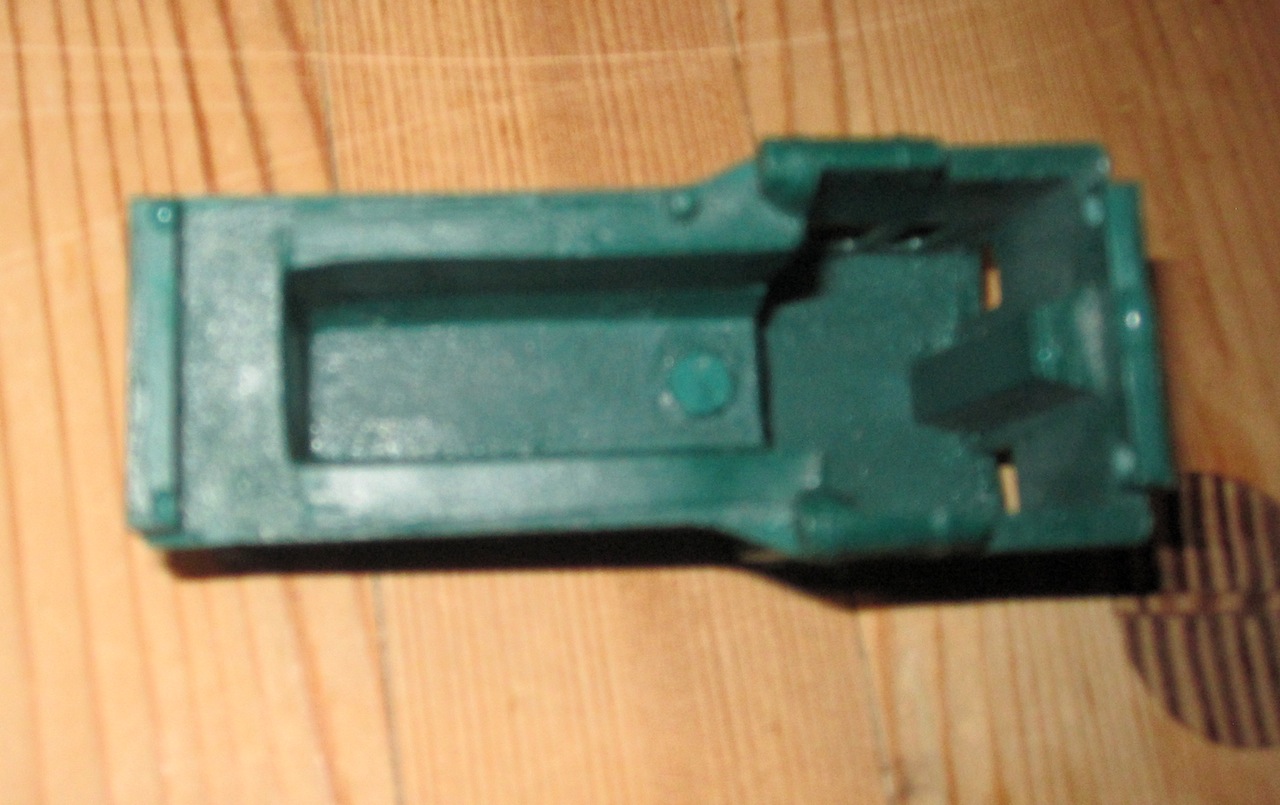

Jeg er gået i gang med at lave en model af en Ardelt traktor i H0 med den gamle overdel fra 87 Gruppen.
En af de problemstillinger jeg gerne vil have løst inden jeg kommer for langt er hvordan jeg får lys i lanterne på den.
Specielt frontlanternen i toppen er et problem da der er en godstykkelse på næsten 10mm bag ved den.
Derudover ved jeg heller ikke hvordan jeg skal få ført lys ud i de to nederste lanterne i fronten da de også sidder ud for det område hvor godstykkelsen er meget stor.Håber det kan fornemmes på billederne
Forslag og ideer til hvordan man kan lave lys på den modtages gerne

Jeg ville montere en central varmhvid Ledbruge (SMD) og så føre lyset rundt med en 1mm lysleder evt. flere så du kan lave ranger lys.

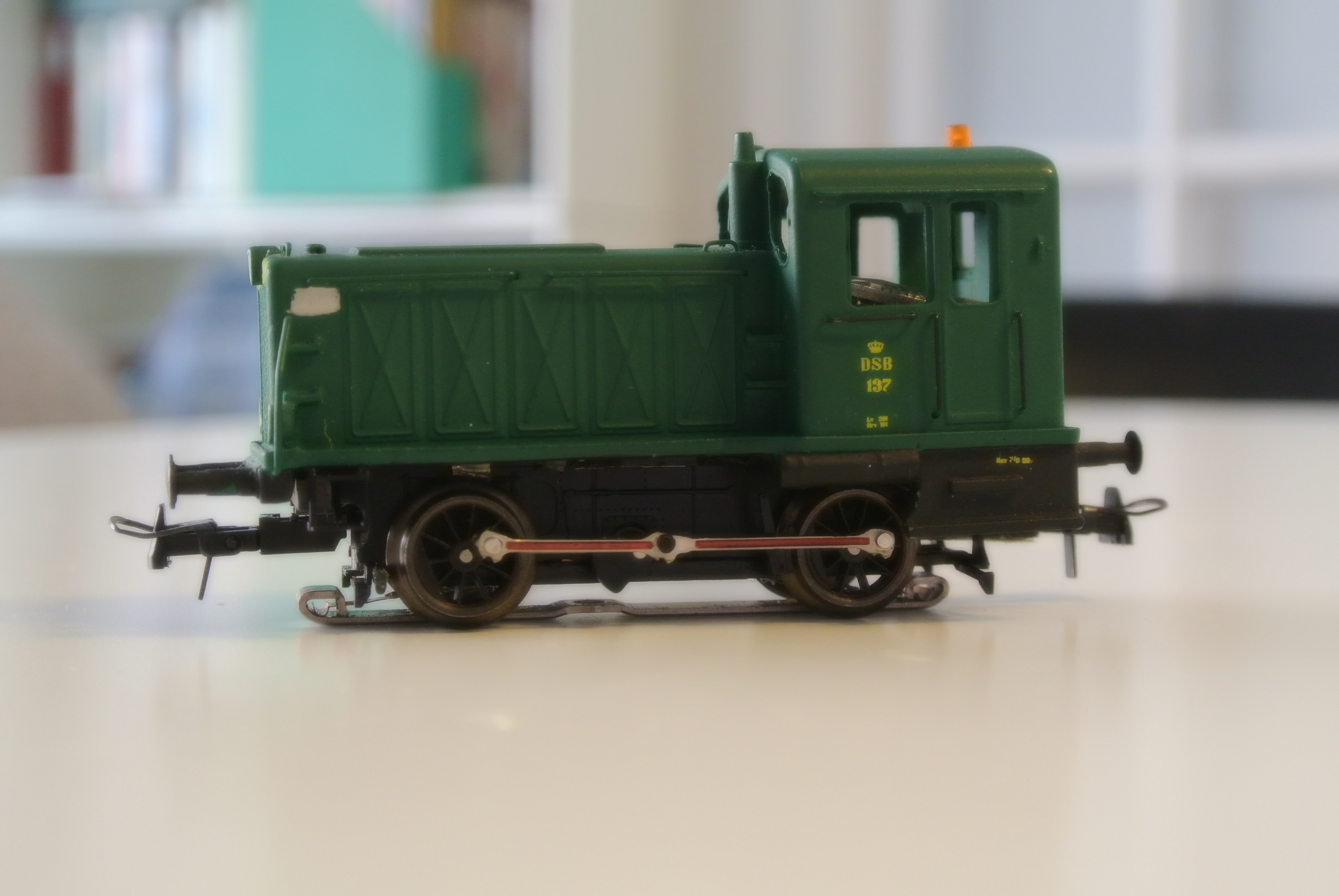

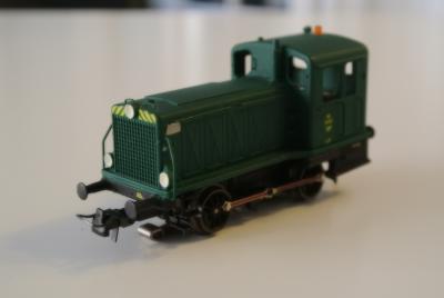

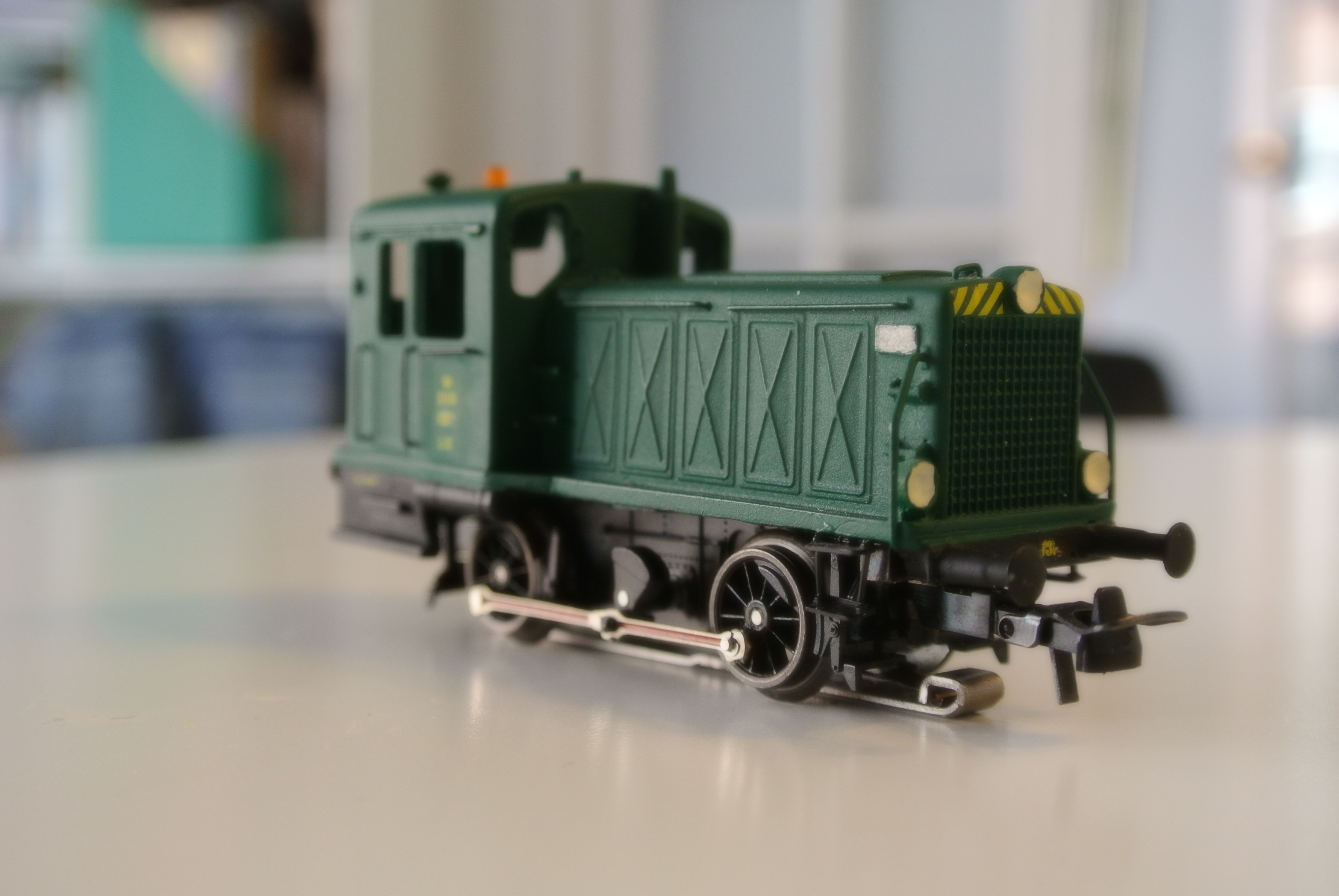

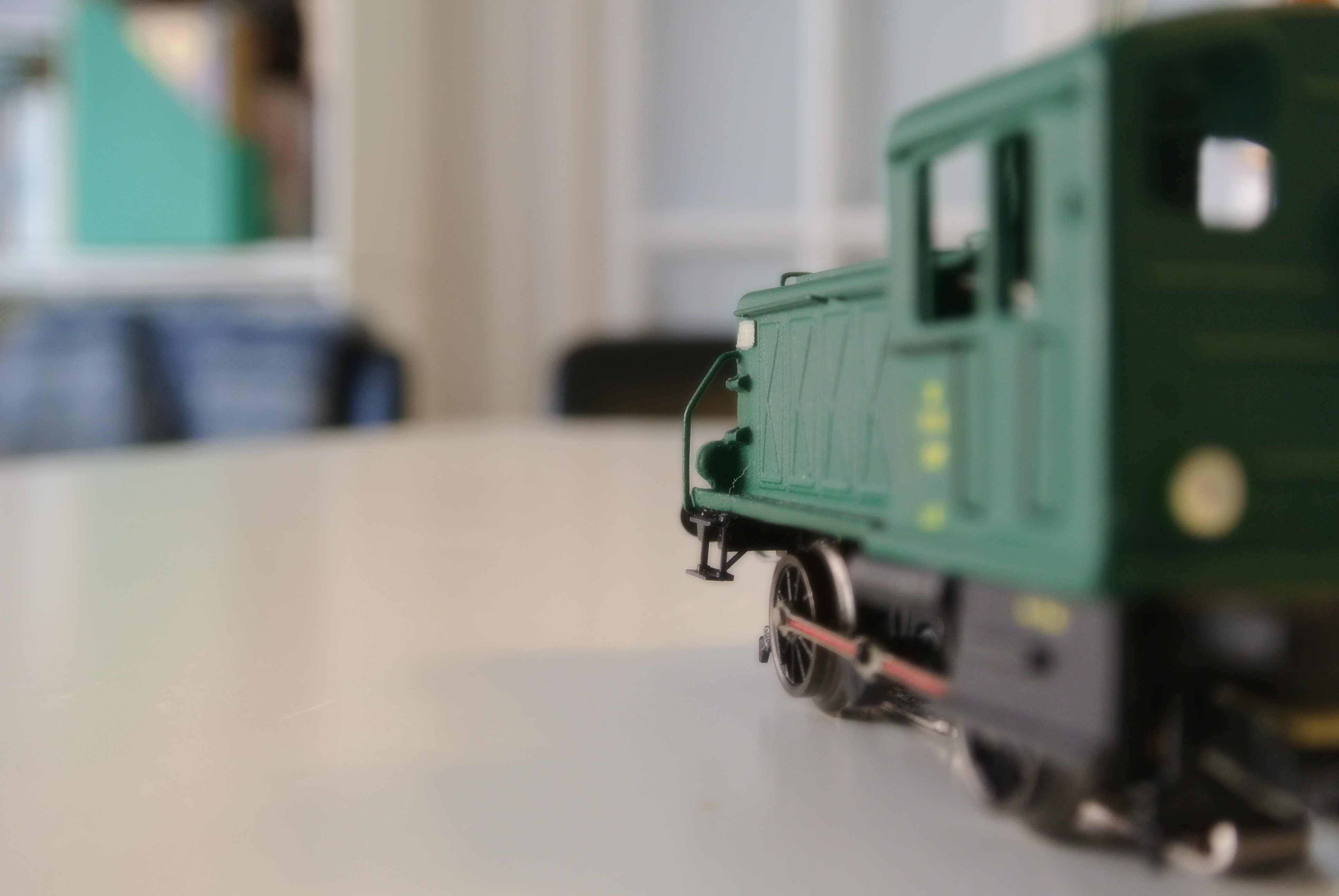

Min overdel er en Frichs-Ardelt fra DF modeltog og er ganske pæn synes jeg. Senere kan jeg evt. lægge et billede op af det samlede resultat som jeg egentlig er OK tilfreds med - selvom jeg formentlig er køber til en 'fiks og færdig' industrimodel... Smile
Nedenfor er for interesserede lagt et par billeder af min DF modeltog overdel (med KM-text litreringer) på Märklin glaskasten. Helt perfekt eller helt korrekt er den ikke - men jeg synes nu den i mangel af bedre er ganske sød... :-) Jeg har et sæt ætsede Frichs fabriksskilte fra Freja liggende, de ville nok pynte... Og den burde også have lidt tynd, gennemsigtig plastplade lagt i som vinduer.
BilledeBilledeBilledeBilledeBillede

Jeg har både Holstein-overdelen og (naturligvis) vores egen, med undervogne fra hhv. Tikøb (anbefales!), en gammel Lima V20 (OK uden at være prangene - hjulene er af ret dårlig kvalitet), og en Roco Glaskasten (glem det - alt for meget bearbejdning, og dermed for lav vægt). Holstein-overdelen er af en lidt anden 1:1-byggeserie, og supplerer dermed fint, men den kan ikke løbe fra sin alder mht. finish og materialetykkelse - der er også et stykke arbejde, uanset valg af undervogn.
Begge typer overdele har i øvrigt fået varmhvide SMD-lysdioder størrelse 603, og udført så man kan nøjes med ranger-lanterneføring (= to nederste lanterner i begge ender) hhv. strækningslørsel (trelysfront eller kun øverste lanterne, afhængig af epoke).
