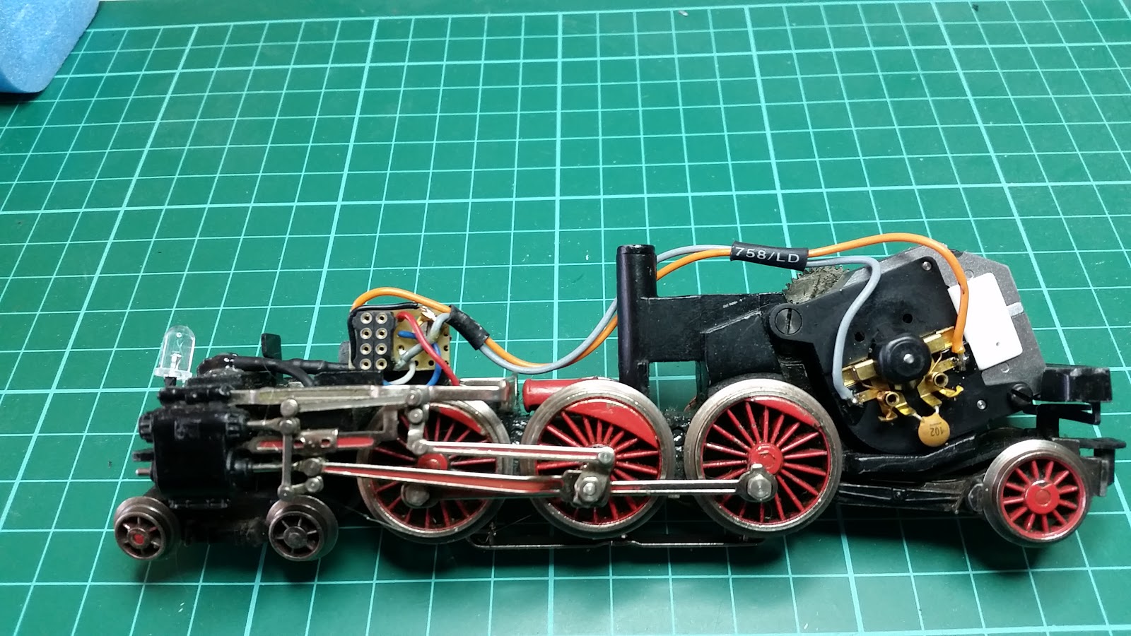

Jeg har taget lidt billeder af den jeg har bygget om, så sådan ser det ud Smile

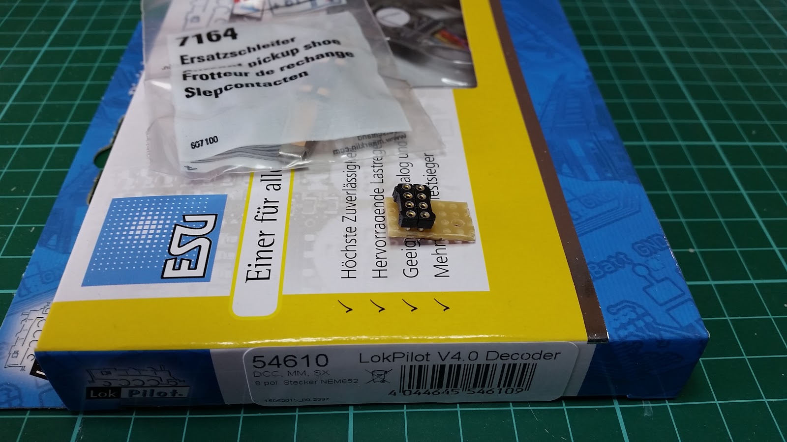

 Til ombygningen er brugt: E188838, en 7185 slæbesko, en ESU 54610 dekoder og et lille hjemmegjort print.
E188838
ESU

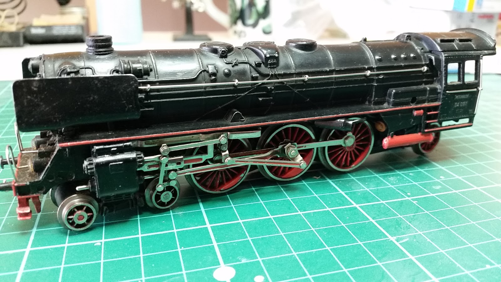

3048
Inde

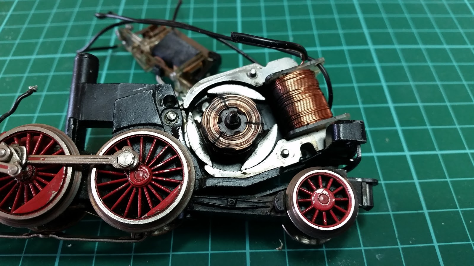

Gl. motor
magnet
5
skjold

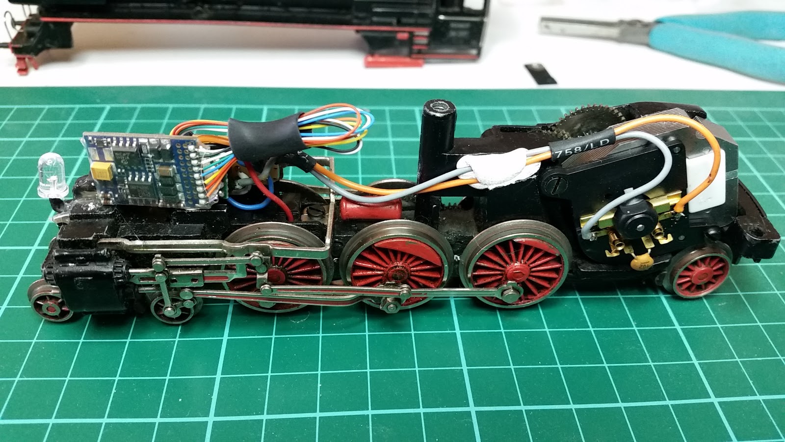

kabel
oppe
dekoder
Og sådan gik den eftermiddag  Smile
Nu skal jeg "bare" finde ud af at få justeret CV så det passer til sådan en damper  Smile

Fine instruktive billeder om ombygning til 5 polet elmotor, med dekoder. Jer er sikker på Du får en meget bedre kørsel nu. Din komutator på det gamle 3 polede anker ser også noget slidt ud.
