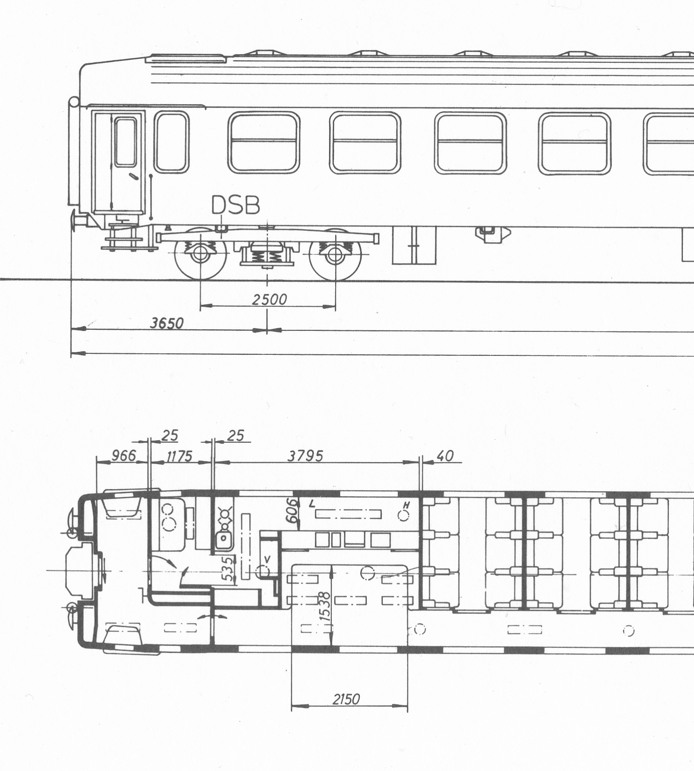

Jeg vil gerne bygge en kiosk ind i min Heljan Bk-vogn, men jeg mangler nogle mål på selve kiosken samt farverne på den. På modellen er vinduerne i kiosken malet grå, men jeg synes, jeg har set et billede, hvor gardinerne var trukket fra, eller er det mig, der har set forkert? Vinduet i wc'et ved siden af skal vel også have fjernet den hvide maling - Var det ikke der, der blev lavet togførerkupé?
Jeg har kigget på http://puukka-sorensen.dk/Henrik/hobby/modeltog/passagervogne/litra-bk.html, men mangler som sagt mål og farver. I vognlære 85 er Bk-vognen desværre ikke med, så jeg håber, at der er nogen, der kan hjælpe mig med de oplysninger, jeg mangler.
På forhånd tak!

Måske vedhæftede kan hjælpe.
IMG_0001.pdf 60.1 kB

Tak for tegningen Ole - Det er lige hvad jeg har brug for.

Længere nede i den tråd, som du sendte link til, er der endnu et billede fra reklamen, som jeg omtalte længere oppe (jeg har klippet det overflødige væk). På billedet synes jeg, at det ser ud som, at der ikke er fri plads/disk foran glasvæggen ind til kiosken, og at disken måske er rød på fladen og med sort kant. Måske billedet er fra forsøgsvognen fra 1972, og man så har ændret en smule på disken. Der er lidt forskel på opbygningen hvad angår forsøgsvognen (Bk 027) - På Jernbanen.dk (http://www.jernbanen.dk/dsb_pvogn.php?Aar=1966&litra=Bk&typenr=1) skrives der, at der kun er syv kupeer, hvilket blev tilfældet i de ombyggede BD-vogne (se tegningen som Ole har lagt op), men på http://www.myveterantog.dk/historie/MYvt-historieUICKupeVognTekst.php, ombygges kun to kupeer og toilettet. Det er min konklusion, at tegningen som Ole lagde op, er på en ombygget BD-vogn, hvilket jeg baserer på teksten på myveterantog.dk, men jf. Jernbanen.dk, kan det jo være fra prøvevognen.
Jeg kommer det nok ikke nærmere. Min vogn er 033, og jf. Jernbanen.dk, er der 8 almindelige kupeer. Disk/kiosk bliver lavet som på de billeder, cbt var så venlig at lægge op, og med ca. de mål som på Oles tegning. I skal begge to have stor tak for hjælpen Smile

Det er rigtigt. Tegningen viser en ombygget BD-vogn.
Jeg vedhæfter her tegning af ombygget B-vogn.
