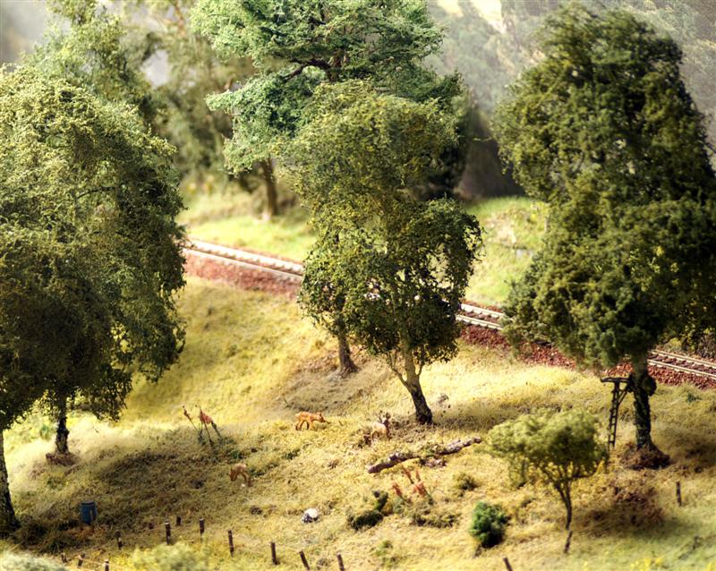

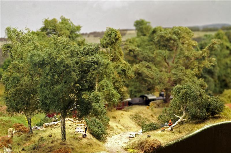

Jeg vil gerne vise mine første forsøg på at bygge træer til min bane. Det kunne jo være at der er flere her i landet der pusler med sådan noget og vi kunne måske inspirere hinanden. Her min kort byggebeskrivelse. En MEGET mere udførligt kan du læse ved at bruge det nederste link. Begge træer er lavet af en tyk midtertråd og tynd tråd. Stammen males med trælim- og lidt opvaskemiddel-vand. Så drysses hele herligheden med fin siet MDF plade savsmuld. Efter en kort tørring gøres det igen indtil man er tilfreds med tykkelsen. Så males træet. Ved elletræet har jeg prøvet med rigtig pulveriseret elmebark. Det giver et godt spil i stammens farver. Så limes filtervat (det som man bruger til akvarierpumper) på de yderste kviste og males med en mørkt spraymaling. Så mangler der bare en omgang spraylim på det yderste af træet og så drysses der mørke blade (fra f.eks. Noch) eller som her af egen produktion af savsmuld. Efter tørring kommer der lysere blade og så skulle træet være færdig. Jeg er bare nybegynder på det her felt og det kunne være hyggeligt at læse om andres erfaringer her.
Ud over at bruge rigtig barkpulver har jeg fået min inspiration her:
http://stummi.foren-city.de/topic,18449,25,-baumbau.html
Han kommer fra Holland og han er super til at bygge træer.

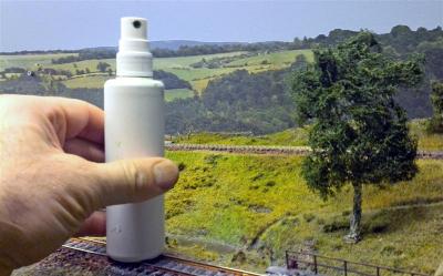

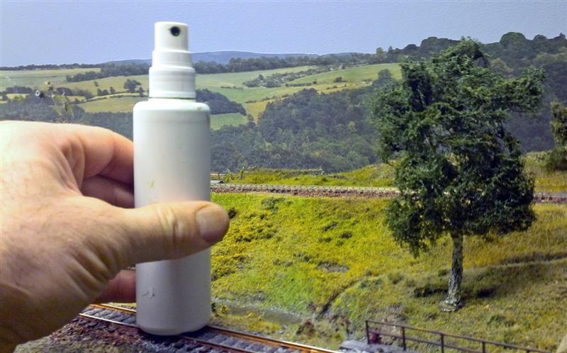

Så er tiden kommet, hvor hele modelbanen skulle støvsuges mere grundigt end den almindelige omgang. I denne anledning blev alle træer fjernet for bedre at kunne komme i dybten. Træerne er blegnet en del. Selv om at jeg har købt dyr farveægte maling. Så for de bare en omgang til. Til det bruger jeg en lille sprayflaske med maling fortyndet som konsistens af letmælk ( se billedet).
Sprayflasken til maling af træer
Resultatet kan ses her.
Til venstre et blegnet træ. Til højre nymalet.
Mvh. Reiner

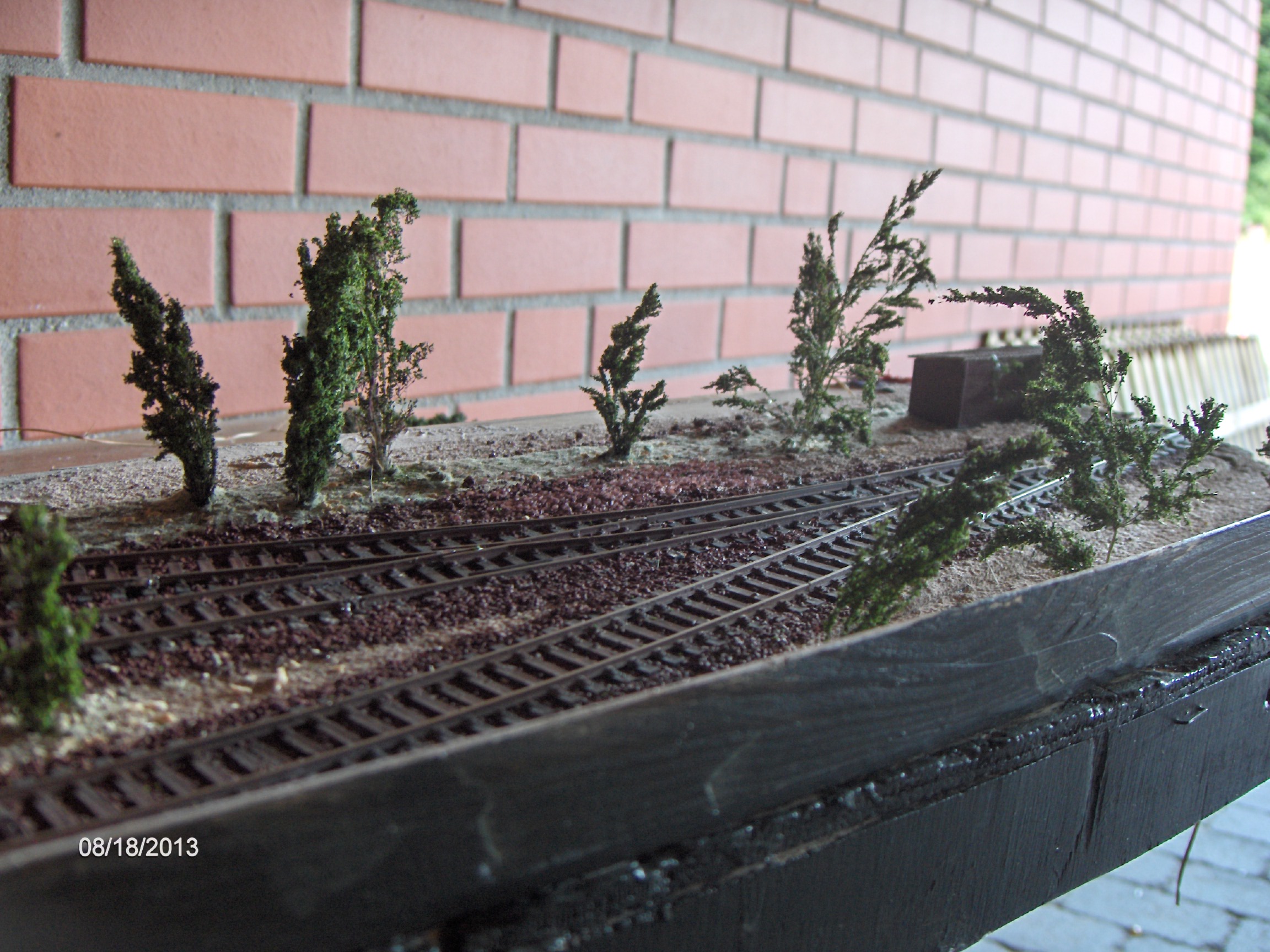

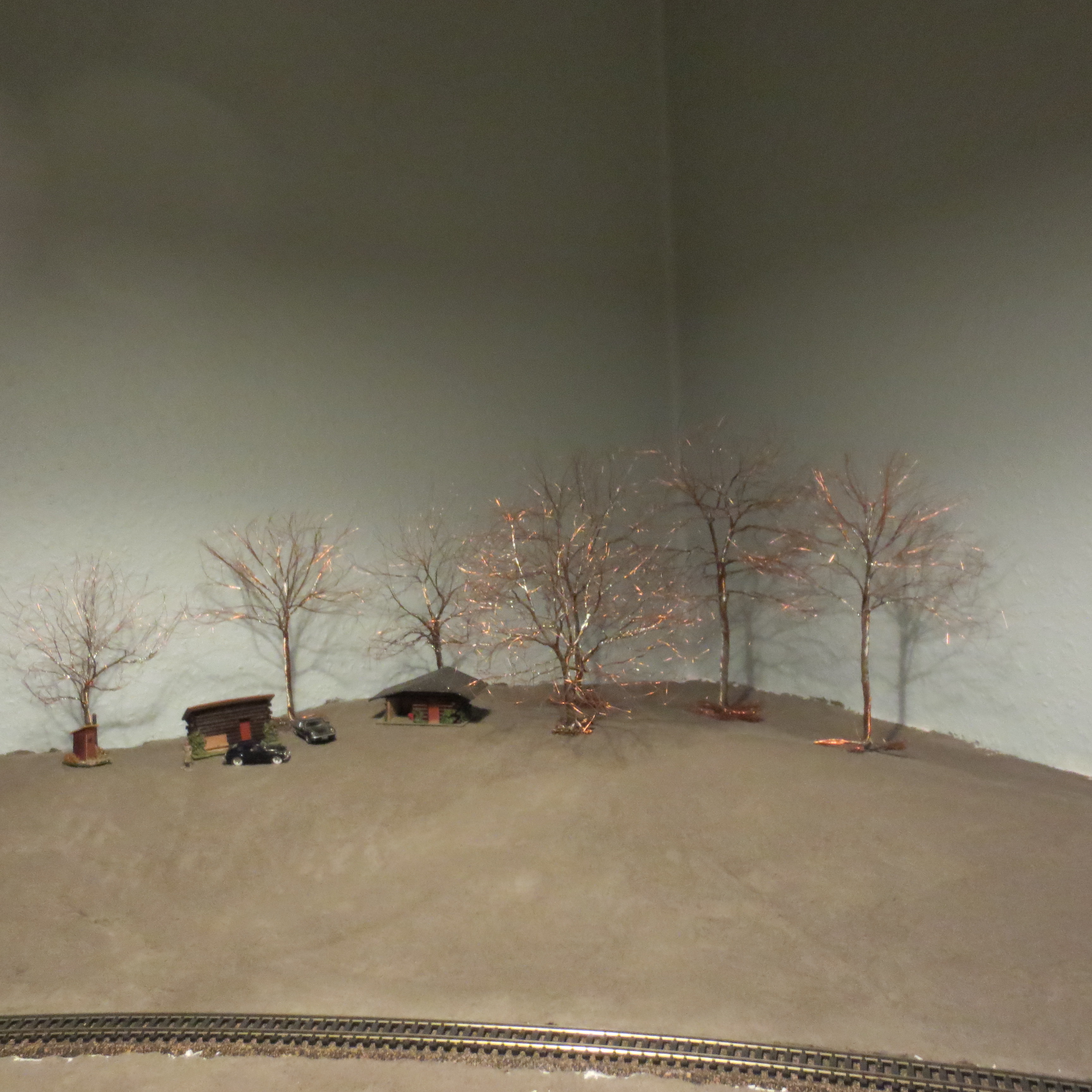

Fedt! Så hvis i vil have endnu mere inspieration så tjek lige Gilbert fra schweitz ud http://www.gilbert-gribi.ch/ggribi/arbres%202.html det r helt vildt hvad han laver & han har en instruktion på hvordan, i skal gå ind på hans hjemmeside & derefter ind i projekter, til allersidst er der hvad han laver i H0.
Jeg har lavet en del groft, se billed.
NorthernWindRR
København Ø
Indlæg: 208
Argh!!!!! Smile :)
NorthernWindRR
København Ø
Indlæg: 208
Træer af tavlekabelDet må da lykkedes 3 gang!!!!!!!!!!!  Smile

Dine flotte træer kan blive lige så fine som den hjemmeside, du henviser til. Virkelig super stammer og godt forarbejde.
Der bliver spændende at se dem færdige.

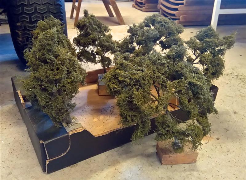

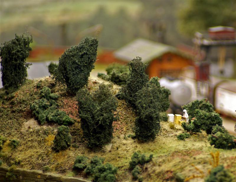

Så er træerne (og de nye buske + enebær) så smårt ved at komme på plads igen efter en ordentlig omgang støvsugning og ombygning til magnettræer. Her lidt billeder af hvordan det ser ud nu.
God fornøjelse Wink
BilledeBilledeBilledeBillede
Ser fantastisk ud, Reiner.
Du har støvsuget anlægget - Hvad med træerne? Har de også fået en omgang?

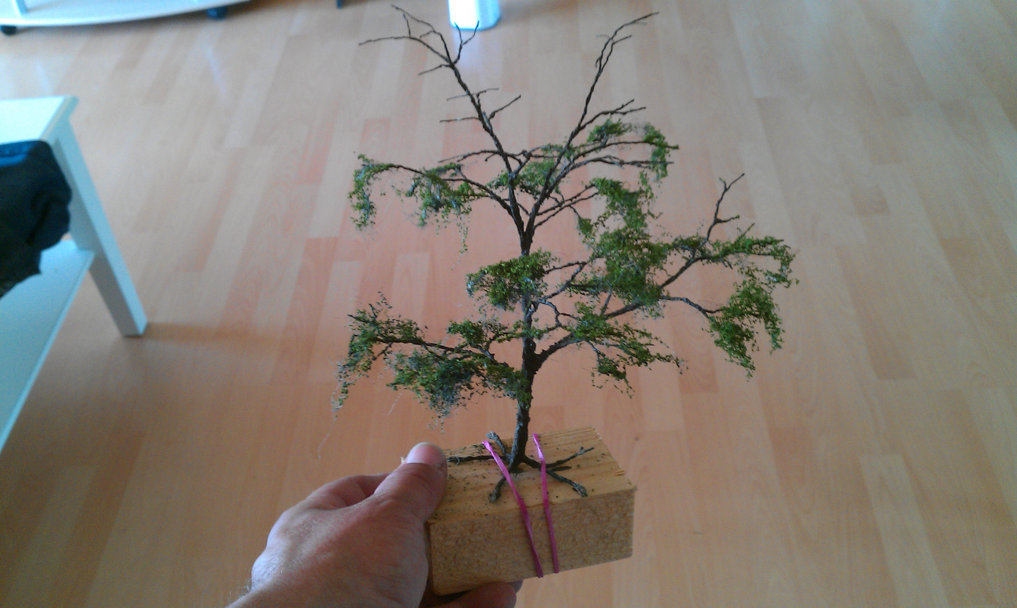

Hej, har prøvet at lave et nyt træ på en anden måde end jeg har lavet de øvrige. Efter snoning af lednings tråde og indsmøring af noget snask til fylde, fik træet først en gang grå over det hele. Efter tørring fik det en grøn, også over det hele, for til sidst at lave en blanding brun farve, der var rørt sjusket op. Det er ikke ret tydeligt på billederne, men stammen har fået en brunlig farve med et grønt skær. Bladene ville jeg ikke have til at dække helt, så lavede dem som på billederne. Den sortfarvede filtervat er limet fast til træets grene med almindelig hvid lim. Limen er rørt op med en anelse vand og sulfo. Limen er smurt på grenene med en pensel, og vattet er efterfølgende smurt ind med lim-opløsningen bagefter, for derefter at drysse indfarvet savsmuld på, med en mørkere nuance på undersiden af vattet. Hvad synes I om resultatet ?
Mvh Jesper

Jeg håber at det er i orden med lidt kommentar til dit trædesign Smile
Jeg syntes at der mangler løv på træet. For at få mere af det, skal der flere forgreninger på selve grenene. Så bliver der mulighed for mere filtervat og mere løv. Formen af træet er rigtig fint.  Så du er godt på vej.

Jo, ser hvad du mener. Det er et lidt sølle træ og se på, men det forbliver sådan. De næste træer bliver så med dine råd i huskeren.

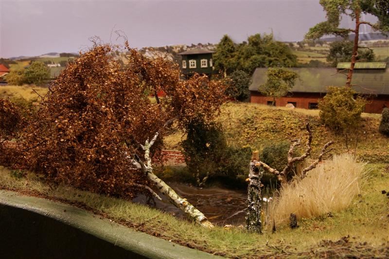

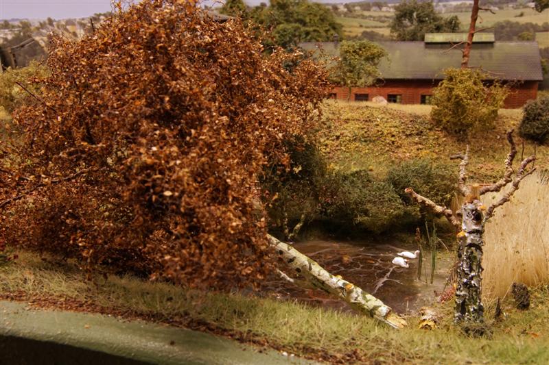

Så er der gået svamp i en af mine træer  Puzzled

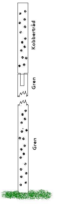

Jeg ville prøve at sætte rigtig træ sammen med kobbertråd. Selve birkestammen der stadig står oprejst er fremstillet af en tynd birkegren. Den blev knækket og begge dele (se tegning) indgår nu i "kunst" birken. Den tilhørende stump er er limet sammen med kobbertræet (se tegningen). Det virker fint og skal nok prøves igen. Bladene er fremstillet af fyretræsbark. Så for man naturlige og lysægte blade. Birkesvampene er små papstykker der er limet på stammen og fyldt op med tyk maling for oven. Spættehullet er selvfølgeligt ægte Wink
Hilsen, Reiner

Hej det ser rigtig godt ud.
Godt tænkt med et træ der er væltet p.g.a sygdom, samt at det også er visnet super super

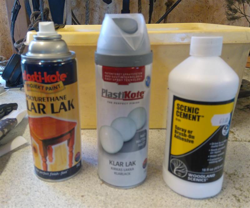

Jeg har et lille problem. Laksprayen som jeg har brugt til at lime savsmuldsbladene fast med (helt til venstre), bliver ikke produceret længere. Afløseren som står i midten af billedet, duer absolut ikke, da den ikke limer særlig godt. Scenic Cement bruger jeg bagefter for at fæstne ekstra og for at beskytte farven på bladene. Limen er ikke fin nok til at kunne bruges som det første valg, da bladene ikke hæfter på de enkelte hår af filtervattet.
Er der nogen der har god erfaring med en limspray eller lak, som du kan anbefale ?

Hej Reiner
Den udgået lak har jeg lige set nogle dåser af i silvan på fisketorvet.

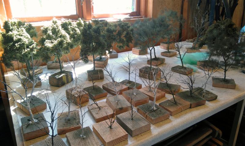

Reiner
Modelbygger
Mariager
Indlæg: 604

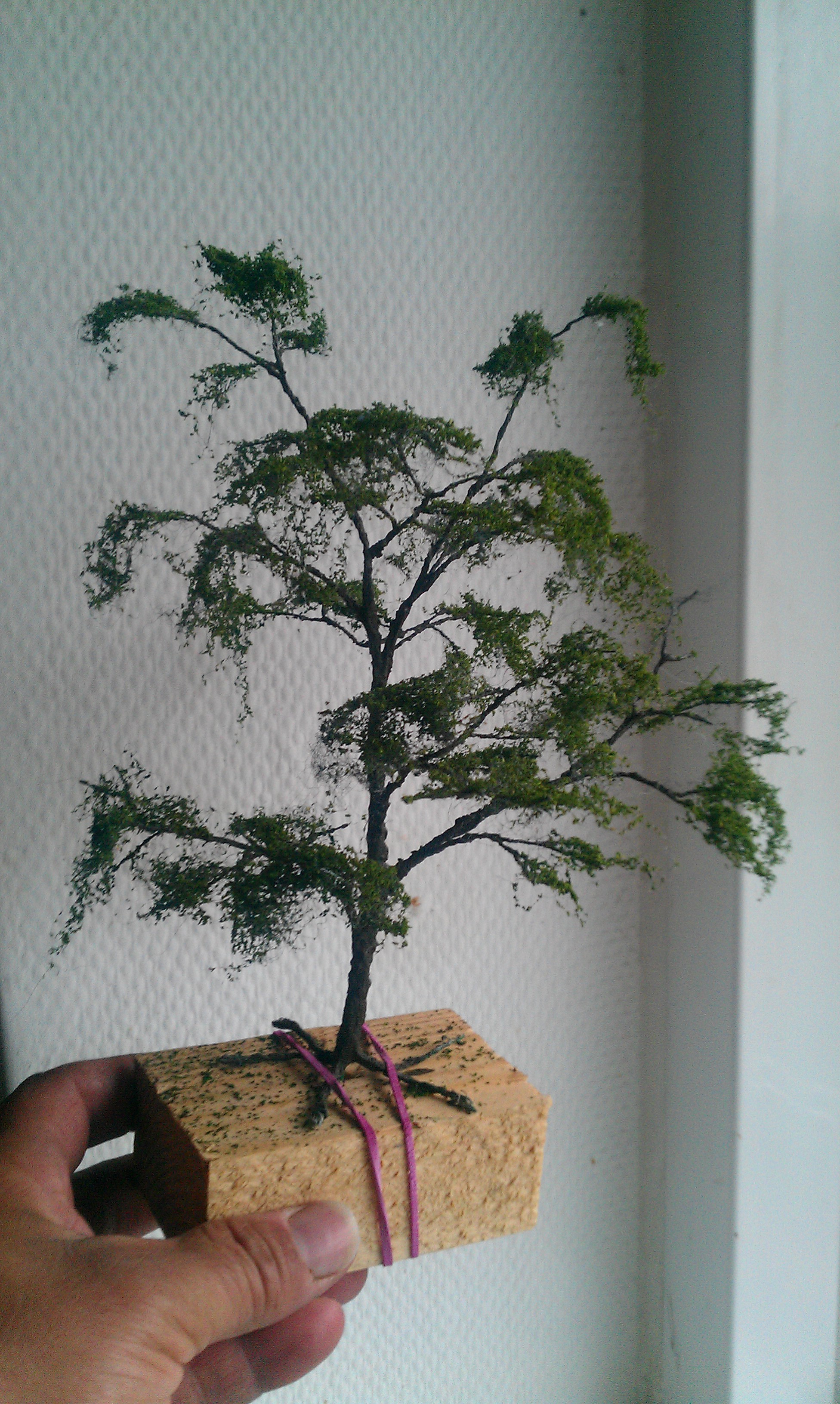

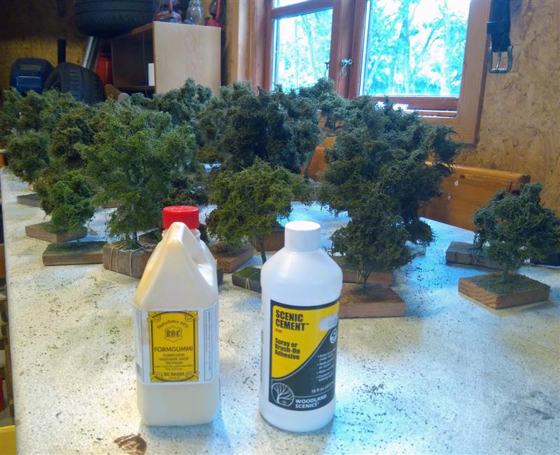

Her min fremgangsmåde:
Efter at  filtervattet er sat på træet, får det en omgang grøn eller brun spray. Kan købes HER
Filtervattet trækker sig derved sammen og bliver siddende på træet. Med det samme drysser jeg med et si 5 mm græs ovenpå træet for at få vattet lidt tættere. Så en omgang spraymaling mere for at fiksere græsset.
Efter en time sprayer jeg Formgummi (opløst i vand, ca 1:3/4) på filtervattet og drysser savsmuldet med et si over filtervattet.
Dagen efter får hele træet en omgang Scenic Cement 1:2/3 med en lille sprayflaske. Det giver ekstra hold i savsmuldet og skulle beskytte farven mod solen.
God fornøjelse
