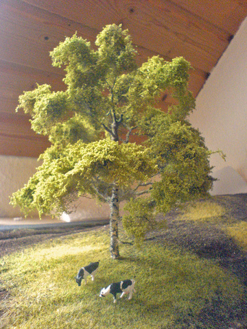

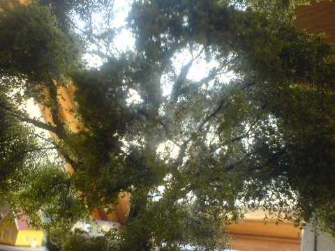

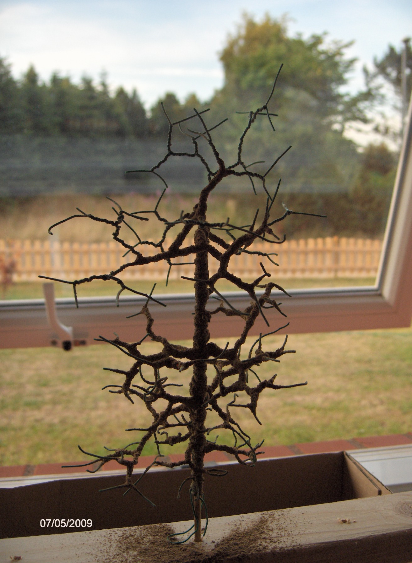

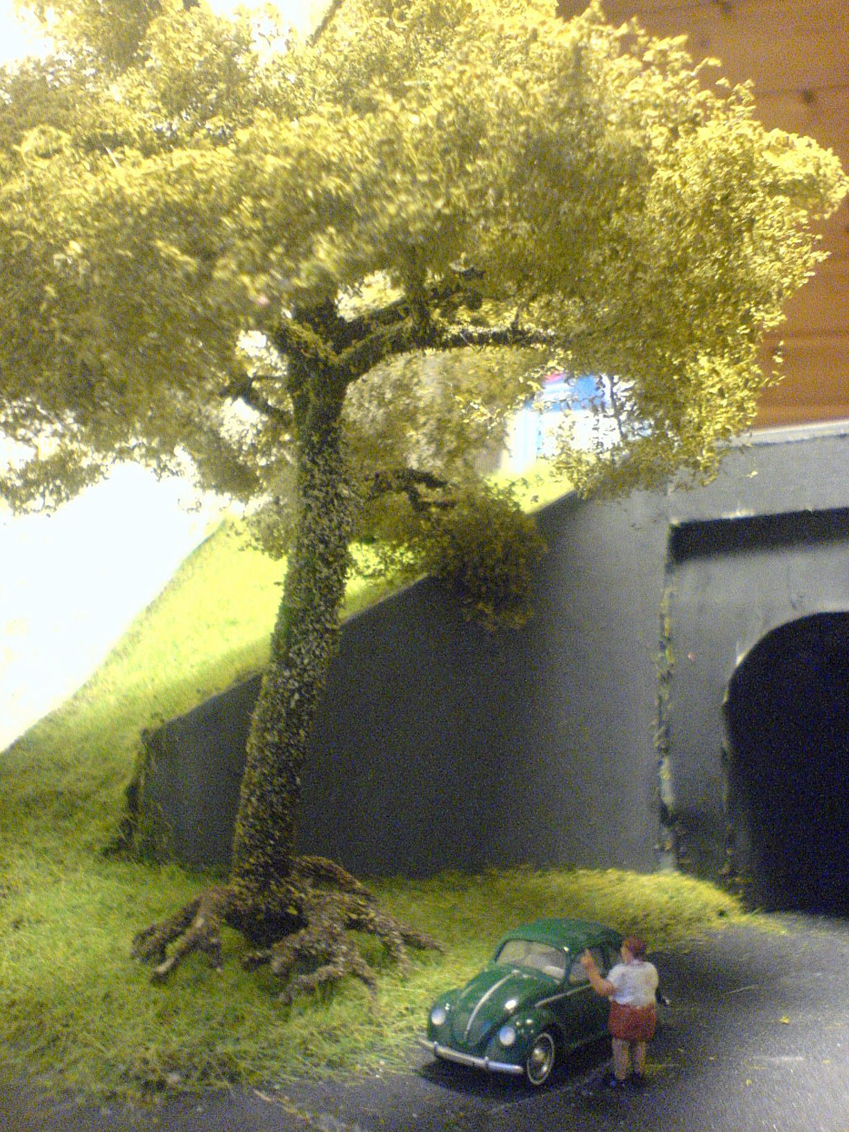

Jeg vil gerne vise mine første forsøg på at bygge træer til min bane. Det kunne jo være at der er flere her i landet der pusler med sådan noget og vi kunne måske inspirere hinanden. Her min kort byggebeskrivelse. En MEGET mere udførligt kan du læse ved at bruge det nederste link. Begge træer er lavet af en tyk midtertråd og tynd tråd. Stammen males med trælim- og lidt opvaskemiddel-vand. Så drysses hele herligheden med fin siet MDF plade savsmuld. Efter en kort tørring gøres det igen indtil man er tilfreds med tykkelsen. Så males træet. Ved elletræet har jeg prøvet med rigtig pulveriseret elmebark. Det giver et godt spil i stammens farver. Så limes filtervat (det som man bruger til akvarierpumper) på de yderste kviste og males med en mørkt spraymaling. Så mangler der bare en omgang spraylim på det yderste af træet og så drysses der mørke blade (fra f.eks. Noch) eller som her af egen produktion af savsmuld. Efter tørring kommer der lysere blade og så skulle træet være færdig. Jeg er bare nybegynder på det her felt og det kunne være hyggeligt at læse om andres erfaringer her.
Ud over at bruge rigtig barkpulver har jeg fået min inspiration her:
http://stummi.foren-city.de/topic,18449,25,-baumbau.html
Han kommer fra Holland og han er super til at bygge træer.

Hej Reiner
Det er super flot.
Jeg skal også i gang på et eller andet tidspunkt og forsøge at bygge træer og buske ...

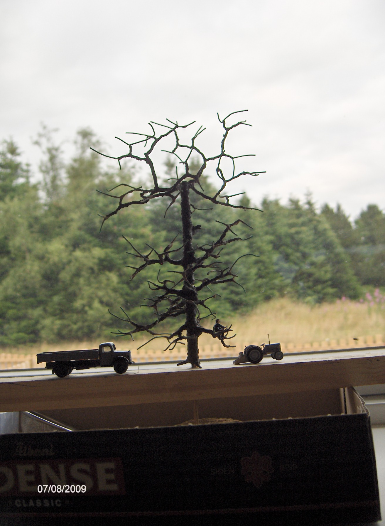

Tak for ros. Det er nu ikke så vanskeligt. Jeg skal se om jeg kan lægge flere billeder af sådan et byggeforløb et sted på nettet. Har her til morgen lige fotograferet et billede mere igennem mit selvbyg birketræ. Se selv.
Som det næste skal jeg se på størrelsesforholdene, da der ellers ikke bliver plads til ret mange. Og så ser træer jo også lidt anderledes ud, når de stor i flok.
Reiner
igennem kronen

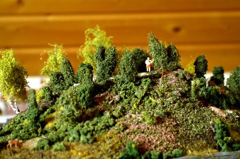

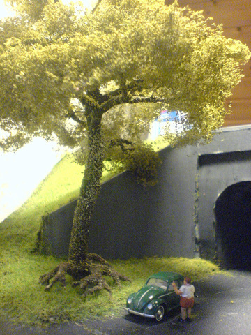

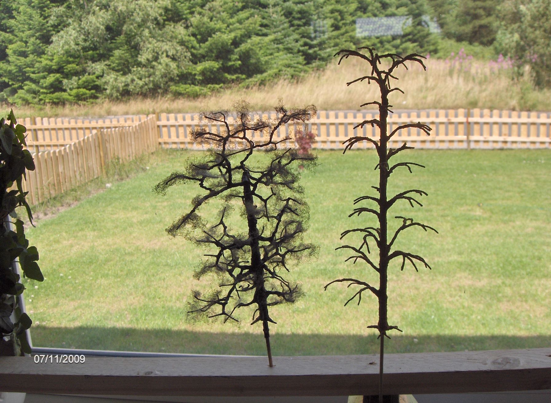

Birk kan blive op til 30 m. Men jeg har opdaget at så er der jo ikke plads til mange træer. Så jeg bliver nød til at reducere lidt på størrelsen. Træerne på mine billeder er på ca. 19 cm. Men nu er jeg ved at bygge et på 12-13 cm. Det passer bedre og så er der plads til en hel skov Laughing out loud CaBrag og Frben. Tak :oops: Leonard: Jeg er ved at bygge en side op omkring træbyggeri. Hvor hurtig det går, kan jeg ikke sige, men en del billeder har jeg taget allerede. Du kan se mere på http://www.fjordens-naturskole.dk - Naturskolen - Modelbyggeri.
Samtid er jeg jo også ved at eksperimentere med måder at bygge træer på. Det er virkelig spændende. F.eks en gren (ståltråd) som bliver sat under strøm fra min selvbyggede grasmaster og vupti ...... bliver det til en pilekvist.
Reiner
Hedebirk 2

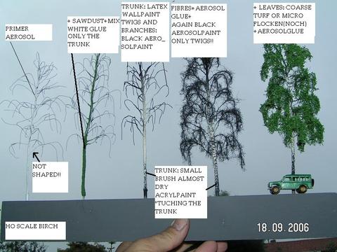

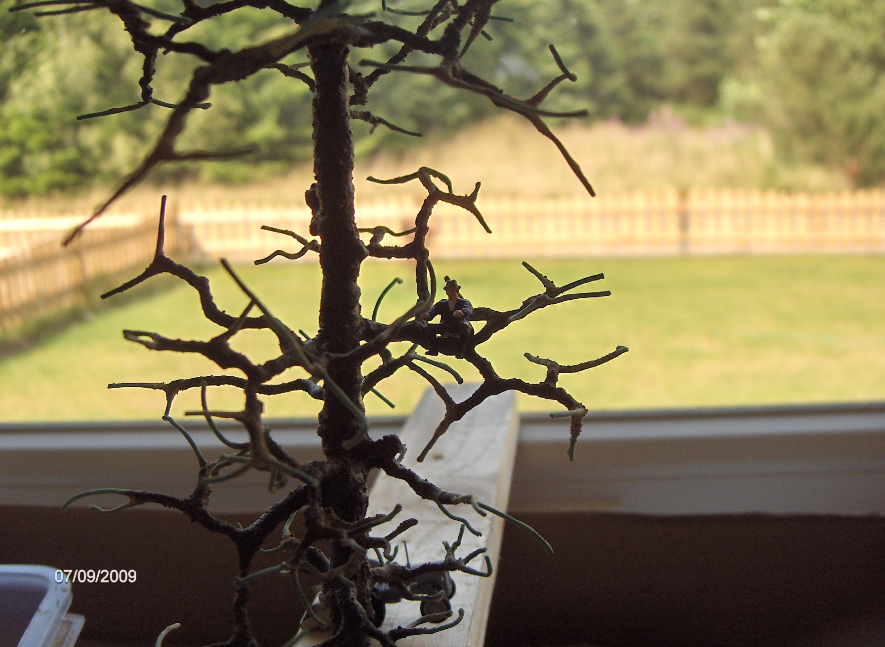

Så har jeg lagt en beskrivelse af hvordan jeg bygger birketræer ud på min hjemmeside. Kunne være hyggeligt at høre om det kan bruges. Men først og fremmes er det med at prøve sig frem.

Hej med dig Reiner
Det ser da bare kanon ud, det må jeg vist til at prøve.
Jeg har syntes, at der ikke findes ret mange virkelig flotte træer på markedet ellers koster de spidsen af en jetter..
Det ser godt ud på din hjemmeside..

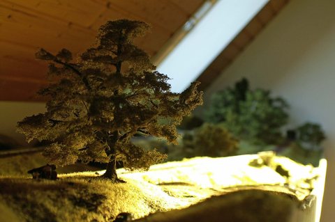

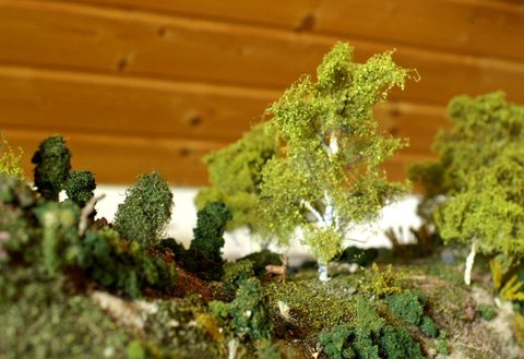

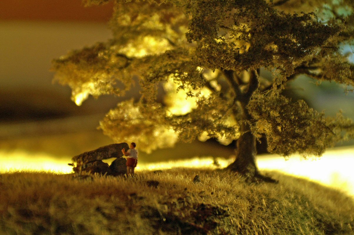

Her et lille eksempel på en hvidtjørn i blomst. Marken, hvor den skal stå engang, er ikke færdig med at få "græs på". I baggrunden nogle forsøg med skovfyr. Jeg håber at få tid til at lave en masse fyrtræer her, så man ikke kan se toget køre igennem væggen.
Reiner
hvidtjoern i blomst

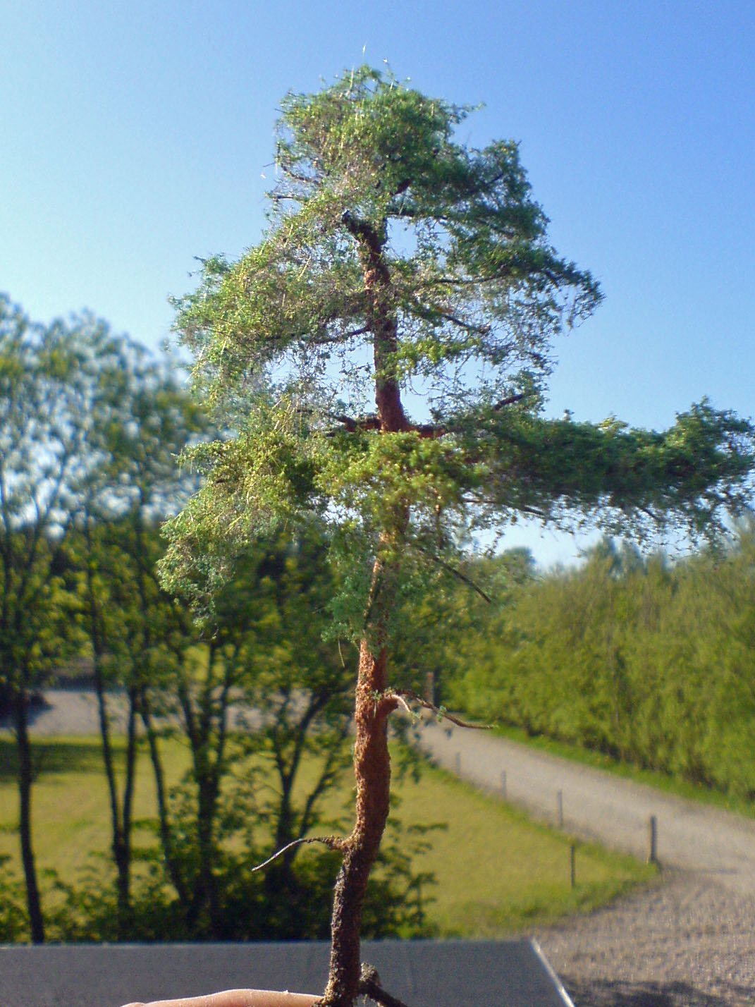

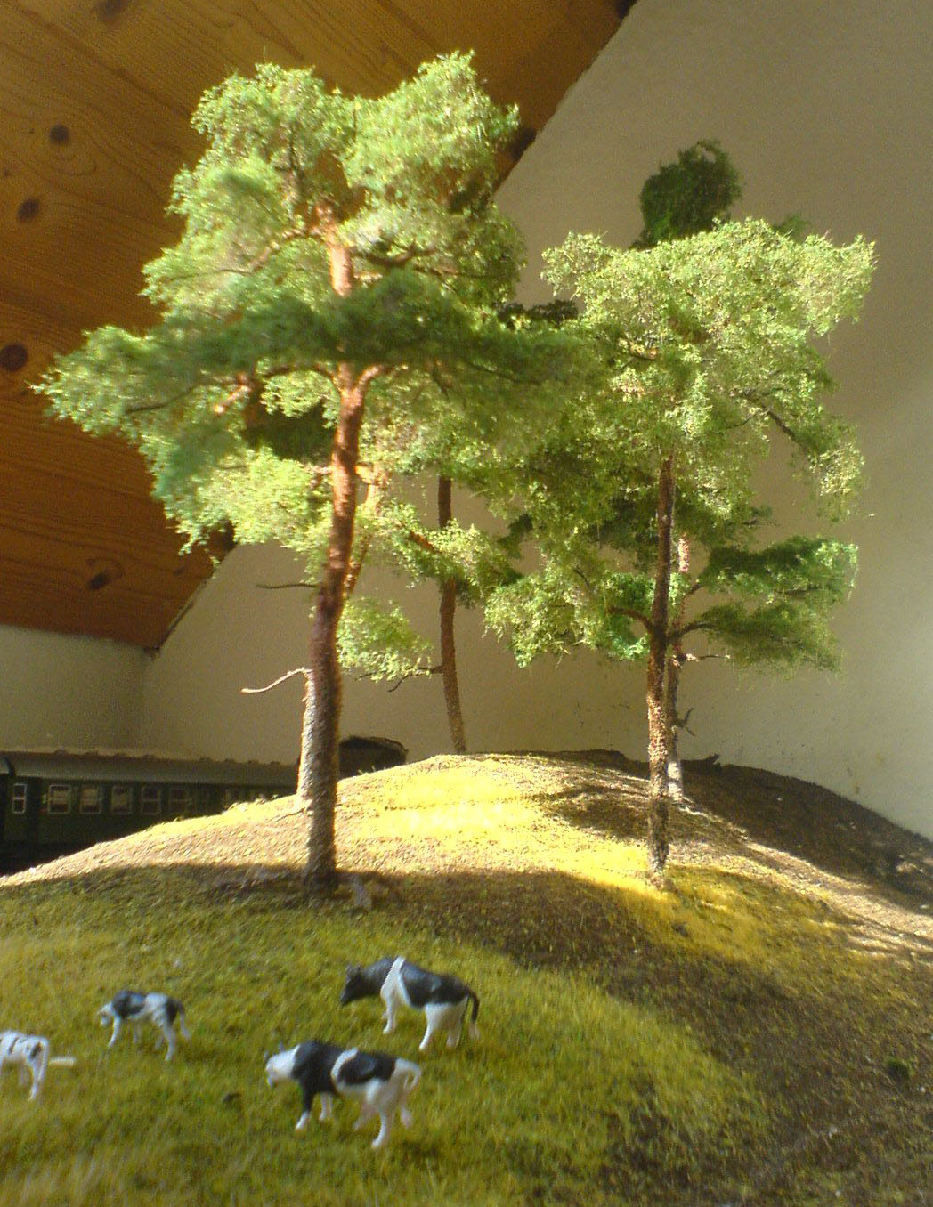

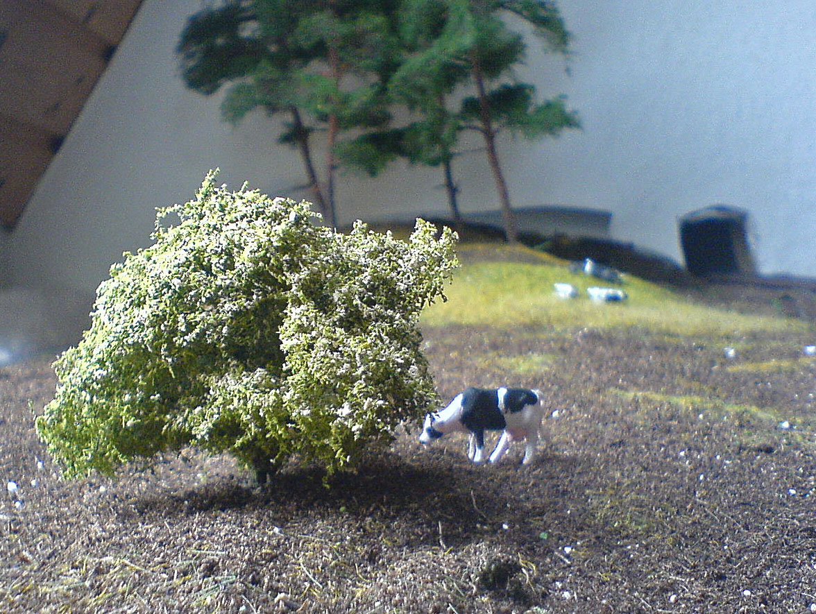

Så blev fyrtræet færdig. Her det færdige resultat i forgrunden. Jeg vil lægge billeder af enkelte træprojekter ind her en gang i mellem for at inspirere. Jeg håber det er i orden for moderatoren. Det kunne jo være, andre også havde lyst til at vise deres kreationer. Det kunne være hyggeligt Wink
Reiner
fyrtrae i sol
fyrtrae paa marken

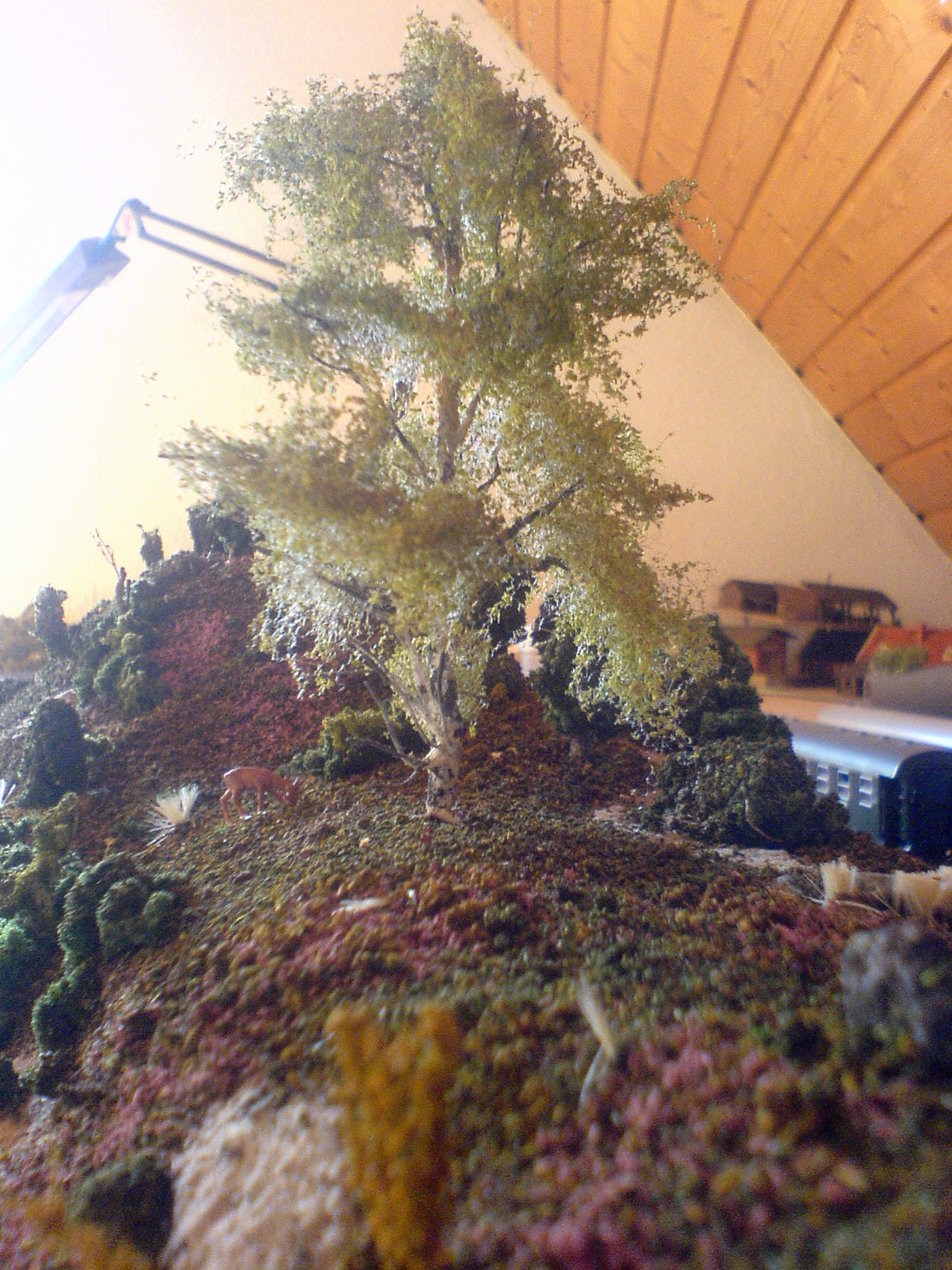

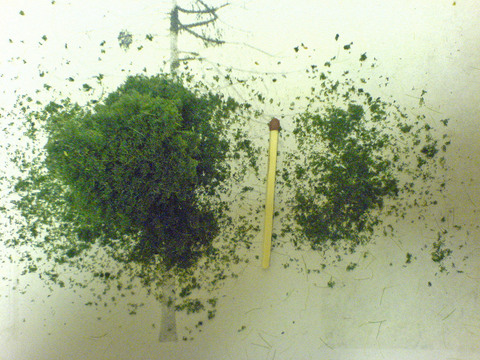

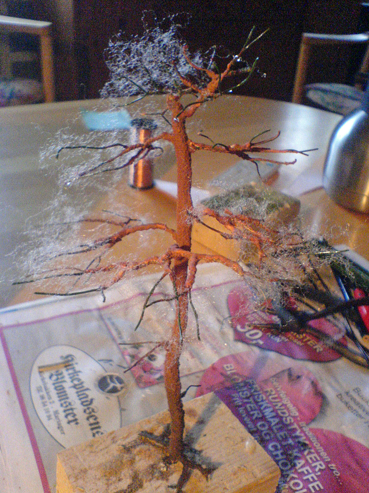

Her lidt mere om brug af filtervat. jeg er ved at lave et hedelandskab, hvor jeg skulle bruge en del enebærbuske. Jeg lavede en del forsøg med forskellige materialer, men ved filtervattet er det den fordel, at man kan se nogle af de enkelte ene-grene. Så her er resultatet. Alt andet på billederne er farvet savsmuld i forskellige kornstørrelser, spagnum, sand og lidt Nochgræs.
Hilsen Reiner
paa fototur small
raadyr paa heden small

"JGJ67" skrev:
Hej, er der nogen af jer der kan give mig et fingerpeg om, hvilket slags træ det her kan blive til ? Har bare kastet mig ud i at prøve det lidt mere seriøst. Bruger noget ståltråd til blomsterbinding, har snurret det sammen til noget der skal ligne grene, smørre limblanding på og drysser aske fra grillen på. Hvordan det bliver når det er færdig, ved jeg ikke, for skal først til at give det andet lag når limen er tør. Mvh Jesper
Nu kan jeg ikke lige helt se størrelsen, men et par bud kunne også være bøg, hvidel eller en af poppelarterne. Rødel, som man finder på våde jorde og i moser og skovsumpe er oftest flerstammede, men det skyldes stævningsdrift, så de kan også være enkeltstammede.
Nu reklamerer vi jo normalt ikke her på forum, men jeg vil alligevel lige anbefale den bog, der hedder Danmarks Træer og Buske. Den fortæller grundigt om de fleste af de træer og buske vi finder i det danske landskab.
Held og lykke med træbygningen.
Venligst, Claus

JGJ67
værktøjsmager
Indlæg: 625
Hej Claus
Ang størrelsen på træet prøver jeg lige og anskueliggøre det sådan her...
Jesper

Jordbrugsteknolog, landskab og anlæg
Indlæg: 124
"JGJ67" skrev:
Hej Claus Ang størrelsen på træet prøver jeg lige og anskueliggøre det sådan her... Jesper
Kan det ikke være en almindelig bøg, der står i midten af en skov. Måske en ask på samme placering. Det vil da resultere i den spøjse vækstform. Træet ser ud til at være 20-25 meter, så det begrænser jo i sagens natur antallet af kandidater. Specielt hvis det skal være danske arter. En bog jeg ikke fik nævnt sidste gang, men som er vældig fin at blive lidt klogere på er Træer og Buske i Landskabet. Det er mindre i både omfang og pris i forhold til den førnævnte.
Ps. Hvis du vil søge botanisk på nettet så hedder bøg Fagus sylvatica og ask Fraxinus excelcior
God fornøjelse
Venligst, Claus

Hej igen
Jeg ved heller ikke hvilken slags træ det skal kaldes, men der findes jo visse træer det ser alt andet end naturlige ud. F.eks 7-masteren på Bornholm ! Hvilken slags det er ved jeg ikke, men den så pudsig ud !
Nu har jeg klistret nogler "tynde grene" på, og malet dem med en sort spray. Om det er mig der har problemer med otorikken, eller om det er fordi det blæste da jeg malede de tynde grene skal jeg ikke kunne sige, men det meste af stammen blev også sort ! Så jeg må vel prøve og få noget grøn farve ind på stammen. Har tænkt at det skal gøres med en pensel, og halvtør maling.
Har så været igang med et nyt træ, inspireret af en birk. Er bare bange for at grenene er for korte ?
Mangler at male det hvid også lave de mørke striber. Det kan vel gøres med en næsten tør maling på en pensel med korte stive børster !?
Jesper
Billede 013
00
Indlæg: 633
Smile - ja det er et sommertræ, i korte ærmer. du har sgu brugt for meget round up... Smile

Reiner
Modelbygger
Mariager
Indlæg: 604
Nu har jeg prøvet at bygge en eg. Og her til aften strålede solen lige igennem det nye træ og den nye stendysse. Så jeg kunne ikke lade være med at tage lidt billeder. Klart at det ser altid bedre ud end i virkeligheden, men det er nu en fornøjelse alligevel. Wink
Reiner
Eg ved stendysse
Eg oversigt
