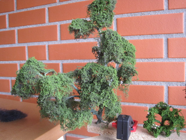

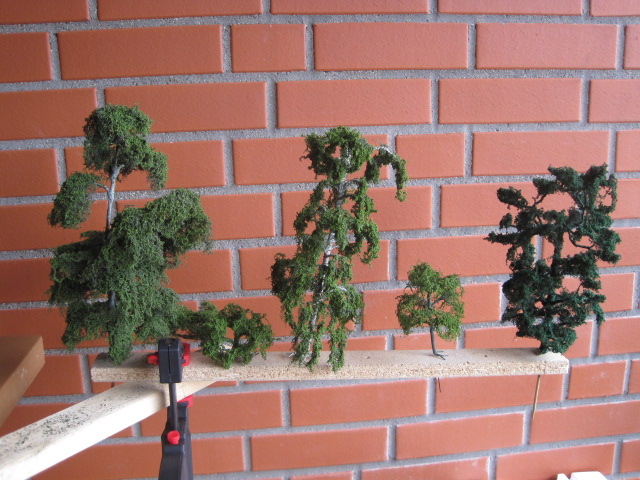

Jeg vil gerne vise mine første forsøg på at bygge træer til min bane. Det kunne jo være at der er flere her i landet der pusler med sådan noget og vi kunne måske inspirere hinanden. Her min kort byggebeskrivelse. En MEGET mere udførligt kan du læse ved at bruge det nederste link. Begge træer er lavet af en tyk midtertråd og tynd tråd. Stammen males med trælim- og lidt opvaskemiddel-vand. Så drysses hele herligheden med fin siet MDF plade savsmuld. Efter en kort tørring gøres det igen indtil man er tilfreds med tykkelsen. Så males træet. Ved elletræet har jeg prøvet med rigtig pulveriseret elmebark. Det giver et godt spil i stammens farver. Så limes filtervat (det som man bruger til akvarierpumper) på de yderste kviste og males med en mørkt spraymaling. Så mangler der bare en omgang spraylim på det yderste af træet og så drysses der mørke blade (fra f.eks. Noch) eller som her af egen produktion af savsmuld. Efter tørring kommer der lysere blade og så skulle træet være færdig. Jeg er bare nybegynder på det her felt og det kunne være hyggeligt at læse om andres erfaringer her.
Ud over at bruge rigtig barkpulver har jeg fået min inspiration her:
http://stummi.foren-city.de/topic,18449,25,-baumbau.html
Han kommer fra Holland og han er super til at bygge træer.
Reiner
Birk
Elmetræ

Nu er jeg næsten færdig med at udskifte de gamle træer med de nye. Billedet er tagen med blitz, så farverne er lidt krasse.
Nu mangler der bare et veterantog, der kommer tøffende forbi Wink

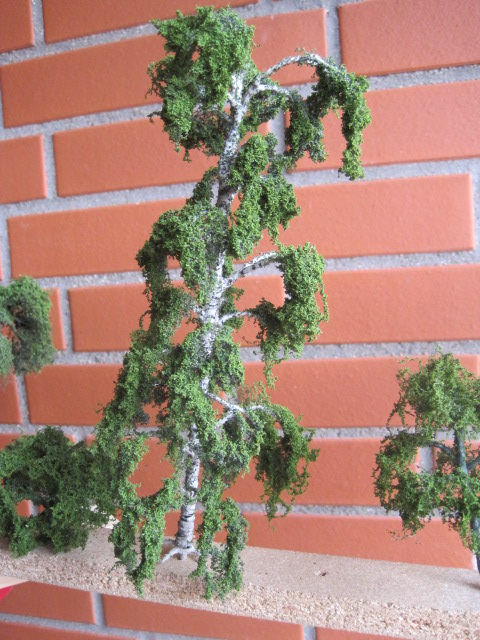

Jeg tænkte på at det kunne lige så godt ligge her, som at starte en ny tråd. Her et lille indlæg til at lave birkebrænde. Først lavede jeg et træ på den traditionelle måde med 50 trådet kobbertråd osv. Jeg havde nemlig brug for et træ, der for nyligt er bleven fældet. En hurtig omgang Dremmelskive og så ...... Shock Shock Shock
Træet viklede sig lige så omkring maskinen og grønt savsmuld blev fordelt over HELE værelset og en uhåndterlig klump var tilbage. Her lå MANGE timers arbejde :? Det næste træ blev simpelthen lavet som dele. Der kommer billeder om det her en gang, når mine skovarbejder kommer med motorsaven.
Nå, men når der nu er savet nogle træer op, skulle der jo ligge noget brænde. Det har jeg løst på følgende måde.
Klip nogle døde og tørre birkegrene og mal dem hvide.
Tynde streger med næsten sort fordeles på den kommende stamme.
Så fordeles der grønt (her Noch) patineringsspulver på stammen.
Med eb hobbykniv skæres stammen i passende meterstykker (ca. til mavehøjde på en H0 figur).
Og så limes hele herligheden sammen. Nogle er rigtig grundig med at stakke. Det er mine folk ikke, da de bare skal have det med på en vogn engang Wink

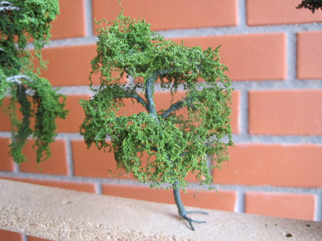

Hej, så er de første af mine træer vokset lidt. De trængte vist til at få lidt flere blade på grenene, og nogle friske blade på.
Bladene er lavet af savsmuld der er siet, og indfarvet. Farverne er dlandet mørkegrøn først, derefter er der hældt gul i den mørkegrønne, og savsmuldet er så hældt i samtidig, og det hele er så rørt sammen, så der er kommet både mørkegrønne og gule blade i samme omrøring.
Resultatet ser så sådan ud :

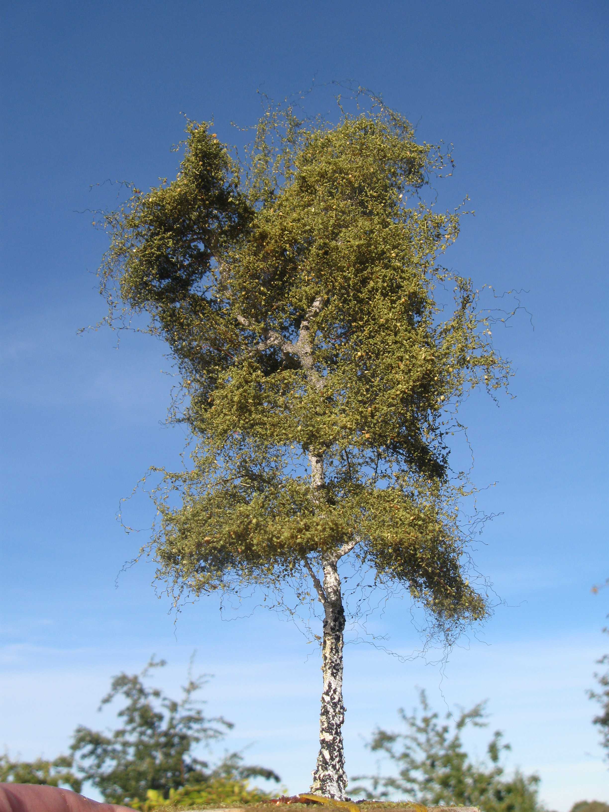

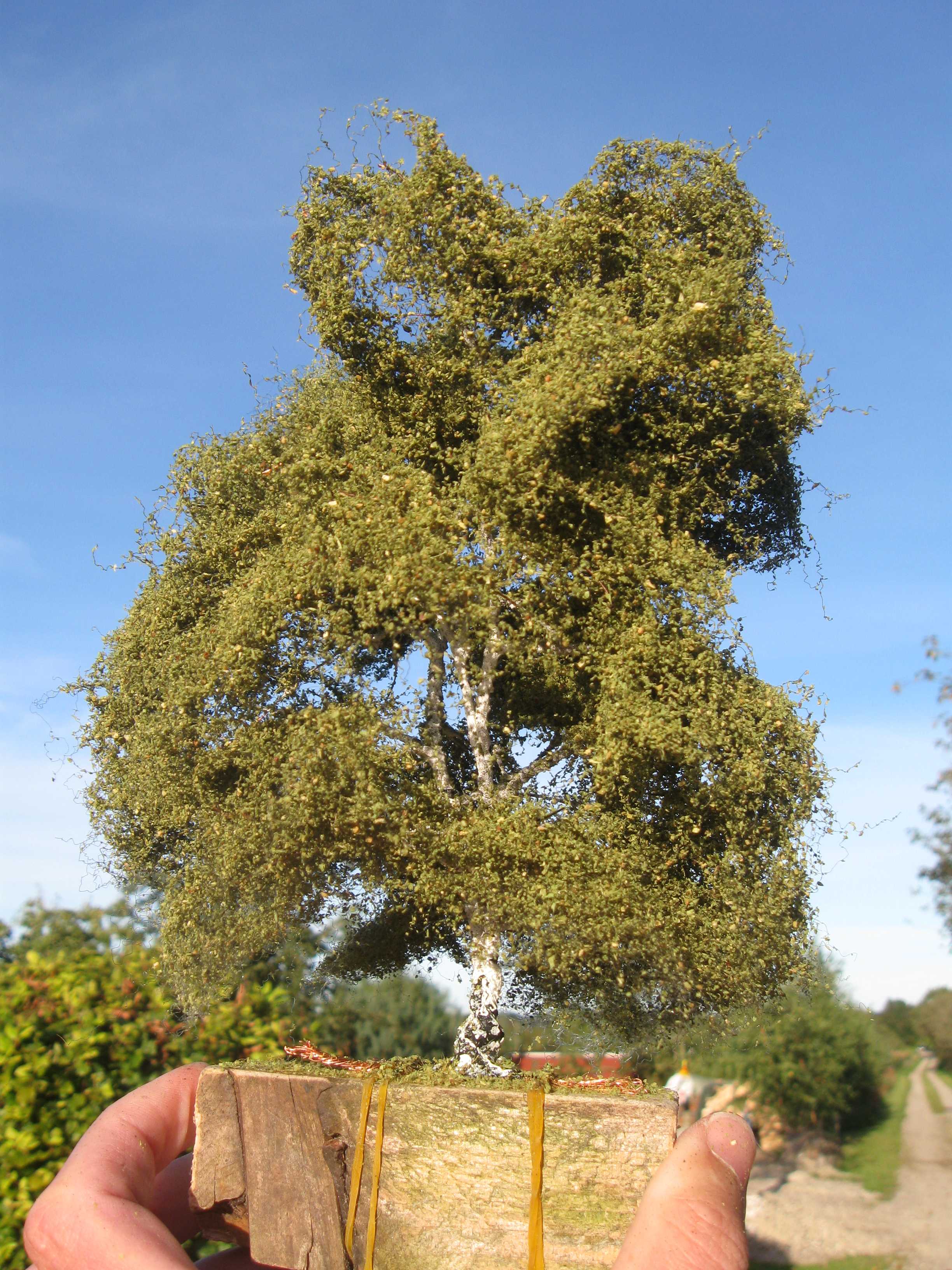

Den bedste måde at vise hvor dygtig Reiner er som læremester må være at vise mit resultat...... Jeg havde jo aldrig lavet så meget som en busk før!
Det var en super lærerig dag sammen med flinke mennesker. Og så er det jo altid sjovt at møde andre her fra "Sporskiftet"!
Træ nummer 2
Træ nummer 1

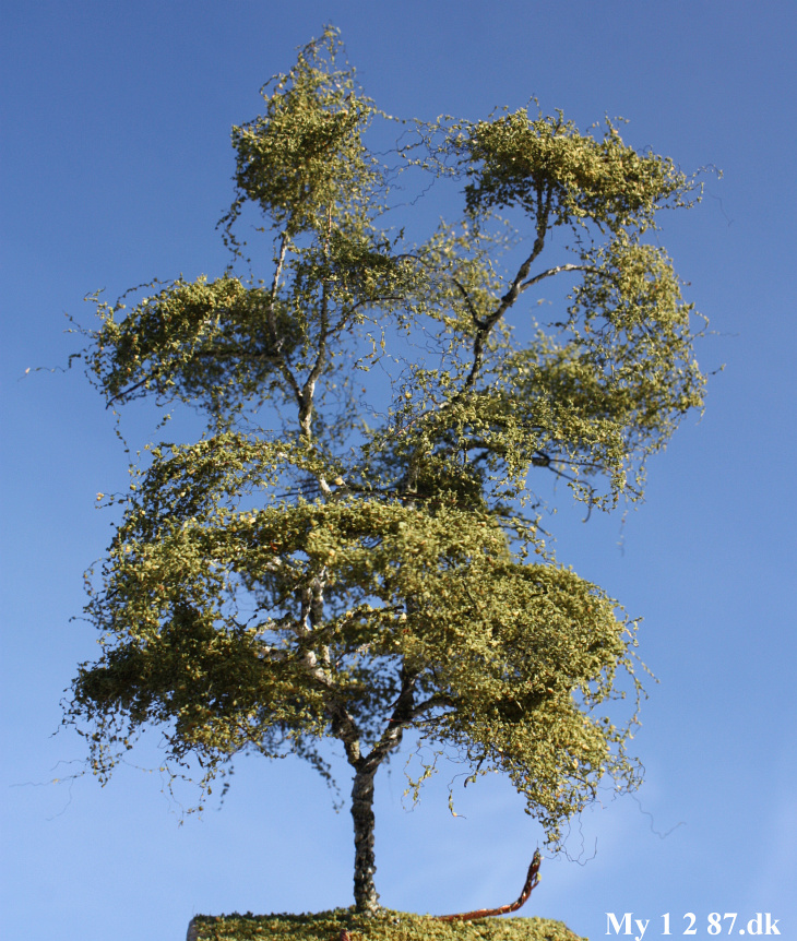

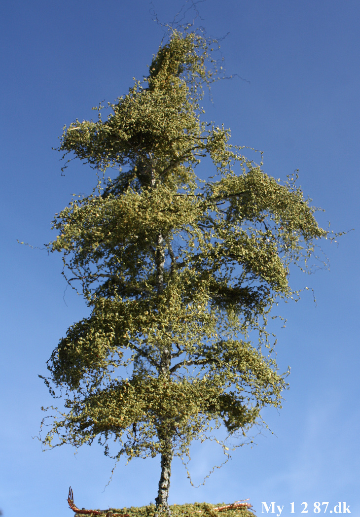

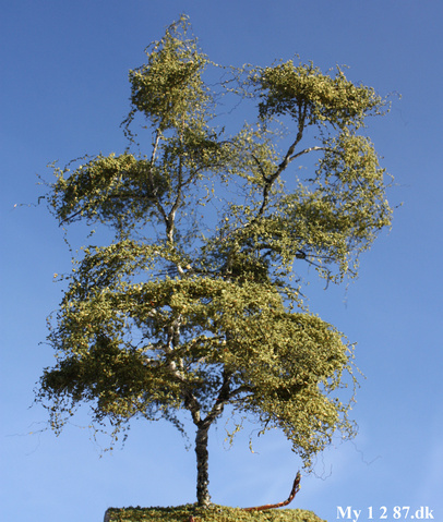

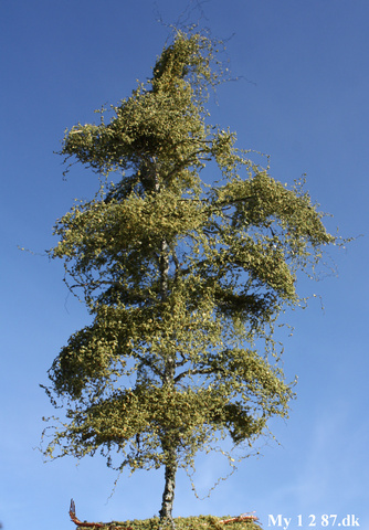

Reiner kan ikke bare lave fantastiske træer - han kan også lære fra sig.
Henrik var ikke den eneste "nybygger" på kurset. Herunder er, hvad Reiner opnåede med mine sparsomme evner.
Jeg har samlet dagens indtryk (og dem var der mange af) i "På træbyggerkursus" - beskrivelse af en uforglemmelig dag.
Mit første træ
Mit andet træ

Efter det lille kursus kom jeg helt i træbyggestemning.
Nu har jeg haft det så længe i støbeskeen, at tidspunktet for et bøgeeksperiment var lige nu.
100 kobbertråde, en del strukturpasta,
lidt maling og Noch patineringspulver har indtil nu
givet det her resultat på 30 cm.
Så skal der laves "blade" og købes brun spray.
Fortsættelse følger Wink

Så er bøgen bleven færdigt. Det er så første forsøg. Næste billede lidt tættere på stammen.
Vigtig er i, at stammen er glat. Foden kunne godt være lidt mindre, men der skal også være god støtte til sådan et stort træ. Græsset eller løvet kommer til at dække en del af det.
Reiner
UTJ
Indlæg: 438
"Reiner" skrev:
Så er bøgen bleven færdigt. Det er så første forsøg. Næste billede lidt tættere på stammen. Vigtig er i, at stammen er glat. Foden kunne godt være lidt mindre, men der skal også være god støtte til sådan et stort træ. Græsset eller løvet kommer til at dække en del af det.BilledeBilledeMvh.Reiner
Du har ramt rigtigt med din fine bøgestamme - og glat skal den være. Men du skal nok arbejde lidt mere med at få nogle grene til at stritte skråt opad, for det er helt karakteristisk ved bøgetræer - også de velvoksne af dem.
Næste projekt kunne meget være nogle vellignende stynede og udvoksede popler, som er så karakteristiske - men det var blot en strøtanke som hermed er bragt videre.......

Tjooo lidt kunst er der vel i det. Det er i hvert fald sjovt at skabe noget med sine hænder, der ser godt ud. Og så får hver "kunstner" nok sin egen stil
Wink
Og det er da rigtig, at det karakteristiske ved et bøgetræ er at de fleste grene stritter ret kraftig opad. Men............. det er fordi de blev plantet MEGET tæt som ung og kæmper om lyset hele deres bøgeliv i monokulturen.
Min bøg har haft mere plads med en del underskov (der skyggede for den nederste del af stammen).
Helt frit havde træet masser af grene og de fleste direkte vinkelret fra stammen. I en monoskov er der kun vinkelrette grene langs skovkanten. Nå, det blev vist en større omgang Shock
