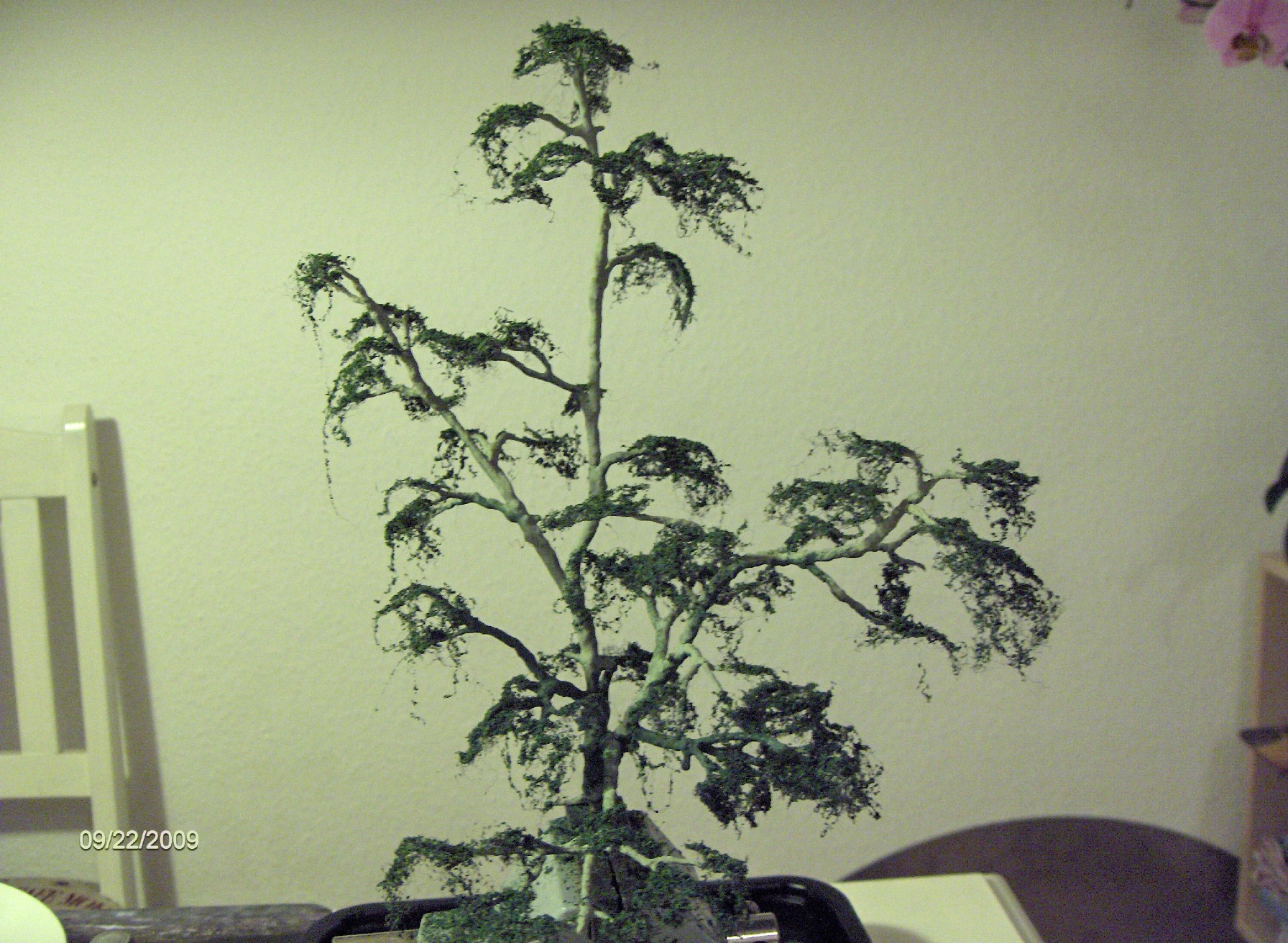

Jeg vil gerne vise mine første forsøg på at bygge træer til min bane. Det kunne jo være at der er flere her i landet der pusler med sådan noget og vi kunne måske inspirere hinanden. Her min kort byggebeskrivelse. En MEGET mere udførligt kan du læse ved at bruge det nederste link. Begge træer er lavet af en tyk midtertråd og tynd tråd. Stammen males med trælim- og lidt opvaskemiddel-vand. Så drysses hele herligheden med fin siet MDF plade savsmuld. Efter en kort tørring gøres det igen indtil man er tilfreds med tykkelsen. Så males træet. Ved elletræet har jeg prøvet med rigtig pulveriseret elmebark. Det giver et godt spil i stammens farver. Så limes filtervat (det som man bruger til akvarierpumper) på de yderste kviste og males med en mørkt spraymaling. Så mangler der bare en omgang spraylim på det yderste af træet og så drysses der mørke blade (fra f.eks. Noch) eller som her af egen produktion af savsmuld. Efter tørring kommer der lysere blade og så skulle træet være færdig. Jeg er bare nybegynder på det her felt og det kunne være hyggeligt at læse om andres erfaringer her.
Ud over at bruge rigtig barkpulver har jeg fået min inspiration her:
http://stummi.foren-city.de/topic,18449,25,-baumbau.html
Han kommer fra Holland og han er super til at bygge træer.

"Reiner" skrev:
Nu har jeg prøvet at bygge en eg. Og her til aften strålede solen lige igennem det nye træ og den nye stendysse. Så jeg kunne ikke lade være med at tage lidt billeder. Klart at det ser altid bedre ud end i virkeligheden, men det er nu en fornøjelse alligevel. Wink
Bare FLOT!!!!
Nu må jeg tage mig selv i nakken og prøve din metode - WHAU!!! håber jeg med megen træning kan blive bare halvt så god!

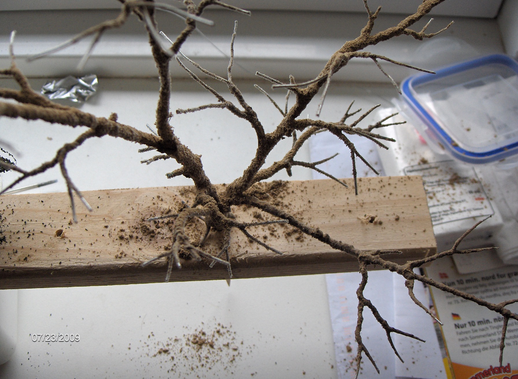

Det er jeg spændt på at høre om Laughing out loud Prøv at lave stammen kortere eller flere grene på, så løvet kommer til at hænge mere sammen. Stamme / gren-dimensionerne er ellers fine.
Her noget andet end savsmuld. Billig akrylmasse. Ulempe: Man må ikke mase stammen for meget Crying men ellers giver det hurtig en fyldig stamme. Kunne godt tænke mig at det kunne være fint i størrelserne 0 og H0

Laughing out loud Laughing out loud Laughing out loud Laughing out loud Jeg må se om der findes sådan en figur. Ellers ham fra ølreklamen vil sikkert også være fint.

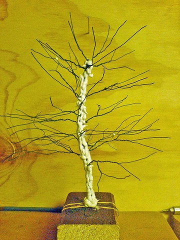

Naturligvis kan du komme forbi. Og at bygge sådan er ved ikke svært, bare man har nok tid Wink
Skal man hurtig lave mange træer, er det vejen frem. Akrylfugemasse på stammen og ca. 3 lag savsmuld på grenene. Afslutningsvis 1 lag tynd lag gips med lidt trælim. Så holder farven godt og de knækker ikke så let.Til birketræer er det fint. Ved et større træ har jeg prøvet keramisk selvhærdende ler til stammen. Med det kan man forme roden ekstrem flot, men til grenene er savsmuld stadigvæk det bedste. På billedet foroven har jeg brugt akrylmasse til grenene og det kan naturligvis også bruges, men det tager tid og bliver ikke særlig jævn. (Måske er der andre med bedre erfaringer ?)
I løbet af de næste dage får jeg det grove filtervat. Så skal der laves forsøg, hvor jeg nok kommer med flere billeder.

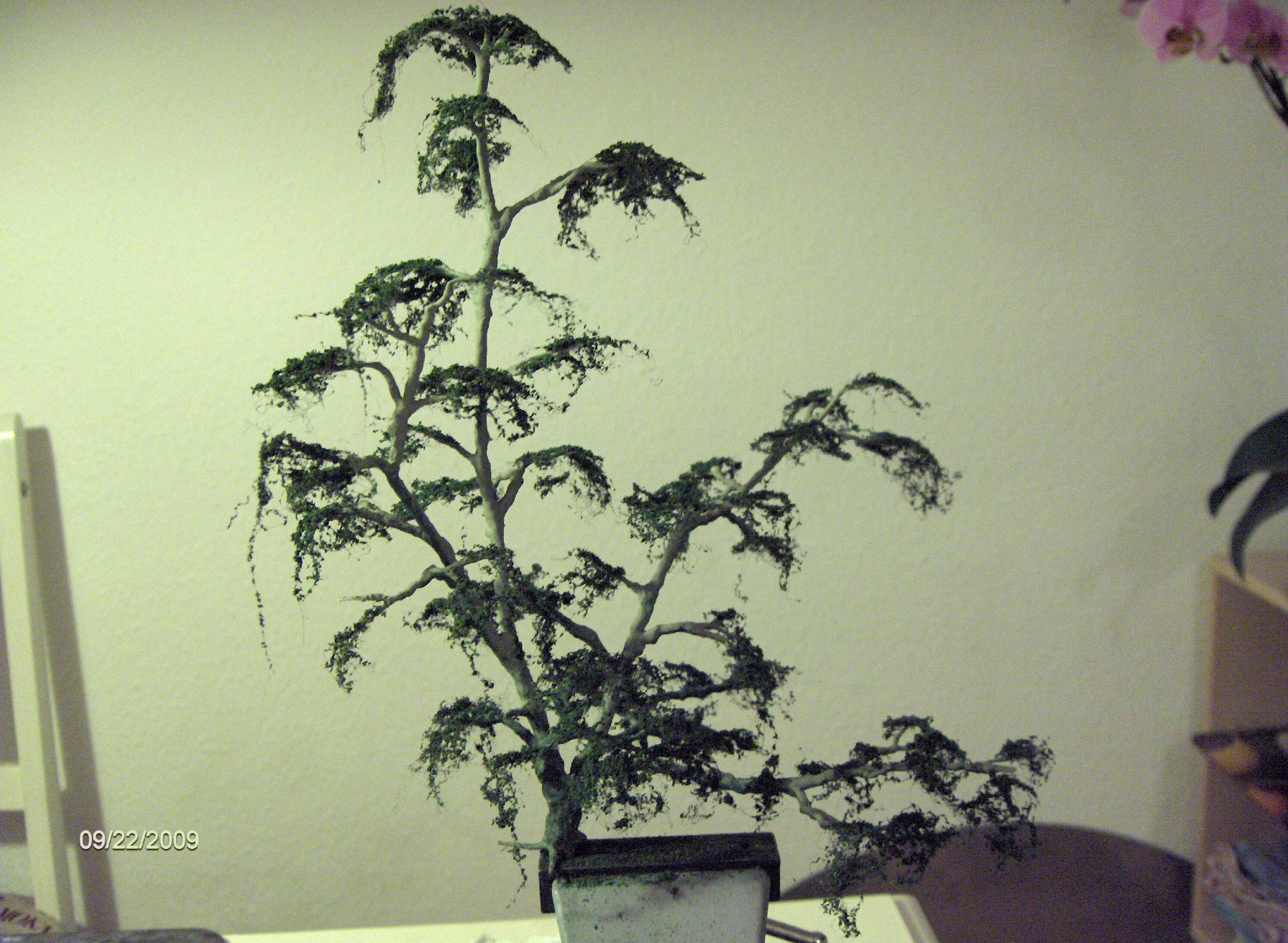

For at prøve noget andet har jeg til det viste træ, som jeg ikke lige ved ligner mest, brugt en blanding af Polyfilla hvid spartelmasse "Multifill 90", trælim, pimpstenspulver og sulfo. Det gav en grød der kunne arbejdes med, med en stiv pensel, størknede tilpads hurtigt uden at krakkelere. Pimpstenspulveret købte jeg engang på apoteket for mange år siden, og kan ikke huske hvad det kostede.
Filtervattet fik en tur med sort spraymaling udenfor inden det blev klppet i passende stykker og livet på grenspidserne. det blev limet fast med trælim, og binder fint til ståltråden. "Bladene" er igen limet fast til vattet med trælim. Limblandingen blev rørt til en konsistens som sødmælk/fløde, penslet på vattet hvorefter jeg med tommel-pegefinger drussede blade over ligesom når bøffen for med fingersalt ! Kan da godt se at der skal mere løv på grenene. Det er lidt småt med de grønne blade. Det der tog mig længst tid var at sno tråden til stammer og grene, men det foregik en søndag hvor ungerne var fuld beskæftiget med at sætte perler på plade i fine mønstre.
Og så fandt jeg ellers osse ud af, at favning og maling skal foregå i dagslys. Elektrisk lys duer ikke til den slags...

Her lidt til træbyggetråden
Har brugt det grønne grove filtervat.
Filtervat har fået en omgang brun spraymaling.
Trådene yderst skal nok klippes lidt.
Prøveopsætning på banen. Træet skal senere placeres i byen.
Selvhærdende ler har jeg lagt uden på trådstammen og uden på trådgrenene er der lagt savsmuld.

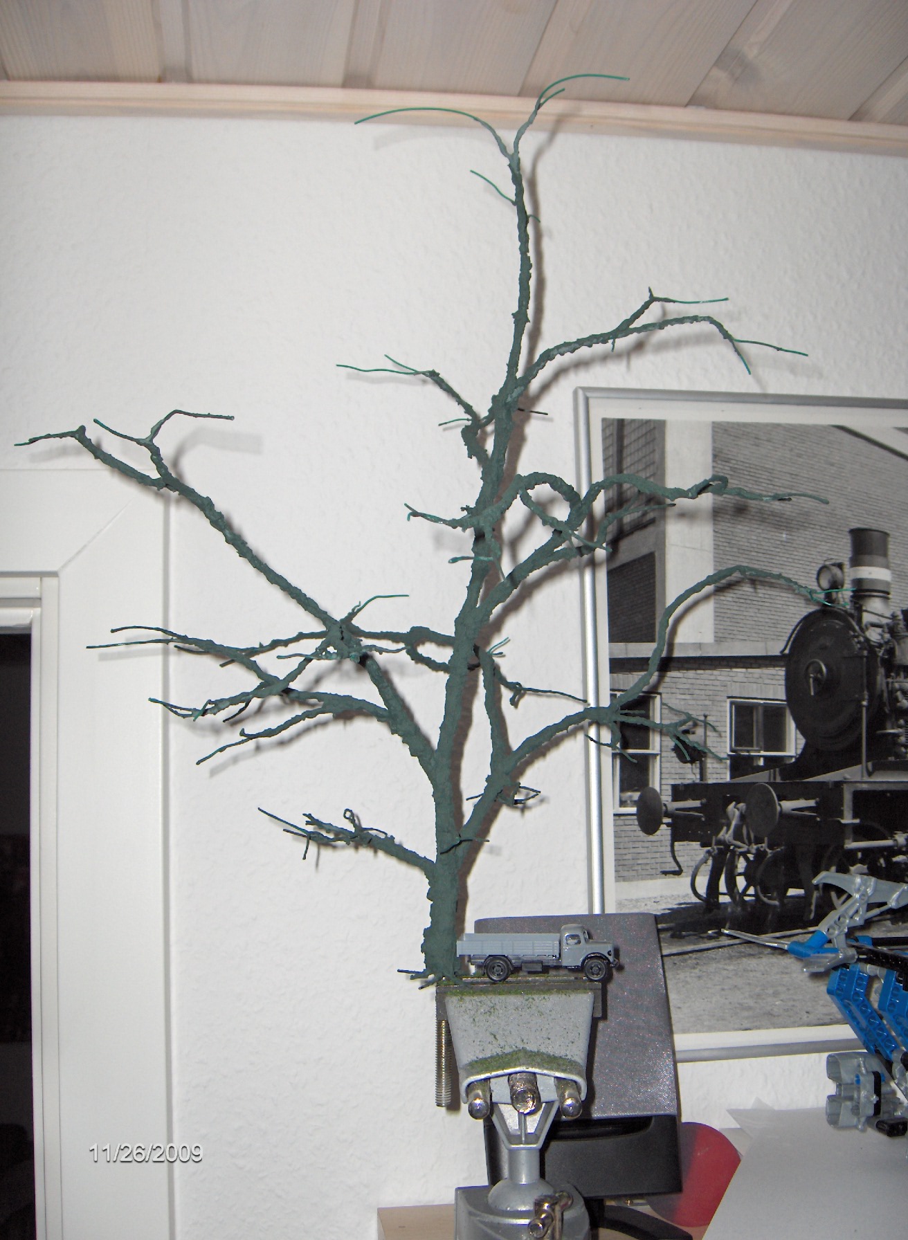

Har forsøgt mig lidt med noget der er tænkt som et egetræ, men nok hører til i de store Canadiske skove...

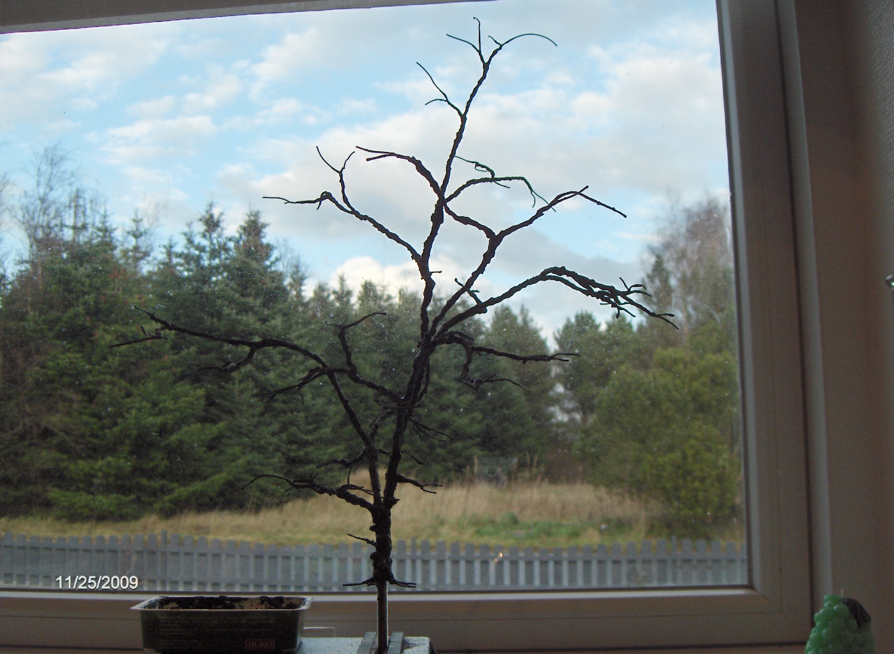

Her lidt nyt fra træbyggehyggehjørnet Laughing out loud

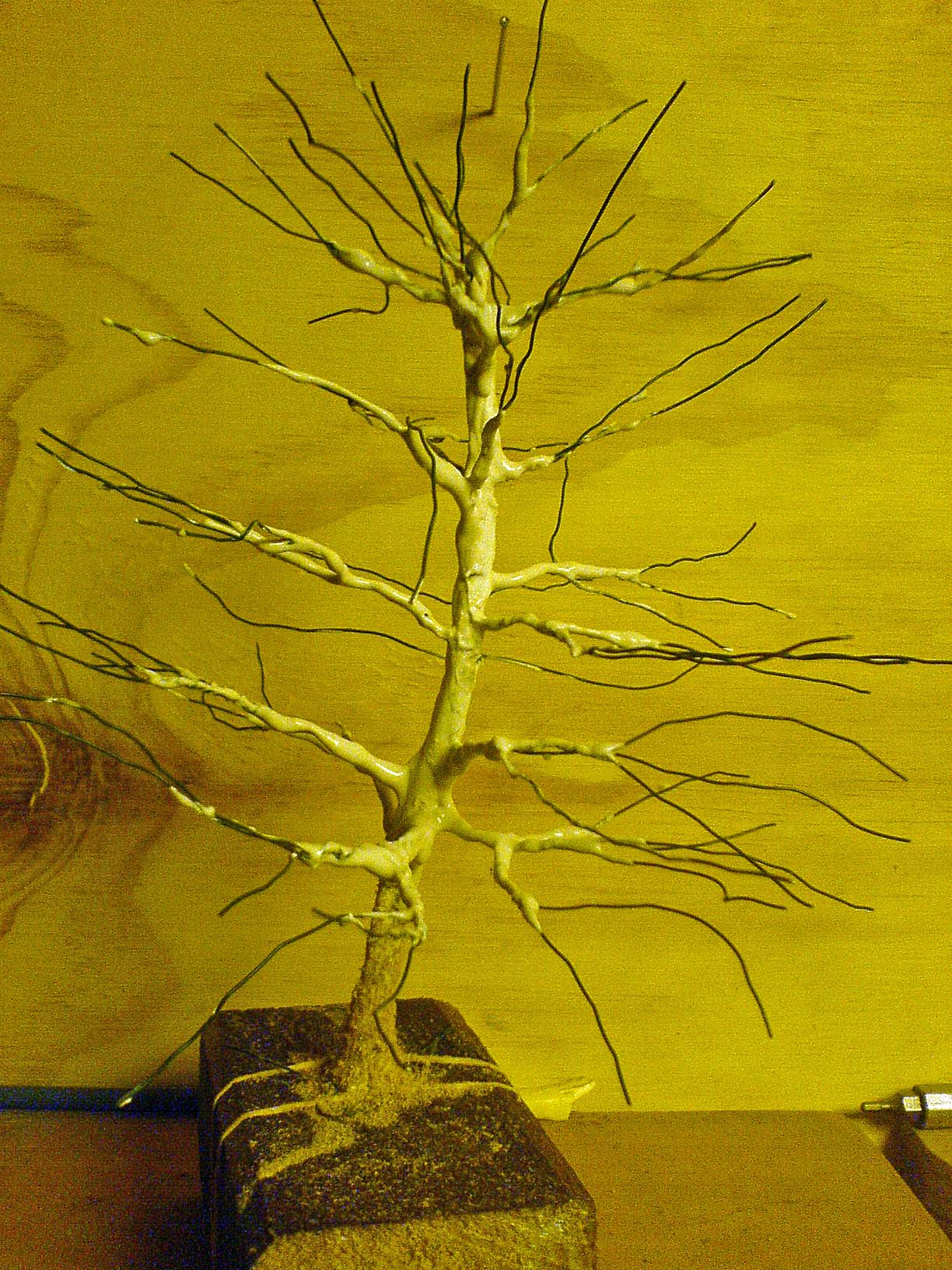

En portion elektrikertråd endte her sine dage som "stue"birk.
Nu skal jeg bare at lave en ny portion løv. Bare lige for at afprøve ren kobbertråd. På denne måde bliver stammen forynget helt af sig selv hele vejen fra bund til top. Det kan være lidt af et problem ved den anden metode. Nå, men forsøgene fortsætter. Kobbertrådene bliver naturligvis dækket af det kommende løv. Men de er her selvfølgeligt mere synligt. Filtervattet har fået en omgang med lidt sort spraymaling

Halløj derHar forsøgt mig lidt med noget der er tænkt som et egetræ, men nok hører til i de store Canadiske skove...
Jeg har tilladt mig, at manipulere lidt med dit billede. Ved at beskære de lange grene og sætte lidt flere ind, blev træet (synes jeg selv) en del bedre. Det der er vigtig, er at have helheden for øje. Der må ikke være for stor afstand imellem de små grene på de lange, tykkere stammegrene. Jo flere mindre grene, jo bedre. Det kommer naturligvis også an på formen. Bare et forslag.

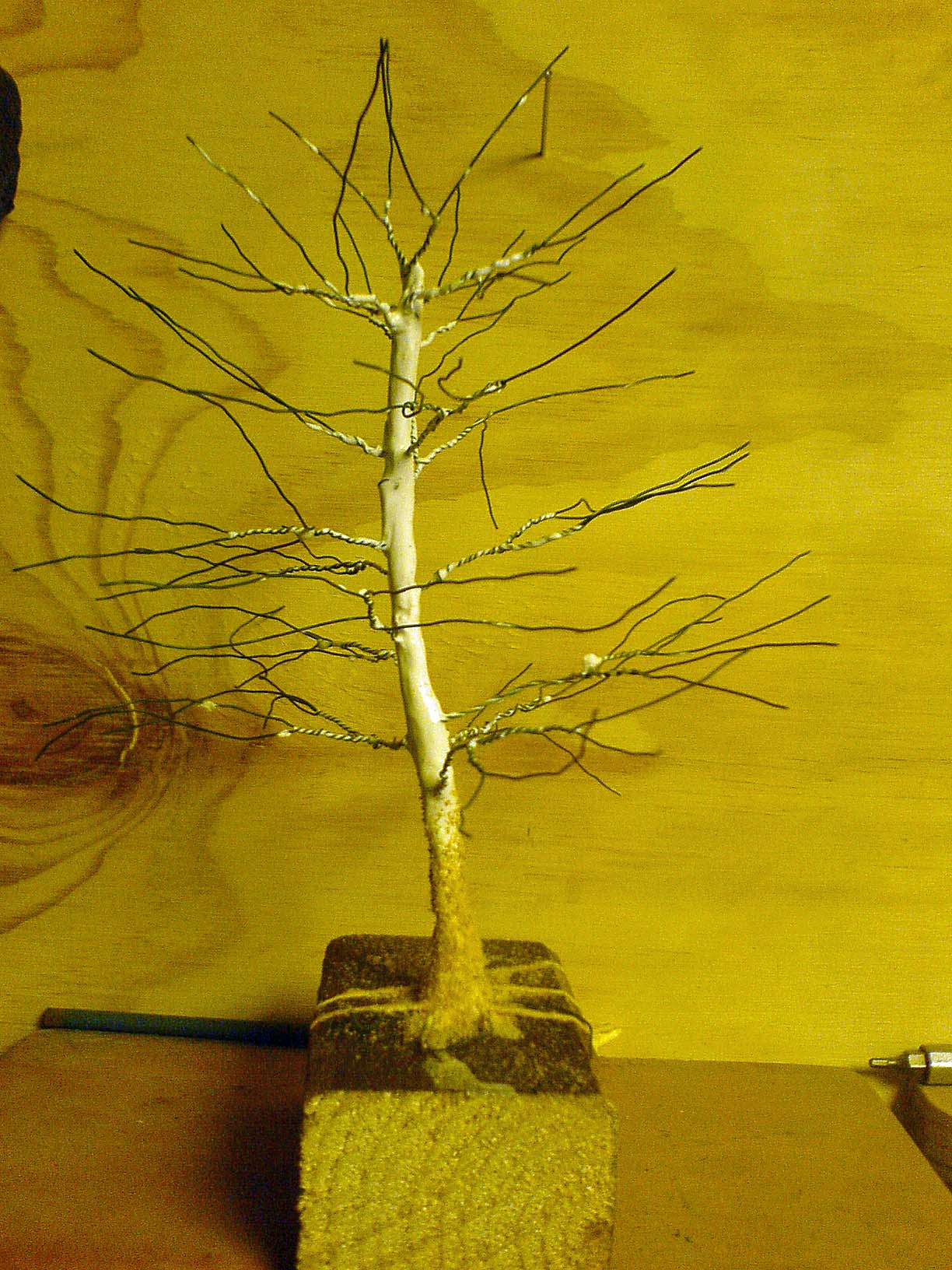

Her det sidste nye forsøg på at lave birketræer. Tynd kobbertråd - et lag vandfortyndet ART ACRYLIC ww.cchobby.dk/product/11103-4456-97462/Art-acrylic-strukturpasta,-glat,-500-ml.html
bare i grov - efter tørringen nederste del ufortyndet, så det giver den grove struktur - resten med gips, vand, trælim og farve minus de yderste grene - den nederste stamme males med gråsort - mellemste stamme med hvid-beige - øverste med lidt mere beige - nederste stamme med en grov pensel lette strøg hvid farve over det sorte. Filtervat sprayes sort (limer samtidigt) - trælim og vand sprayes på med en vandforstøver - lidt græs drysses på - efter tørringen to lag "blade" og et afsluttende sprayyyyysprøjt. Så holder det evigt. Nu kan jeg endelig undgå det grimme spraylim. Men jeg mangler stadig en lille flaske til at kunne spray limen meget mere koncentreret. Er der nogen der ligger inde med et godt forslag ?

En mere detaljeret beskrivelse af hele byggeforløbet kan i nu finde på min hjemmeside under http://www.fjordens-naturskole.dk/naturskole/Modelbyg/Traeer.htm
(BYG ET BIRKETRÆ 2) Spørgsmål og rettelser er velkommen. Jeg syntes selv, det tager længere tid at lave sådan et birketræ end på den gamle måde. På mit anlæg kommer jeg nok til at skifte alle de gamle træer ud med de nye. Men.....det har nok lange udsigter Crying I dag var jeg ude og fotografere en masse træer. Lige nu er det perfekt at se grenstillingerne mm. Så der kommer snart et nyt link med RIGTIGE TRÆER Wink

Hej igen
Med den respons tør jeg godt lægge lidt mere ind her en gang imellem Laughing out loud
Billederne skal bare ses som hyggebilleder. Filtervat er ikke klippet til endnu eller sprayet med sort. Stammen skal også lige få en omgang "alger". Lægges ind fordi jeg syntes, det ser ret fint ud mod lyset. Filtervattet syntes rigtig meget på billedet, men der er altså ikke så meget i virkeligheden.
Læg mærke til at stammen er mere brun/orange i toppen og bliver mere hvid mod rodenden.

Reiner
Modelbygger
Mariager
Indlæg: 604
"Newtrain" skrev:
Hej ReinerDet er nok muligt at du har skrevet det i tidligere indlæg, men hvor mange år har du været om at opbygge disse færdigheder ?Eller er du blot et af disse gudsbenådede talenter, der med en tændstik og lidt sytråd kan konstruere hvad som helst ?
Jeg startede sidste år i marts med at bygge træer Laughing out loud
Desværre må jeg skuffe dig der, men pga. et brækket fodled og ben for 1½ år siden har jeg fået MASSER af tålmodighed Wink

Sådan så mine træer ud for ca. 2 år siden. Dem var jeg utrolig glad for. Det var gamle hvidtjørnestammer med en gammel madras som løv (jeg tror at der røj en køkkenmaskine på den konto Sad Og undergrunden var ensfarvet græs og købte grantræer.
Sådan ser noget af det ud i dag. (modulet fotograferet under åben himmel)
Så det er ikke altid dårligt, at komme til skade (bare det ikke bliver ved) Wink
Hej Claus
Hvis der er mange grene, så sprayer jeg to gange. Ved f.eks. birk en gang hvidt eller sort (hvad jeg nu har) over hele stammen. Så bliver stammen malet med de rigtige farver og så putter jeg filtervattet på. Så får (KUN) grenene en omgang sort (ved birk eller brun ved andet løv). Så limer farven filtervattet på grenen. Den trækker sig lidt sammen ved den omgang maling. Egentligt kunne man så med det samme drysse lidt græs over vattet for at udnytte malingen
Reiner
