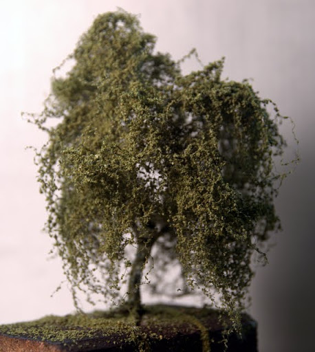

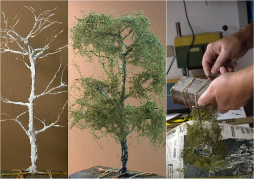

Jeg vil gerne vise mine første forsøg på at bygge træer til min bane. Det kunne jo være at der er flere her i landet der pusler med sådan noget og vi kunne måske inspirere hinanden. Her min kort byggebeskrivelse. En MEGET mere udførligt kan du læse ved at bruge det nederste link. Begge træer er lavet af en tyk midtertråd og tynd tråd. Stammen males med trælim- og lidt opvaskemiddel-vand. Så drysses hele herligheden med fin siet MDF plade savsmuld. Efter en kort tørring gøres det igen indtil man er tilfreds med tykkelsen. Så males træet. Ved elletræet har jeg prøvet med rigtig pulveriseret elmebark. Det giver et godt spil i stammens farver. Så limes filtervat (det som man bruger til akvarierpumper) på de yderste kviste og males med en mørkt spraymaling. Så mangler der bare en omgang spraylim på det yderste af træet og så drysses der mørke blade (fra f.eks. Noch) eller som her af egen produktion af savsmuld. Efter tørring kommer der lysere blade og så skulle træet være færdig. Jeg er bare nybegynder på det her felt og det kunne være hyggeligt at læse om andres erfaringer her.
Ud over at bruge rigtig barkpulver har jeg fået min inspiration her:
http://stummi.foren-city.de/topic,18449,25,-baumbau.html
Han kommer fra Holland og han er super til at bygge træer.

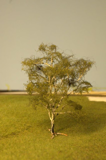

Jytte og undertegnede er ikke nået til Reiners plan endnu, men vi må jo se om Træbyggekurset har lært os noget.BilledeVi har fået de første 3 stammer bygget. Hvordan det går med resten af træet, tja - fortsættelse følger, når vi bygger videre i næste uge.
Som det ses blev resultatet af mit første selvstændige birkebygningsexperiment en vortebirk.
Mere om birke på SVJMJK Landskab
En vortebirk fra tråd til anlæg.
Næste forsøg bliver en dunbirk - det er jo besparende på både sort farve og filtervat! - meen hvordan jeg laver heksekoste - resten af mosens flora - sid bund m.m. bliver noget af et forsøg!

Hej Flemming
Du har sparet to års eksperimenter Wink
Hvis du har tid, må du meget gerne taget et billede mere med en meget mindre blændeåbning, så vi også kan nyde stammen.
Det er en fin birk. Måske den skulle klippes en lille smule forneden.
Jeg skulle lige prøve Photoshop på dit billede.

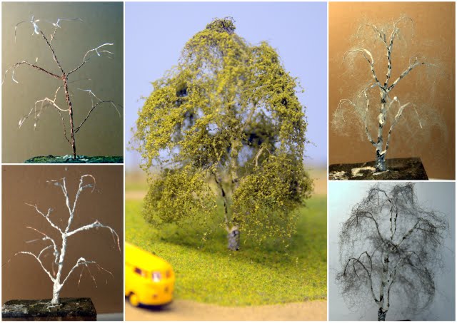

Her er så den første dunbirk, det var vanskeligt at undgå "blade" på de 2 heksekoste - så næste gang bliver heksekostene først malet til sidst vha. airbrush!
Jytte er også blevet færdig med et træ.

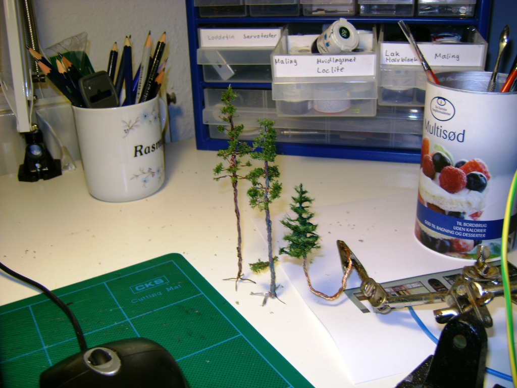

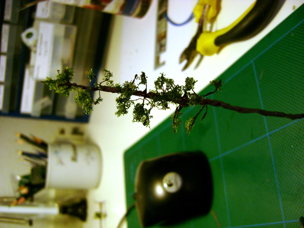

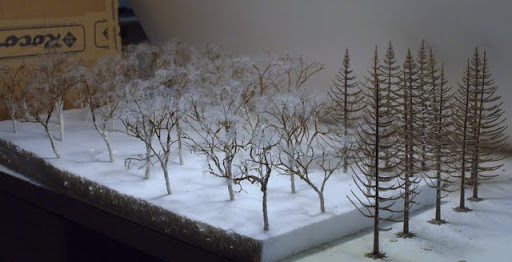

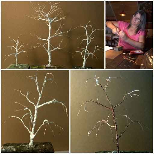

Så har jeg eksperimenteret lidt igen med at bygge træer. Denne gang skulle jeg prøve igen med en lind. De første lignede bare ikke Sad
Mit udgangspunkt var den her skitse. Jeg brugte ca. 100stk. 0,4 mm kobbertråde i ca. 40 cm længde. Det giver et træ på ca. 30 cm.
Først fik træet en omgang lysebrun. Og bagefter en del Noch patineringsfarver. (Billedet er fra lind nr. 2 som ikke er færdig endnu)
Så her lidt billeder af den færdige lind. Den skal pynte i byen.
Derfor den afsavede gren.
For at se tykkelsen af stammen
Og her sammen med en bøg.
Farverne gengives desværre ikke helt korrekt.
Her passer de bedre.

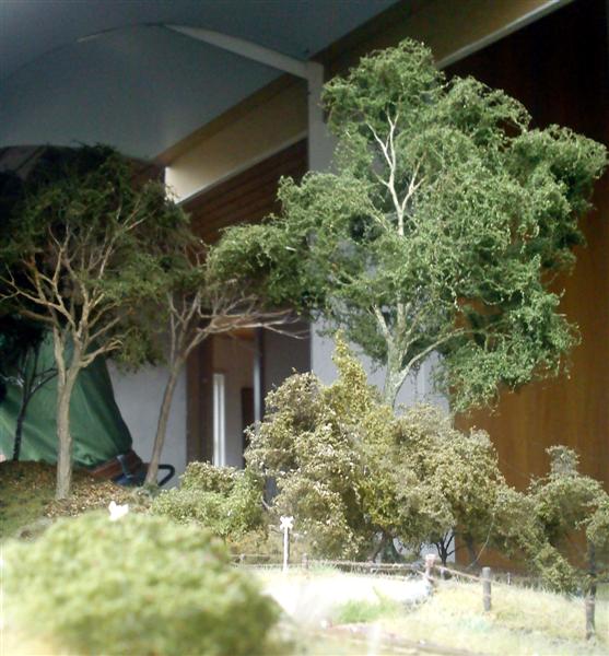

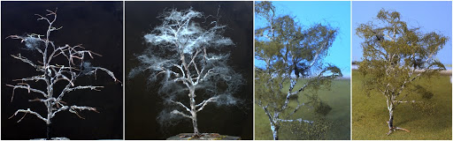

Der må efterhånden være flere der har fremstillet træer efter Reiners metode, jeg vil gerne opfordre til at I kommer ud af busken og viser resultatet frem. Vi kan alle lære af de forskellige forsøg!
Herunder et birketræ der er bygget så Reiners metode er fulgt slavisk.
På Dunbirken herunder er der ikke brugt tossegræs og jeg har forsøgt at lave et par heksekoste, da de er karakteristiske for dunbirk.
Lad os se et træ du har bygget!

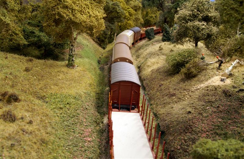

Masser af træer.
Her en lille video hvor jeg sender min telefon på rundtur på mit anlæg.
Skal bare ses som en hyggevideo uden andet end at det bare er sjovt, at se anlægget fra begge sider og ukendte vinkler.
Så bliver det også tydeligt, hvor anlægget ikke er færdig endnu :?
God fornøjelse. (Skal ses med så lille et billede som muligt).

Da der har været en del regnvejr, fik jeg tid til at eksperimentere lidt.
Skulle være en fyr. Bygget med hjælp af den elektriske fluesmækker.
Det jeg mangler er helt korte, lige mørkegrønne græsfibre. Ca. 2 mm. Hvor kan jeg købe dem ?
Her har jeg først brugt 5 mm langt græs.
Og derefter Noch 07084 Feldgras, som simpelthen er for krøllet :?
Men som sagt, her det første forsøg.
Reiner Wink
JGJ67
Indlæg: 626
Hej Reiner
Ja, det er jo en "flot fyr".......
Tror du man kan putte det 5mm lange fibergræs i en blender ? Har ikke sådan noget græs, så kan ikke prøve nu. Men resikerer vel også bare at det sætter sig alle steder hvor det ikke skal !?
Jeg har tænkt p samme slags træ, men ville bruge savsnuller, indfarvet som det andet, men istedet for at smide det sammenklumpede væk vil jeg bruge det til "blade". Så bliver det også brugt til andet end fyld skraldespanden.
Mvh Jesper
Reiner
Modelbygger
Mariager
Indlæg: 604
"JGJ67" skrev:
Hej Reiner Ja, det er jo en "flot fyr"....... Tror du man kan putte det 5mm lange fibergræs i en blender ? Har ikke sådan noget græs, så kan ikke prøve nu. Men risikerer vel også bare at det sætter sig alle steder hvor det ikke skal !? Mvh Jesper
Hej Jesper
Jeg tror nok, at fibrene er for fine til at de kan deles igennem en blender. De skal også helst være lige lange.
Fyrretræets nåle, syntes jeg, er for tæt på mit første forsøg. Jeg kunne næsten ikke rykke dem løs fra grenene bagefter. Så de hænger godt nok fast.
Her et nyt forsøg med to gange 2 mm græs på en prøvegren.
Farven er desværre ikke helt korrekt på nålene ....endnu.
Når jeg nøjes med 5 mm græs og afslutter med turf, ser det sådan ud.
og grenen tæt på ser sådan ud
Er der andre, der har eksperimenteret med fyrretræer ?
Reiner

Jo, en lærk har jeg også eksperimenteret med.
Resultatet nedenunder Wink
men ellers er der ikke sket noget som helst på banen.
Der sker mest om vinteren deroppe.
Men når det nu regner så meget, er det da helt hyggeligt, at sidde og eksperimentere lidt.

Hej Reiner. Jeg prøved at lave grantræer med NOCHs flock, men de kom faktisk til at ligne fyrretræer.
Korte fiber. Kan du ikke farve noget sisalgarn og skære det af med en skarp kniv i 2 - 3 mm's længde?
DSC03090d
DSC03086d

Jo, sisalgarn er sikkert brugbart.
Men måske mere til grantræer, tror jeg.
Tak for dine billeder.
Det er altid spændende, at se forskellige forsøg med træer.
Jeg er stadig i gang med mine forsøg.

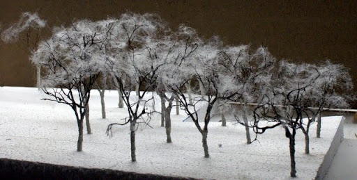

Her filtervat og så sprayet med grå/bege (venstre) og grønt græs.
Højre med filtervat sprayet med brun og grønt græs og lidt turf.
Højre sidde syntes jeg bedre om.
Her har jeg også klippet lidt bagefter for at formgive yderligere.
Den lyse farve duer bare ikke.
Selve stammen skulle egentligt ligne en lærk Smile
(Der er ikke gjort noget ud af stammen)
Reiner

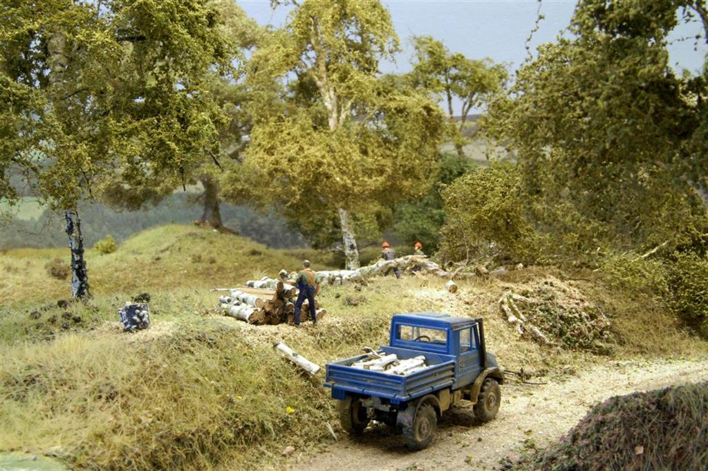

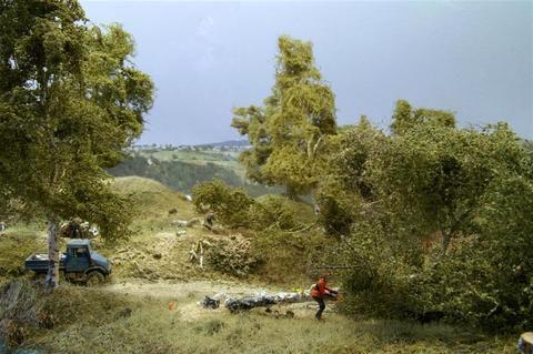

Da jeg endelig har fået et længe ønsket objektiv til mit kamera (17 - 70 mm) skal der lige lægges 2 billeder mere her ind som regnvejrsehyggeindlæg Laughing out loud
Det er de flittige banefolk, der passer skinnerne fra Ravnkilde mod havnebyen og fælder birkene lang skråningen.
Sikke et pukkelarbejde.
Men..... de kender sikkert nogle gode afsætningsmuligheder Wink
Reiner

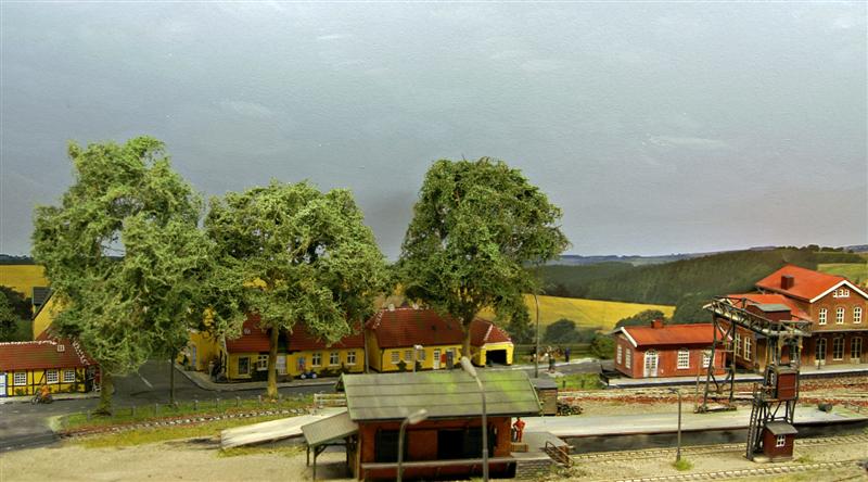

Bytræerne dominerer og skjuler bybilledet.

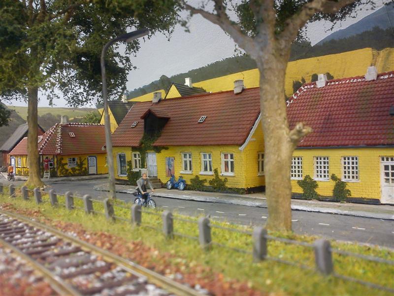

Her to billeder af en af mine sidste byggeprojekter, som nu endelig er færdig. Tre store bytræer til byen Ravnkilde
Og sådan ses træerne i cykelhøjde.
Og synet fra cykelhøjde.
Så nu gælder det de  store bøgetræer til skove. Til højre det først bøgetræ. Nummer to bøg kigger i midten igennem skoven og er bare prøveplantet. Træet har ingen grene langs stammen, da det er "groet op" i en tæt bøgeskov. Men når jeg nu kigger på ALLE de tre træer, ser det ikke særlig tæt ud   :~
