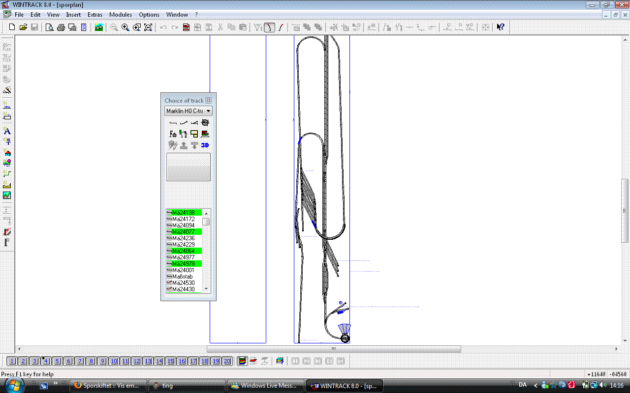

det her er en ide som jeg håber at komme med i min sporplan det er ikke med den rigtige skinne tybe men bare en ide
mange kan spøger hvorfor jeg postter dennne fil da det er bare en ide men jeg ville bare vise til dem der ser på og har hjulpet (til dem jeg har hjulpet tak til dem det er dejligt at få hjælp jeg ville ikke nå så langt uden jer) kan se at jeg er i gang

Så længe du sender en *.tra fil er det sku svært at hjælpe.

jeg ved ikke helt hvad der skete der et eller andet er der sket men det var ikke det jeg skrev det jeg skrev står der nu er der nogen der kan komme med en forklaring hvad der skete

måske du skal tage screenprint af dit layout og så få lavet til en jpg fil du så kan poste her. Bare et forslag.

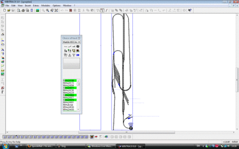

sådan her
Hmm hvad kan man skrive?

Jep....nu kan man kigge med

:mrgreen: er der nogen der gider hjælpe mig det er kun halvdelen kan ikke få resten med men længeden er ch 18 meter og brenden er 5 metter med en metter hul i midten

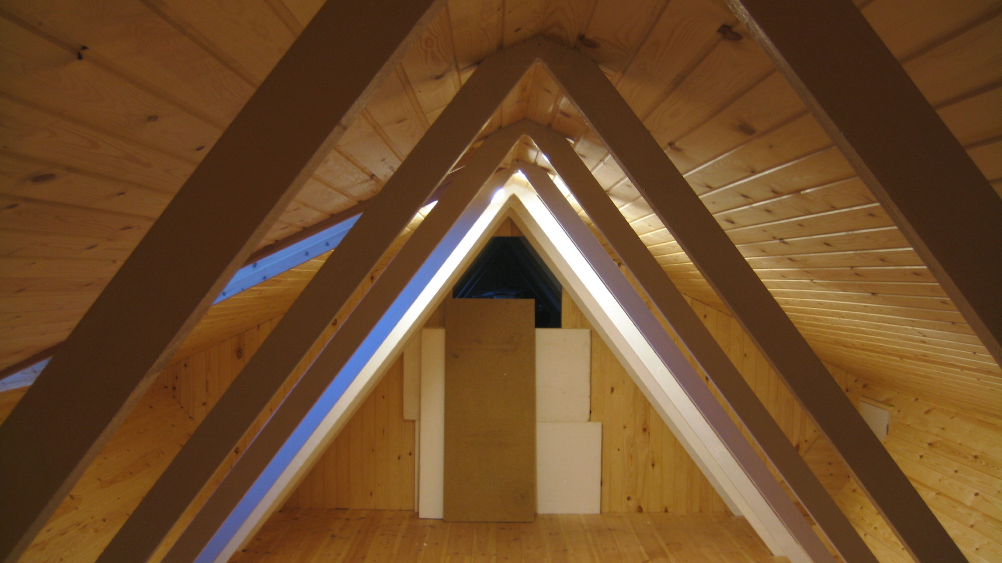

MIg og min far har lige islolert vores loft så jeg kan lege med tog der.
Der er synlige gitterspær, men så kan der lægges borde op der og toget kan så køre her.
Det er blevet rigtigt dejligt og der er enda en trappe op fra mit værelse så der er lettere adgang.
Rummet er ialt 6 meter på de længste stræk til tog.
Se billederne VV
