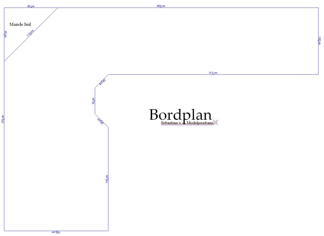

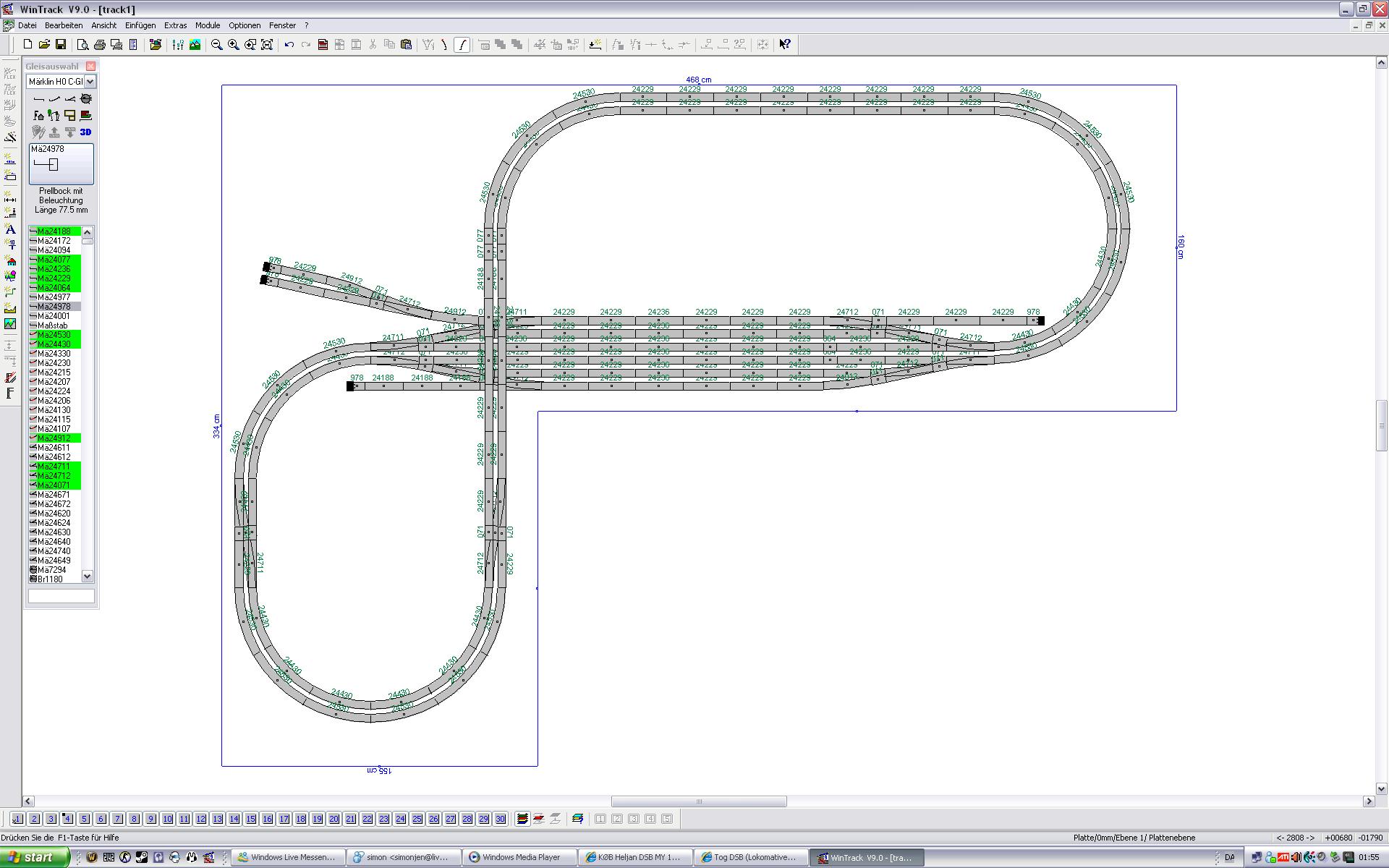

søger hjælp og idere til sporplan

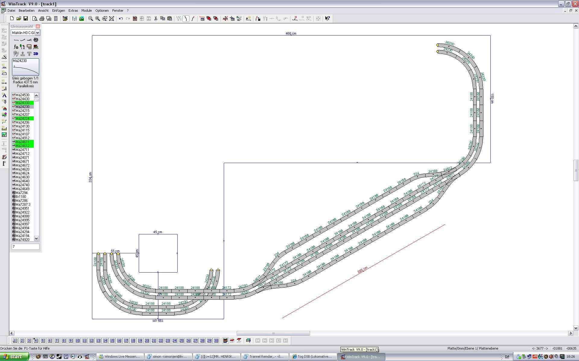

Har prøvet utallige gange i wintrack demo 9.0 men er ikke så god til tysk og sådan. så søger noget hjælp fra jer.
ville gerne have 4 stationer på min bane, men den ene skal være en hovede Station lidt ligsom KBH H. og en lille 1 sporet bane til min ic3 kystpilen som den kan køre på alene, men den skal kunne komme ned til den store af stationerne..
ved det lyder rart invinklet så har lavet en bord plan og en mini skitse af den store st.
BTW: har skrog vægge på den ene side og en skorsten som mine plader kommer til at gå rundt om.
mvh Sebastian.
ps. Kom gerne med jeres helt ejen ider til mig og smid billederne her ind af sporplanen
Sebastians Bordplan
Sebastians Bordplan til tog

Det var godt nok mange stationer på begrænset plads, tror om du skulle finde plads til det hele, det vil se meget overfyldt ud..
jeg tror du skal begrænse det til 2 synlige stationer, samt en eller 2 skjulte banegårde

Sebastian Leo Forring
Hårlev
Indlæg: 594
ja kan jeg enlig godt se men mit IC3 kystpilen fylder dov ikke så meget det jo kun et lok sæt..
men hvis man nu laver banegården til 6 spor eller 5 spor, og så laver 2 små stationer til kystpilen så den har 3. man kunne jo gøre så den mellem station til den støder på en anden mellem station og så lave en undergrunds station me 4 spor,
så det ville sige sådan nogenlunde her:
Banegård - 5 spor (1 spor til Kystpilen)
Mellem undergrunds intercity st - 4
Mindre intercity station - 3 spor(1 spor til kystpilen)
Mindre ende station - 1 spor(Kystpilen)
Deport til lok under bordet hvor de kan køre ned og skifte til nyt tog sæt..
ville bare ikke have en rund bane . det bliver for kedligt, men du er velkommen til at komme med forslag
mvh Sebastian.
Ps. købe det der lokalbane togsæt som du osse har og bliver byttet ud med kystpilen så den bliver brugt til den store bane i stedet for
Det har du slet ikke plads til. En station der kan tage imod et persontog med lokomotiv og 4 vogne (4x 30,1 cm + 20 cm til lokomotiv) kræver mindst 1,5 meters frispor. Hertil kommer udfletninger i begge ender, som er svær at få til at være under 0,5 meter i hver ende, hvis du skal have 6 spor. Det vil sige at en lille station fylder 2,5 meter i længden. Vil du køre med lidt længere tog, lægger du selv 31 cm til per vogn.
Som jeg ser det har du plads til 1 station på den lange langside og en lille station nede fra 155x155 vendesløjfen og skråt op mod mandehullet ved vinduet.

Hej Sebastian,
Jeg har lige et par spørgsmål, før jeg sætter de små grå celler igang for alvor.
1) Hvordan ser rummet ud, du har til rådighed (længde x bredde)? Kan man eventuelt udforme anlæggets borde/flade anderledes? Kan vi få en tegning af rummet...
2) Drejer det sig om et taglokale og er X til venstre på anlægget en skorsten?
3) Hvad for et sporsystem vil du bruge? Märklin C går jeg udfra?
Her et par foreløbige og rudimentære kommentarer Laughing out loud :
En helix med to spor er svær at placere med en dybde på kun 1 meter i anlæggets højre del. I den venstre del ikke noget problem. Dette er vigtigt. Er det OK at lave en stor station, med to spor som indgang og derefter viderføre strækningen som to gange enkeltspor? Antallet af stationer hænger også lidt sammen med smag og behag. Men en stor bystation og en sidebane med to stationer kan det efter min mening godt blive til. Derudover en lang paradestrækning og to underjordiske banegårde. Hænger lidt sammen med den maksimale længde af togene på sidebanen.
Er du iøvrigt klar over, hvad et sådant anlæg kræver af kapital Shock og arbejde...
Ikke fordi det skal holde dig tilbage men tænk lige over det...

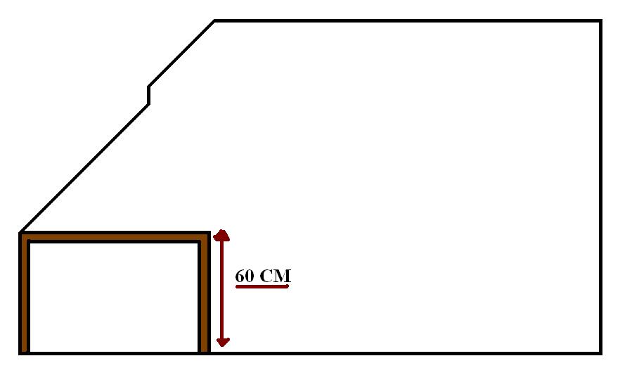

Hårlev
Indlæg: 594
1). Det er 1 sal jeg har det run, har fået lov til at lave min bordplan på den måde da jeg deler rummet med en, det er så kaldet for hobby rummet.
Men der er mulighed for at trække den del af pladen ud hvor der er 100 cm i bredden så den kommer ud på 150 cm og længden kan blive 200 cm fra enden til der hvor den slutter
2) ja det gør det. så der er skrå væge og X er en skorsten
3) C-skinner jeg bruger og bliver digital drift på anlægget
Håber det kunne bruges Laughing out loud
Fra Gulv til plade(Højde) 70 cm i højden. så der skulle være mulighed for at lave en tog terminal under bordet. (Skråvæggen star i højden 67 cm)
mvh Sebastian

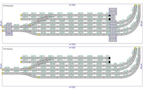

Hårlev
Indlæg: 594
prøvet at finde en ny måde at spare på pladsen. skriv da lige hvad i syntes.
dette skal blive til min banegård. men smid evt. jeres forslag ind.
Jeg har lavet rammen først i wintrack men kan ikke finde ud af at kunne få sporne ind bag rammen så har opgivet lidt med at lave hele banen. så sidder bare og laver Stations Layout.
Stations forslag
prøvet at finde en ny måde at spare på pladsen. skriv da lige hvad i syntes. dette skal blive til min banegård. men smid evt. jeres forslag ind. Jeg har lavet rammen først i wintrack men kan ikke finde ud af at kunne få sporne ind bag rammen så har opgivet lidt med at lave hele banen. så sidder bare og laver Stations Layout.
Hej Sebastian,
Jeg sidder lige og flikker på en skitse til dig, håber jeg kan få den færdig til i aften. I denne sammenhæng skal jeg for Heljans Containerterminal bruge målene og skinnernes placering. Jeg har set dem et eller andet sted her på sitet, men kan ikke huske hvor. Kan nogen hjælpe?

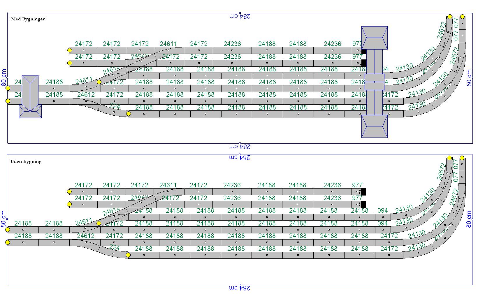

Hårlev
Indlæg: 594
Er det ikke bare at høre Killerp om det. han har den der terminal.
Har netop idag siddet og lavet en masse spor ved siden af hinanden for at finde ud af hvor lang den store station skulle være.
satte alle mine vogne sammen med et lok og så vidste jeg nogen lunde hvor lang station skulle være. de fleste loks kære med 4 - 5 vogne og de sidste jeg venter på at få 2 vogne til mere er på 6 vogne med lok for enden. det er dobbeldækkern jeg får som det længeste tog sæt. der efter min ic3´er.
mvh. Sebastian

killerp
Fotograf
Indlæg: 2.238
For terminalens vedkommende er selve grundpladen 23 x små 70 cm.
Meeen ved at benytte peco code 75 flex skinner, kan arealet laves som det passer en selv.

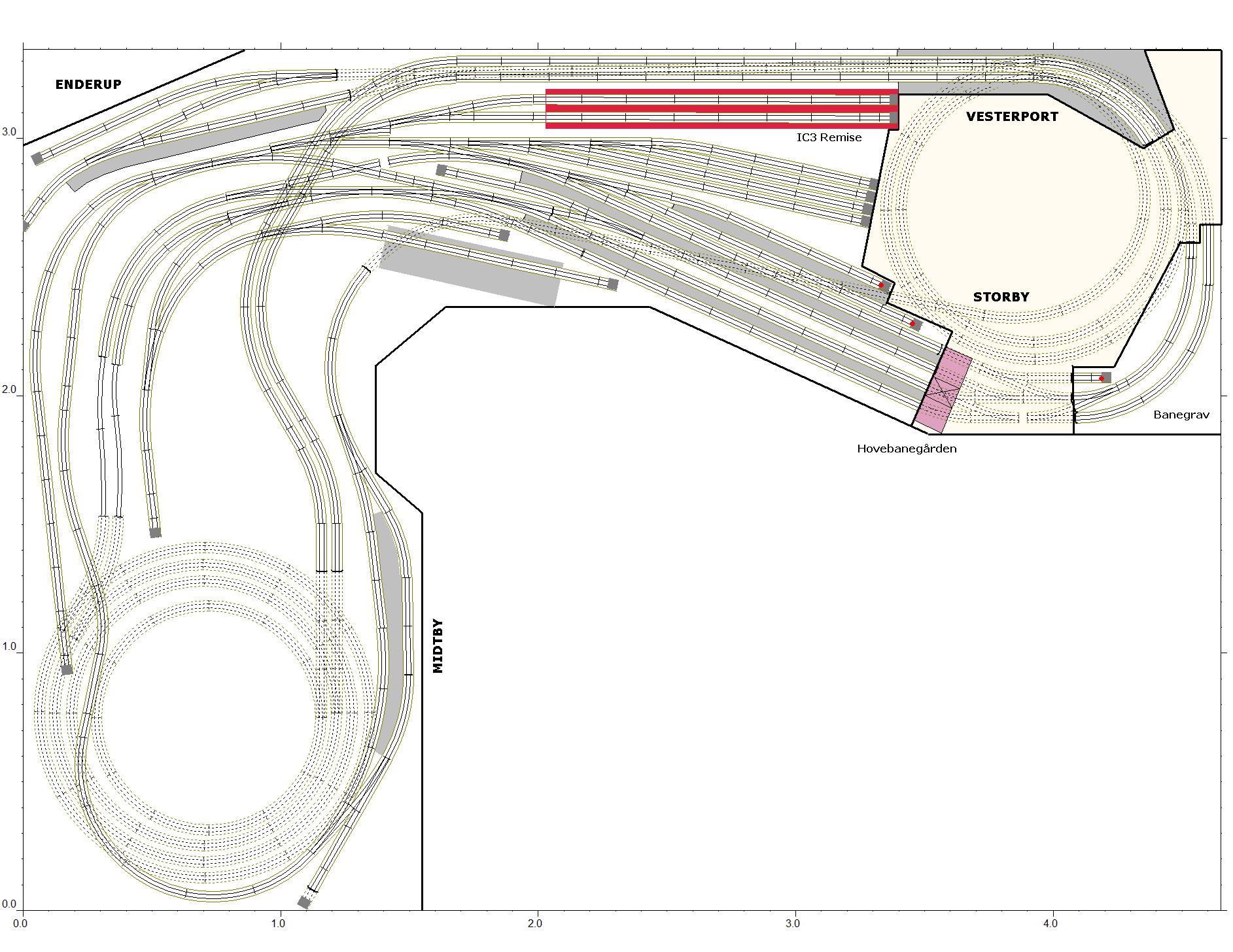

Stort anlæg med tosporet hovedstrækning og ensporet sidebane, epoke V/VI
Hermed et forslag til et stort anlæg som Sebastian tænker at bygge sig. Jeg har prøvet at få så meget med som muligt. Opfat venligst planen som et skitseforslag. Store anlæg taget det meget lang tid at planlægge, og der er efter min mening stadig et meget stort optimeringspotentiale i planen.
Opbygning
Planen er størrelsesmæssigt næsten som Sebastian har tegnet, jeg har kun måtte øge bredden til 150cm i den højre del af anlægget.
Præmisser
Skinnesystem Märklin C, tosporet kørsel fra A til B, storbystation mellem to underjordiske stationer, sidebane med så mange stationer som muligt, ingen brug af R1, kurvesporskifter eller trevejssporskifter. Kun slanke sporskifter i den synlige del af anlægget og så store radier som muligt, R2 er stort set undgået i den synlige del af anlægget. Anlægget er først og fremmest et anlæg, der køres strækningskørsel på uden dog helt at rangering går helt i glemmebogen.
Tema
Banen er tosporet med seks perronspor på den store station. Heraf to til sidebanen, hvor kystpilen (også) kan køre. I alt blev der plads til et holdepunkt (Vesterport) og tre stationer (Storby, Midtby og Enderup). Fra den dobbelte helix i anlægget venstre del fører banen ned til underjordiske stationer, banen er altså udformet som en foldet ”dogbone”. De underjordiske stationer har jeg ikke tegnet, men de ligger und anlæggets nordlige del.. Husk at gøre etagehøjden så stor at man kan gribe ind når der går noget galt.
Der kan køres med lange tog – 6 lange vogne plus MZ, ME eller lignende må være muligt. Stoppende nærtrafiktog på hovedbanen standser også ved Vesterport.
Epoke og rullende materiel
Anlægget tænkes henlagt til epoke V/VI eller nutiden, hvorfor der køres med al det materiel, man kan se i dag. Også internationale eksprestog kan indsættes. Godstrafik er der ikke så forfærdelig meget af. Men containerterminalen, ser en del trafik. Så nu og da bliver et spor i Storby, der ellers er udlagt som ren station for persontog, belagt med et godstog. Storby har også en remise til IC3 materiellet, den er dog ikke så stor. Storby råder også over en lille vognrist, der primært er belagt med personvogne.
Sidebanen bliver betjent af kystpilen Godstrafikken er af mere sporadisk art, men man kan jo lade et af læssesporerne føre til en lokal industri.
Tricks og særheder
Der er højrekørsel, hvilket betyder, at den skarpeste kurve R2 i helixen til venstre er et nedadgående spor. Der skal saves en del i C-skinnerne her og der, idet jeg komplet har forladt Märklins geometrifilosofi, som jeg ikke bryder mig så meget om (legetøjsbane). Ligeledes skal der to steder på anlægget til venstre indsættes fleksspor. Disse kan man i mindre omfang selv lave. Køretiden mellem Storby og Vesterport forlænges ved stop i Helixen. En særlig opgave bliver det, at skjule denne i byens bygninger. Den går jo opad...
Optimeringspotentiale
Som sagt er der mange steder, der kan optimeres bl. a. kan man flytte paradestrækningens bro en smule til højre, derved bliver der bedre plads til Enderup, der så kan få lidt længere spor og perroner. Der er heller ikke noget maskindepot, det er kun blevet til et par pladser til Storbys rangerlokomotiv(er)...
Håber jeg har ramt nogenlunde det du havde i tankerne Sebastian.

Tror det bliver min plan til min Bane. den er utrolig godt ramt. men har lagt den i gammern så jeg kan den frem når det sker.
er glad for du fik plads til IC3 værkstedet. det er netop det jeg brænder mest efter at have. da jeg elsker IC3. syntes det er et flot og elegant tog. så skal da have sin faste plads.
Mange gange tak for tiden du har brugt på det.

Men tænker lidt på om det er et problem at have så mange spor enlig. altså hvis der osse skal være land skab??
For kan godt lide når der køre tog i et landskab. og hvis jeg så havde penge og rummet til det skulle min bane jo have været meget støre. men det er dette hjørne jeg har fået tildelt til mitn hobby. da jeg deler hobby rummet med min mor. hun elsker at syg ting og sager så skal hun jo osse have plads til sin hobby.
Men hvis man kortet ned til 3 Stationer. en undergrunds, hovedbanegård og en alm station, samt remise til ic3, loks og vogne. ville der så være med landsskabs kørsel??
Evt. en undergrunds depot til at holde med forskellige togsæt.
Tror det bliver min plan til min Bane. den er utrolig godt ramt. men har lagt den i gammern så jeg kan den frem når det sker. er glad for du fik plads til IC3 værkstedet. det er netop det jeg brænder mest efter at have. da jeg elsker IC3. syntes det er et flot og elegant tog. så skal da have sin faste plads. Mange gange tak for tiden du har brugt på det. Hvad bruger du af program til at lave Baner og alt det?
Jeg har downloadet XtrkCAD4 gratis i en version, der kan meget (blandt andet gemme filer Wink ). Dette gjorde jeg for 14 dage siden og er nu ved at sætte mig ind i det. Der er ingen 3D, men layers og stigninger klarer den uden problemer, så langt er jeg bare ikke kommet. Det "tegner" ikke særlig godt, så den færdige bane bliver eksporteret som BMP fil og derefter bliver perroner, remiser o.l. indtegnet. Det er altså ikke nogen optimal løsning. Hvis man kun designer mindre anlæg behøver man ikke bruge et CAD-program. Blyant, passer og lineal gør det ligeså godt, måske endda bedre, fordi man tvinger sig til at tænke sig om før man lægger skinner derudad (som en mere eller mindre vanvittig).
Jeg brugte altså din opgave og den forrige (det lille industrieanlæg) på forummet her som en slags øveopgaver Laughing out loud .
Hvor lange er de enkelte IC3-enheder i model? I en update kunne jeg måske få plads til et spor eller to mere.

Kender ikke lige det program. bruger demoen af wintrack 9.0 og den har ikke alt hvad man skal bruge som der er i den fuldeversion. Kan bare ikke finde ud af at gøre så jeg kan lægge skinner efter jeg lavet den der ramme rundt omkring så jeg fik størelsen på min bane i pladeform.
Har lige fundet ud af at R1 sporskiftne kan bruse til min store Banegård da se giver mere plads. mener de hedder R1 kurve sporskift.
et IC3 sæt er ca. 67 cm lang i et sæt, så ca. 135 cm i mit vogn sæt når de er sammen koblet sammen 2 vogn sæt.
Undskyld jeg brugte så langt tid på at svare 2 gang. men sad sku lige og gennem tænkte med hele systemet.
men skal lige have købt de 2 nye IC3 sæt hjem da jeg kun har kystpilen lige pt. men kommer inden maj.

Marklin 24611 / 12 er dem som betegnes som alm. sporskift i marklins program, buet sporskift som 24671 / 72 vil kun skabe problemer for stort set alt ikke Marklin, så glem alt om disse.
Skal din bane kører 100 % problem frit med alle slags mærker, er der ingen vej uden om de slanke sporskift 24711 / 12 men disse tager bare så forpullet meget plads Evil

I skal lige være opmærksomme på at Märklins slanke C-sporskift SKAL have et par 24071 i forlængelse for at kunne kobles med andre skinner. Så planen må modificeres for at virke.
MVH:Per
killerp
Fotograf
Indlæg: 2.238
Her ses forskellen på alm. og slanke sporskift.
Gavflaben fra Falster
(Falsterbanen)
"PerOlsen" skrev:
I skal lige være opmærksomme på at Märklins slanke C-sporskift SKAL have et par 24071 i forlængelse for at kunne kobles med andre skinner. Så planen må modificeres for at virke.MVH:Per
Hvordan flekspor laves i C kan man læse her: http://www.thkas-moba.de/mucis/c-flex.html
Men som sagt, dette er kun en skitse, der er mange muligheder for, at forbedre her og der, bare skyd løs :!:
Konstruktive forslag er velkomne...
Endnu et eksempel: Udtrækssporet til containerterminalen ikke særligt langt... :roll:
"killerp" skrev:
Marklin 24611 / 12 er dem som betegnes som alm. sporskift i marklins program, buet sporskift som 24671 / 72 vil kun skabe problemer for stort set alt ikke Marklin, så glem alt om disse.Skal din bane kører 100 % problem frit med alle slags mærker, er der ingen vej uden om de slanke sporskift 24711 / 12 men disse tager bare så forpullet meget plads Evil
Fuldstændig enig, det kræver så enten mere plads, eller man må tænke sig om en ekstra gang ved planlægningen. I mit forslag er der kun R2 sporskifter, der naturligvis i denne sammenhæng er placeret pladsbesparende (længde) under hovedbanegården.
Jeg tror du har misforstået mig, i dit indlæg fra 17:05 berører du nogen emner, der er meget principielle, som jeg ikke kan svare på i løbet af nogle få minutter...
Og det er rigtigt, dette at kigge en hel plan igennem, for finde de svage punkter - og især at komme med forbedringsforslag tager sin tid...

Nu det så her hvor jeg falder lidt ud på et sidespor. Laughing out loud
jeg skal bruge de slanke sporskift fordi at alle mine toge kan afspores ved andre kontruktioner eller?
Lyder da helt væk at mærklin laver skinner som kan give problmer ved kørsel på anlægget
Hårlev
Indlæg: 594
Hvis i lyster til at hjælpe med en sporplan så ville jeg blive meget glad.
Da prgrammet jeg har ikke kan gemme er det lidt et problem med at kunne gemme det og lægge det til side så jeg kan rode med den samme bane igen nogle dage efter.
så derfor ville det være kanont med nogle sporplaner som andre laver Laughing out loud
DSB MY1147 - Banner
Mvh. Sebastian Leo Forring
Hårlev
Indlæg: 594
Det er hvad jeg selv har kunne lave. kan sku ikke rigtigt se nogle sammen hæng med mindre jeg har en alm rund bane. men en rund bane bliver for kedlig i længden så håber nogle kan hjælpe mig med at lave alle tiders sporplan. gerne så jeg osse kan se hvor mange af hver spor der skal bruges.
jeg går efter at få lavet en station som bliver min hovedebanegård. og der må gerne være et dobbelt spor som køre forbi hovedebanegården i et højer plan eller i lavere plan.
Ville gerne have en vogn og lok park samt et rangere muligheder til mine rangere team.
ved ikke hvad der passer bedst til det epoke jeg køre om det er drejeskive eller skydebro. så det kunne jeg osse godt bruge lidt hjælp til.
ville helst undgå R1 på banen med mindre at det er til en lille lokal bane til min nye lokalbane tog som jeg skal anskaffe når det er ude. men hvis nogle kan hjælpe mig så kan i hermed se hva jeg har kunne lave af spor.
Sporplan for fast anlæg 2
DSB MY1147 - Banner
Hårlev
Indlæg: 594
så meget rummer mit hovede af idere til sporplan Sad Sad Sad Sad Sad Sad Sad Sad Sad Sad
sporplan
DSB MY1147 - Banner
bluesy
Indlæg: 52
Men kig lige engang på hamburg hovedbanegård, den kan du næsten lave der Smile den er fed med tog i kælder så 2 etager butikker og så øverste etage med tog igen.
Så skal du bare have resten på, og der er jeg nok heller ikke den rigtige at spørge, men åske lidt google maps og inspiration fra virkeli verden var en ide?
Hårlev
Indlæg: 594
Ved godt du lavet den til mig den sporplan. men som sagt så det voldsomt ud med alee de spor som nu var der. har jo siddet og snakket med mine forældre om hvor meget plads jeg måtte bruge til min tog bane. det ville sige at man faktisk kan lave en modeltogs bane inde for en firekant af disse mål. 468x334 cm.
mit lokale er med skråvægge så det gør at den ene af de lange sider på 468cm kan pladen kun være i en højde af 60 cm fra gulvet af før den rammer skråvæggen. så hvis man skal lave flere etager på bane er det ikke der man skal gøre det da den tager en del af plasen til sporne.
SKRÅVÆG
