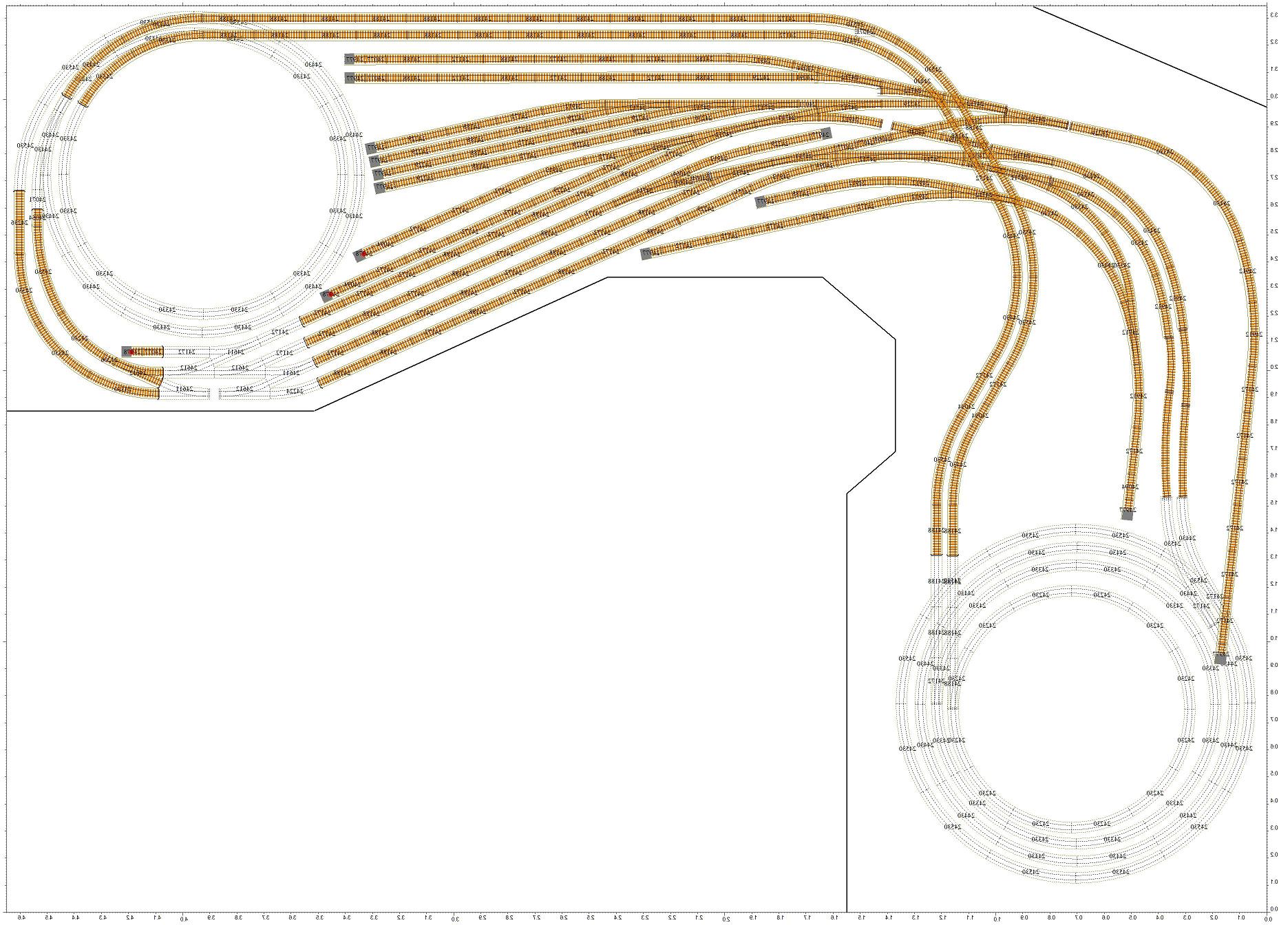

Har prøvet utallige gange i wintrack demo 9.0 men er ikke så god til tysk og sådan. så søger noget hjælp fra jer.
ville gerne have 4 stationer på min bane, men den ene skal være en hovede Station lidt ligsom KBH H. og en lille 1 sporet bane til min ic3 kystpilen som den kan køre på alene, men den skal kunne komme ned til den store af stationerne..
ved det lyder rart invinklet så har lavet en bord plan og en mini skitse af den store st.
BTW: har skrog vægge på den ene side og en skorsten som mine plader kommer til at gå rundt om.
mvh Sebastian.
ps. Kom gerne med jeres helt ejen ider til mig og smid billederne her ind af sporplanen

OK - Altså vil du gerne have følgende:
1) Personbanegård med perronhaller
2) Remise
3) Rangermulighed/Togsammsætning
4) Skyggebanegård
Men samtidig ikke for meget spor
Det bider sig selv i halen.
Jeg har taget mit oprindelige forslag, fjernet lokalbanen og spejlvendt den. Så er der da blevet lidt færre skinner. Remisen kan du lægge der hvor containerterminalen ligger nu. Se det oprindelige forslag med bygninger indtegnet.

Jeg ville sætte mig til at prøve at skabe den i wintrack. hvis jeg kan finde ud af det. lidt nemmer for mig at se det i 3d og med wintrack
men Lars ville du syntes det var bedre at bruge k-skinner? eller er det lige meget.?
har gået med tanken om at lave det med k-skinner da de ser mere virkelige ud. og fordi de har flex skinnen. pluds de fleste perron passer i højden til k-skinnes højde.
Mvh. Sebastian Leo Forring
Det er lidt af et religionsspørgsmål. Hvis man kigger rationelt på det, så har K-skinnerne fordelen ved at have fleksspor og et slankt krydssporskifte i programmet. Til gengæld er selve skinneprofilet ikke så flot og også lidt større (code 100) end C (code 90). Punktkontakterne er også decideret grimme at se på (aflange og meget store).
C-skinnernes fordel er, at de er velegnet til midlertidige layouts eller "gulvtæppeanlæg" indtil man har fået samlet skinner nok (eller fået et værelse fri) så man kan bygge det (endelige) faste anlæg. C-skinnens store radier er større en K og det gælder også for de slanke sporskifter (vigtigt). Punktkontakterne er også mindre.
C-skinnens ukorrekte ballastprofil kan relativt nemt rettes og perronerne kan også sættes rigtigt til dette spor - bare et spørgsmål om justering i højden. Det er muligt, at lave hjemmelavede fleksskinner til C (i hvert fald over kortere afstande) og den stive "sporgeometri" kan brydes gennem intelligent planlægning. Anlægget, som jeg tegnede til dig, ovenfor er et eksempel på dette. C-skinnerne kan der også saves og files i, når det hele ikke rigtigt passer.
Den væsentligste mangel er stadigvæk de manglende kurvesporskifter til de store radier og det slanke krydssporskifte, det kan man kun i begrænset grad planlægge sig ud af. I sporplanen ovenfor er det for eksempel grunden til, at sporskifterne i den højre del af stationen er lagt under jorden, hvis de skulle have været af den slanke slags, så havde der været brug for væsentlig mere plads i længden.

Mange tak for de mange gode råd
har prøvet at lave planen i wintrack men kommer kun til 2 punkter i planen og det er enderne af stationen. men det billede jeg sætte ind med en station som blev helt rykke ud så kom der jo mere plads til flere stræknings spor.
men som sagt min me med dobbeltdækkervogne kan ikke køre igennem de alm sporskift baglæns. for så vælter lortet sku. så den kan kun køre en vej. og det jo ikke sjovt. men jeg har har måske muliheden for at få en ranger område alene et sted med depot og remise til loksne. ville dermed lige få lavet en skitse over den bordplan. for så kan du evt hjælpe mig med en plan på den.
