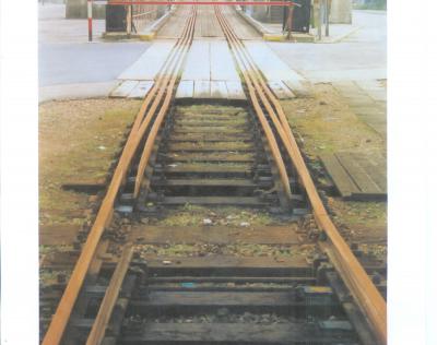

hej et hurtigt spørgsmål, hvordan har du lavet sporskiftet på land til de 3 spor??
PTMadsen
Haderslev
Indlæg: 481
Først et billede, da jeg ikke ved om du er klar over hvordan det så ud på land.
Den øvre ende på billedet er tilsluttet færgeklappen og i den nederste ende er der tilkoblet oprangeringsspor, mange steder et almindelig 3vejs sporskifte.
Beklager, vi har endnu ikke lavet et 3vejs skifte som det på billedet, men vi har lavet flere 2vejs skift som til forveksling ligner det på billedet blot kun med 2 spor. Et kan ses på Hirtshavn som er en del af Kolding klubbens modulanlæg.
De nævnte 2vejs skift er fremstillet ved hjælp af udgåede TILLIG sporskifte byggesæt nr. 85440. Rolig nu, grunden til brug af de udgåede er at prisen var noget lavere som på de nyere og modificerede med nr. 85441 så de findes stadig. Man kan også vælge at fremstille sporstykkerne af en flex skinne.
Sporstykkerne er rettet til og loddet fast på en printplade der er udskåret så den passer i brede og længde. Print pladen limes oven på en plade, eventuelt plast card ved hjælp af kontaktlim, dette for at holde sammen på det hele når der gøres plads til trækstænger i printpladen.
Først lodder man den midterste skinne i hver side fast til printpladen og derefter en skinne på hver side af denne. Det kan være at der skal slibes af skinnefoden i den ene side på de yderste skinner for at få skinnerne tæt nok sammen. Her er det godt med en lære / et afstandsstykke imellem skinnerne medens man lodder, så afstanden overholder normen ca.1,2mm, en tynd træliste og nogle klemmer som holder det hele sammen medens der loddes gør underværker. For at få en ordentlig vedhæftning vil det være en fordel at fjerne bruneringen på skinnerne hvor der skal loddes.
Man bygger sporskiftet op som et almindelig Tillig sporskifte hvor tungerne går i et med skinnestrengen så de yderste ender af tungerne må selvfølgelig ikke fastloddes.
Inden ledningerne tilsluttes skal der skæres et spor ned midt imellem de 2 X 3 spor for at fjerne forbindelsen imellem disse, derefter er det blot at tilslutte de 2 ledninger til hver sin gruppe af 3 spor.
Håber at ovenstående giver mening.
