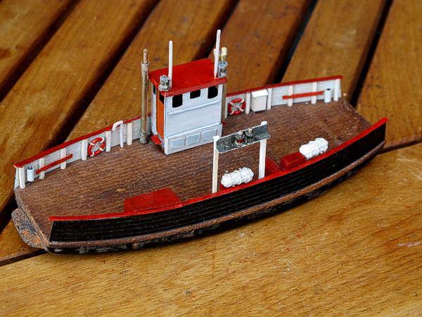

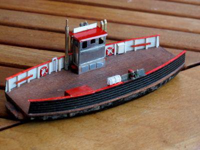

Det får mig til at tænke på, at jeg for mange år siden -vel ca12-13 år- begyndte på at bygge en model af den ganske lille -nu reservefærge- VENØSUND.   Da jeg besøgte Venø -nord for Struer- i 2001, fortalte man, at indtil Estonia-forliset sejlede de med tre biler på en overfart (og en lille kæde over ombordkørslerne), men efter forliset blev reglerne strammet, så man nu skal have porte/låger og derfor kun kan have to biler pr. overfart (måske tre Mascot´er Smile )
Færgen "Venøsund", Venø. Juli 2001.  Billede
Den lille færge "VENØSUND" i Venø havn.  Juli 2001.
Egentlig må denne lille færge da være det "fødte" begynder-projekt Smile
Billede  87-model af færgen "Venøsund"-2015.
Færgens "hovedmål":  152 mm over dækket / 162 mm over konsollerne for klappen.  Største bredde over fenderne:  61 mm.
Måske skulle man se at få den bygget færdig mens det stadig er sæson for den slags ! ! !

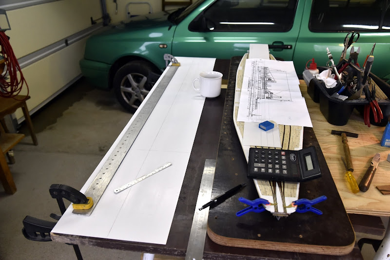

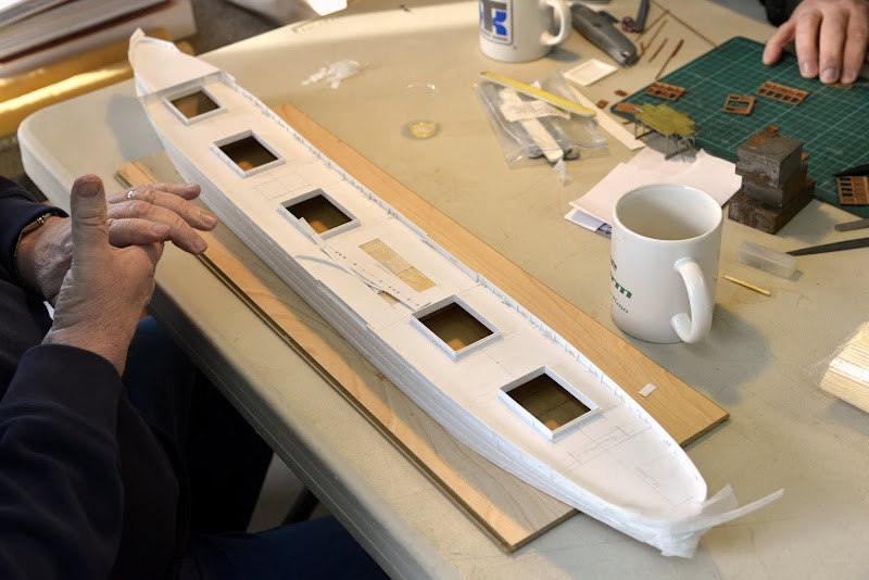

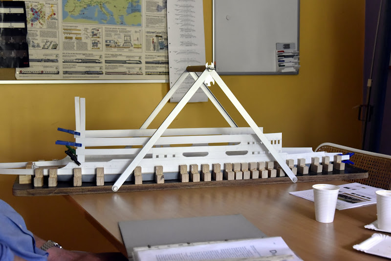

Siderne til Korsør tegnes op på plastcard.

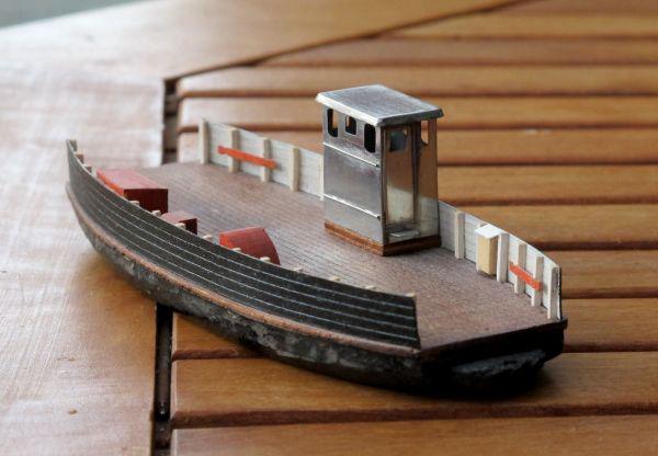

Nu lister foråret sig også så sagte ind i min lille "velfærdsknast", så der er ved at være både lys og varme.  Så har man jo altid nogle gamle projekter, der trænger til lidt afpudsning (afstøvning) eller færdiggørelse:  En gammel Lunding-sporvogn, men også den lille "VENØSUND".
Billede87.
Den lille "VENØSUND"  -  1:87 - som den så ud for et par dage siden.
Der er sket en lille bitte smule, siden den blev vist sidst,  men også efter disse fotografiers optagelse.  Her er redningskransene "i støbeskeen", nogle udstødningsrør og to redningslåder er fremstillet.  Det kunne få mig til at spørge:  Fremstiller I disse flåder selv, eller køber I dem ???  Har I mål på sådanne i 1:87  (eller 1:1) for flåder til vel 8 personer (2 x 8 personer lyder vist "rimeligt" for VENØSUND).
Nu må foråret vise, hvad mere det kan blive til.

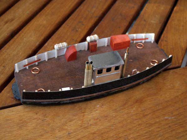

Dagens "opdatering":
VENØSUND
PESC

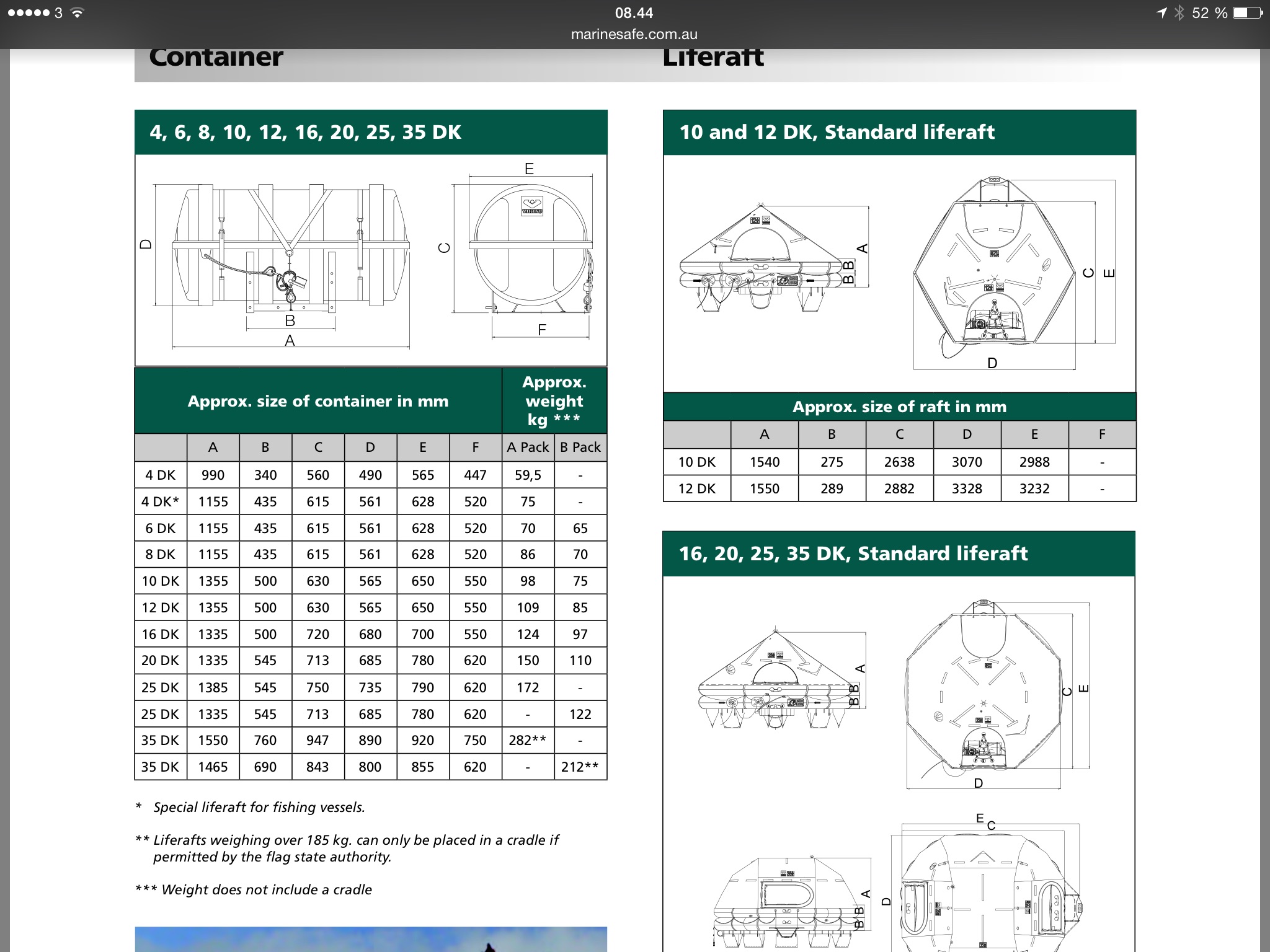

Vi har ikke fremstillet redningsflåder endnu, og har også været ved at søge, efter de ældre runde containere til en 8-10 personersflåde.
Fandt et datablad, som er vedhæftet og vil gætte på at målet er L = 1155 og ø = 615, jeg prøver at dreje et par stykker som kan støbes.

Tak for såvel de smukke ord om min model, som databladet.     1115 x 615 mm > 1:87 = > 13,2 x7,06 mm.  Jeg har eftermålt mine to redningsflåder. Den ene til lige under 13 mm i længden, den anden 13 mm.  Bredden er desværre lidt for lille 6 mm, hvor de burde være 7 mm ! ! !

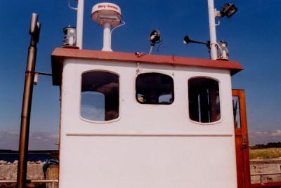

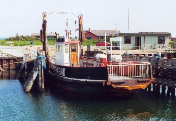

Jeg "kvitterer" med et par ældre fotos af den "rigtige  færge"  --  dengang den hed "FUURSUND" og sejlede mellem Salling og øen Fuur/Fur.
&amp;quot;VENØSUND&amp;quot;, da den endnu hed &amp;quot;FUURSUND&amp;quot;.    Billede

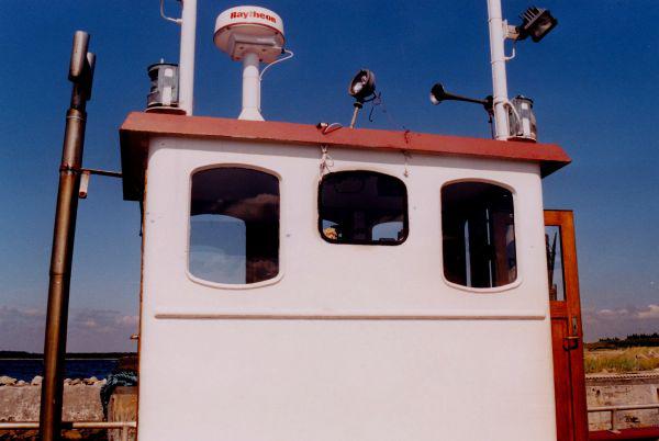

hertil et "moderne" foto af "VENØSUND":
Billede  Bemærk det skæve udstødningsrør. Omend "styrtende linier" - Det er ikke linierne altsammen.
Nu er det små fotos, meeeen ! ! !
Er der noget, jeg hader, så er det noget, der er skævt på det objekt, man bygger.   Skal det være model, bør "det" også være skævt på modellen, og det første "tilskuerne" ser, er at "hvor er det skævt, det han bygger -- Kan han virkelig ikke bedre"  ! ! ! !

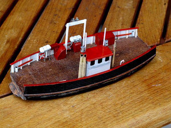

Jeg sendte Jer en venlig tanke lørdag formiddag, da jeg -i passende sol- satte mig ud ved havebordet i "velfærdsknasten".   Mens I sad i Haderslev og hyggede Jer med Jeres modeller, satte jeg mig ud for at klippe/klistre  og "fedte" lidt med en malerpensel.
Søndag  kunne man så "prøvesamle".  Det nærmer sig en afslutning.   Lanternebrættet på styrehuset skal limes på og de to øverste lanterner  (hvidt lys) øverst på de to små "master" på styrehuset.  De vil sidde meget udsatte, så det bliver noget af det sidste.
1:87-model af "VENØSUND"
 Gitterlågerne ved enderne bliver en "købesag" ! ! !   Et par (eller fire) små ætsede stiger fra Rep Neslein kunne jeg tænke mig lige kunne passe.  Det må komme an på en prøve.
