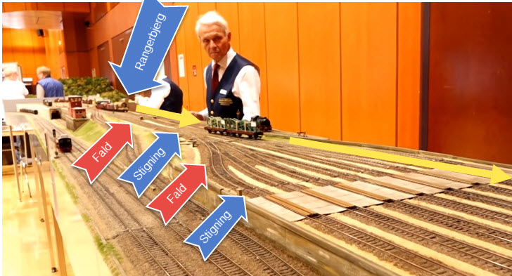

Kender ikke umiddelbart til noget bremsesystem, men jeg har set et sted, hvor der efter rangerbjerget var bygget flere mindre "lommer" buer på sporet for at bremse vognen, så der kun lige var fart nok på til den kunne komme videre til næste lomme.
Ved ikke om det giver mening - har prøvet at illustrere det på dette billede, hvor man kan skimte tendensen på sporet nærmeste pilene.
