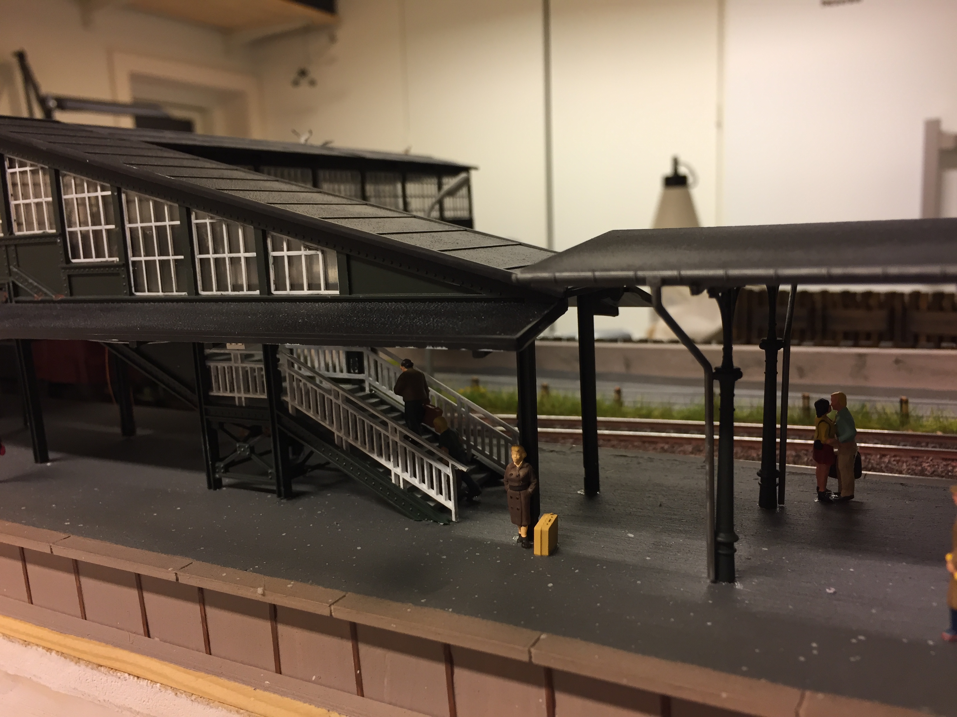

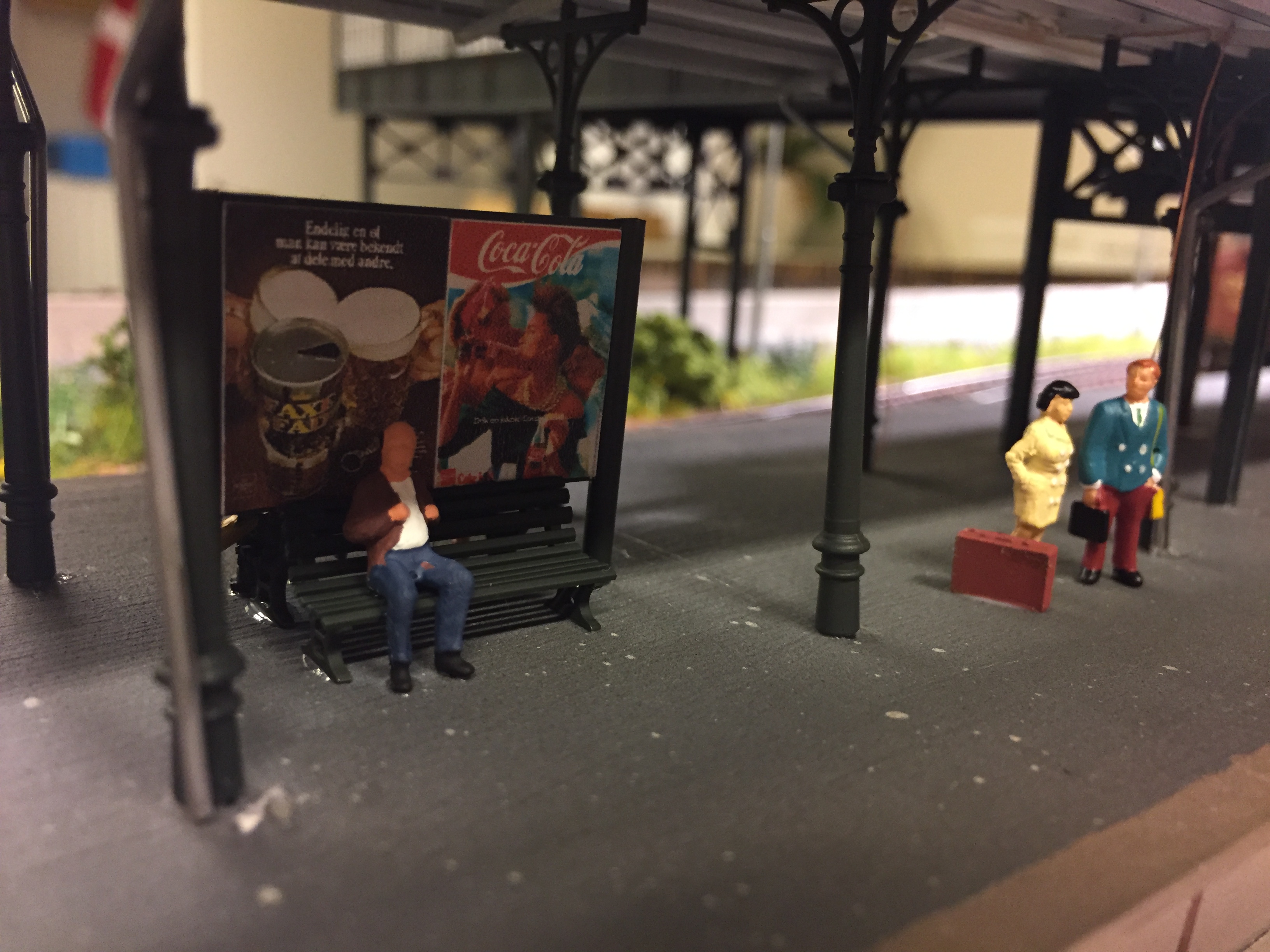

Jeg har brugt Auhagen 11440 som overbygning på min havneperron. Jeg tror dog taget er omkring 7-8 cm bredt. Hvor højt det er kan jeg heller ikke huske. den har støbejernssøjler som er meget filigran. Om ikke andet kan man lave et andet tag og bare bruge søjlerne
. Billede
Hilsen Morten

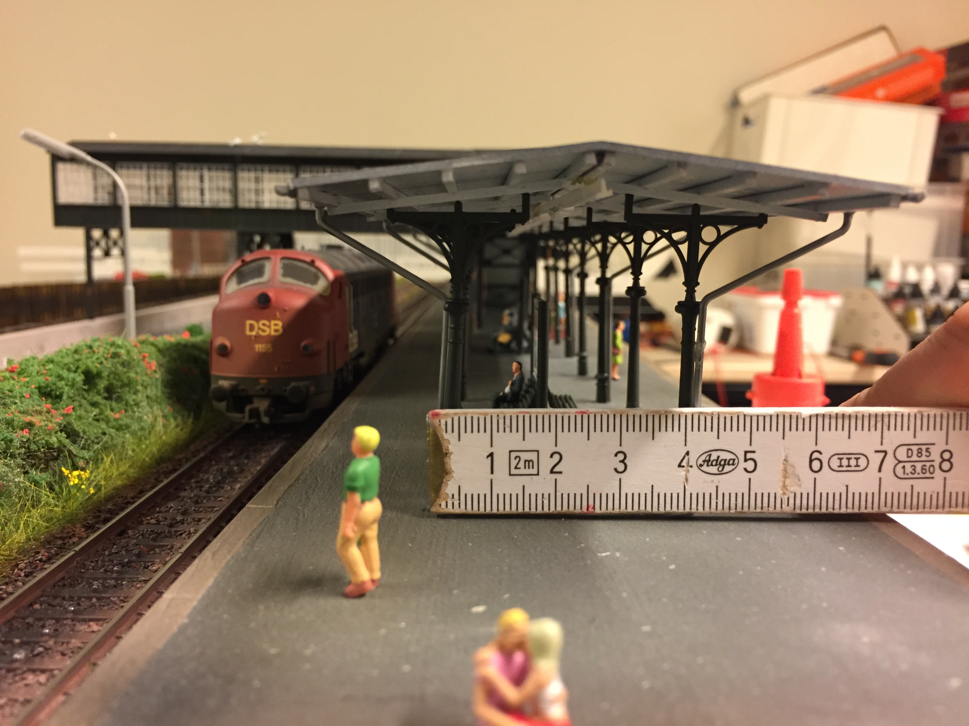

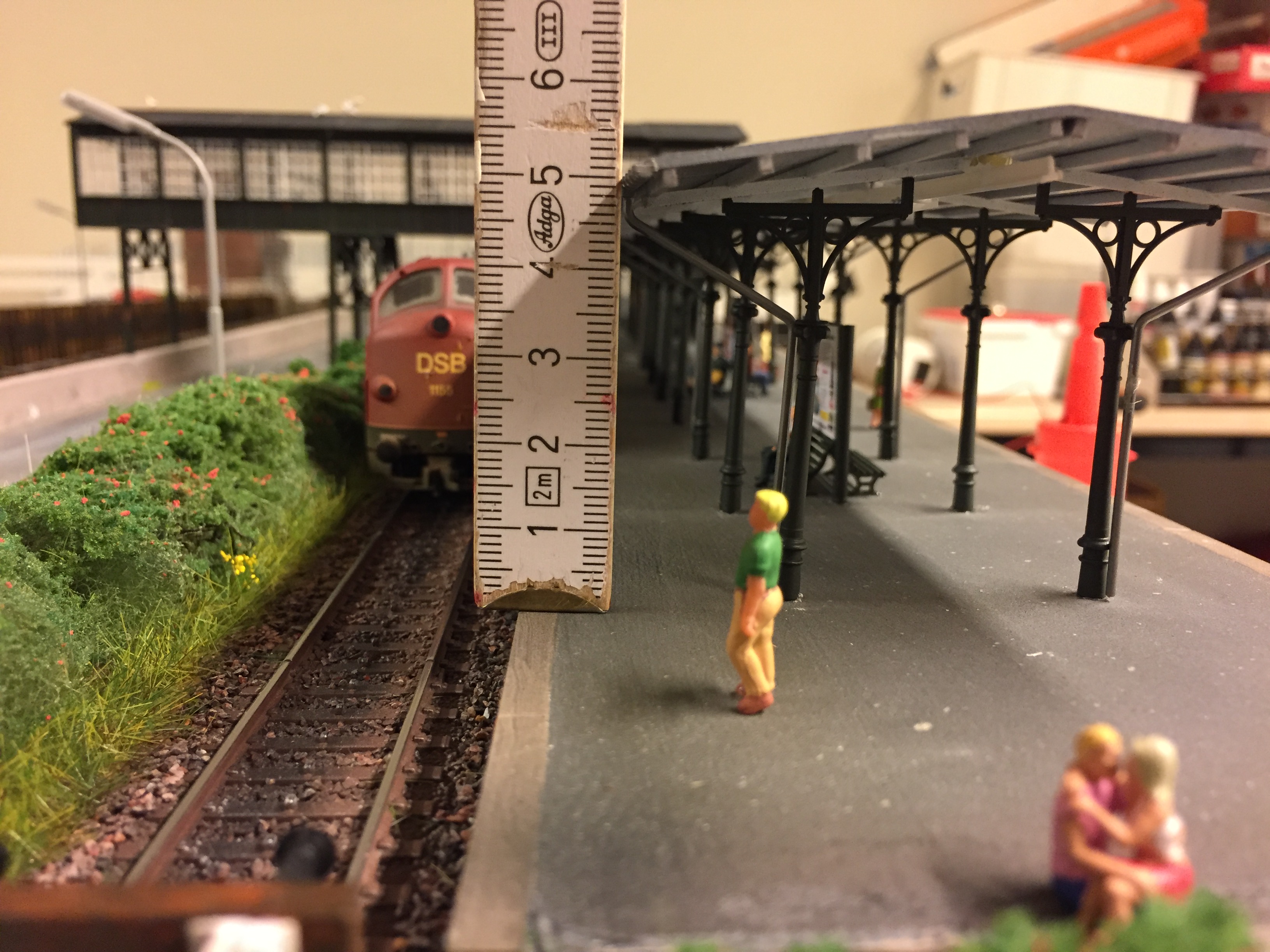

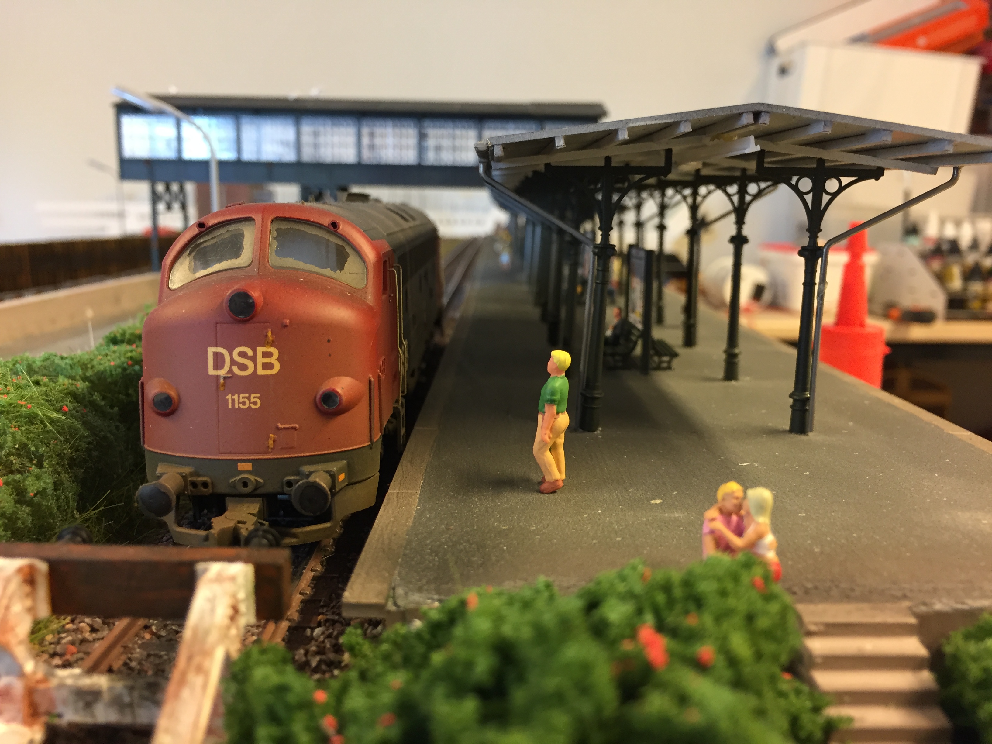

Nu har jeg luge målt efter. Inkl. Tagrende er taget 8,2 cm bredt. Højden under nedløbsrør under tager er ca. 4,5 cm til perronoverkant. Dertil kommer så jeres perronhøjde. Min perron er 10 cm bred og har højde over skinner efter Fremostandard for passagererperroner på store stationer. Du kan se den herunder med en MY ved siden af.
Hilsen Morten

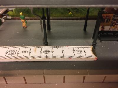

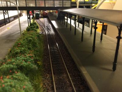

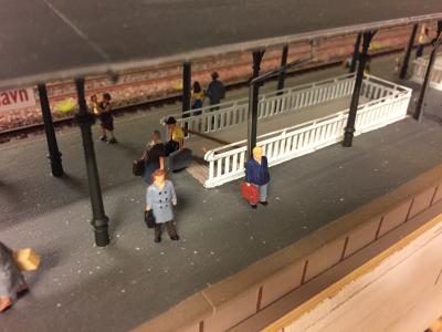

Du får lige et par billeder med målometer på. Jeg håber det kan hjælpe dig. Der er også et billede af mine trapper til den underjordiske fodgængertunnel, samt et af gangbroen til færgen.
Hilsen Morten

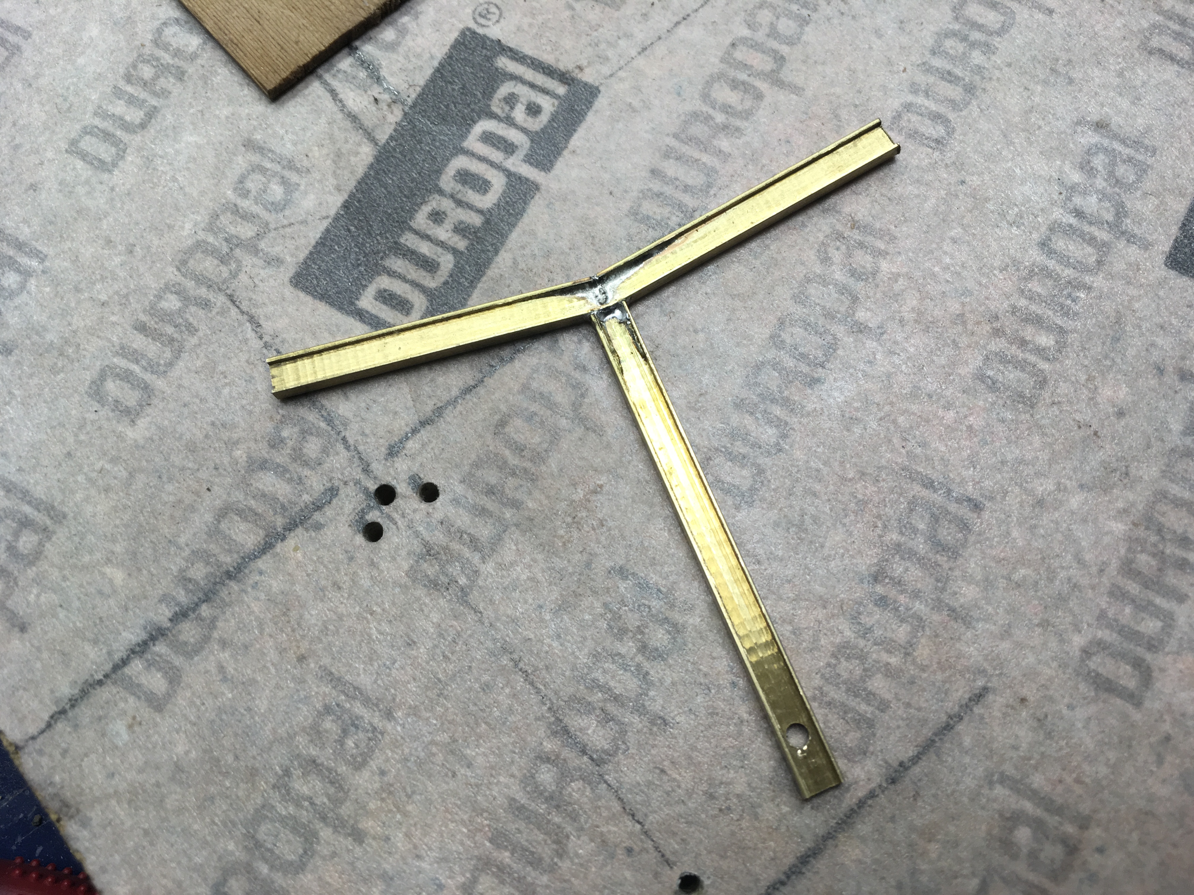

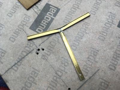

Så er der bevægelse i kunsten .......
Det er endt med hjemmelavede til vores 2 lige perron.
Hver bliver ca. 1 mtr. lang og med eternittag.
Konstruktionen bliver loddet messing med søjlerne i I profil 4x2 mm og med langsgående lægter i 2x2 mm + en skotrende i midten.
Den første søjle ( er 12 mm for lang, da de nederste dele skal ned perronerne ) er lavet og ser sådan ud:Billede

Det ser sgisme godt ud, der skal vel laves en del til et par meter perron... Shock
Har du lavet et styr så de alle bliver ens? Alt andet vil vel blive lidt noget rod...
Indlæg: 2.832
Der skrives:
Det håbes der på, da der er/bliver lavet:
  • Oprindelig var der planlagt, at et 3x3 H profil skulle være skotrende ( som en køl og hver søjle loddet fast i et savspor, men I profilen var for sprød og vil ikke lades sig bøje efter der var savet I profilet, så der blev 2 T profiler til de 2 spær ( så H profilet bliver nok gods i stedet )).
  • Skabelon til lodningen af de 20 søjler.
  • Der bliver lavet en skabelon ( huller ) til at holde de 10 søjler/perron, når lægterne skal loddes på søjlerne og samtidig vil skotrende også holde lidt ( med lim ).
Men vi "håber" det bedste, og desuden er det et sjovt projekt .....

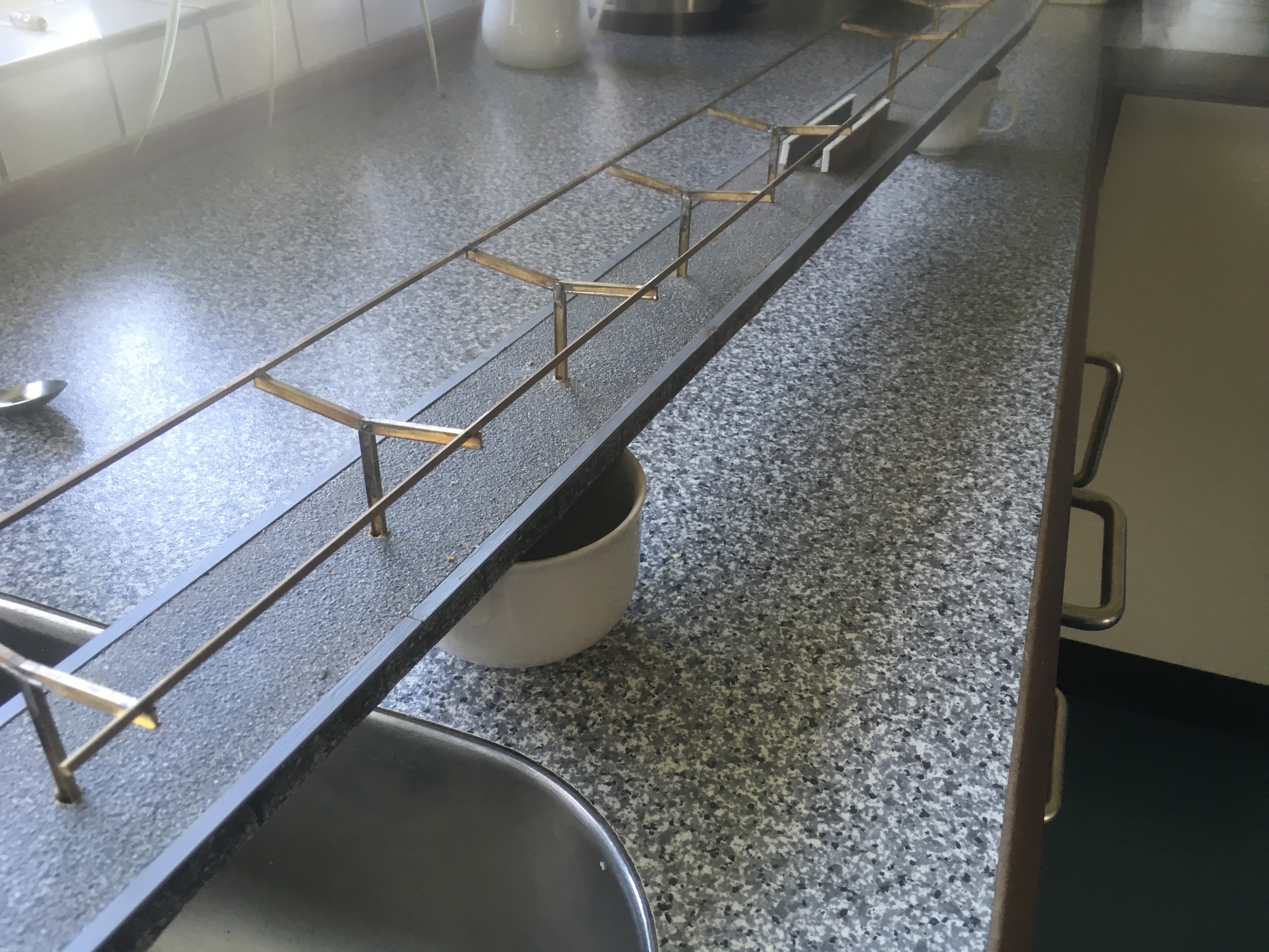

Indlæg: 2.832
Så er der lidt mere fra perronkanten .......
Første på ca. 95 cm er lagt til maling ( mon ikke der bliver valgt en mørke limegrøn !
Bagefter skal skotrende og en LED strimmel indstaleres.
Taget bliver sikkert sort eternit ( småt bølgepap ).
