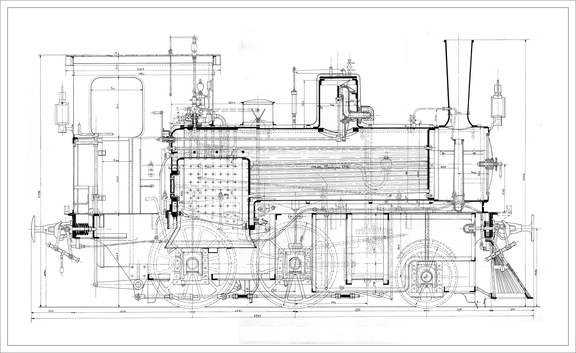

tror nu nok ikke at det er VLTJ 6.1 der menes, men at det skal være VLTJ 6.2 iflg første indlæg med link til fotos
men her en tegning af VLTJ 6.1
har desværre ingen tegning af VLTJ 6.2
foto af VLTJ 6.2
http://www.jernbanen.dk/damp_solo.php?s=125&lokid=130
VLTJ nr 1, 2 , 4 - 6 sidebilledetegning
Arkiv h087
pdf/tiff fil vedhæftet
henning h087
VLTJ 1, 2, 4 - 6 - lzw.pdf 2.37 MB
