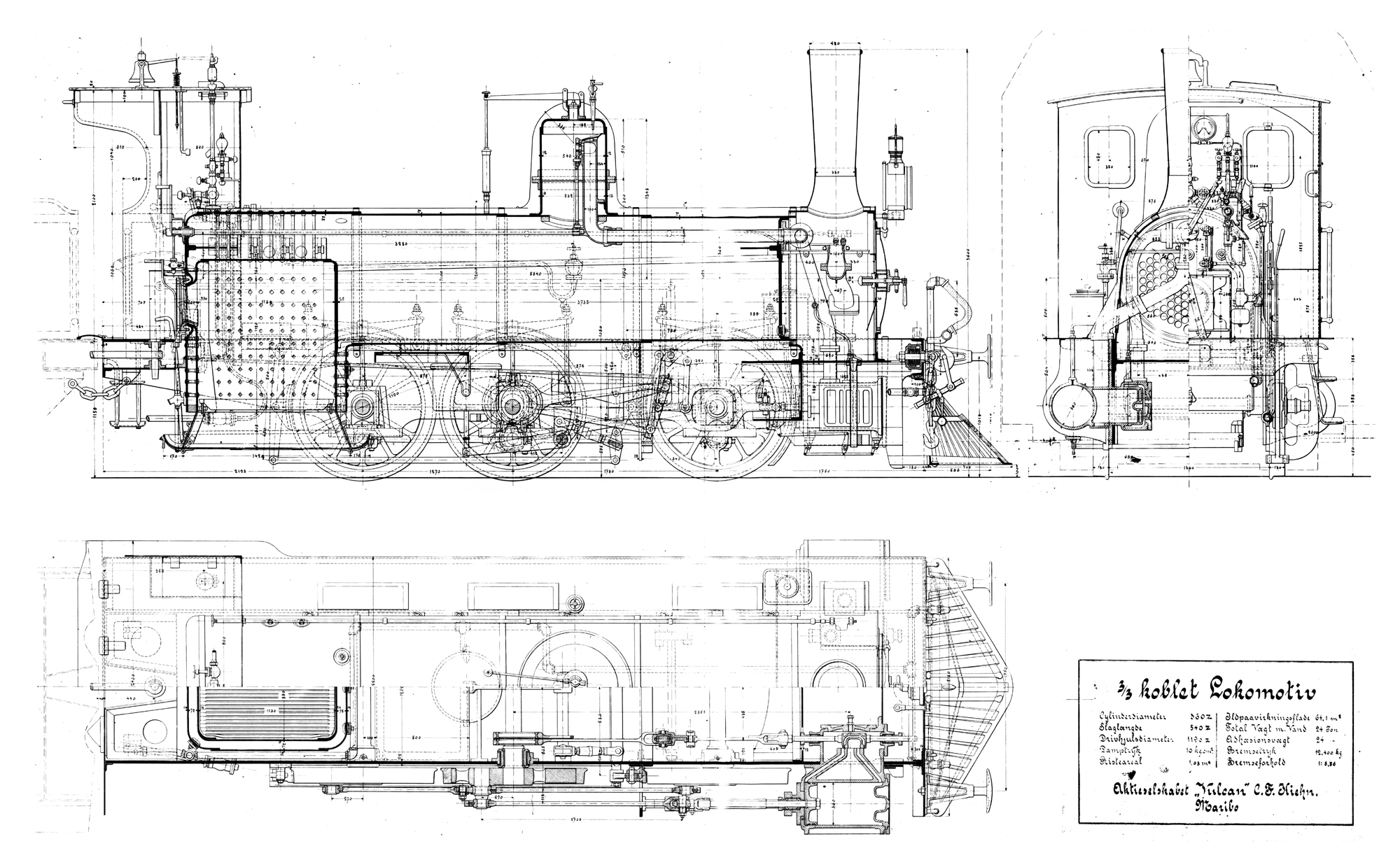

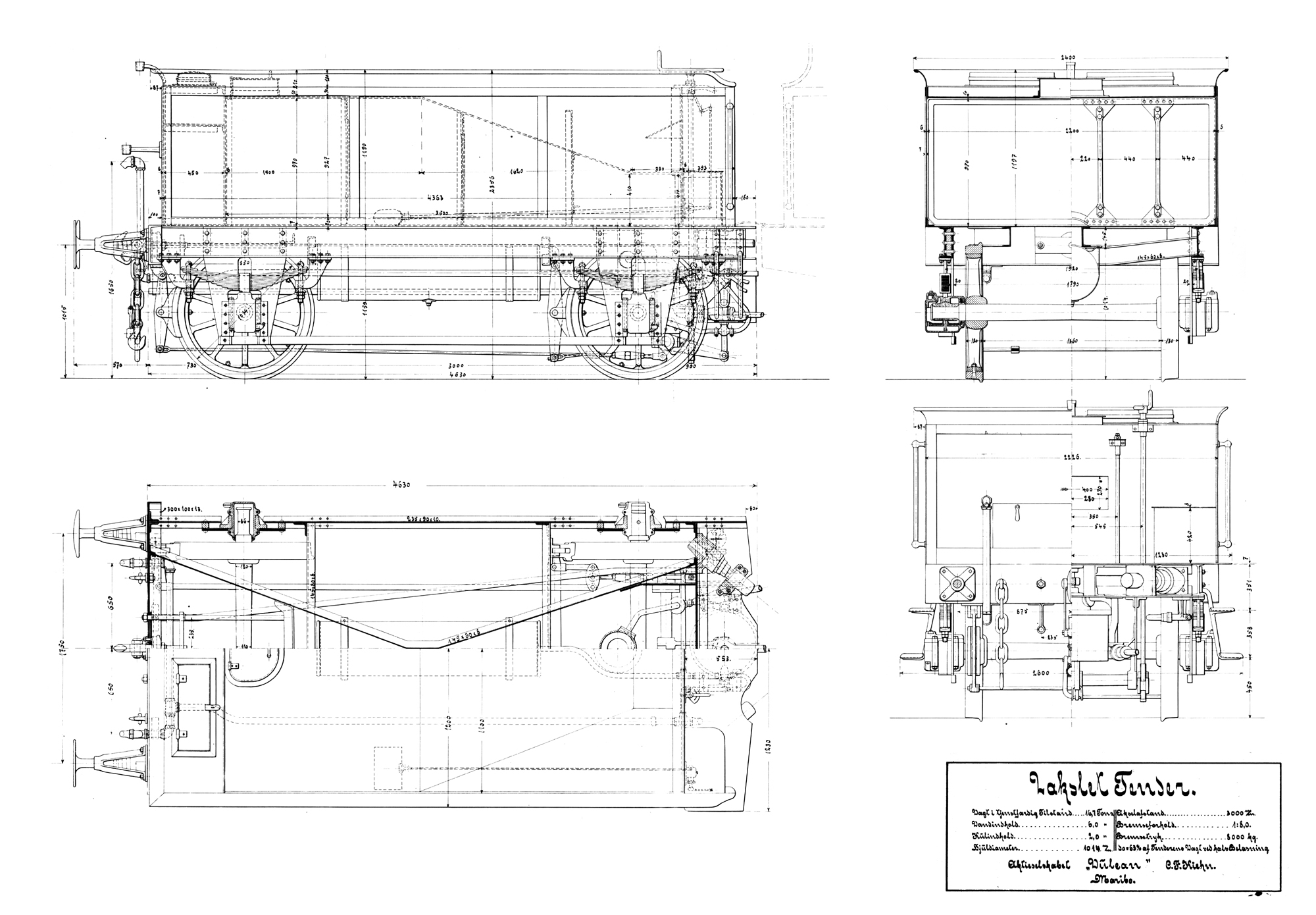

Hej Lars
Jeg har ikke lige et bud på hvad som kan bruges, men her er tegningene.
De kommer fra Henning Orlowicz`s arkiv.
Mvh. Ole Vedel

ladvogn
Indlæg: 84
Hej Ole
Tak for det
Jeg har fundet ud af, at et preussisk T3 lokomotiv (f.eks. Fleischmann 4010) passer hjulstørrelse og akselafstand med lokomotivet fra OHJ 5. Om der er plads til motor og gear i kedlen på OHJ 5 ved jeg ikke. Dekoderen kan vel ligge i tenderen. Den udvendige styring på T3 skal selvfølgeligt væk og cylinderne skal tilpasses, men det ligner et godt udgangspunkt.
Mvh Lars
