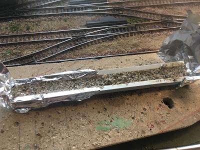

Første forsøg bliver om lidt med et par stykker fejelister af plastik sat på højkant med ca. 6 mm mellemrum i bunden.
Små sten ned i formen med - & uden folie + et stykke med lidt smørefedt / en ikke for tynd limopløsning ( som sikkert skal farves, hvis det går godt ) / måske med træpind i midten til at give lidt styrke ........
Info følger når limmen er tør !

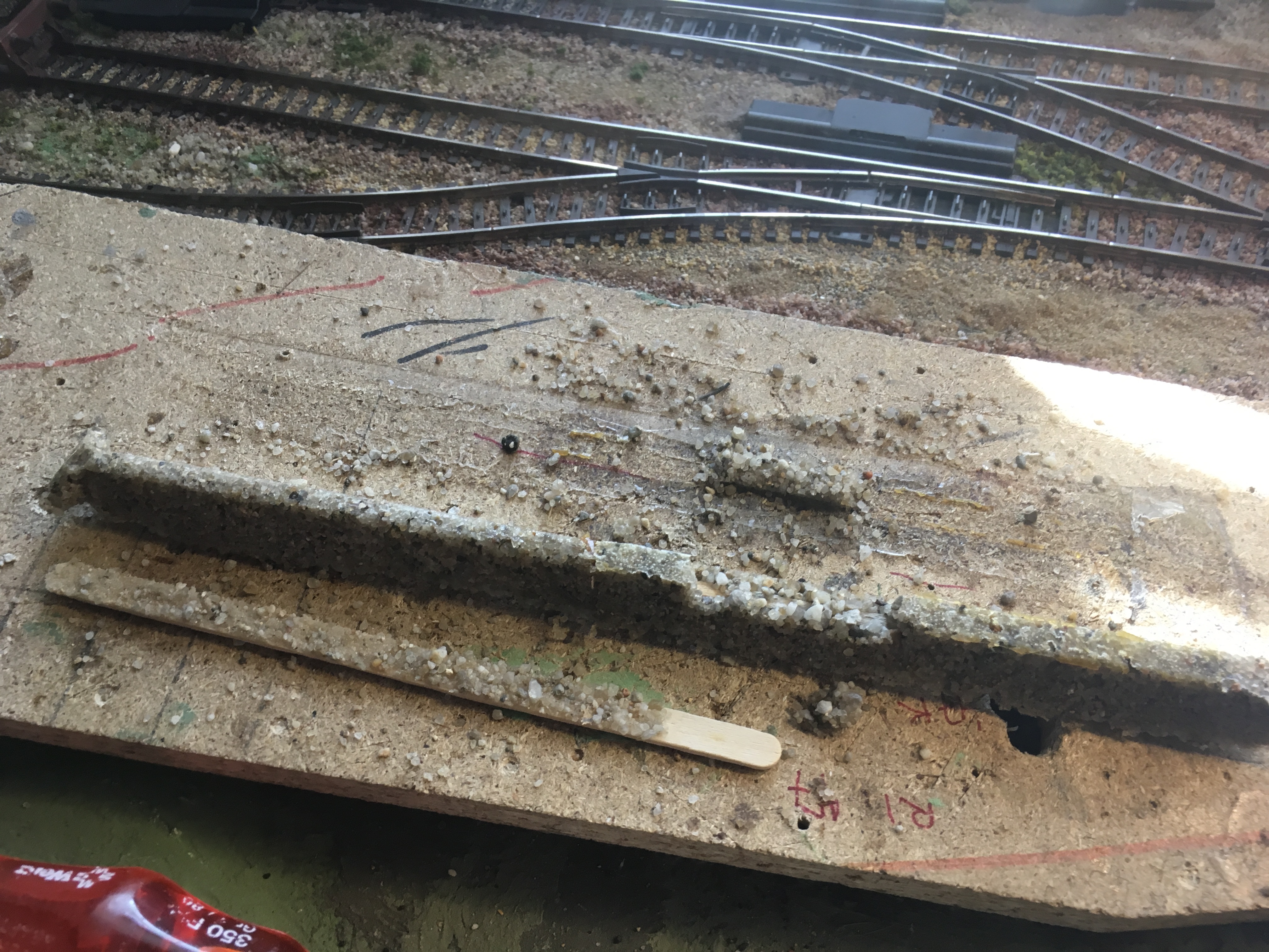

Så er vi hjemme igen og har fået åbnet formen
Rækkefølgen er før og efter åbningen
Konklusionen må være:
  • Folie meget bedre end smørefedt / en del brækket af.
  • Der var alt for meget fint materiale, så der skal findes en grovere si ( den fineste Grass Master ).
  • Prøvede også på en rørepind, men igen med for fint materiale.
BilledeBillede

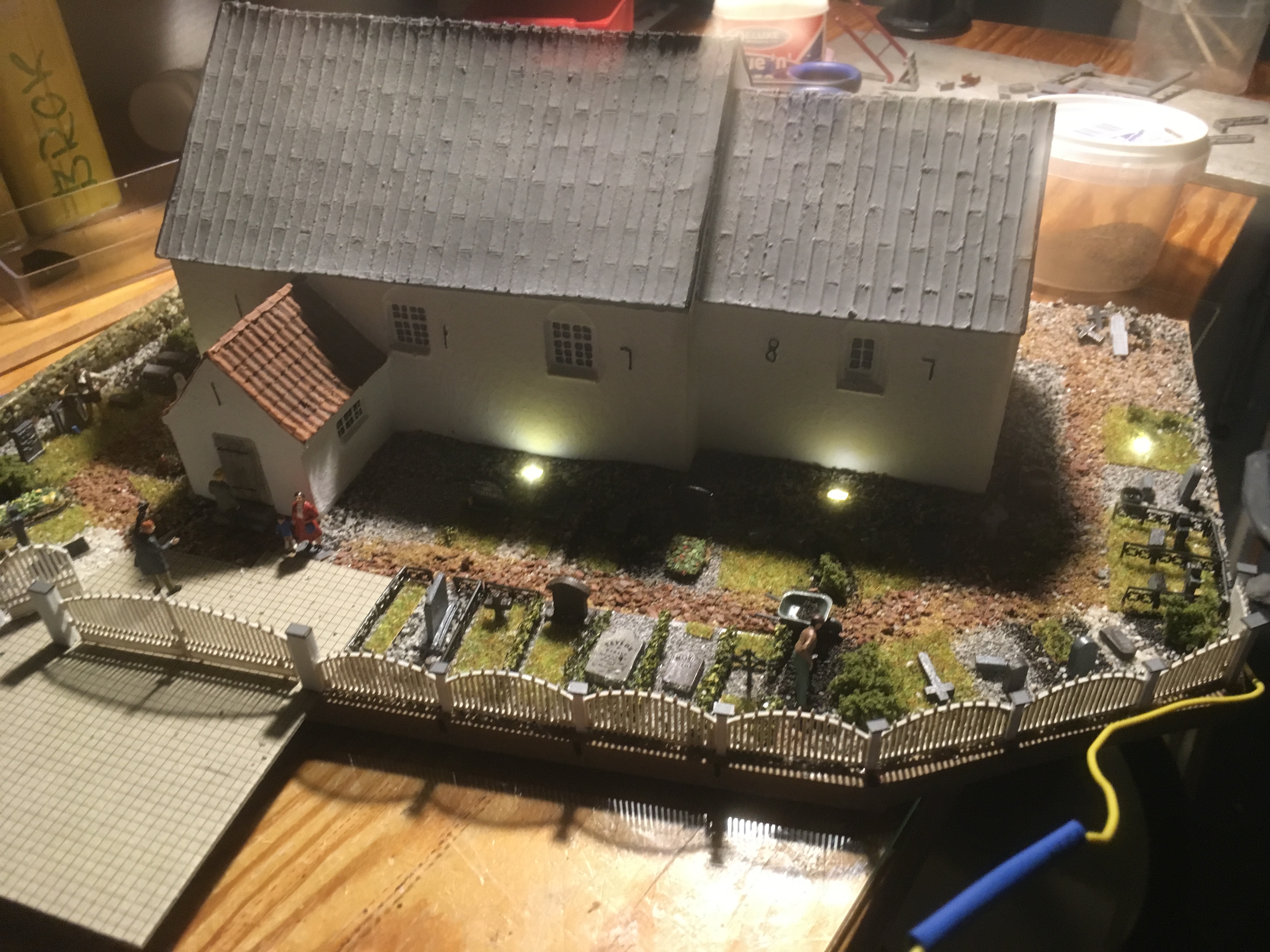

Så er det kirkedige monteret, og det bliver sikkert det eneste .....
Så “Vamdrup`s” kirke skal på plads på Kirkebakken i morgen.
Med diget
Diget kan ses bagved
Desuden mangler et klokketårn ( kopi fra Gammelsogn ved Stoholm ), men klokken skal lige limes fast !
