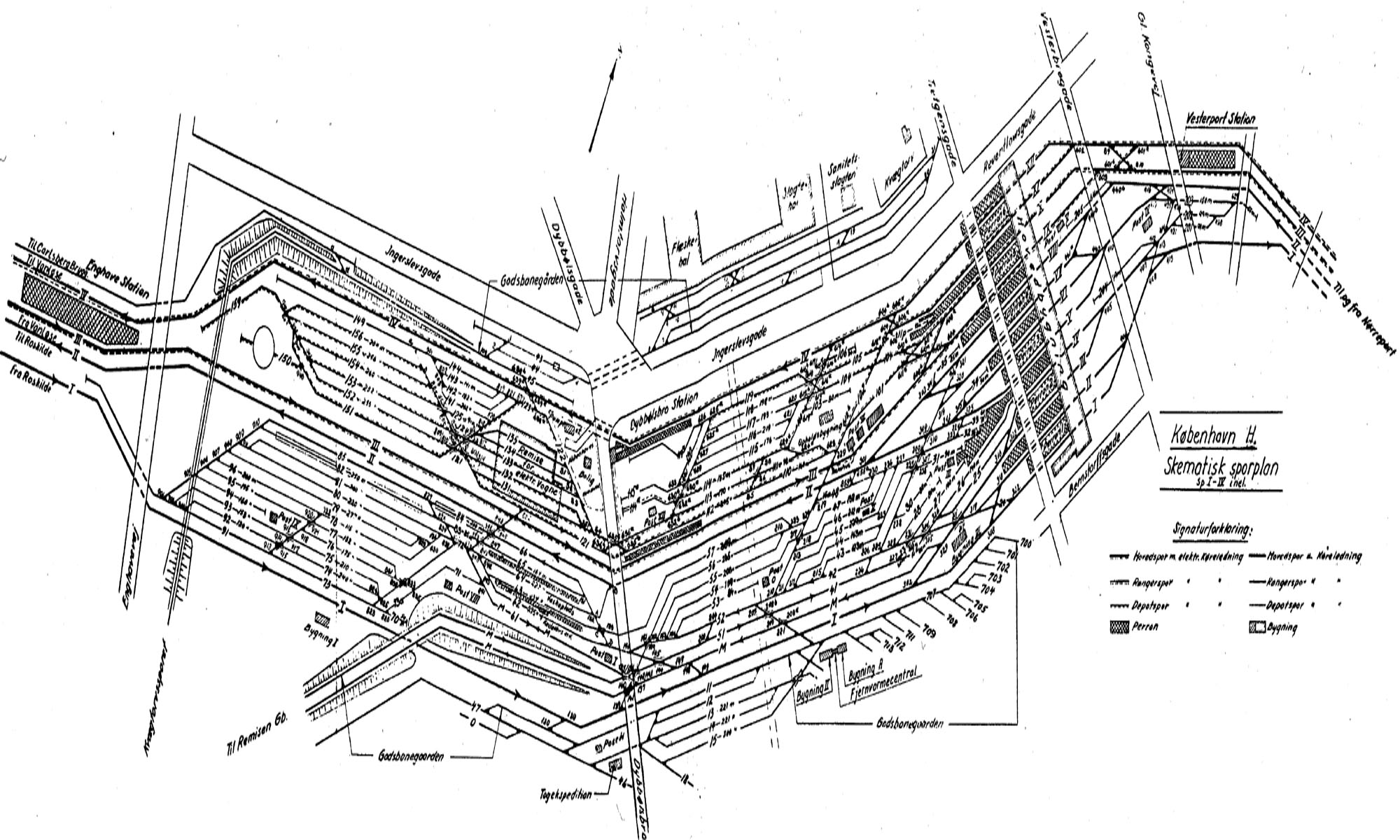

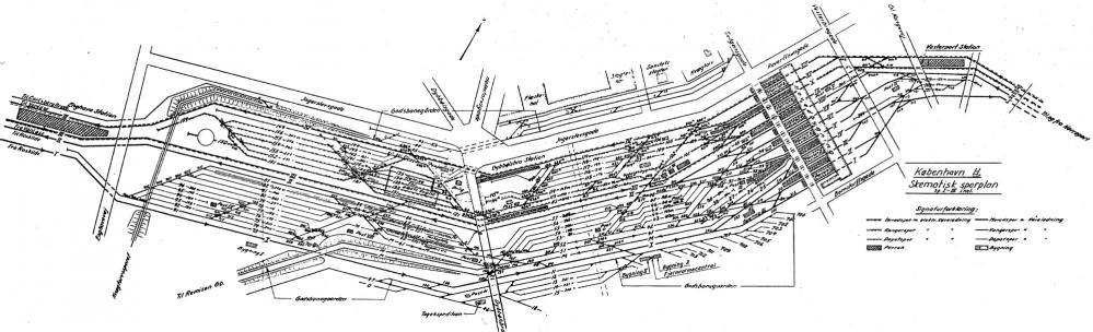

Med hensyn til stationer tænker jeg at hovedstationen skal være noget alla KBH bare som endestation men med en masse spor så der er en masse ud og indkørsler på samme tid at holde styr på, og hovedstation på dem mindre ø kunne også godt være en endestation i samme stil bare med færre spor, og evt 1 station i hver ende af færgeoverfarten som af gode grunde bare skal være gennemkørselsstation så togene kan komme ombord på færgen.
håber det er noget at gå efter så i har en ide om hvad det er jeg vil.
KBH som hovedstation, Helsingør som endestation og måske Korsør i den anden ende.

Jeg var i gang med en station med KBH som ide, det blev stoppet af en flytning, hvor pladsen ikke var til stede. Jeg kan godt prøve at finde den frem, jeg har også Helsingør liggende, begge i K-skinner. KBH

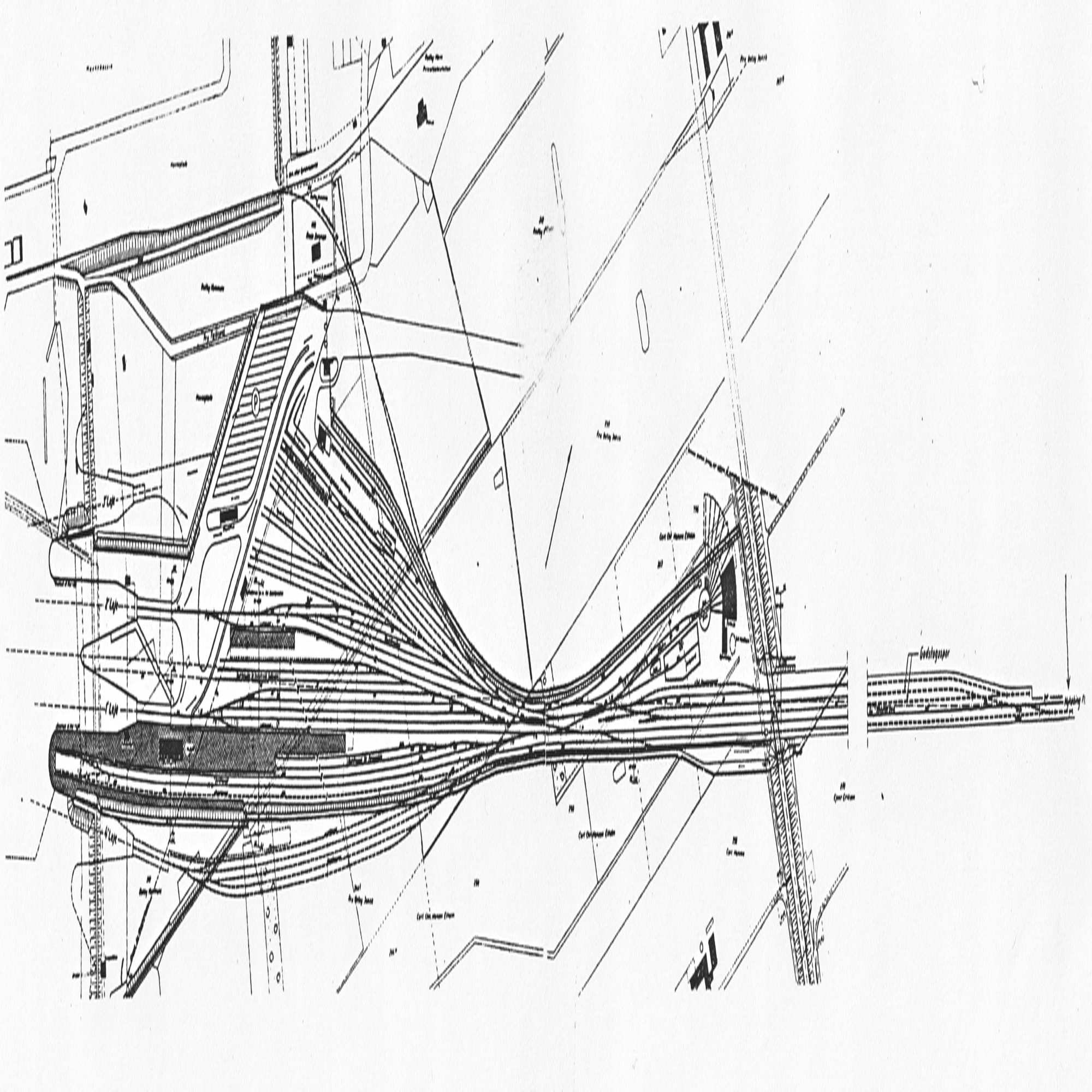

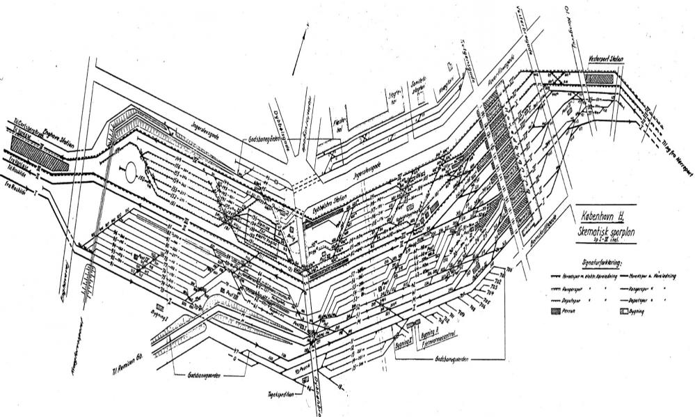

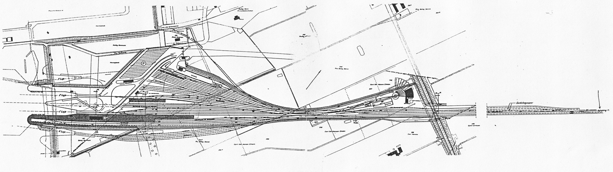

En sådan hovedstation bygges oftest som en sækstation/sækbanegård (også kaldet endestation), især de steder hvor flere baneselskaber har strækninger ind til samme byer; London har flere sækbanegård med mange spor, netop af denne grund. I nyere tid er man dog i stadig højere grad begyndt at forbinde disse stationer eller lave dem om til gennemkørselstationer, af kapacitetshensyn; sidstnævnte er Malmø C et godt eksempel på. Vær dog opmærksom på én ting; udfletningen fra f.eks. 12 spor til 2 eller 4. Denne kan sagtens blive meget lang, afhængigt af sporskifternes vinkel og radius; i nogen tilfælde har det sågar vist sig at udfletningen kunne kræve mere plads i længderetning end perronsporene.
En station ved en færgeoverfart er som oftest bygget som en sækbanegård/sækstation pga. 2 faktorer: 1. Pladsbehov (her spiller bl.a. udfletningerne ind), 2. driftsmæssige hensyn. Hvad 2. angår, så er det ved ældre baner mest almindeligt at hele eller næsten hele toget - lokomotiv skal med færgen, og at lokomotivet skal løbe om (for at trække toget) og ved damplokomotivet desuden vendes og måske skal have kul og vand påfyldt. Desuden så er de fleste danske færgeoverfarter mere belastede end at hel- eller halvtimes-drift er tilstrækkeligt, så der er rigeligt tid.

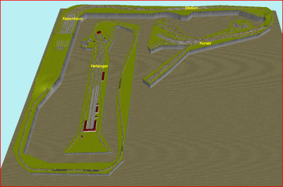

altså rummet er 12*17m og tænker bare der skal laves trappe i det ene hjørne

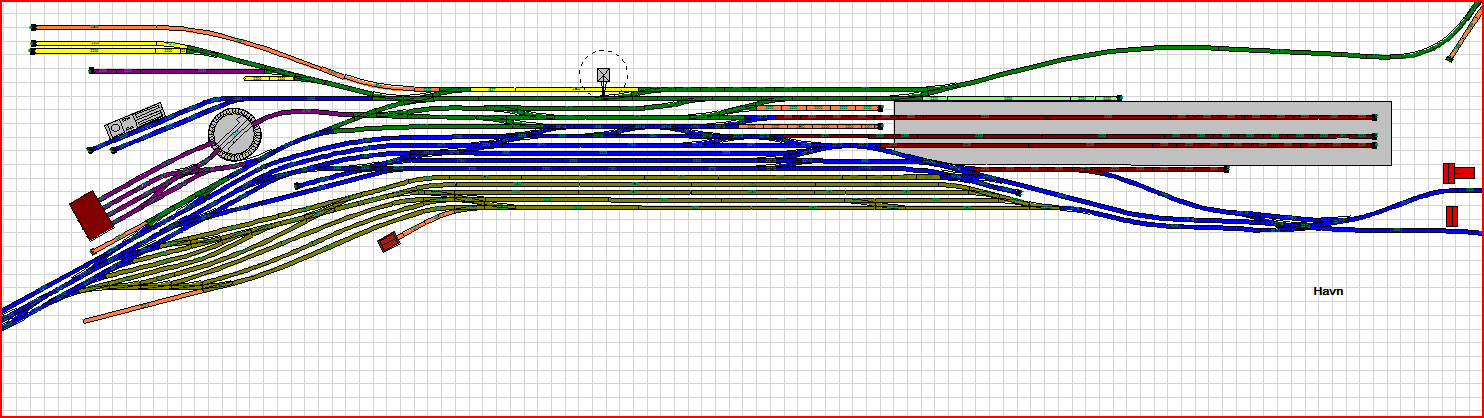

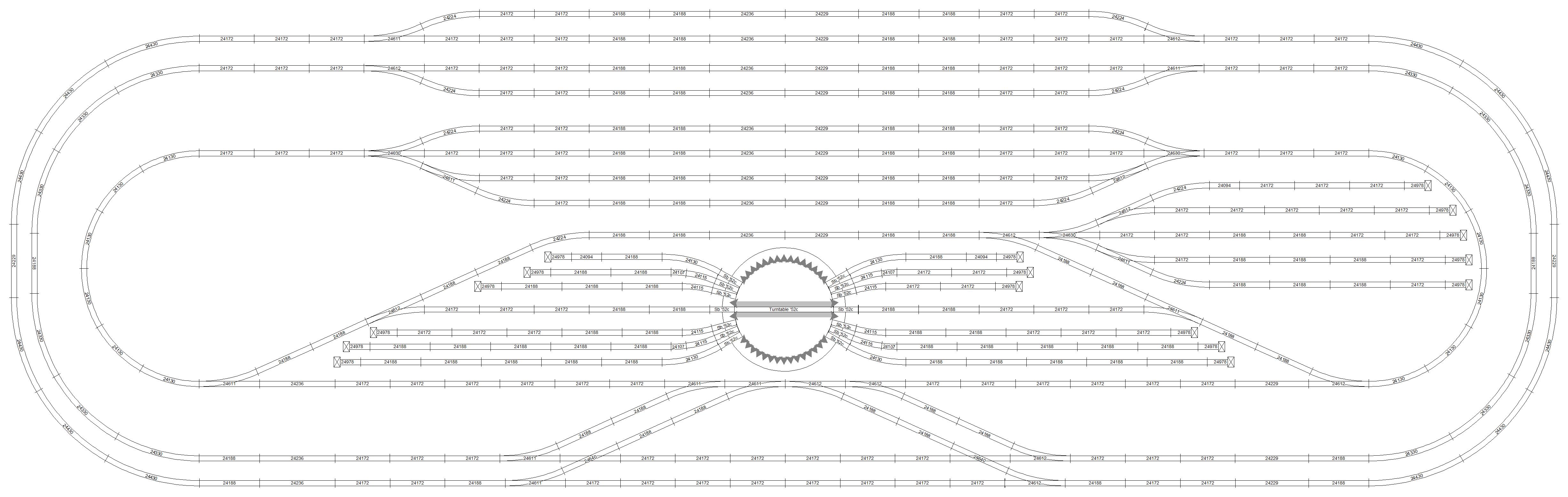

det her er et forsøg jeg har lavet nogle ideer til forbedringer og der er ikke taget højde for størrelsen har meget mere plads men er bar en begyndelse
Det er en fin legebane, men som modelbane mener jeg den falder lidt igennem.
Din drejeskive har en masse spor tilsluttet, men det er ikke noget maskindepot , normalt vil der være et par behandlingsspor og et omløbsspor + afstillingsspor med og uden remise det ene afstillingsspor kunne være røgkammerrensning.
Dette er ikke facitlisten men et eksempel på hvordan opgaven kan løses , der er næsten en løsning for hver station med drejeskive.
Der mangler også muligheden for udskiftning af tog, du har dem kørende hele tiden.
Du mangler illusionen af togene forsvinder ud i verden, og kommer tilbage igen, et tog der evt. kører ind i en tunnel, hvorefter lokomotiv eller styrevogn er ude inden 2. vogn er kørt ind virker forkert. Det jeg tror er din station øverst mabgler krydsningsmulighed, med det rum du har til rådighed, ville jeg ikke have alle spor liggende parallelt med kanten i rette vinkler. Lagt lidt på skrå eller i en bue har bedre effekt.

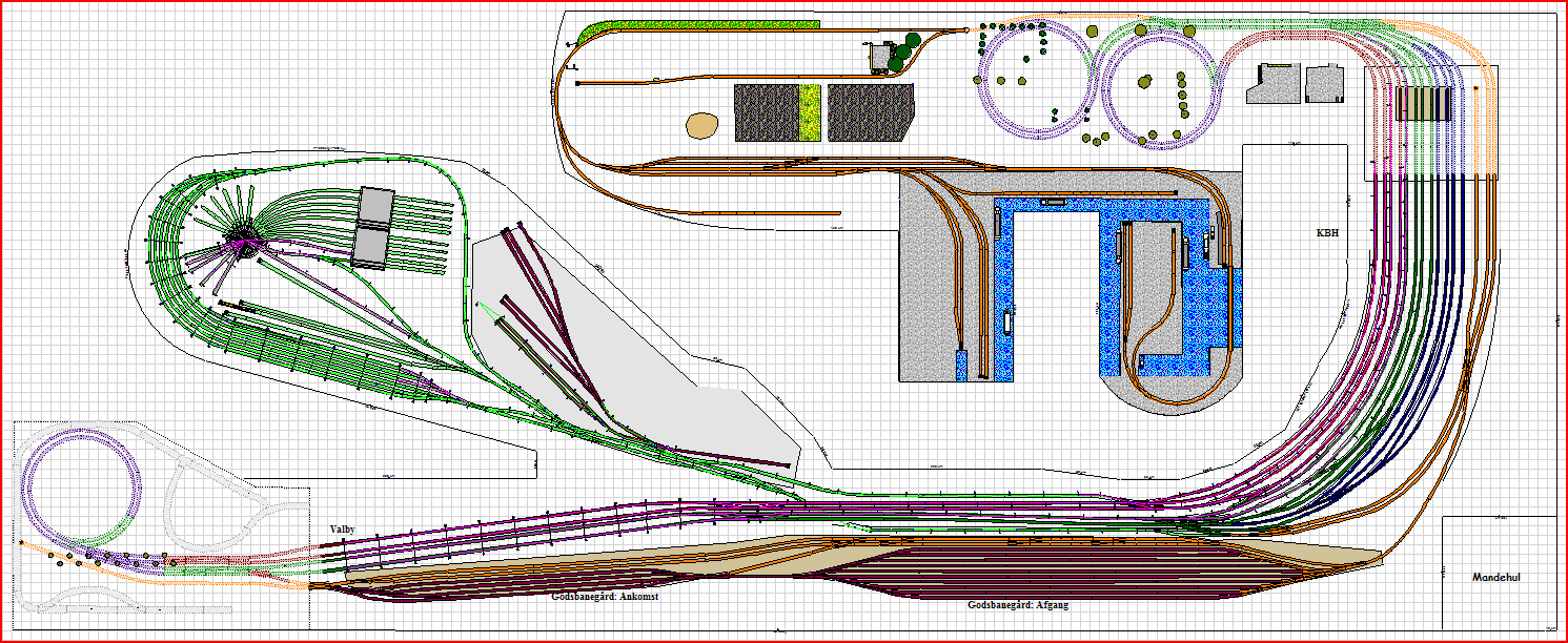

Det jeg tænker på er KBH i midten med helix i begge ender og skyggebanegårde under stationen, helixen vil tage tid for toget, så lokomotivet ikke kører ind på næste station, før sidste station har forladt afgangsstationen.
så lokomotivet ikke kører ind på næste station, før sidste station(vogn) har forladt afgangsstationen.
Ja så det lige i farten.
Men ellers giver jeg dig 100% ret. Det er en legebane.

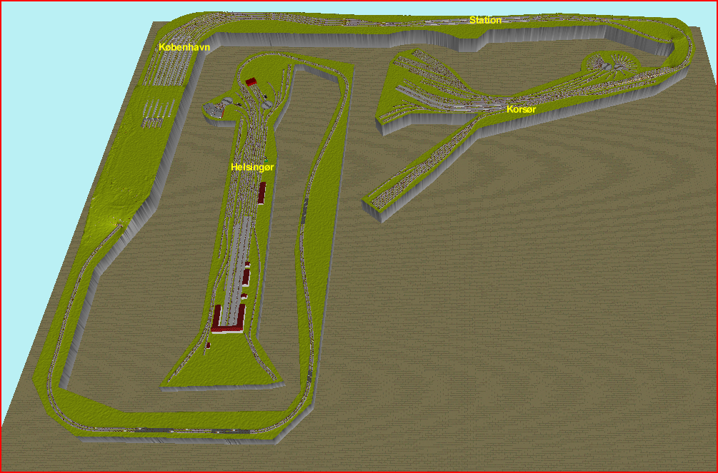

Jeg havde en ide omkring en u-formet med et kort og et langt ben(kan evt. ændres til et C) bane, hvor KBH H ligger i bunden af U'et med en endestation til venstre, en station(valby eller høje tåstrup) til højre og endestation længst til højre. Det eneste problem, bliver de to endestationer ligger modsat på grund af deres krumning.
Under KBH skal der være skyggebanegård til S-banen, tænker 6 spor, 3 i hver retning, plus yderligere 4 spor med lange S-tog til myldretiden, ideen er, at de lange ikke skal indgå i normaltrafik, men kunne indsættes i myldretiden, for derefter at kunne parkeres midt på dagen.
De to endestationer kunne være Helsingør og Korsør, i en eller anden form.
Det er ikke noget man lige bygger over en eftermiddag, men det ville kunne beskæftige en i de lange vinteraftener i årene fremover( et andet gode vil være, at man ikke behøver at bekymre sig om hvad pengene skal bruges til). Man kunne starte med KBH H og evt. en station mere og så bygge videre efter hånden. Når man er ny, er det en stor mundfuld, derfor er det en god ide, at tage det i etaper, så man hurtigt kan få noget ud og køre. Da KBH H i forvejen er halvt gravet ned, kunne der placeres en by over sporet i den ene ende, den vil kunne skjule helix til S-bane og helix til fjerntrafik og regionstog. Grunden til, at jeg vil lade fjern- og regionstog køre i helix er for at få lidt køretid inden det kommer til syne igen, samtidig med mulighed for udskiftning, der er trods alt lidt køretid til Korsør og Helsingør.
Når jeg skriver i en eller anden form for endestationerne, mener jeg, at man kan benytte dem som ide, Korsør behøver f.eks ikke have 2 drejeskiver det begynder også at knibe med pladsen, hvis gods og industribaner skal med i fuld udstrækning, der har Helsingør jo meget havnebane.

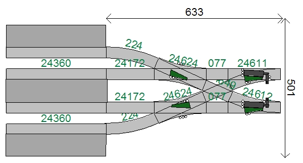

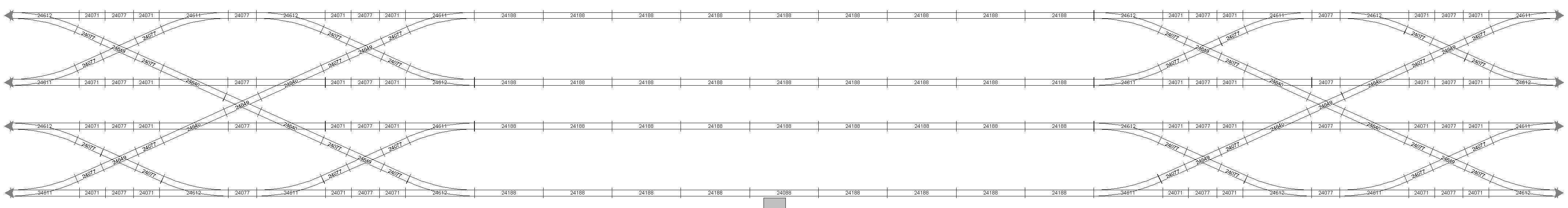

Er det evt. noget du ville kunne lave et forslag på jeg har forsøgt lidt med en helix men jeg synes ikke jeg kan få højde til at passe er det noget du gider kigge på så prøver jeg lidt forslag evt til en U-bane imens

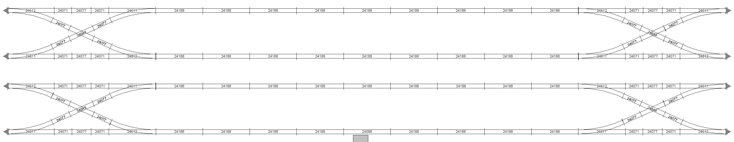

Jeg kan se du har brugt slanke sporskifter, der skal du benytte 24071 x 2, hvis du ikke vil skære i dine skinner. 24071 har et aftageligt stykke ballast. Kan se du benytter Scarm, Scarm tegner ikke skinnerne i den korrekte bredde når skinnerne har indbygget ballast.
På billedet kan du se hvor meget ballasten overlapper, det er ikke noget problem, kun til orientering.
det er 24611+24612 jeg bruger alle steder, kan godt være et er svært at se på billedet men det er dem jeg bruger og ikke 24711+24712
men er der ellers en ide i det når nu jeg har pladsen til det?

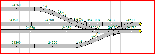

Mener du dine mange kryds omkring perronsporene?
Det virker helt forkert efter min mening: Jeg kan godt forstå din hensigt, men i virkeligheden ville man aldrig gøre sådan. Selv hos de store selskaber er sporskifter dyre, de skal vedligeholdes, og jo flere skifter, der er, jo mere vedligeholdelse. Derfor giver man som regel de enkelte spor faste funktioner, og med så mange spor vil en del af dem sandsynligvis kun skulle bruges i den ene retning; når det er fastlagt, nøjes man så med det minimum af skifter, der lige akkurat kan klare en spidsbelastning og en nødssituation, hvis der f.eks. er et tog, der bryder ned i et af sporene.
Problemet lige nu er altså, at det er helt umuligt at komme med gode forslag, så længe vi ikke kender resten af din sporplan. Du kan først planlægge dine perronspor, når du ved, hvor togene skal køre hen fra din station.
tænker måske det ville være bedre at gøre det sådan. så kan de skifte spor for enden af perronen men trods alt ikke komme over på sporene der skal kører den modsatte vej.
Jeg kender egentlig stadig ikke selv min endelige sporplan men tænker stadig noget med s-togs nettet hvor jeg har KBH som centrum og så nogle forskellige retninger ud og nogle endestationer. tænker første projekt ku være klampenborg til køge med kbh i midten og så måske hellerup og ny ellebjerg så jeg får de stationer ind hvor der ska være kryds efter. altså vil ikke have alle stationer på men bare nogle stykker så der er lidt. hvordan lyder det?
det er lidt tænkt så togene kan komme til en hvilken som helst perron uanset hvor de kommer fra og kan komme tilbage på samme spor igen efter
Du har i så fald et problem, du kan ikke komme fra spor 1 til spor 3, samt fra spor 4 til spor 2. Denne løsning ville være mere realistisk og pladssparende både i længden og højden. Hvis man havde plads ville jeg foretrække 2 sæt sporskifter (4 stk. efter hinanden) som krydsningsmulighed. Disse kan evt. placeres i en kurve, hvilket også kan give lidt ekstra længde.
2 hovedspor hvorfra du kan komme til og fra perronerne, hvis der skulle være en sidebane kunne der være udfletning efter krydsningsmuligheden eller tilslutning direkte til en perron. Tilslutning direkte til perron vil gøre det lidt bøvlet, hvis der evt. skal godt til sidebanen, men omvendt giver det mere rangering.

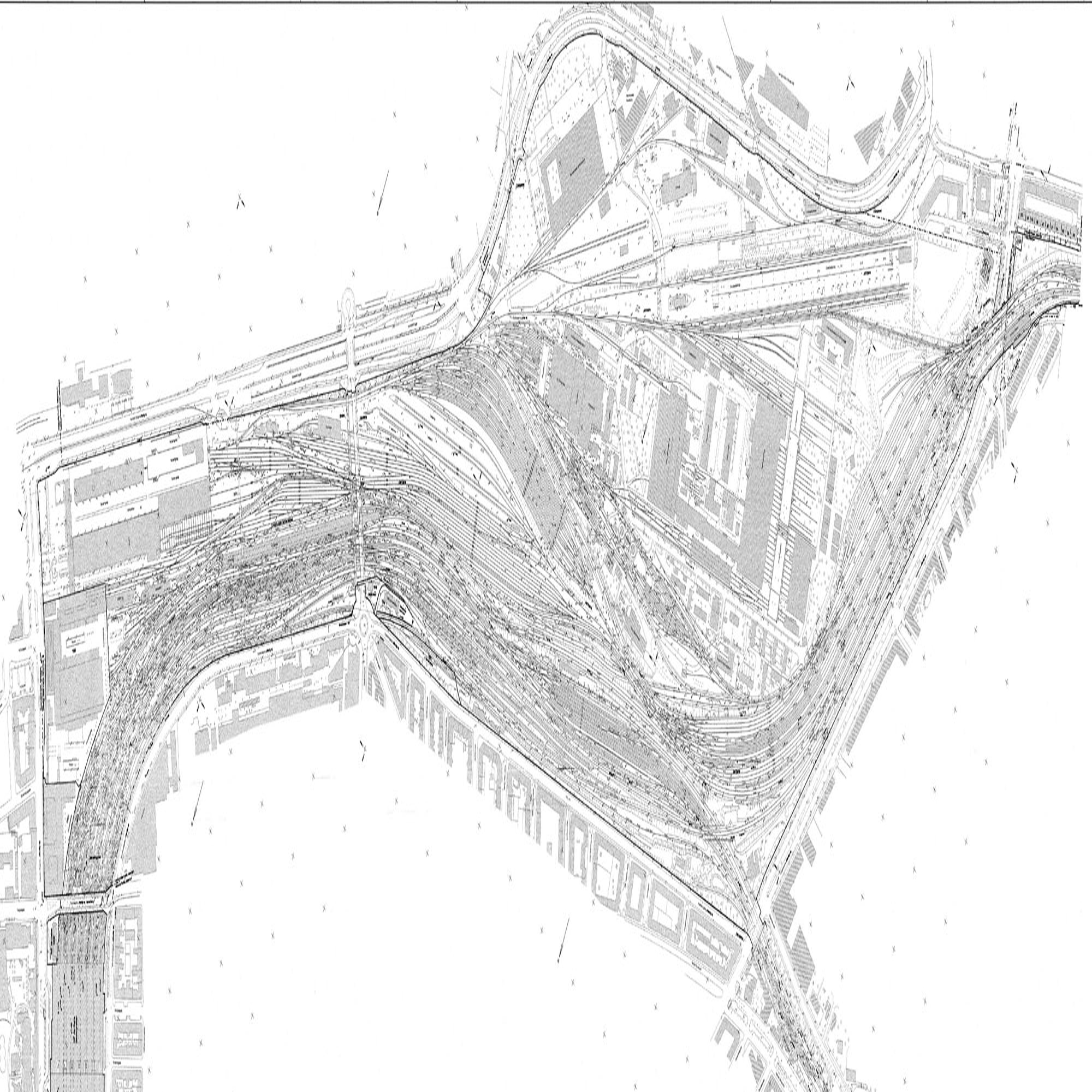

Her er et forslag, der kan være i rummet med plads til klodserne.Der kan gås hele vejen rundt.
Fra khb kan man køre nedad, der kan fortsættes direkte til Helsingør eller der kan vælges en af to skyggebanegårde for gods, regionaltrafin og fjerntog. S-banen kører til egen skyggebanegård, fra skyggebanegården til stationen, fra stationen til KBH, togene kører rundt, så vil skiltning passe.
Fra KBH mod højre køres gennem station til Korsør.
Fra Helsingør kan vælges skyggebanegården eller kbh
Har du demoversionen af Wintrack? Eller en anden Wintrack > 6, ellers kan demoversionen hentes Wintrack demo her.
Det angivne forslag er i K-skinner, det kan omsættes til C-skinner, men C-programmet mangler bla. dobbelt krydssporskifte i slank version.
Når jeg siger nej til Scarm, så er det fordi det vil tage lang, lang tid, og programmet efter min mening mangler for mange af de hjælpeværktøjer der netop er Wintracks stærke side. Der skal arbejdes en del med finpudsning, det er trods alt kun hakket sammen. Der er heller ikke lavet blokstrækninger og besatmeldere.
På KBH er gods udeladt sammen med maskindepotet, det fylder mere end stationen. De to andre stationer er tilpasset let, så der bliver bedre sporløb, man er jo lidt begrænset af sporsystemernes vinkler, derfor er nogle sporskifter flyttet lidt i forhold til originalsporplanen.
Med hensyn til helix og manglende højde, så er der kun længde pr. omgang og stigning der kan ændres på. Enten større radius eller en oval, stigninger skal helst ikke over 2% hvis man vil undgå problemer.

For i det hele taget at kunne det, skal vi have nogle mål på bordet, det er et stort projekt, der tager meget tid, derfor skal de ydre rammer helst være på plads.

er det for stort til selve perrondelen? det er mere i forhold til at togene skal kunne skifte spor på kryds og tværs.
selve perronen vil være 1674mm lang hvordan er det?

Hvorfor vil du have dobbelt krydsning i begge ender?
Hvis stykket mellem sporskifterne kan have det længste tog + 20 cm
Det er vist ikke slanke sporskifter alligevel. :

jo København er stor
København 1966 skematisk
København 1966 skematisk sidetrukket
København H + G + Mdt 2003, hvis næste det hele skal med - og så bliver den ikke så let at overskue
men kan måske give nogle ide om sporforbindelser

og her et projekttegning til Rødby færge med drejeskive og remise - som ikke blev realiseret - pga dampens bortfald
en h087

det ser helt fint ud mange tak er det noget du kan lave en sporplan til så jeg kan se hvad det er jeg skal bruge? evt til scarm
bqg
Indlæg: 1.102
Til Scarm, Nej
Til Wintrack Ja.

mange tak så må jeg bare hente wintrack kan jo være jeg blir glad for det så du må godt ligge sporplanen ind her
bqg
Indlæg: 1.102
Du får lige en stykliste og en pdf med de synlige/øverste lag.
Der er brugt ca 890 m spor og anlægget selv fylder ca. 86 m2 dertil kommer gangplads
