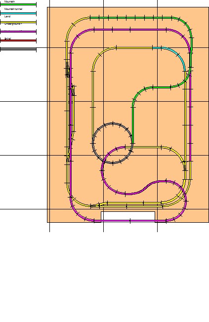

Det lyder godt, at du kan få din egen bane. Teksten på dit billede er lidt svær at tyde, kan du prøve at beskrive dit kommende anlæg og ide. Har du gjort dig tanker omkring det kørende materiel? Skal det være en egentlig modeljernbane, hvor man forsøger at lave en kopi af virkeligheden, eller drejer det sig bare om at få noget tog til at køre og have det sjovt med det.
Ligegyldigt hvilken form for bane du vil have, syntes jeg der mangler mulighed for at rangere, det vil sige nogle spor til godsvogne, nogle industrispor, så der er mulighed for at hente/bringe forskelligt gods.
Det er lidt svært at se hvilke spor der ligger øverst og hvilke der ligger nederst. Hvis de ligger som billedet viser, er der nogle steder hvor stigningerne bliver meget store
Du må gerne sætte nogle mål på, det se umiddelbart ud til, at du vil få problemer med at nå ind til midten af pladen.
Hvilket skinnesystem vil du benytte?
Er der en bestemt epoke du vil køre i eller vil du blande efter behag?

Hej Coolcat,
jeg giver Hans Kurt ret der mangler oplysninger såfremt du vil have hjælp.
Som jeg læser det er Coolcat ikke ude efter hjælp. Han er bare stolt.
men alligevel bør han lige lytte efter de 2 foregående indslag. ellers bliver banen bare et evigt køren rundt og rundt. prøv at udgå S- kurver de ser bare ikke pæne ud.

Hej Coolcat

Märklin K-Skinner
Epoke II, III & IV

Hej Coolcat
Hej Coolcat,
